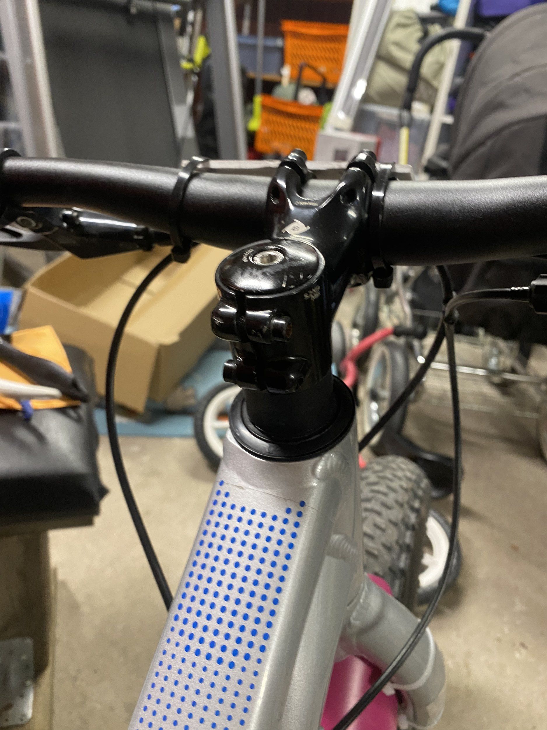

Jag vill höja styret på grabbens cykel, med en kritisk cykelhelg i antågande, frågar jag här först så jag inte gör bort mig ?
How to?
Lossa och ta bort topplocket
Bort med distanserna
Lossa styrstammen och lyft bort
Dit med distanserna
Montera styrstam
Montera topplock
Done?!
Inga konstigheter och inget att ta höjd för?
Du får lossa skruvarna på styrstammen lite med för att få av den.
Och därefter dra åt dem när den är på igen då.
How to?
Dit med distanserna
Montera styrstam
Montera topplock
Done?!
Nej, sista två steg är fel.
Man sätter på styrstammen och skruver inte fast den. Sen monterar man topplocken och dra den åt så att det just inte finns glapp i styrlagret. Sen drar du åt skruvarna på stammen.
How to?
Dit med distanserna
Montera styrstam
Montera topplock
Done?!
Du behöver justera förspänningen på styrlagret via topcap/topplock innan du drar åt styrstammen.
Dra inte åt styrstammen för hårt då du riskerar att spräcka skruvhålen, momentnyckel eller försiktig handled, många som har misslyckats med det senare, men fler har sannolikt lyckats, det saknas statistiskt underlag ?

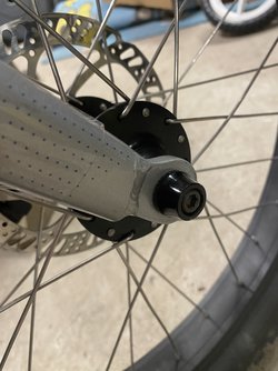

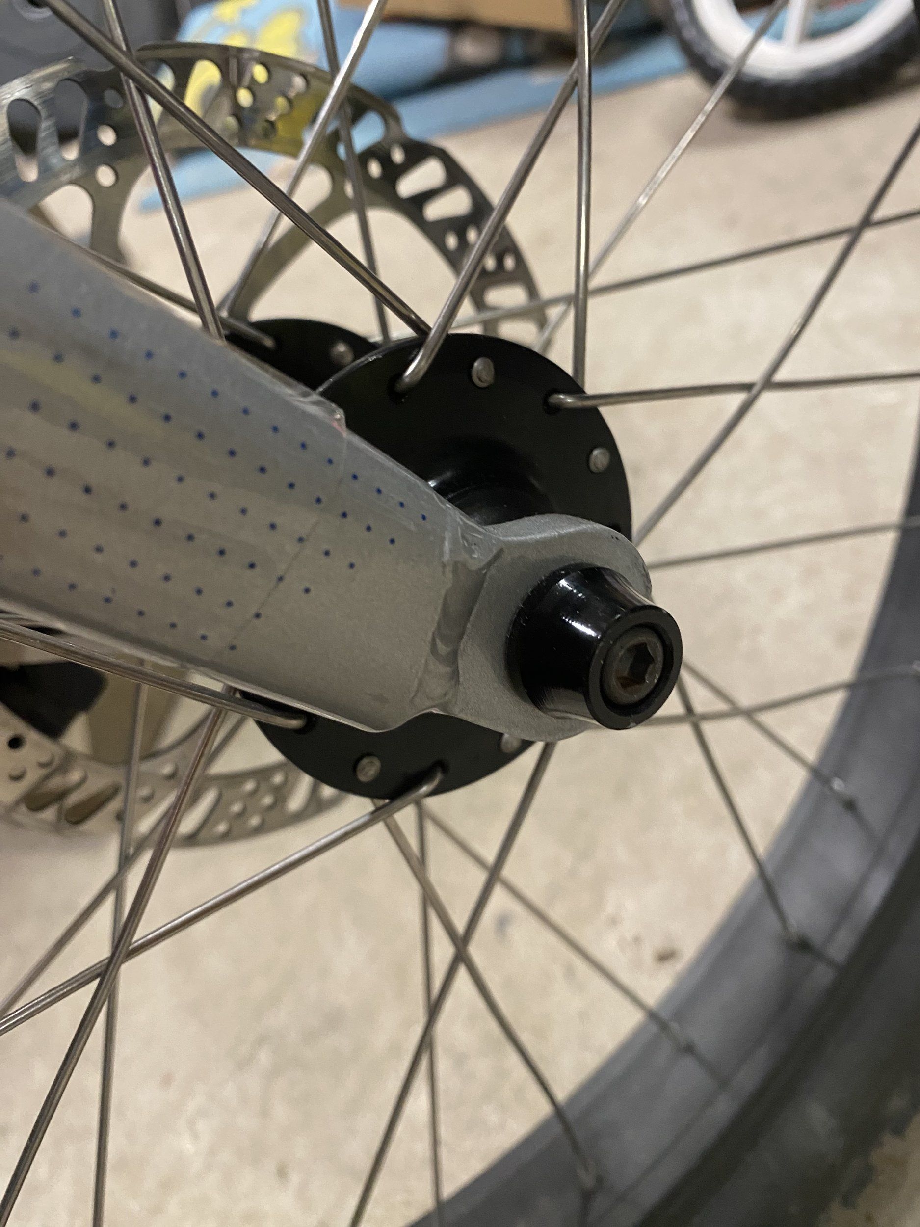

Success!
Och en jäkla tur i oturen.
När jag kände efter glapp då jag drog åt styrstammen kändes något ”off”, det var glapp men inte i stammen.
Visade sig att hjul/axelmutter för framdäcket satt lös ?‍?.
Följdfråga, kör man loctite eller liknande på hjulbultarna? Eller vad rekommenderas?
Räcker det att dra åt och hålla bättre koll?

Success!
Dra åt och kolla efter någon vecka och månad.
De lossnar inte under normala förhållanden av sig själva, därmed en koll efter en vecka och månad utifall du för ovanlighetens skull skulle ha råkat ut för något ovanlig som orsakar lossning.
Nej, ingen Loctite skall behövas.
Success!

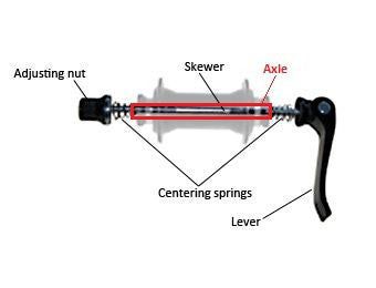

Ser ut som snabblås (QR). Är de två små koniska fjädrarna- en på var sida - på rätt plats och rättvända, smala änden inåt?
Och är spännet ordentligt låst. Ta inte i för kung och fosterland men med bestämd hand.

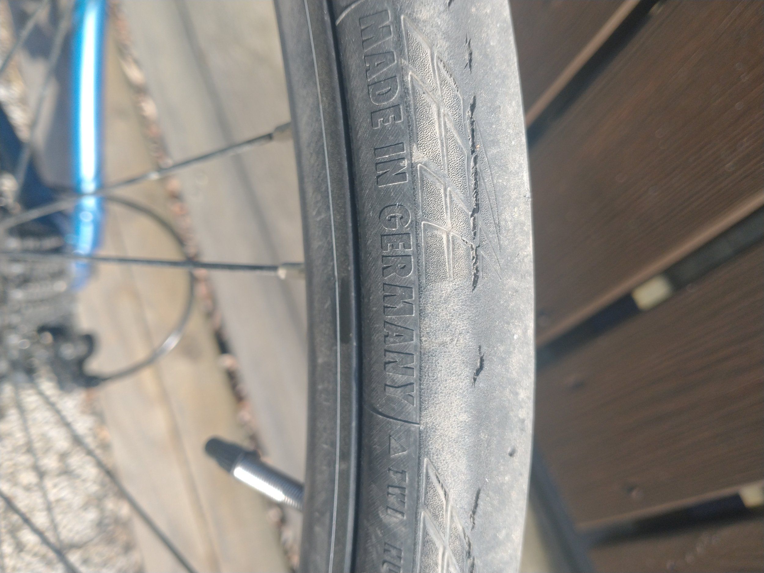

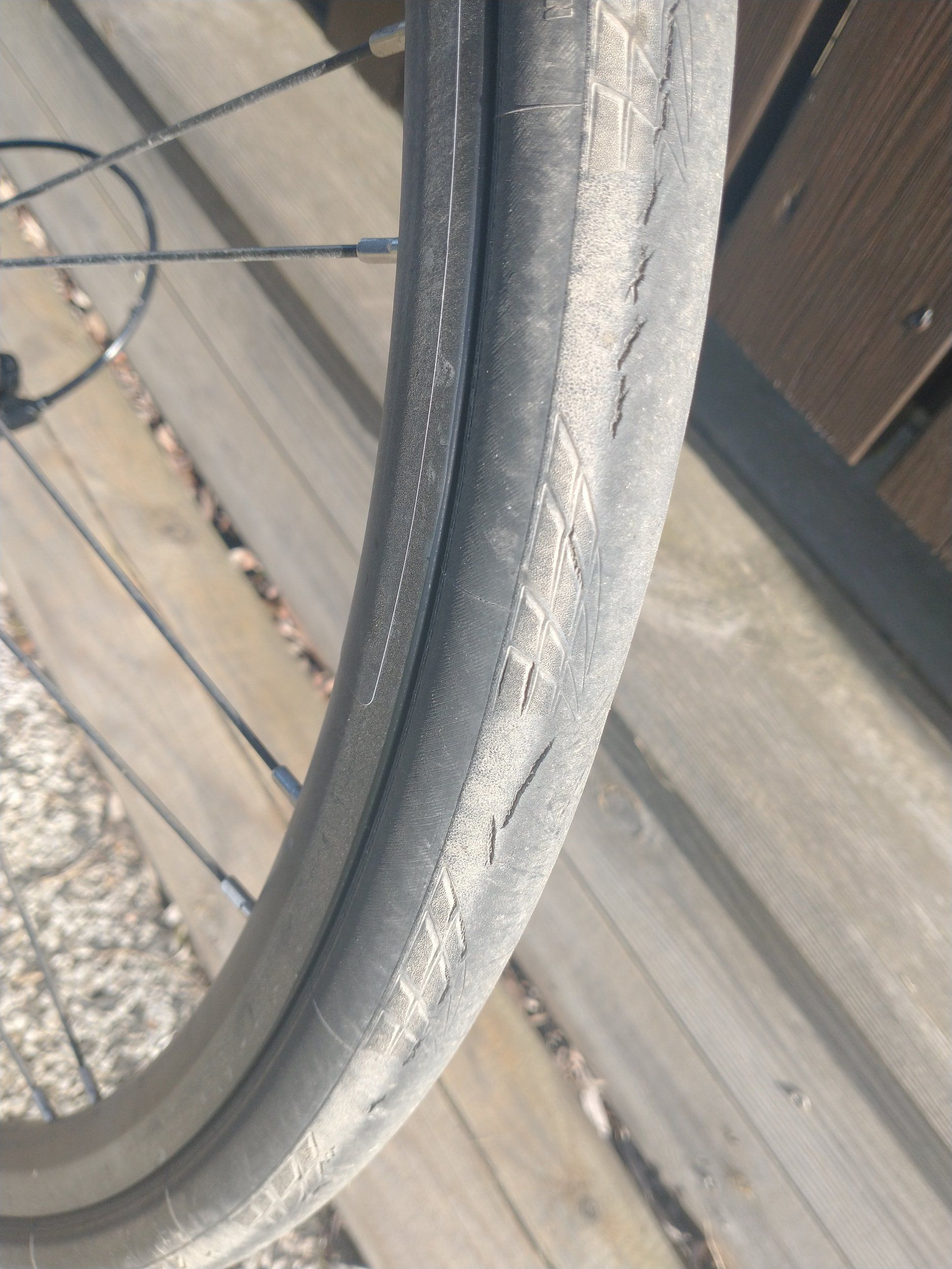

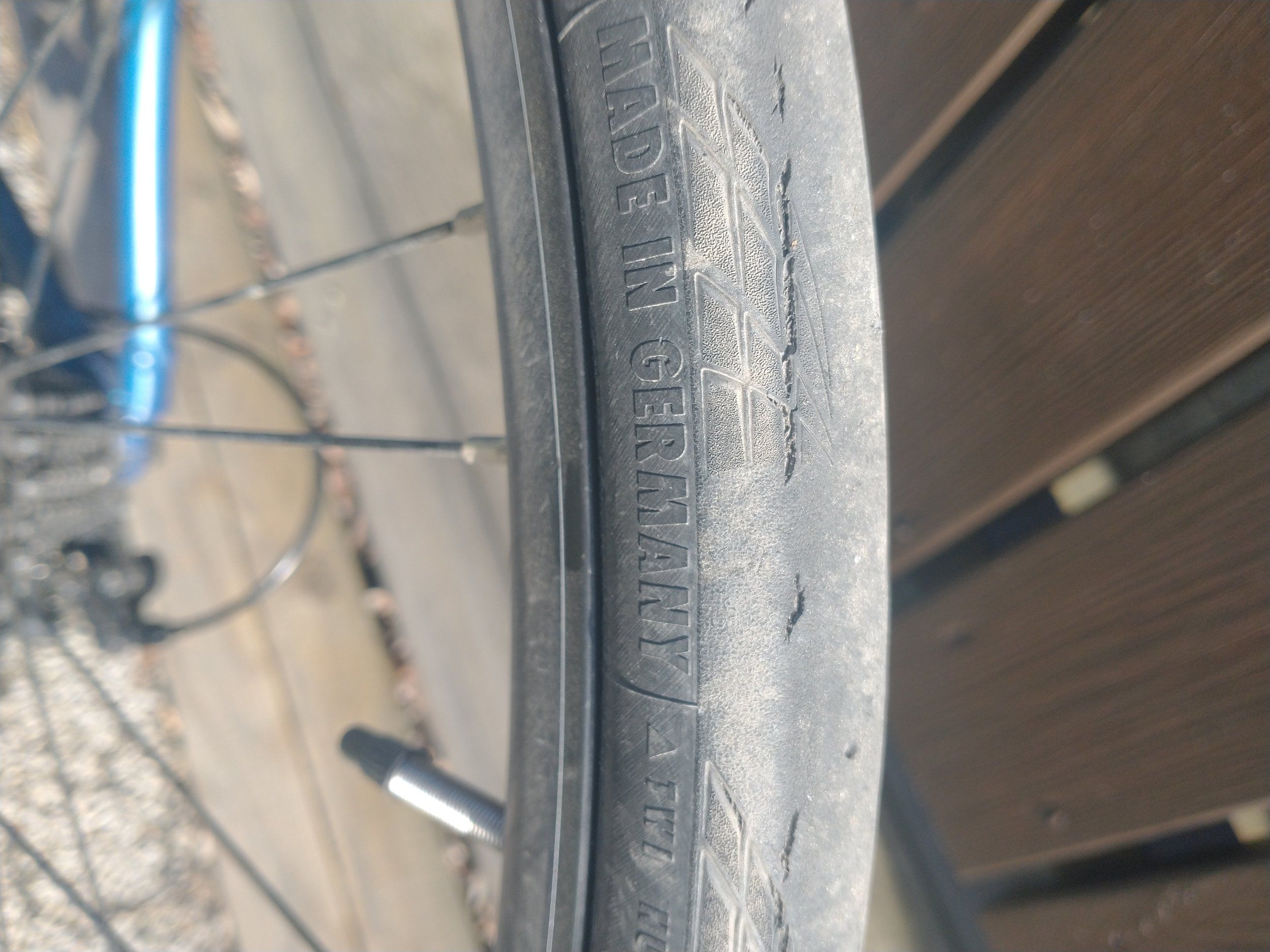

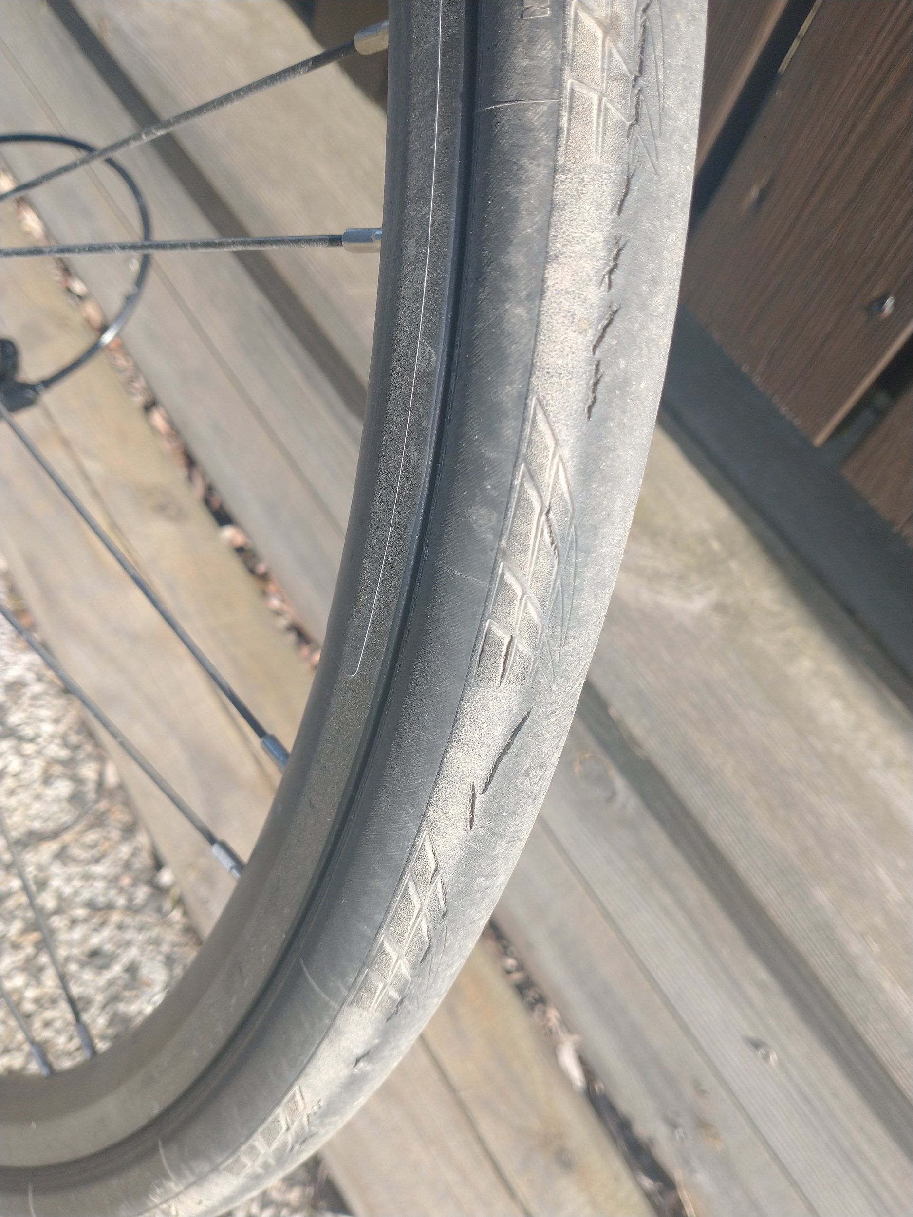

Jag har sett lite sprickor på mitt bakdäck som köptes förra året, det har rullat lite över 200 mil.
Däcket är ett contentital 5000. Framdäcket är som det ska.
Behöver jag köpa ett nytt däck eller går det som skönhetsfel.
du lär få svar åt båda håll. ska du köra hemmavid och har med ett reservdäck kan det nog ändå hålla bra länge till, såvitt det inte är sprickor ner i corden.
jag gillar iofs känslan av snabbt rullande slitna däck nära sitt eol.
faktiskt kan du fylla i sprickorna med biltema vindrutetätning. skeptiska röster brukar höras, men det funkar oväntat bra. sprickorna är tyvärr typiska för conti. förvaras cykeln med däcken tvättade, i utrymme utan ozongenererande elektriska apparater är min känsla att det går bättre. att det är svalt kan vara en fördel, det skall åtminstone inte vara hett.
Behöver jag köpa ett nytt däck eller går det som skönhetsfel.Visa bilaga 624026Visa bilaga 624027
Jag tycker det börjat spricka lite väl mycket, jag skulle köpt ett nytt för att slippa bli stående pga det. Taxi hem kostar mer än ett nytt däck :-)
Trist att det ska spricka innan slitbanan är nedsliten, jag skulle prova att reklammera om jag orkade om det inte ens är ett år gammalt.
Ta med reservdäck. Skall du ut på långtur/tävling så byt nu. Det där kan med lite tur gå flera hundra mil till.
Om däcket är 1 år gammalt och du alltid cyklat med "rätt" tryck så hade jag reklamerat det.
