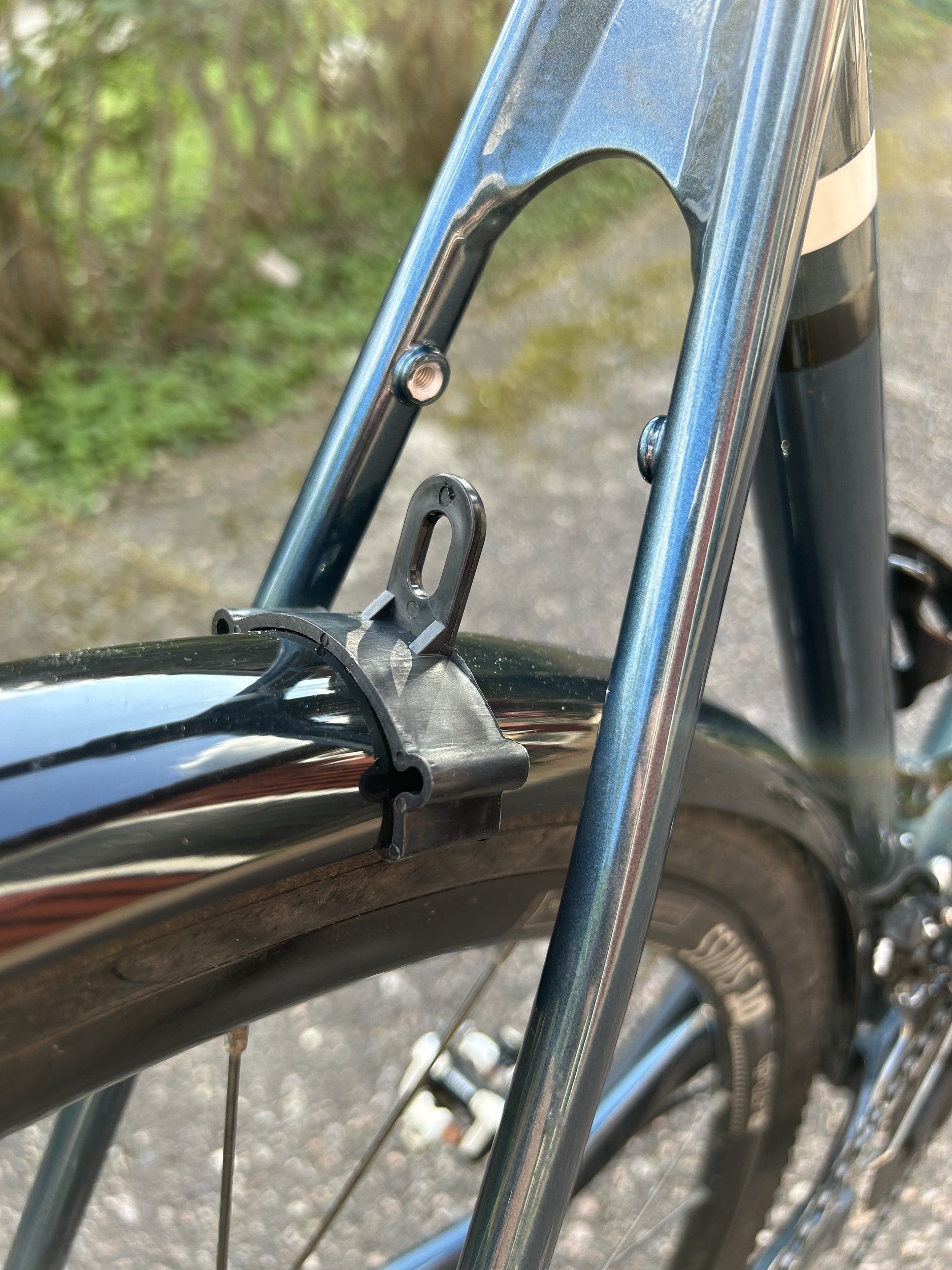

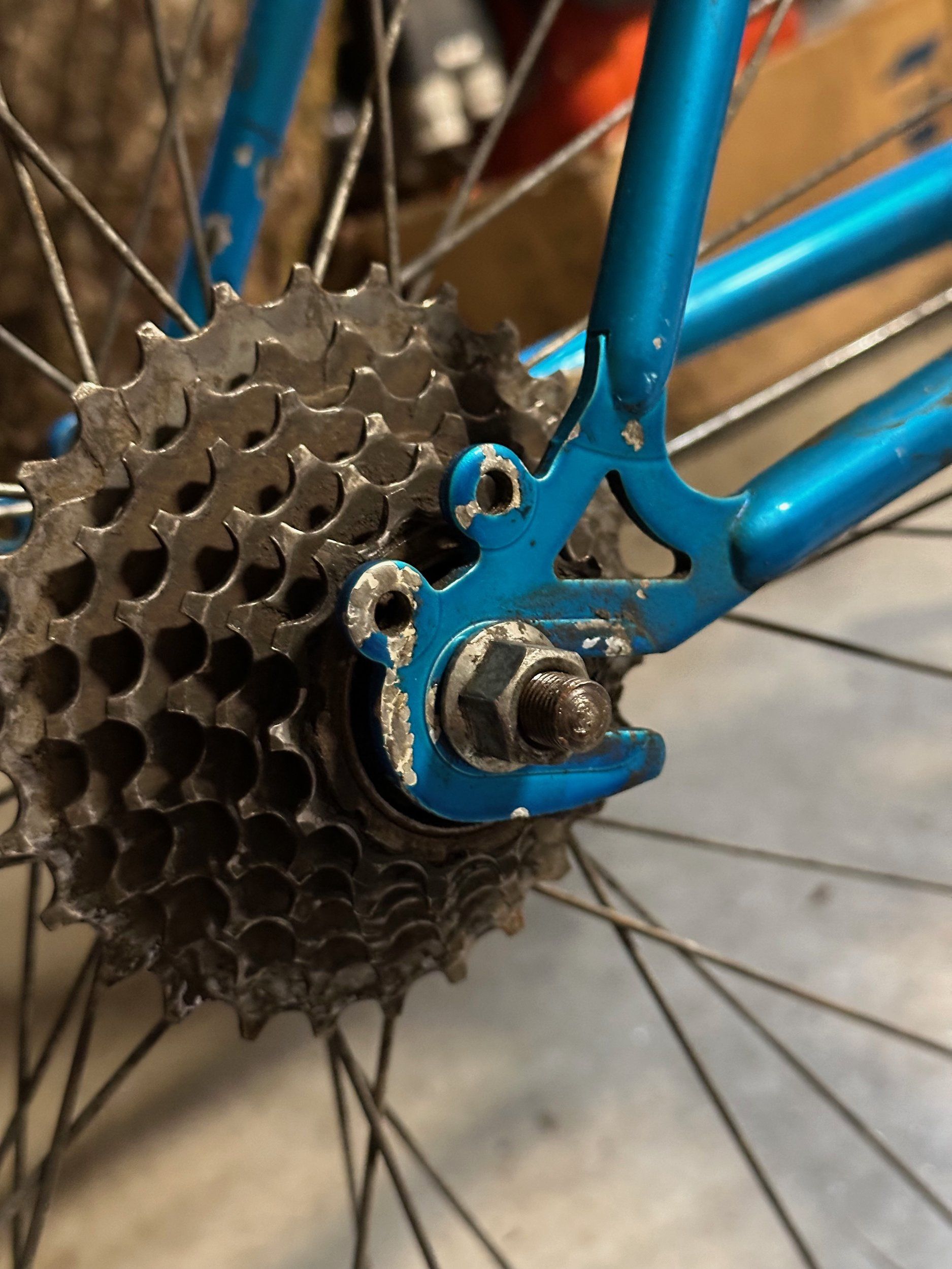

Hur löser jag detta?

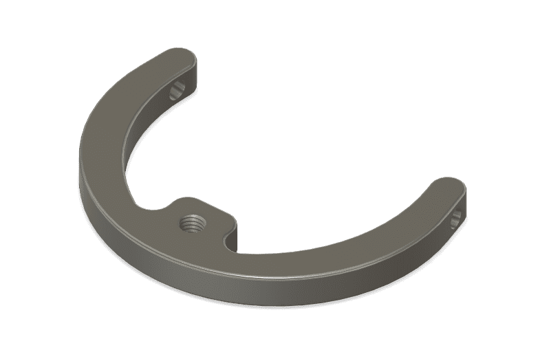

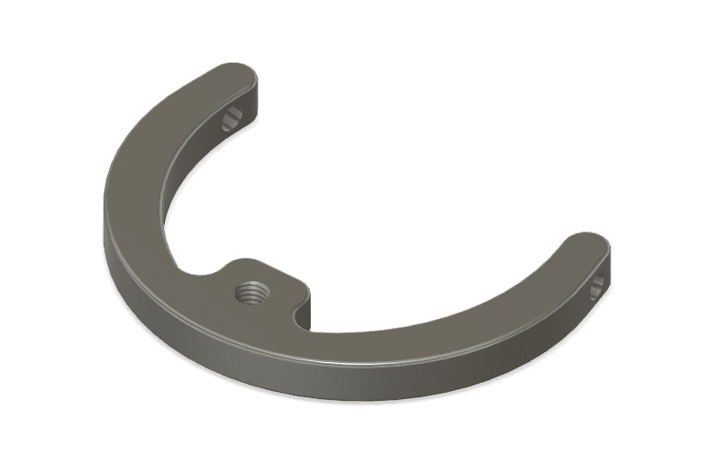

Sorry bara lekte ihop något i cad, men med lite mått att gå efter borde den vara väldigt enkel att 3d-printa, eller bara såga ut ur en trä-/plast-/aluminiumbit?
Edit:
Om du använder den andra typen av cad (cardboard aided design) så borde det bli lätt att överföra till riktigt material, eller ritning, efteråt?
Edit:
Ja säkert, men jag leker bara lite med 2dcad typ...
Men tror nog dom där hålen eventuellt är till för bromsar som dom såg ut innan skivbromsar. Makes sense?
Ridley kanzo a, köper man originalskärmar verkar dom inte fästas där. Ett alternativ är ju gummiklammer runt stagen och buntband. Ser så byfåne ut bara.

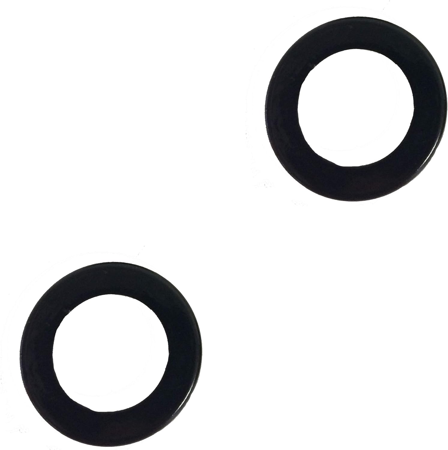

Pedaler har jag.
Men brickor hade jag inga extra, så nu får det bli en pedal-rokad tills jag hinner förbi butiken ?
Stackars mig.
Jag har faktiskt också haft pedalbrickor en gång i någon vecka, efter att jag fick fötterna utflyttade mha brickor på en bikefit. Det kändes inte bra, så jag tog bort dem igen efter ett kort tag. I övrigt har jag aldrig använt sådana och tror mao att det är fritt fram att bara skruva dit pedalerna och cykla rakt in solnedgången.?
Jag har inget emot att köra utan brickor på spd med rund "kontaktyta", men ska köra fulpedaler där plana delen för nyckeln går hela vägen ut. Då gillar jag att ha brickor :)

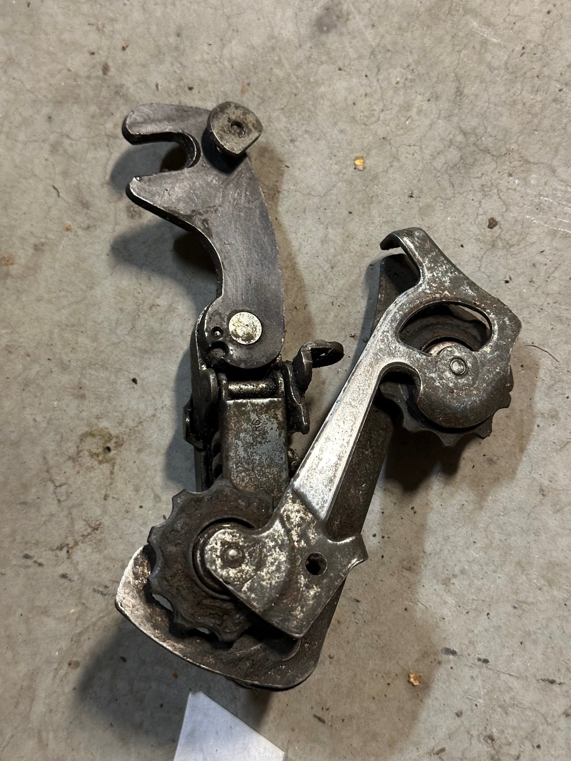

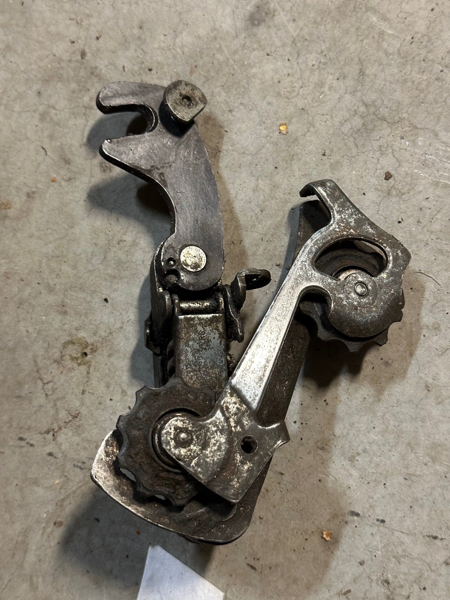

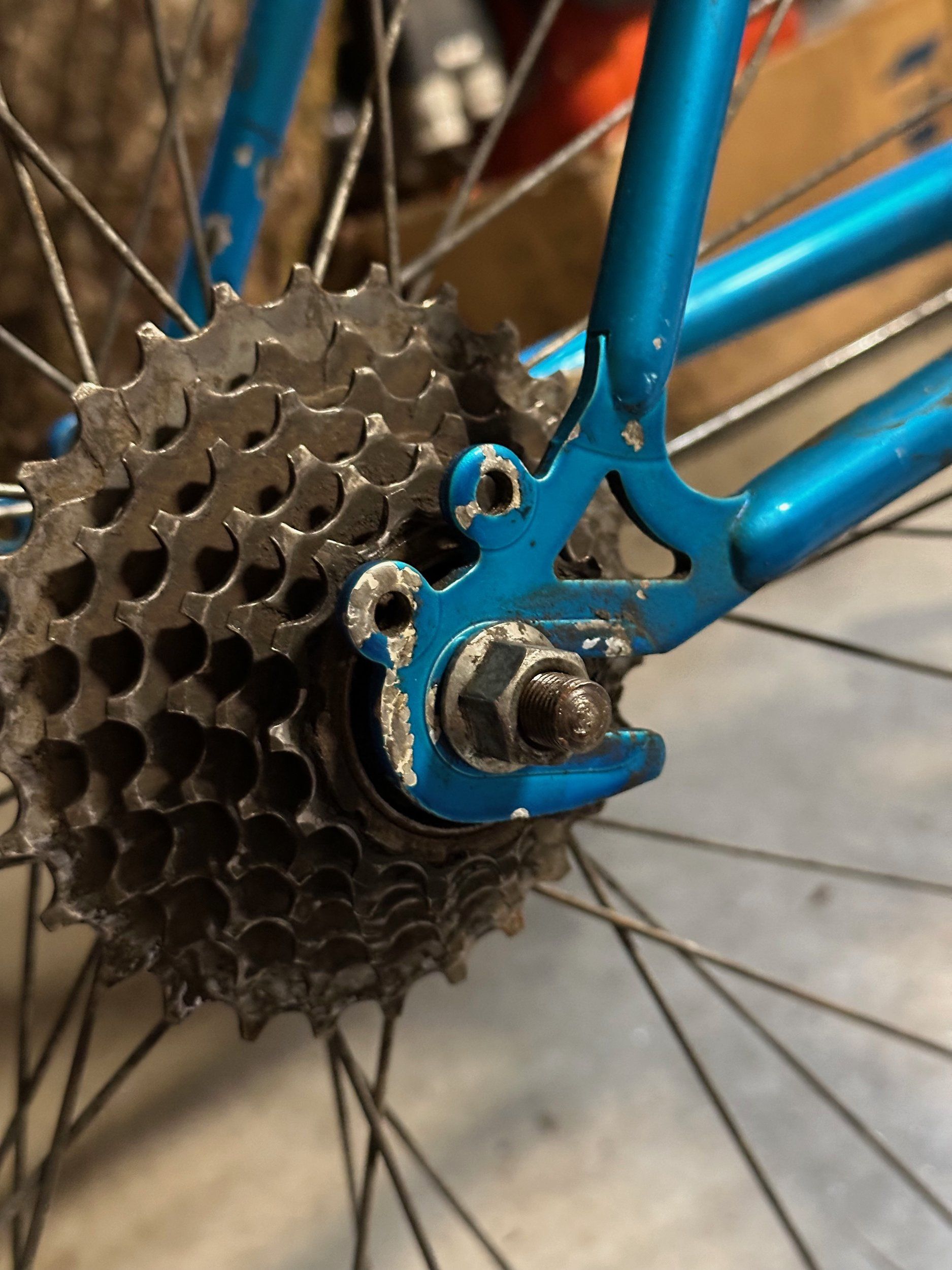

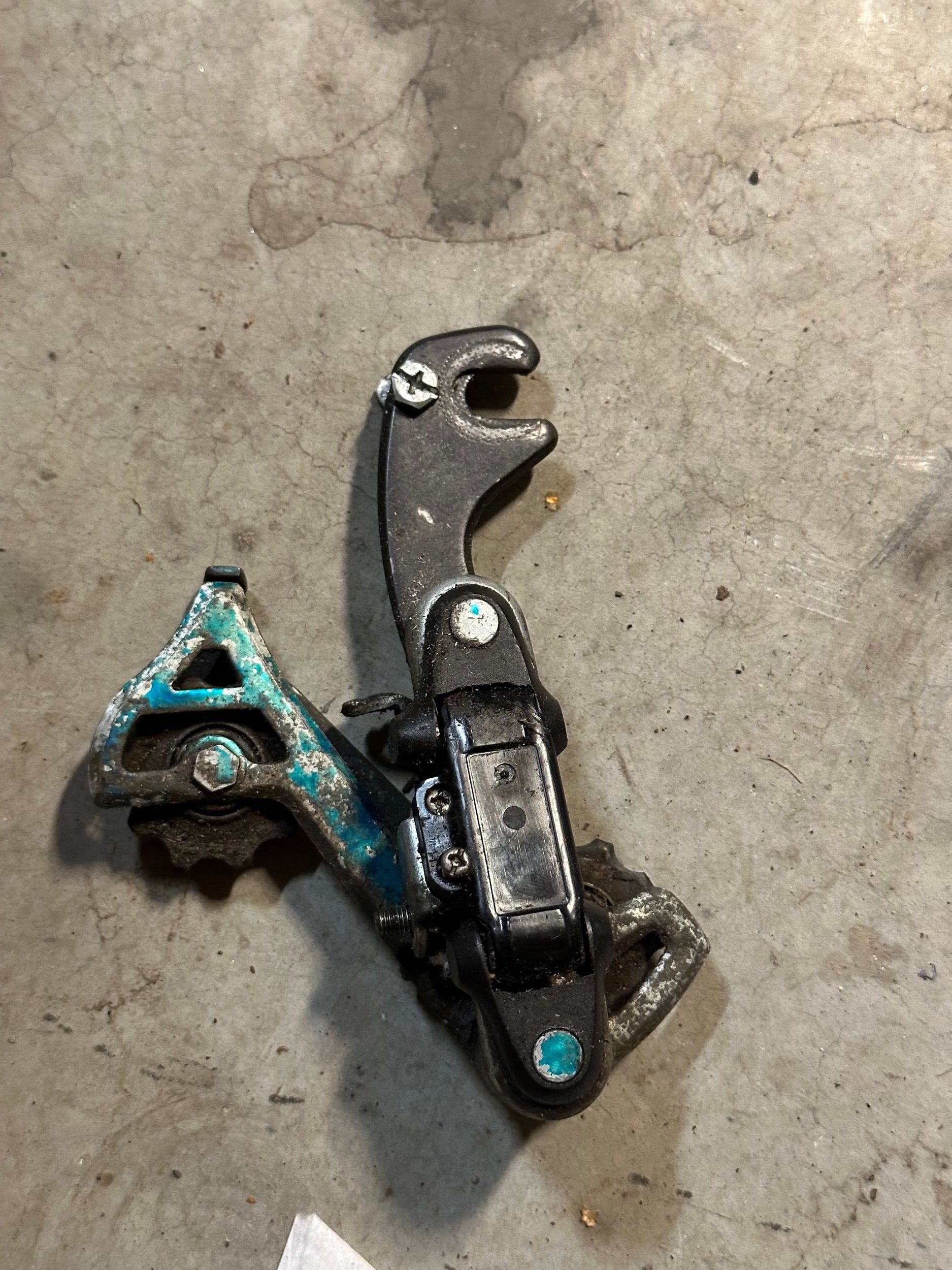

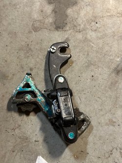

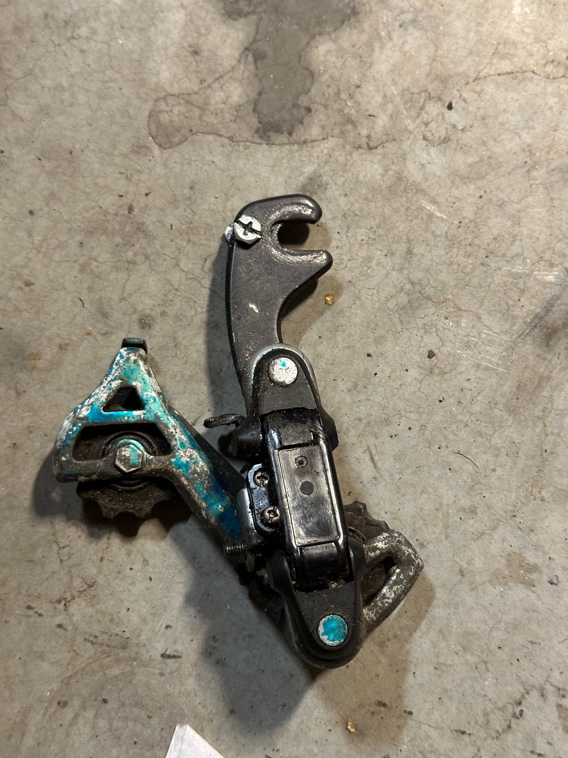

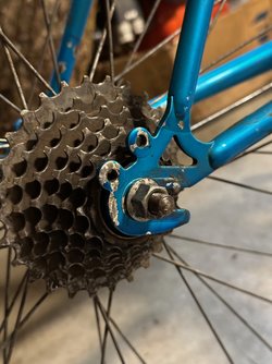

Grabben tänkte sätta på en kedjespännare här, men vad är det här för knasig bakväxel? Och framför allt så är den typ nitad ihop med växelörat? Vad gör man nu då, borrar ut och gängar upp? Fast någon fingängad M10 har jag ju inte direkt...
Visa bilaga 656522Visa bilaga 656523Visa bilaga 656524
Det där är väl en sån man brukade sätta på standardcyklar med stansade fästöron när den skulle transformeras till motionsräser.
