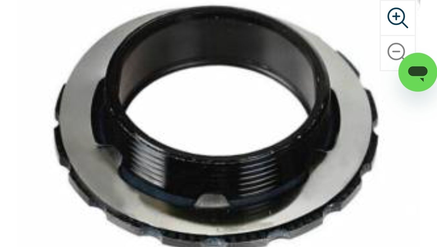

Tog av kassetten och den väldigt tunna brickan bakom låsringen var nästintill söndertrasad. Måste man köpa en helt ny låsring för att kunna få tag i en sån bricka? Vad heter en sån bricka? Måste man ha den till låsringen?

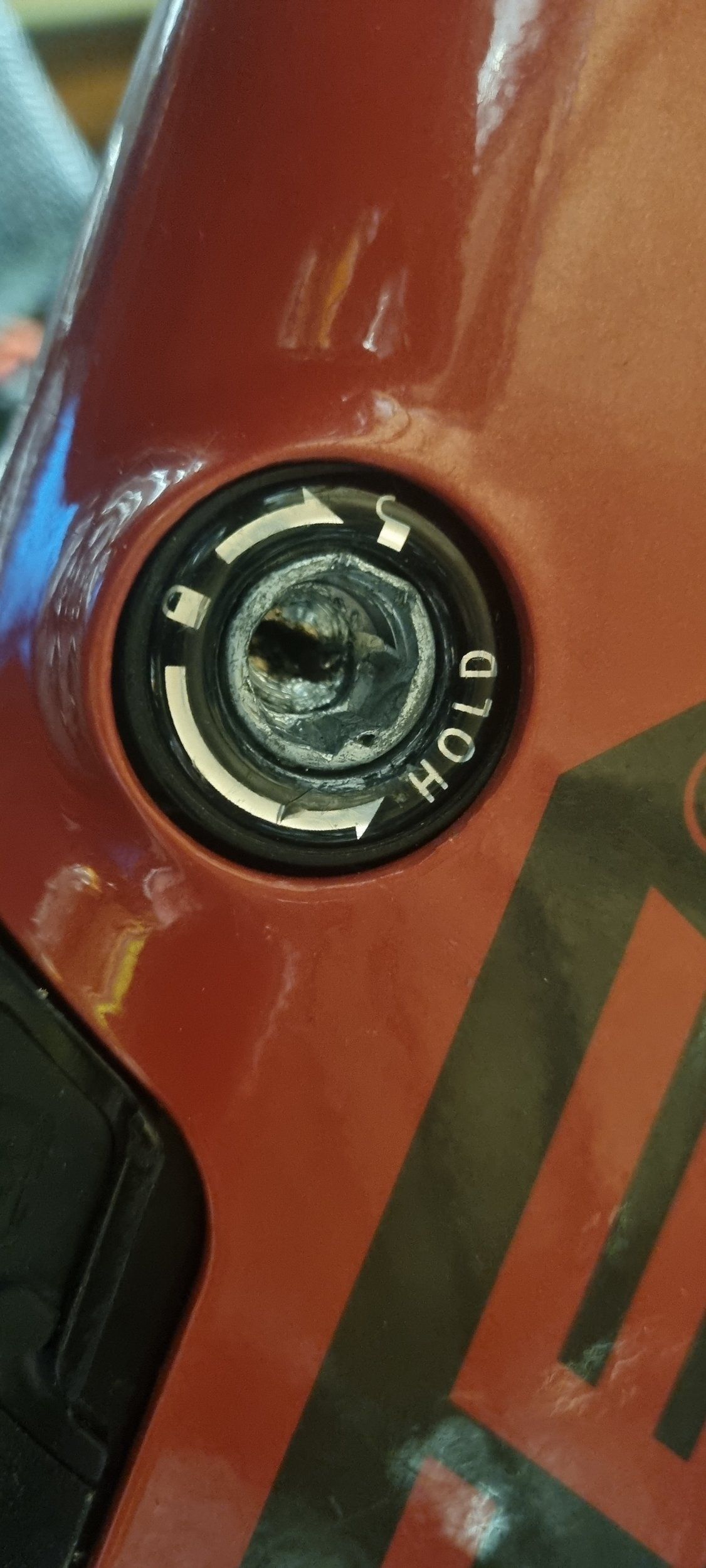

En idiot har försökt stjäla min mammas cykelbatteri (biltema modell med batteri i downtube) genom att borra sönder nyckelhålet. Potentiella tjuven misslyckades men nu går det inte att låsa upp. Cykeln är förövrigt intakt men hon vill ta med batteriet in under arbetstimmarna och hem efter jobbet för laddning. Har någon ett tips eller expertise i hur man borrar upp lås?

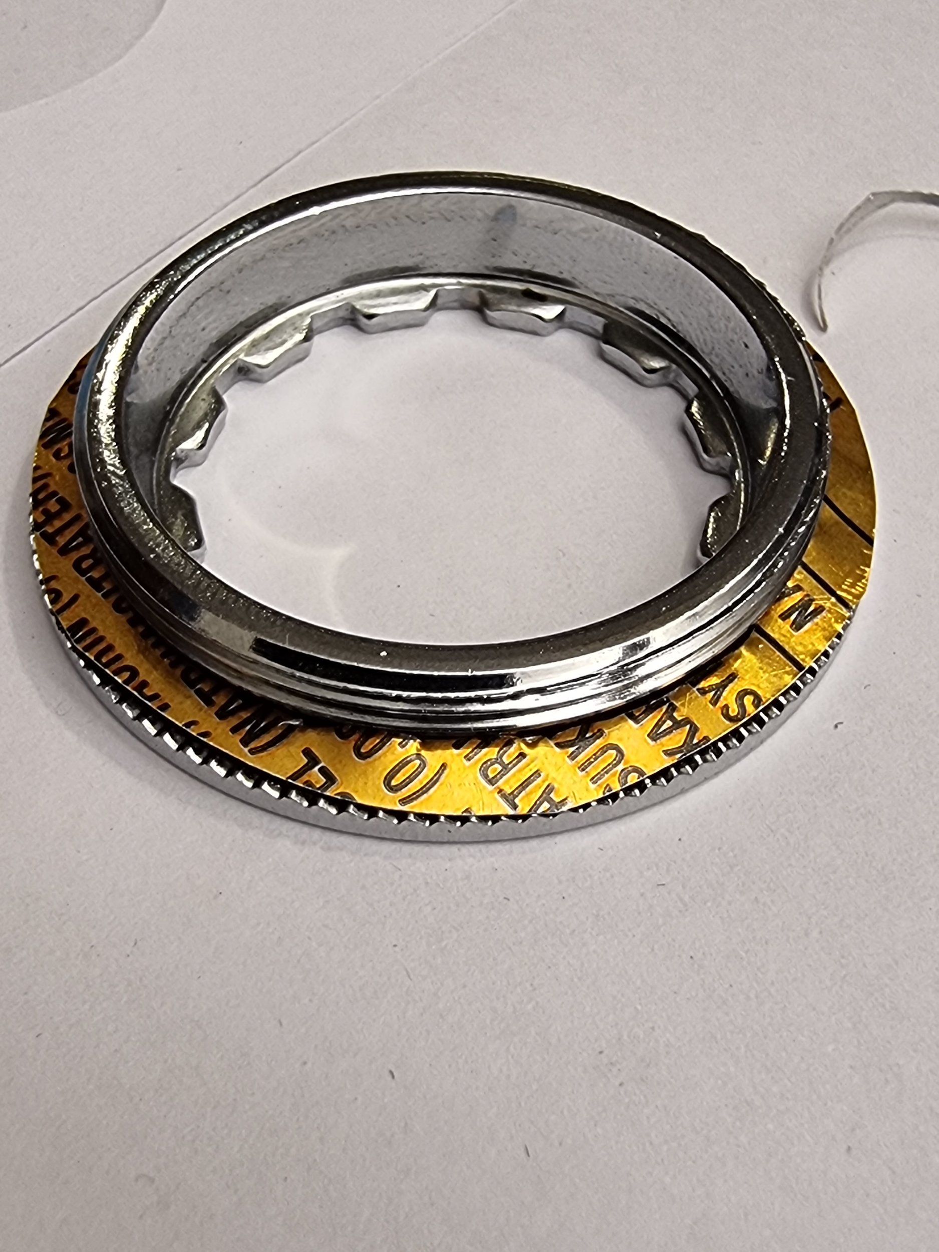

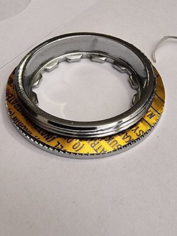

Svarar mig själv på den här! Hittade en tråd om detta på Reddit. Där läste jag att vissa gjorde dessa brickor själva med aluminiumburkar. Gjorde precis en själv och blev ganska ok faktiskt. Plåten är lite tunnare än originalbrickan så får se hur det håller.
    501.4 KB · Besök: 55
Funderar på om det blev fulmek eller finmek. Men med fina färgen och texten på så säger jag finmek!

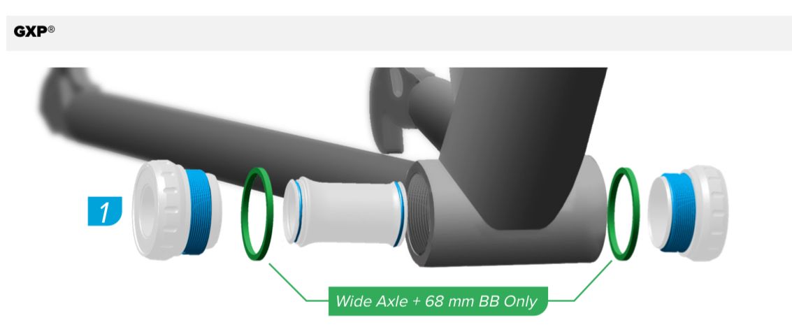

Har ett SRAM gxp lager för 83mm.
Visst borde jag kunna använda det på en cx ram med 68mm bredd ifall jag tar bort plasthylsan i mitten?
Har dina vevlagerhus (heter delen av ramen så på svenska?) samma diameter? Jag hittar bara vevlager med koppar av olika diameter till både standards. Dessutom skulle du behöva 2x 7,5 mm distanser.
Brukar vara en egen för just 83mm.
Men ja det funkar ändå men blir känsligare för fukt. Samt tvärt om ifall man bara får tag i ett vanligt till sin DH..
Trycker man inte bara ihop två plaströr med olika diameter? Borde väl gå 15 mm extra, alternativt såga av en bit på den med minst diameter?
Har inte plasthylsan justerbar bredd?
Jo, mellan 68/73, men 83mm hylsan är bredare. Vet inte om det Går att kapa av den heller då den inte är helt rak utan expanderar i ändarna med en o-ring. Men kan slita ut en hylsa från finväders-fixien i värsta fall ?
Jo, gängat BSA på bägge. Eventuella distanser ska jag ha liggandes med, men måste dubbelkolla ifall jag behöver dom ifall jag kör med landsvägsvevar, tror inte det då det är forcevevar utan "wide" axel

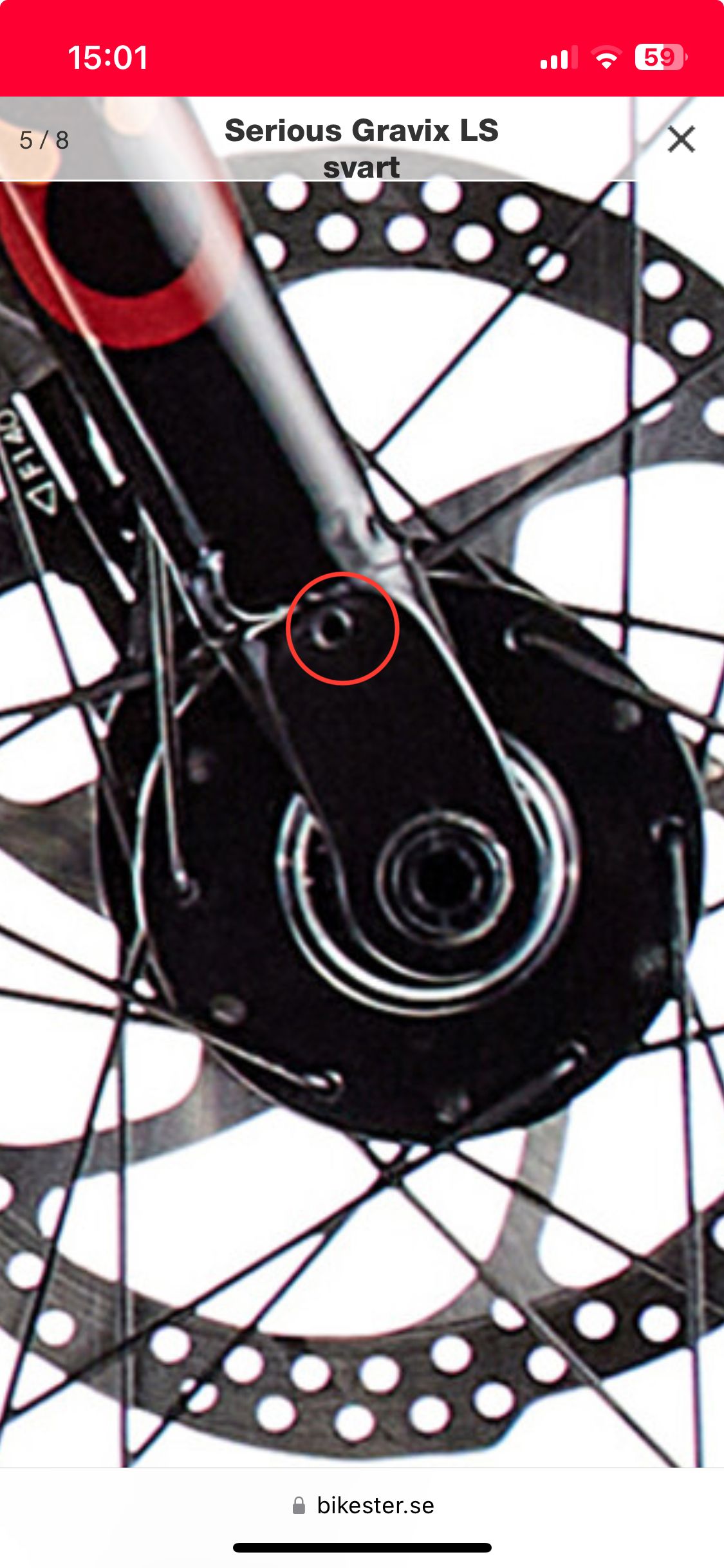

Produktbilden online:

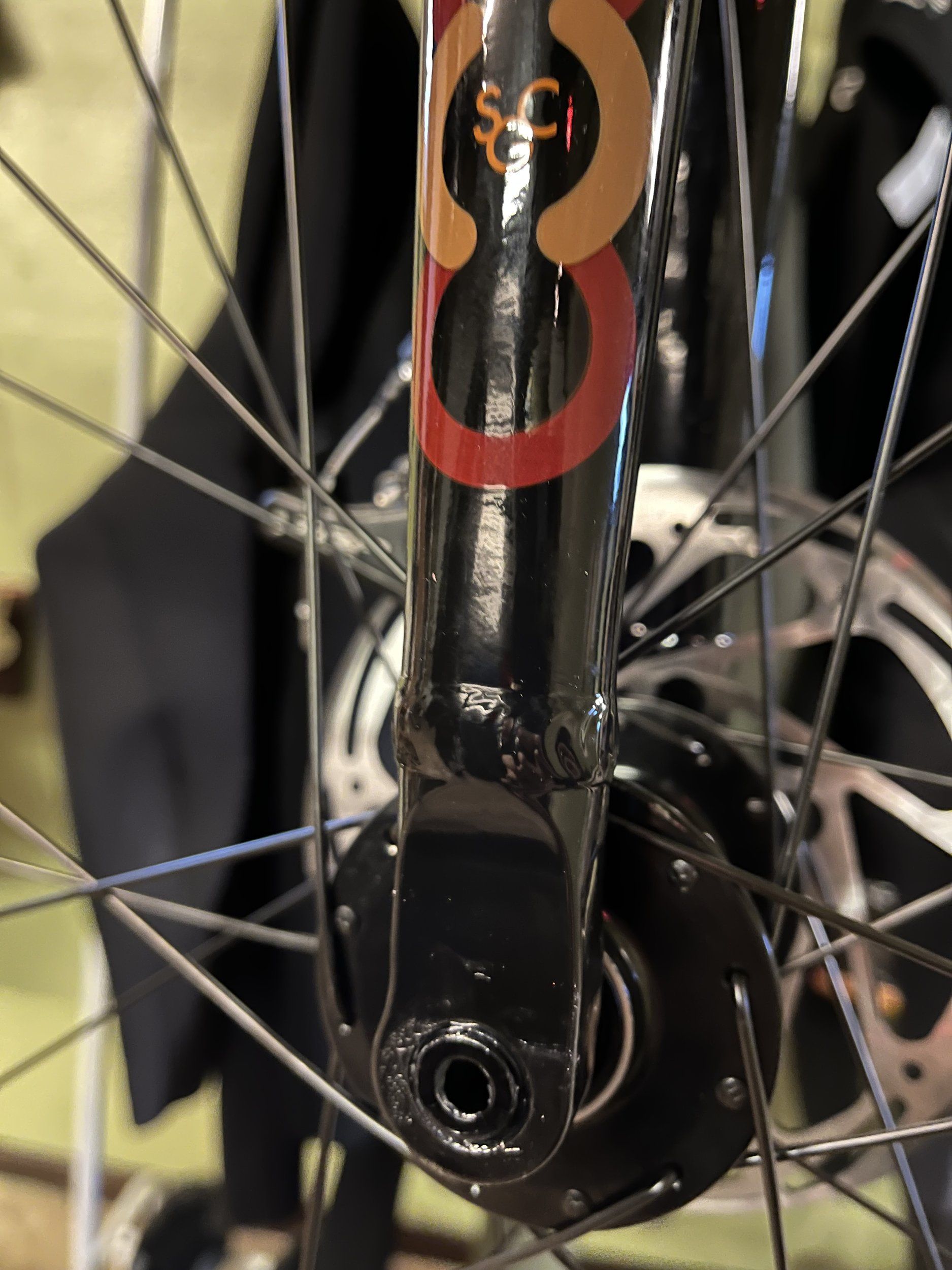

Verkligheten i mitt garage:

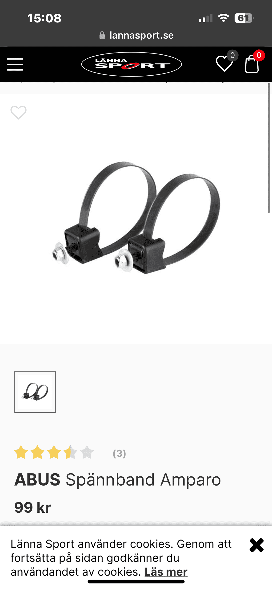

Finns det någon spännbandslösning för saknade skärmfästen? Det finns ju folk som monterar andra fästen på hållösa gafflar.
