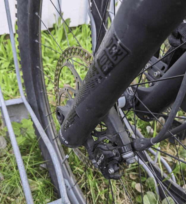

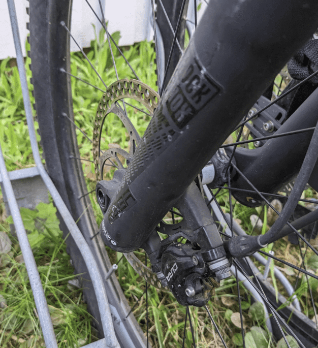

Går det köra med 203mm bromsskiva på en gammal Rockshox Reba 120mm tro, och vad behöver jag isåfall för adapter? (För kompatibilitet med övriga i cykelstallet, inte för att just den cykeln behöver 203mm fram.)
Visa bilaga 703713
Mata in serienumret på Rockshox hemsida, då skall Max rotordiam stå med där under specen.
