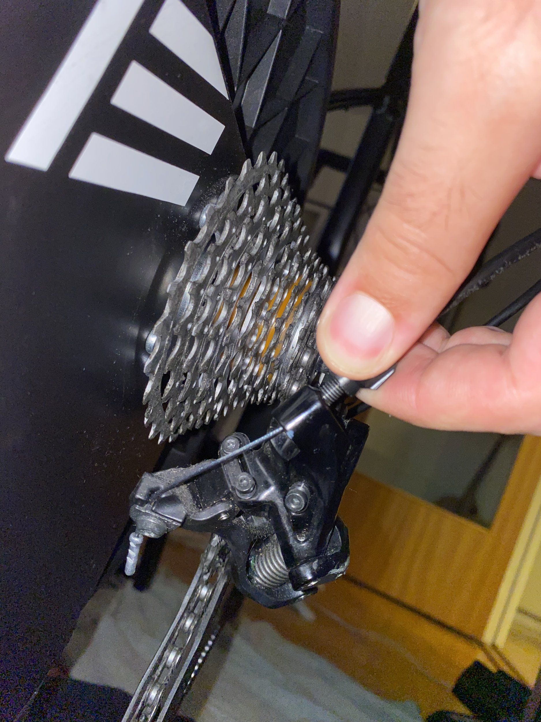

Ja, då var jag här igen. Köpte lite verktyg för att kunna indexera bakväxeln igen. Kollar/kollat på Park Tools video och lyckades få växeln att komma ner på högsta (den längst ut) växeln på kassetten (hade ingen aning om att jag inte fick den dit innan..). Gjorde det genom att dra min ”barrel adjuster” clockwise några gånger, samt min H skruv för tight med flit tills kedjan gjorde ljud ifrån sig.
Nu till problemet (visste att jag skulle fucka upp som senast jag försökte mig på samma sak):
Försökte sedan lossa på min H skruv tills den blev ”just right”, men det blir aldrig ”just right”. Jag har skruvat och skruvat och den ser väldigt väldigt lös ut?
(H är den till vänster)
Såhär ska det väl inte se ut? Hur gör jag nu? Snälla inga kommentarer om hur smutsigt det är, den har varit oljad innan och samlat damm..

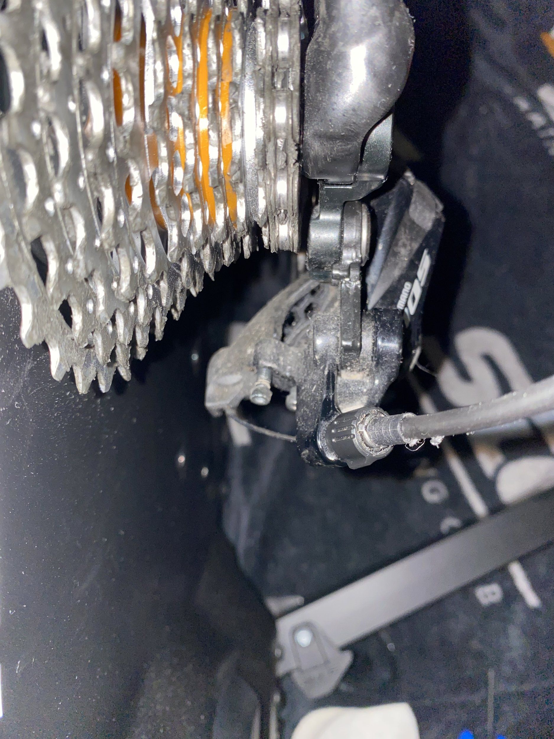

Jag fick växeln att linea upp med kassetten men verkar ha fått problem med vajern istället. Inget händer när jag snurrar på den, tror jag? Såg att sen spändes lite när jag snurrade år vänster, sen hände inget. Och nu händer inget heller oavsett håll. Jag vet inte alls vad jag håller på med och har tappat bort hur många snurr jag gjort åt vilket håll. Finns det något sätt att veta, ungefär som när jag snurrar på H skruv och hela växeln rör sig?
Edit: När jag känner på själva vajervajern som sticker ut mellan klämman och slutet (den som ska vara spänd) så är den lös som.. ja jag vet inte vad.
Jag kastar snart ut cykeln ur fönstret
Edit 2: Jag har nu skruvat min barrel adjuster så mycket counter clockwise att jag inte kommer längre. Hur går jag vidare härifrån? Är det ”max” tight nu egentligen, eller maximalt löst? Righty tighty osv

kolla så barrell inte gängat ut eller nåt och vajern inte släpper vid fäste
Jag har lyst med lampa nu. Verkar som att när jag snurrar min barrel adjuster counter clockwise (vänster) så spänns vajern ytterst lite, men ett halvt varv senare är det som att den släpper och blir slapp igen. Sen är det samma, spänns lite lite, sen släpper den. Måste jag till mekanikern nu?

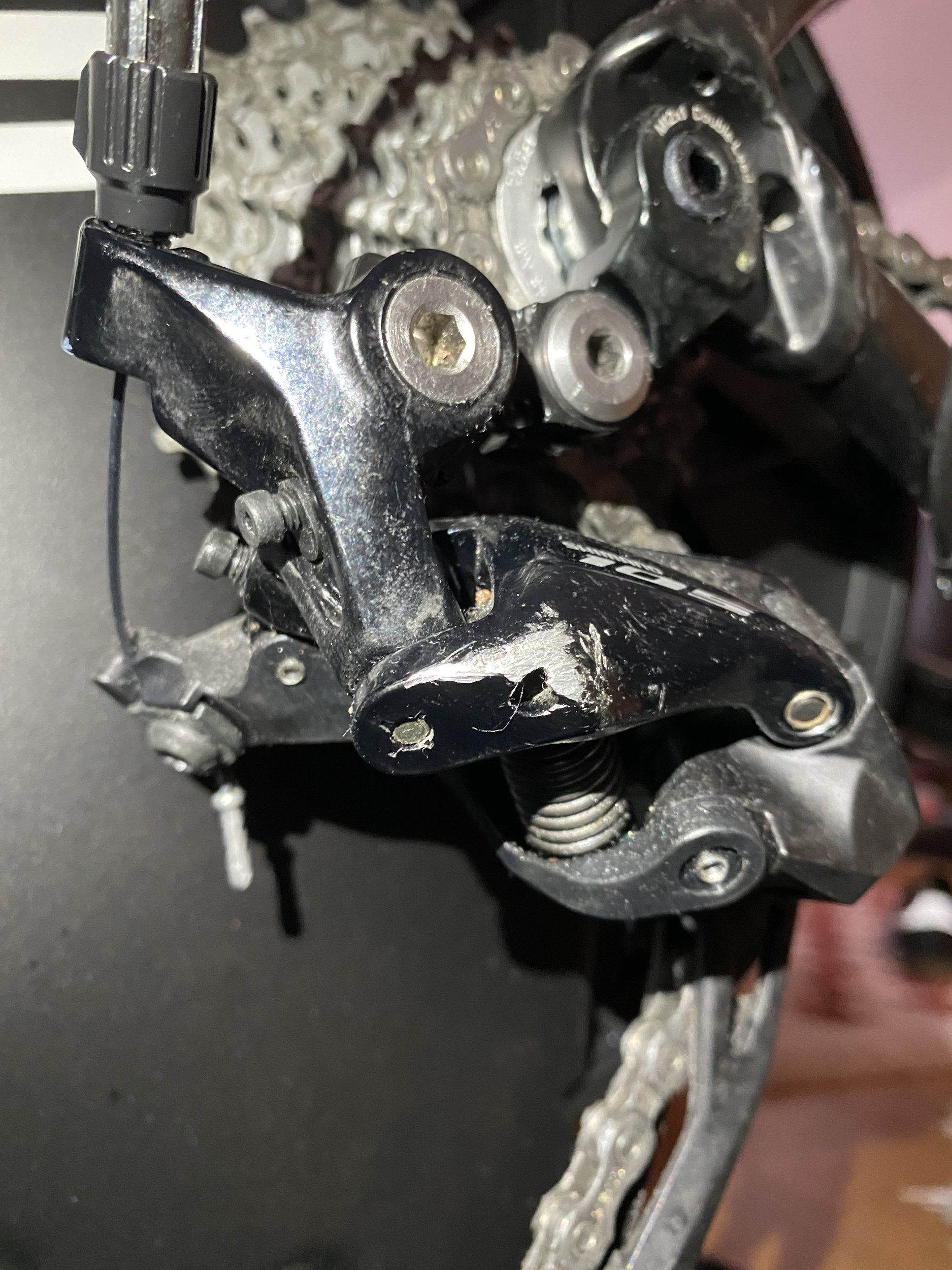

Dubbelfråga, såg att det saknas något från min bakväxel (förmodligen efter att jag gick i backen och den blev skrapad), sitter det något viktigt där? Lämnade in den för nytt öra efter smällen och dom fixade växlarna då och sa att det var lugnt:
Edit: nytt symptom, oavsett hur många snurr vänster på barrel adjustern så kan jag bara dra ett halvt varv åt höger sen är det stopp..

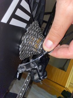

Hur gör jag detta, mer exakt? Om jag förstått rätt så tightar jag till åt höger, men den går inte mer höger än ett halvt varv. Men oändligt vänster.. så ska inte en skruv fungera. Någon gång kommer den lossna när jag skruvar åt vänster, eller? Men det gör den inte. Och som sagt helt stopp åt höger.
Bild:
Bild:
Men du säger att du gjorde det innan? Kanske dags för bensträckare?
Normalt, dvs shimano mtb, lyfter man barrel upp / ut och roterar vänster
Visa bilaga 711119
Den där rackaren är väl utgängad för långt och ligger och snurrar på toppen av gängan? Starta den rakt i gängan, dra den i botten och spänn sedan vajern lite via låsskruven i änden på vajern. (eller snurra på andra spännaren uppe vid styret om du har en sån)

Pausa lite. Börja med att googla din bakväxels namn (RD-någonting) + dealers manual. Sen följer du bara manualen UTAN AVSTEG, så kommer det fungera.
För det första ställer man ändlägen utan kedja på och utan vajern fastskruvad. För det andra börjar du med barrel adjustern maximalt inskruvad innan du fäster vajern, och när du fäster vajern har du i högsta växeln på reglaget och drar i vajern hårt med handen samtidigt som du skruvar fast den.
Att bara "famla i mörkret" som du gör nu är ett fint recept på att tappa bort dig och ställa ändlägena fel och tappa bort indexeringen så du blir utan högsta eller lägsta växeln, alternativt sätter kedjan mellan kassett och ekrar och då blir det jobbigt en stund. Fortsätt inte sådär..
Sen börjar alltid en växeljustering med att justera växelörat om man av minsta lilla anledning misstänker att det är snett. Det gäller speciellt när man har en bakväxel som har tydliga spår av att kraschat i asfalt..
Dealers manual är väl bra men om jag minns rätt är parktool bättre för finjustering. Skrivna versionen.
Tvek. Vad menar du med "finjustering"? Finns bara några få saker att hålla reda på: 1. Korrekt installation (inkl växelöra), 2. Korrekta ändlägen, 3. Korrekt justerad indexering.
Det finns ingen svart magi, hemliga knep och en massa hittepå.
