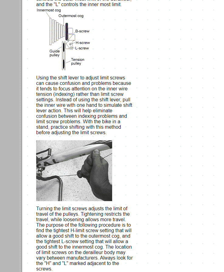

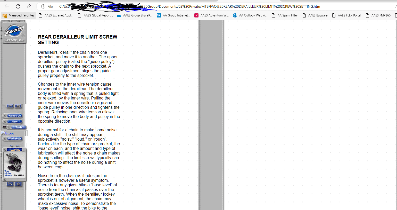

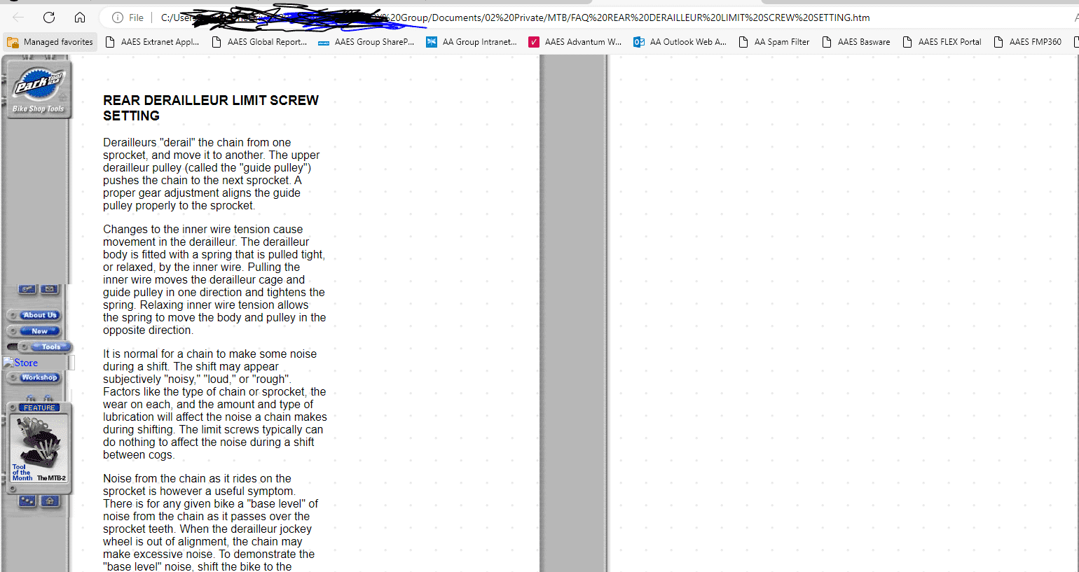

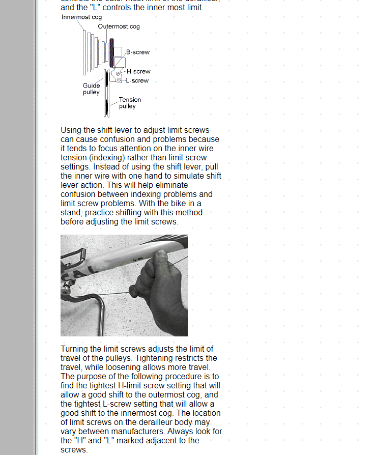

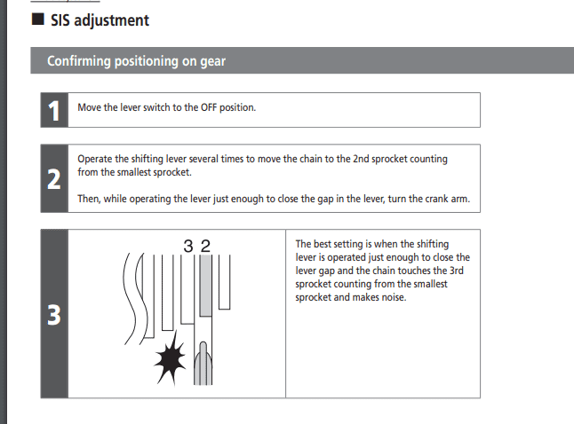

OK nu har jag läst om. Det jag menar är att Shimano, för m8000, är tunna vad gäller justering efter kedjan är på.
Confirm - ja men ingen åtgärdsplan?
Min rekommendation är att man monterar enligt shimano men om man behöver stöd i SIS adjustments processen ovan
Så gör man som parktool säger
1) släpp index
2) H = minsta kugge - spänn till det knasar - lossa till det går fint
3) Ta upp slack på index
4) växla till näst minsta och spänn index tills det knasar - lossa tills det går fint
5) L = näst största kugge , spänn tills det knasar - lossa tills det går fint. Finlira lite så att växling till största är rapp och distinct. Har man skitgrejor kan detta kräva lite känsla.
6) kolla alla växlar upp och ner
Har man gjort för stora justeringar under resan så kan man behöva börja om. Om man först grovjusterar enligt shimano behövs troligen inte det. Framför allt måste B vara nåt så när ok innan man börjar annars blir det för svårt.
Sen ska örat vara rak och kejdan av rätt längd. Är det inte rätt grejor eller kass chain line så kan det också krävas lite mer.
När seklet och internet var ungt så hade jag en annan instruktion som gick ut på att växla för hand med vajern lös medan man först ställde in H & L. Det funkade bra.
Herregud. Den gamla instruktionen var också parktool och eftersom jag inte litar på nån så sparade jag den lokalt.
Möjligen är det svårt med heldraget och det är därför de gjort en ny...

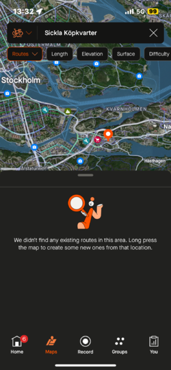

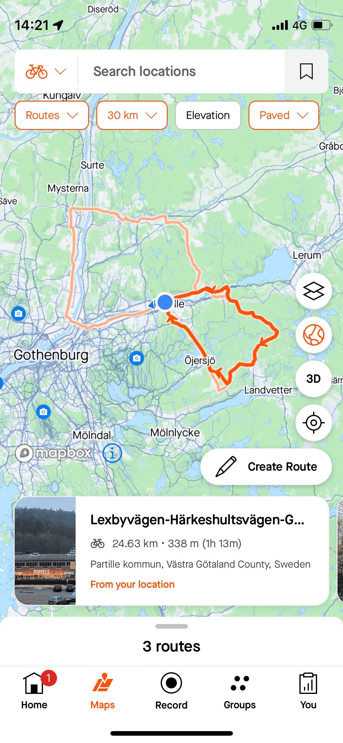

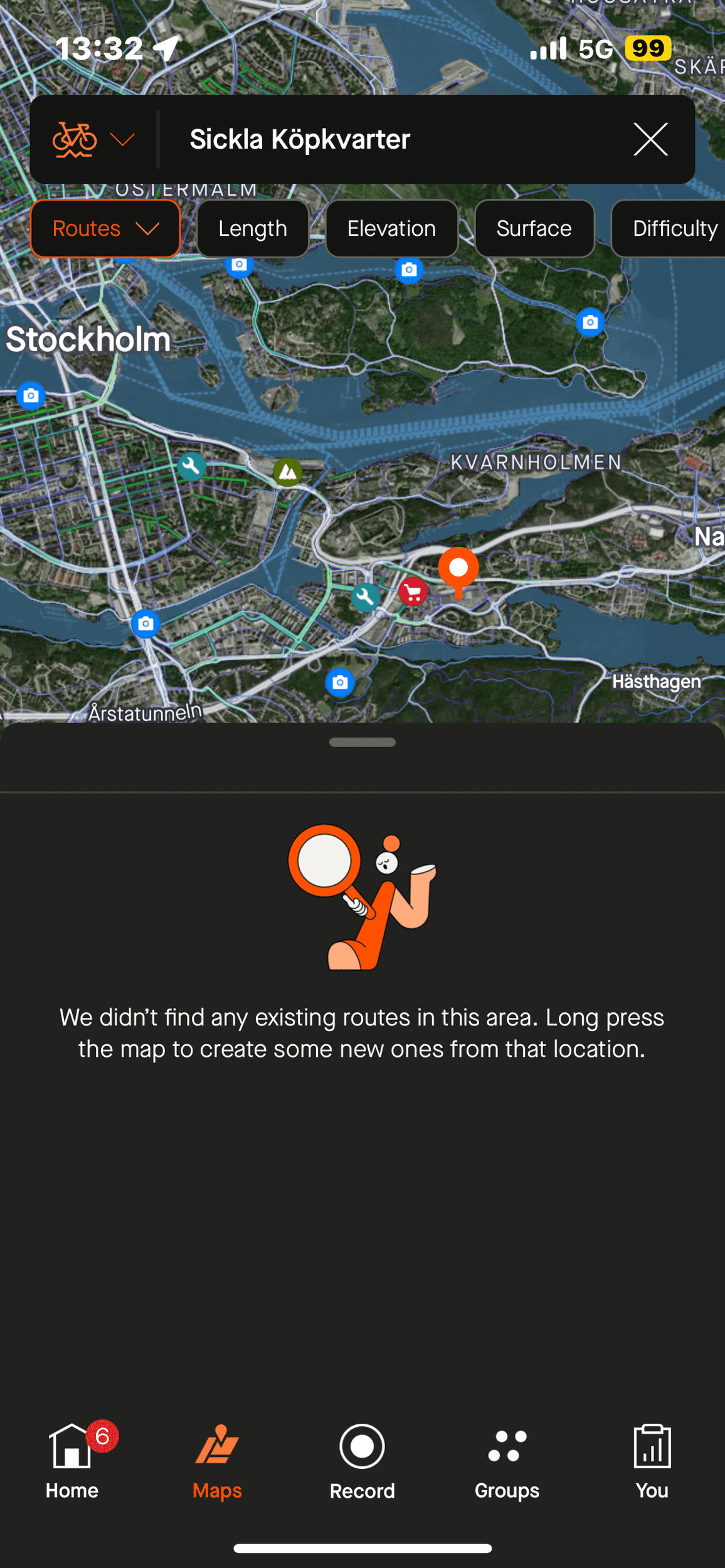

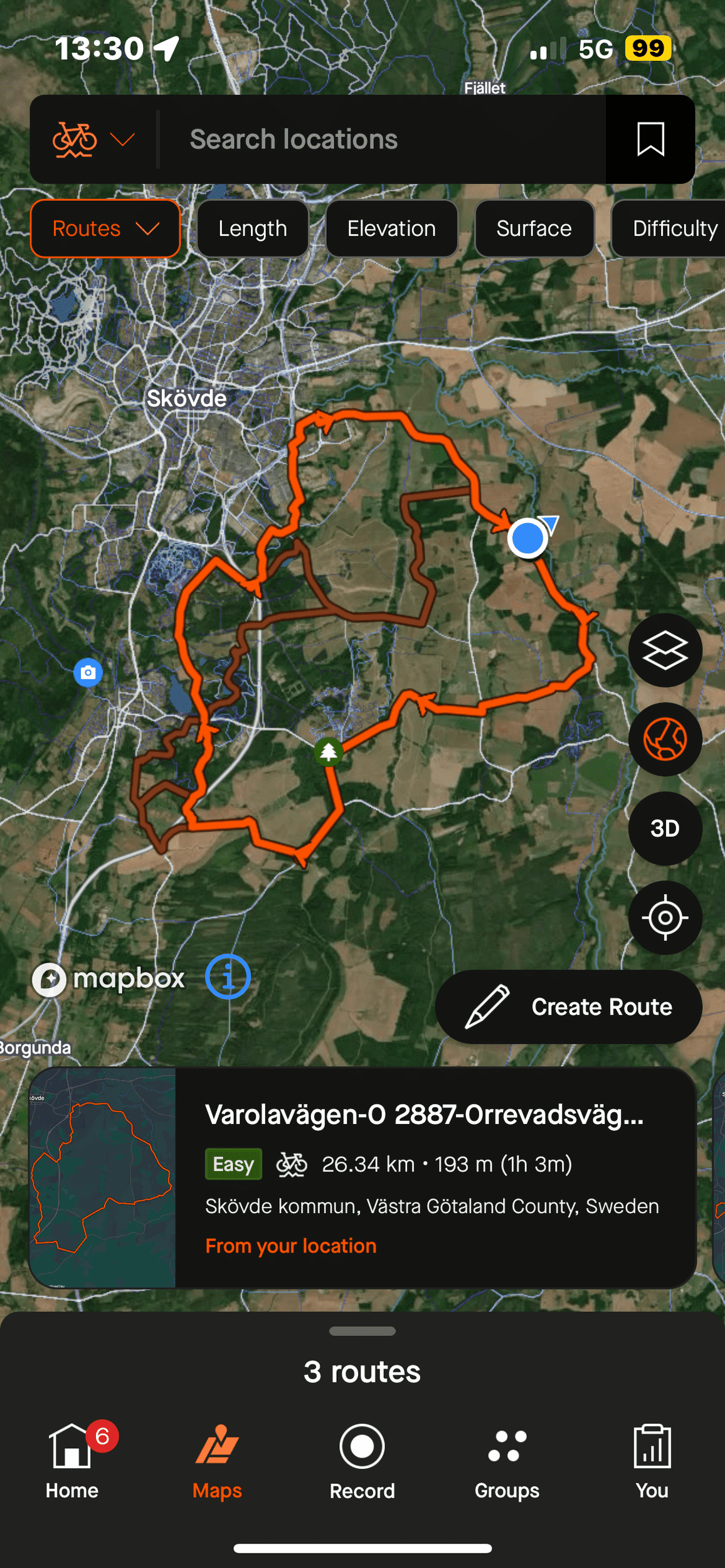

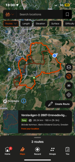

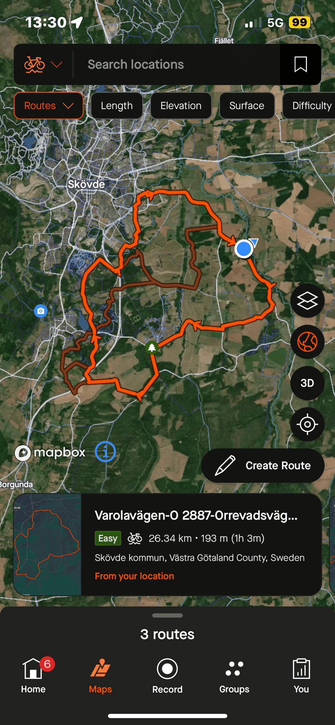

vad är det jag inte förstår med Strava?
Jag försöker hitta grus-rutter, men hittar ingenting alls?
    846.3 KB · Besök: 66

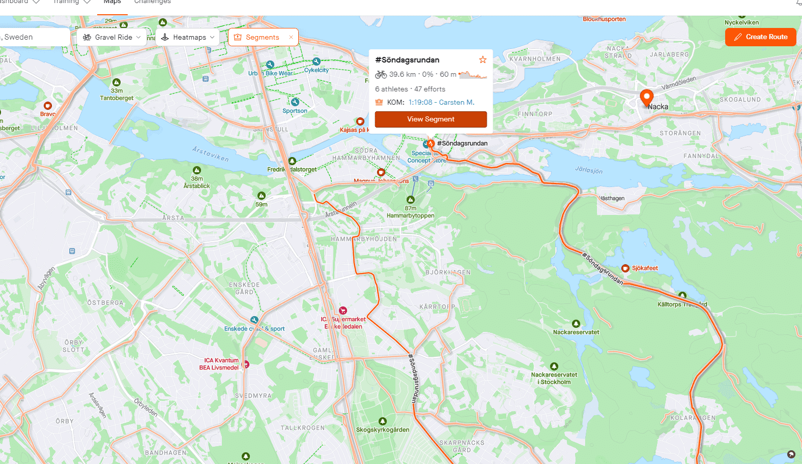

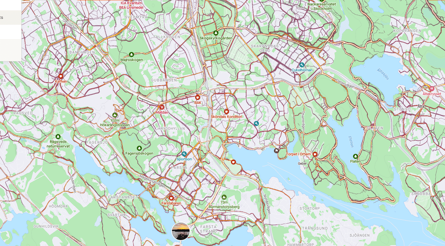

du fårstår inte att heatmap är blå bu default (idag tydligen)
Visa bilaga 711606
heatmap är väl inte samma sak som rutter ifall jag förstår det rätt?
jag misstänker nog lagerpassningen. Krävs inte så "fel"
Men får prova pressa in nytt lager

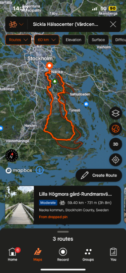

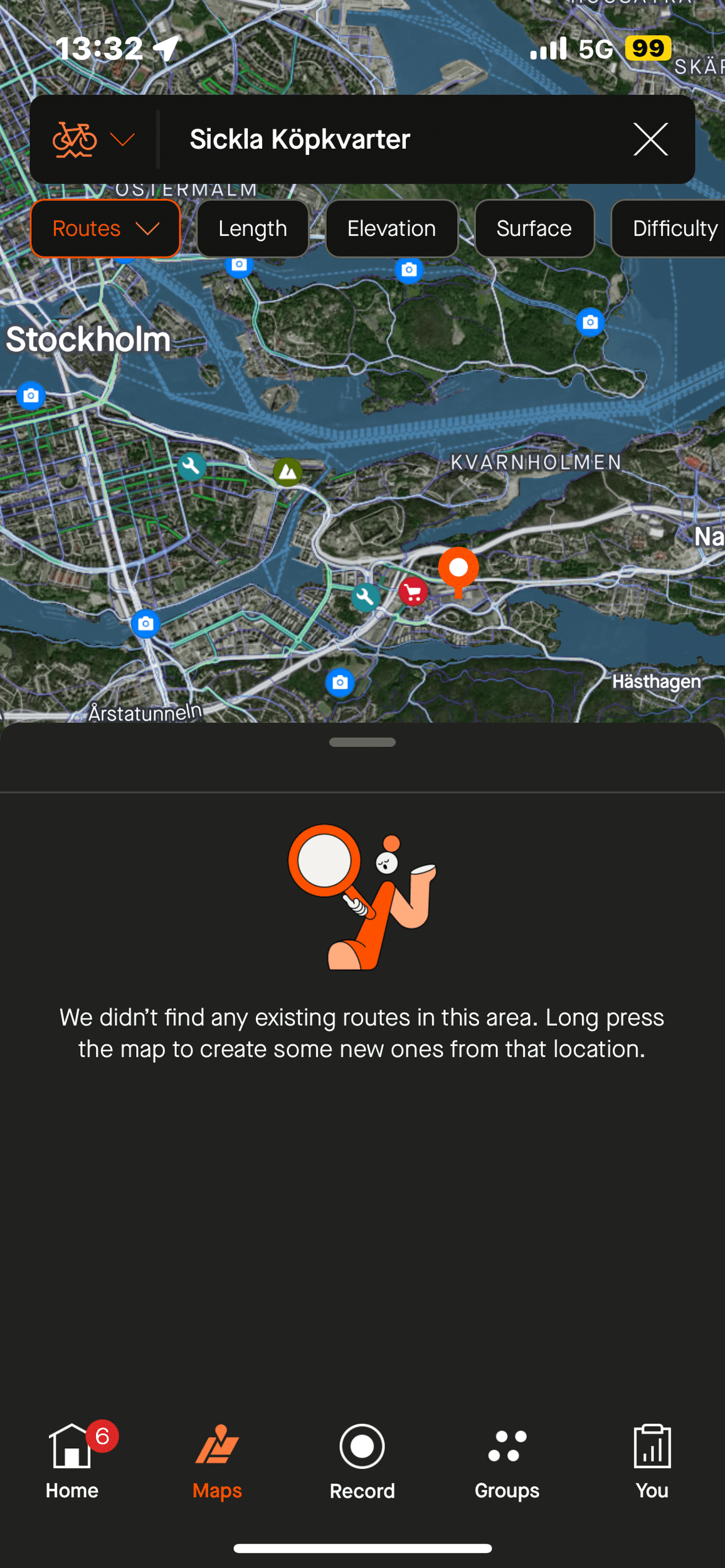

TexVisa bilaga 711618Visa bilaga 711619
Stämmer men vad jag vet kan du inte se andras rutter. Möjligen menar du segment som ibland är hela rutter....stravas algoritmer för att bestämma vad du får se är tyvärr värdelösa. Finns en annan tjänst som visar mer.
Annars är bästa sättet att cykla runt lite o kolla leaderboard på de segment du råkar träffa och se vad de kört för runda
Nej, klickade ur segment för att kunna hitta hela rutter, typ som dom jag hittade i skövde.
Får väl aktivera segment och sen söka mig "bakåt" för att hitta rutten som du föreslog
Det vet jag inte, jag tror bara jag ser mina egna rutter men jag har haft en pause från Strava så jag kan ha missat nåt.
Stalker metoden funkar bra i alla fall.

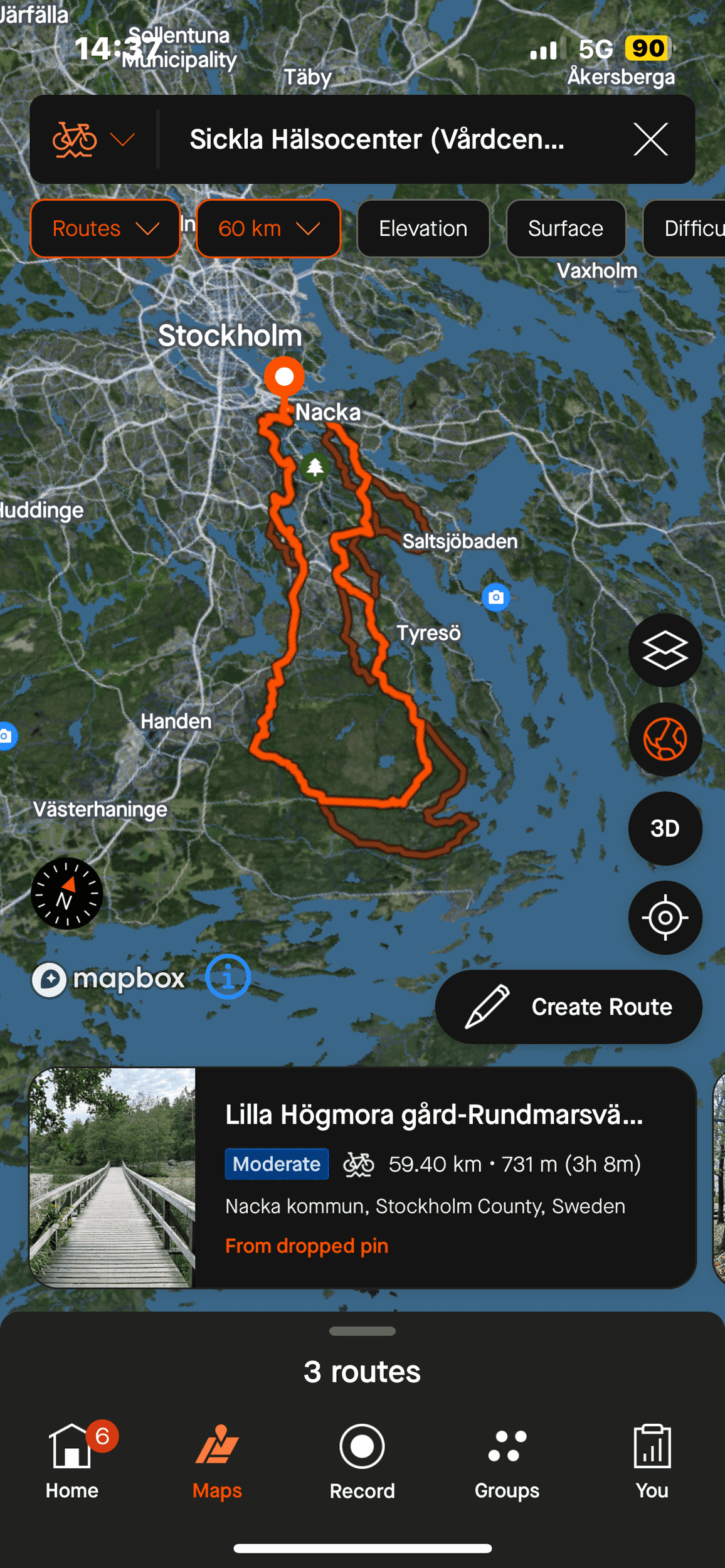

Är det förslag på rutter du är ute efter? På din första bild har du segment-sökfunktionen vald. Välj istället "routes" i droplisten, så kan du välja underlag, längd osv och får ett antal alternativ på rutter. Jag kör enligt Stravas förslag på ny ort någon gång emellanåt och det har fungerat bra varje gång.
Om du sen istället går in i rutt-verktyget kan du ha heatmap-funktionen påslagen och rita en rutt som följer populära vägar. Då ser man också hur folk faktiskt cyklar, vilket inte alltid stämmer överens med Stravas "autoläge" eller vad man ska säga när man bara trycker på en punkt långt bort och låter Strava välja väg själv. Ibland kan man behöva alternera mellan att klicka fram turen bit för bit med auto-funktionen, ibland rita manuellt där det inte finns någon väg på kartan men folk ändå verkar cykla där.
Krångligt förklarat kanske, men har inte mer tid nu..?

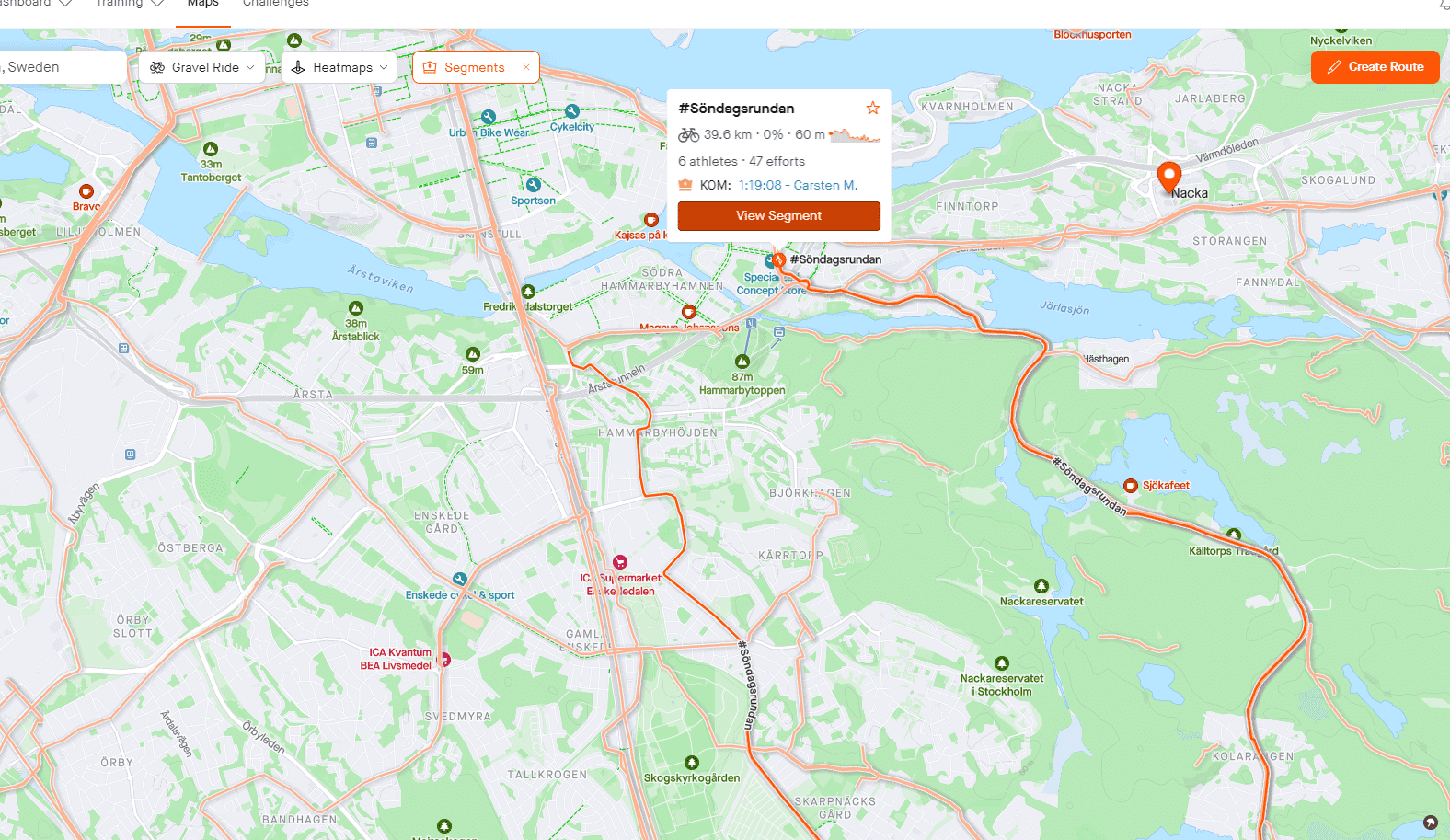

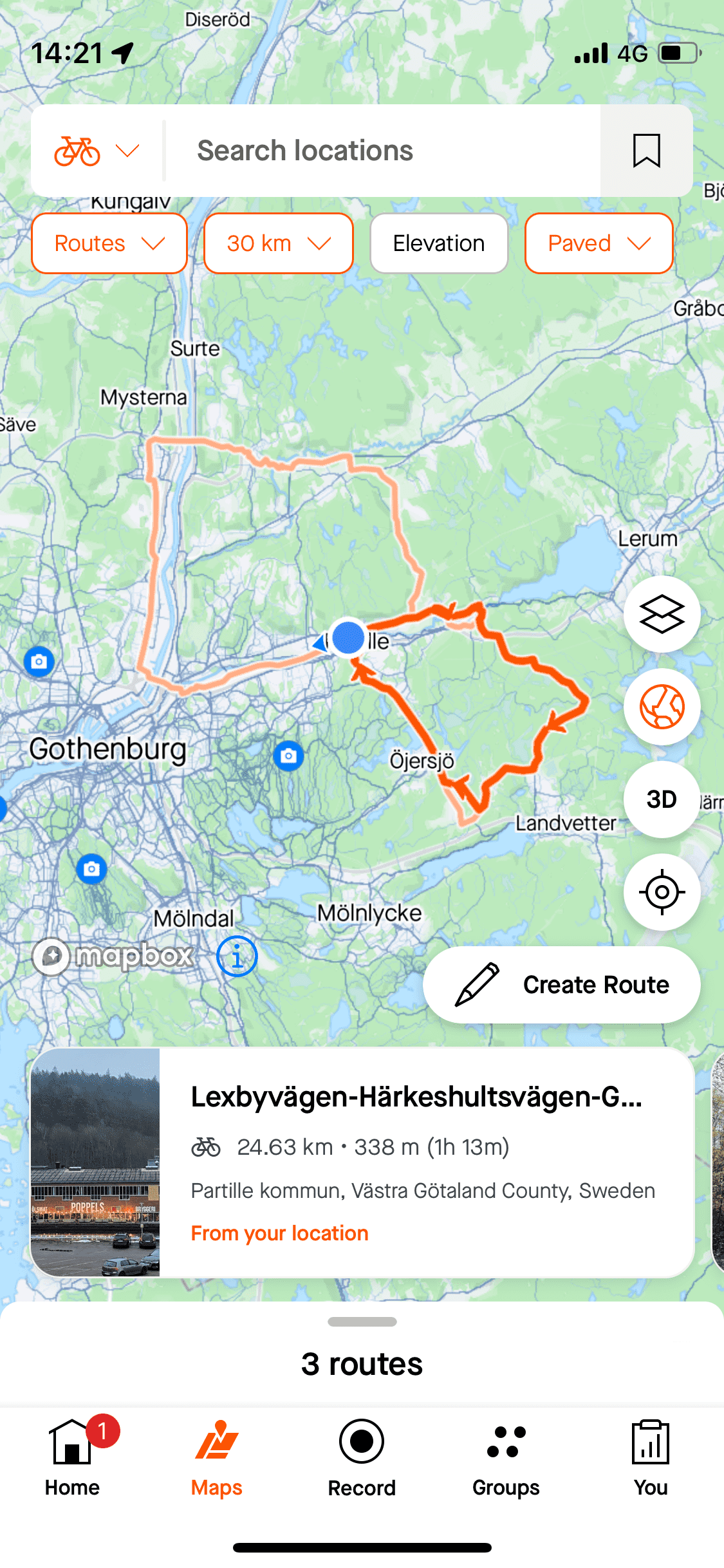

Visa bilaga 711627
Ifall jag valde specifik längd på rutten hittade jag ett gäng!
