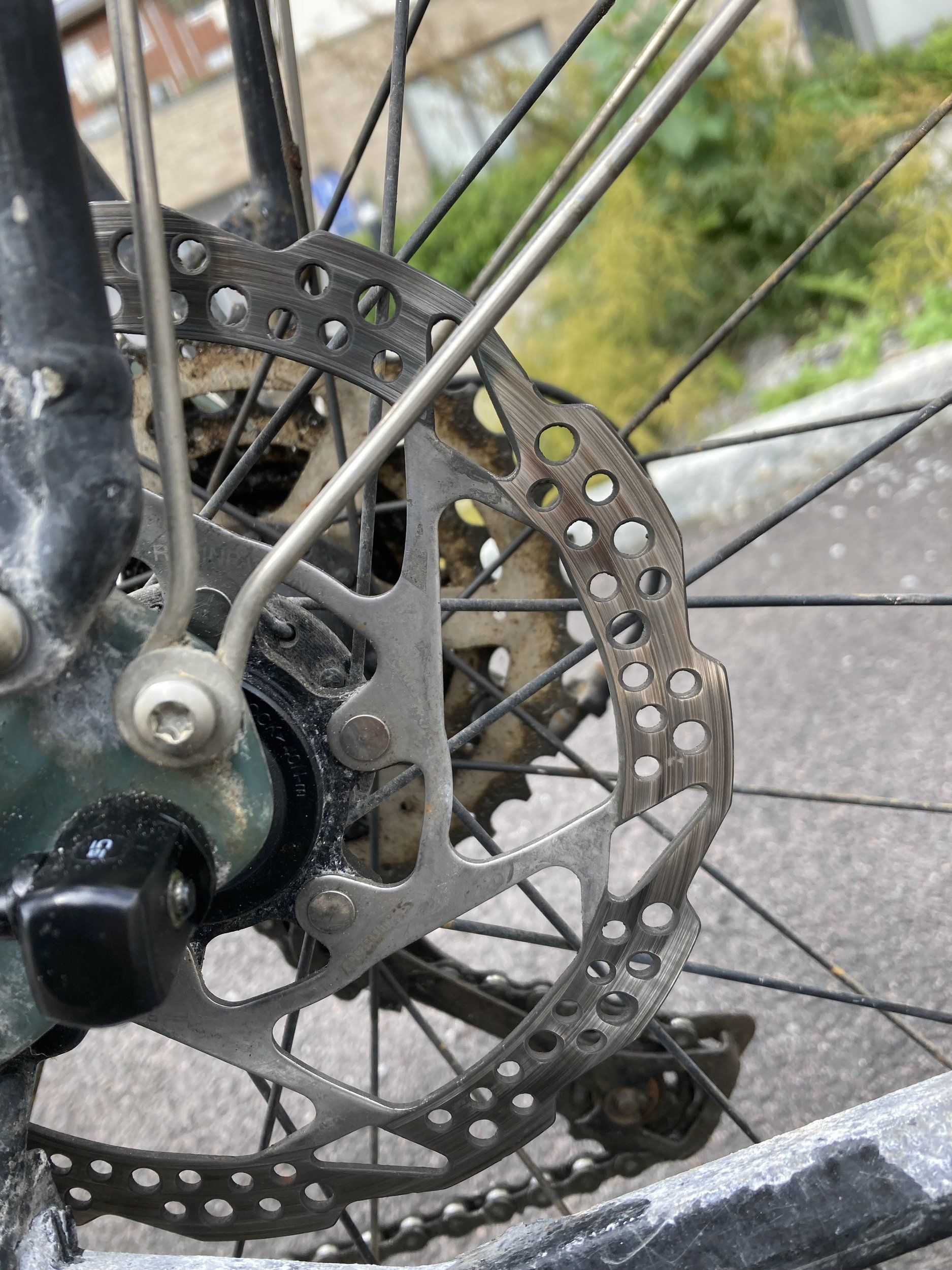

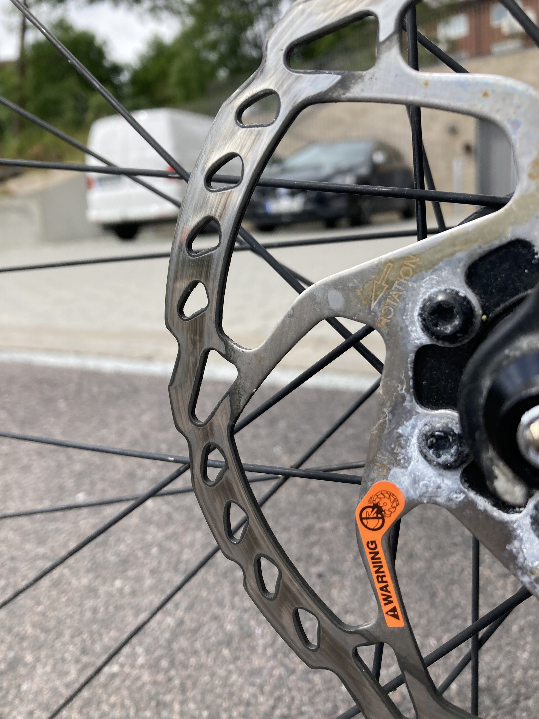

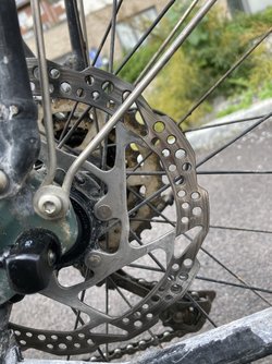

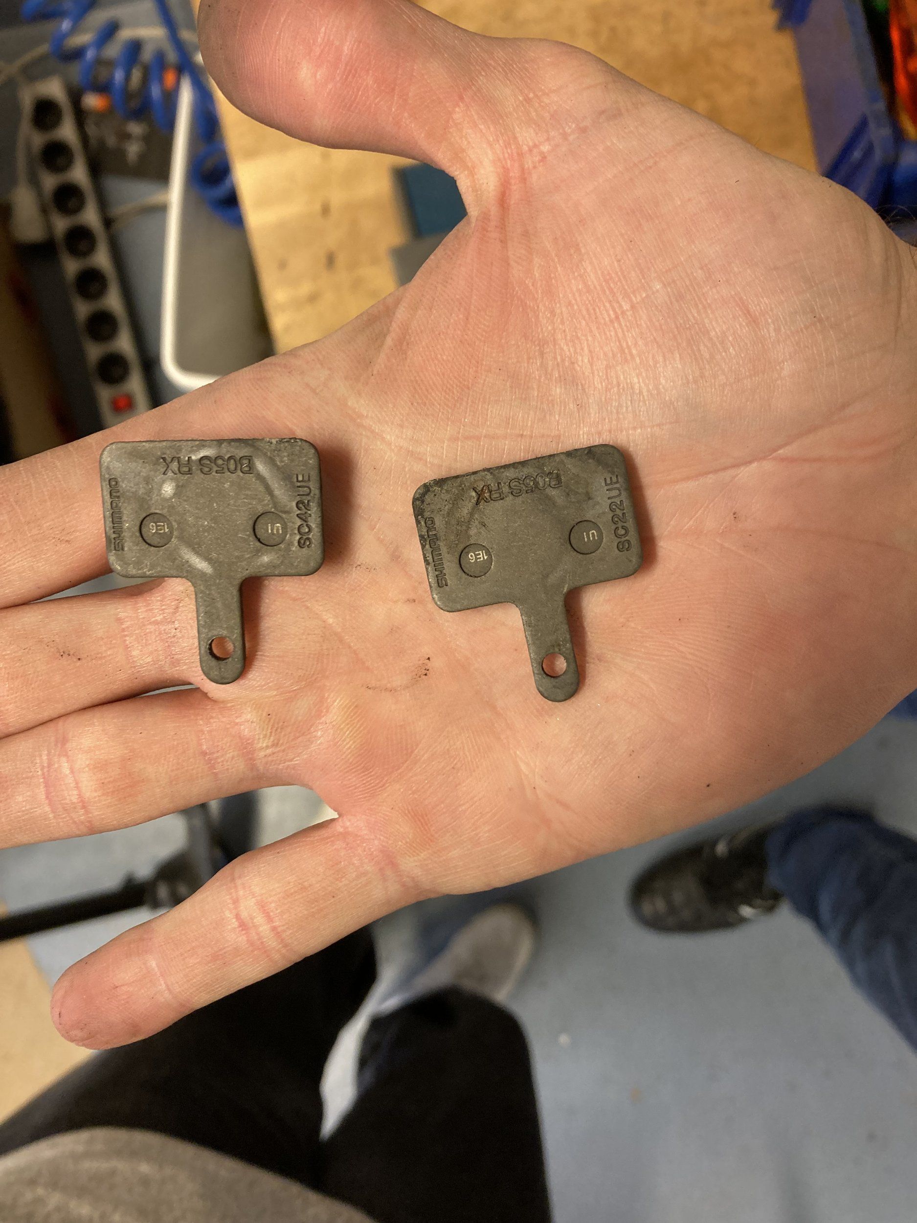

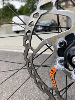

Har en köpt andrahand hybrid med skriiiikande hydrauliska bromsar , jag har fått hjälp med att rengöra bromsbeläggen men det gjorde inte så stor skillnad och fick tipset att köpa nya, men jag vet ej vad jag ska söka på eller var jag hittar såna i en fysisk butik. Här är en bild på de som sitter på nu.
Har ni några andra tips? Ena bromshandtaget går att trycka in hela vägen till styret och andra bromshandtaget går inte hela vägen o känns som att den ”tar” mer.. jag har förstått att det är någon slags vätska i slangarna. Kan man fixa det själv? Är det svårt?är det dyrt?
Det står BR05S RX, vanliga Deorebelägg. Du kan köpa dem överallt. Sök på "lufta bromsar" om du tror du behöver det. Det är inte så svårt.
Gissar att du även har rengjort skivorna? Kontrollera även att de är plana, annars fixa.
Tack så mycket för tipset!
Den mannen som hjälpte mig torkade skivorna med lite papper,de ser ut såhär
Behöver man ta av hela för att göra rent? Och vad rengör jag med?
Du gör rent bromsskivorna med CRC Brakleen (närmsta mack har). Spruta på en trasa och torka rent, behöver inte ta av hjulen från cykeln.
Tack! Dum fråga ksk men jag tycker ränderna är svåra att få bort bara med trasa, när vi gjorde rent insidan av bromsbeläggen (?) så använde han ett fint sandpapper. Är det något man gör även på bromsskivorna eller förstör jag dom då, och om det är något man gör ,hur fint är ”fint” ? Kan man använda mirakelsvamp haha
Jag skulle inte slipa skivorna. Om de är slitna/vågiga skulle jag kontrollera med skjutmått så de inte är tunnare än minmåttet, brukar finnas angivet på skivan.

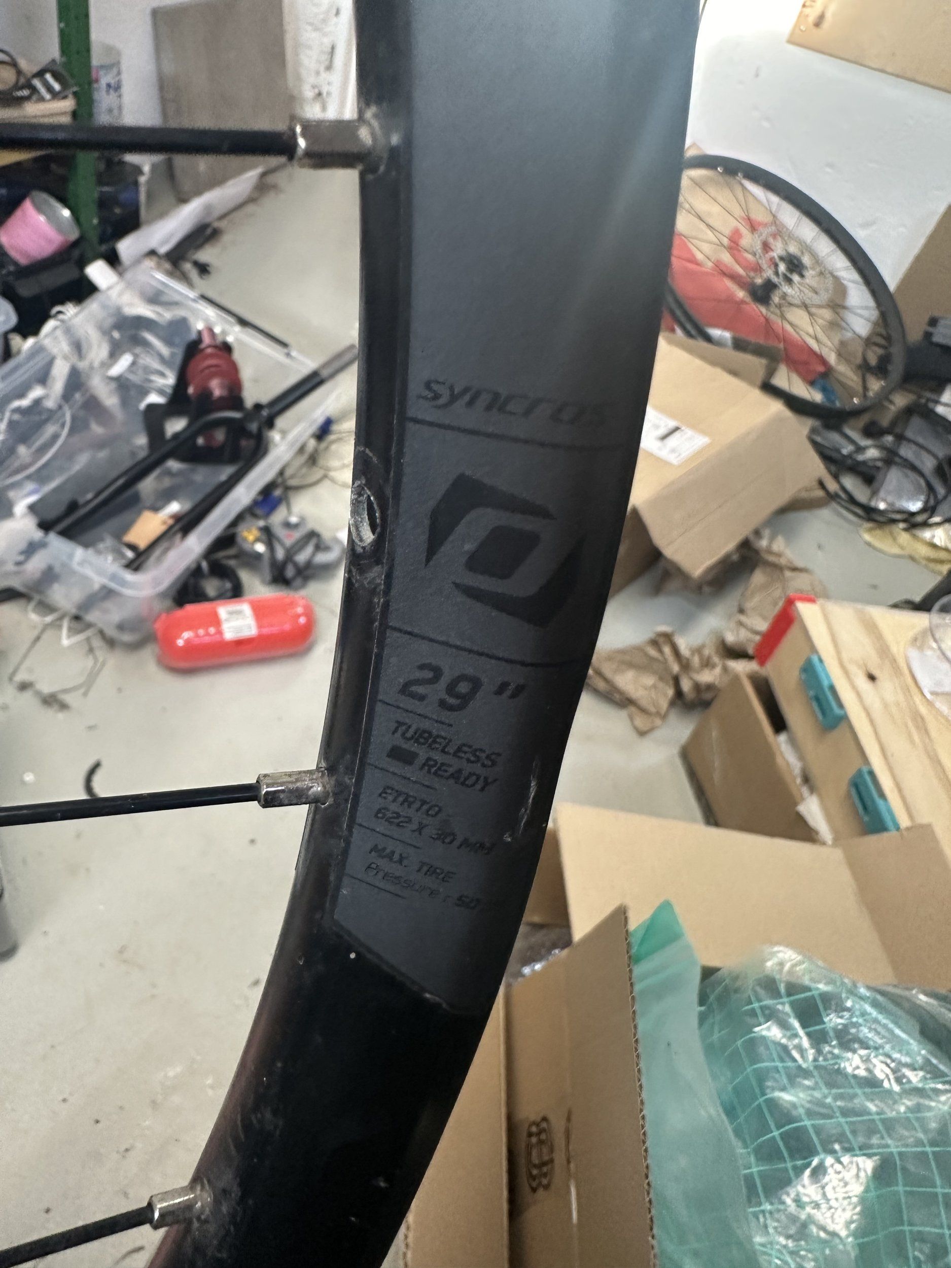

Märkte att ljudet möjligen försvann vid (orimligt) lågt däcktryck.
Tog av hjulet och lagren är bra och ekrarna till samma sida är jämnt spända. De går över varandra hela tiden så inga ligger emot varandra.
När jag tynger ner hjulet (hårt) så kan jag provocera fram ljudet framför allt på ett ställe på varvet men ibland på något till. Med (orimligt) lite luft i så försvinner ljudet. Ljudet påminner om däckkant mot fälg, men möjligtvis kan det vara från nån eker mot navet.
Hjulet är tejpat för tubeless från fabrik. Kanske får slita bort det imorgon och ersätta med ett fälgband och se om det blir bättre.
Fick tummen ur, tog bort däcket och kikade på fälgen:
Slet bort tejpen, slipade ner, satte på fälgband och tillbaka med samma slang och däck och... knäpptyst!

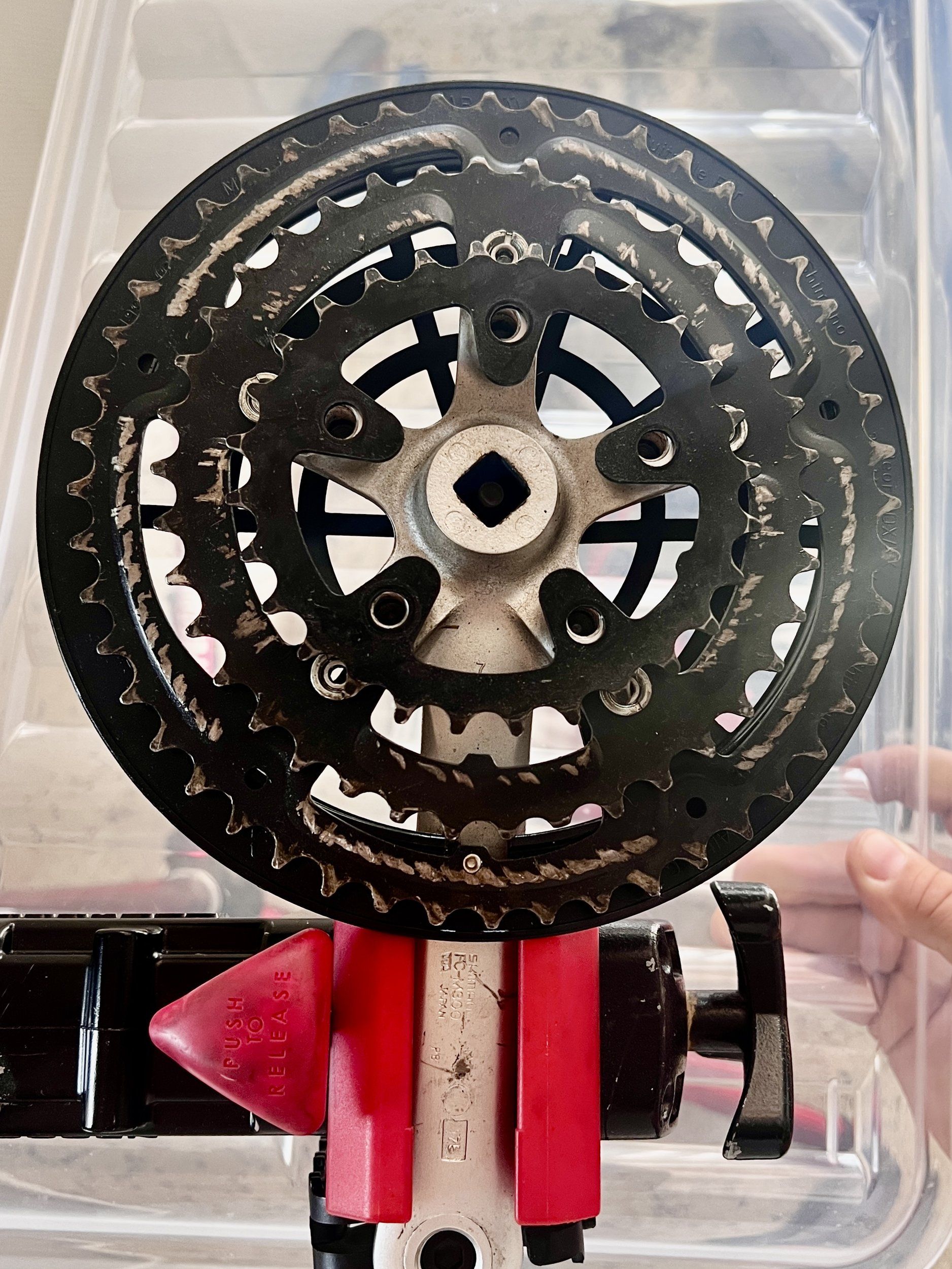

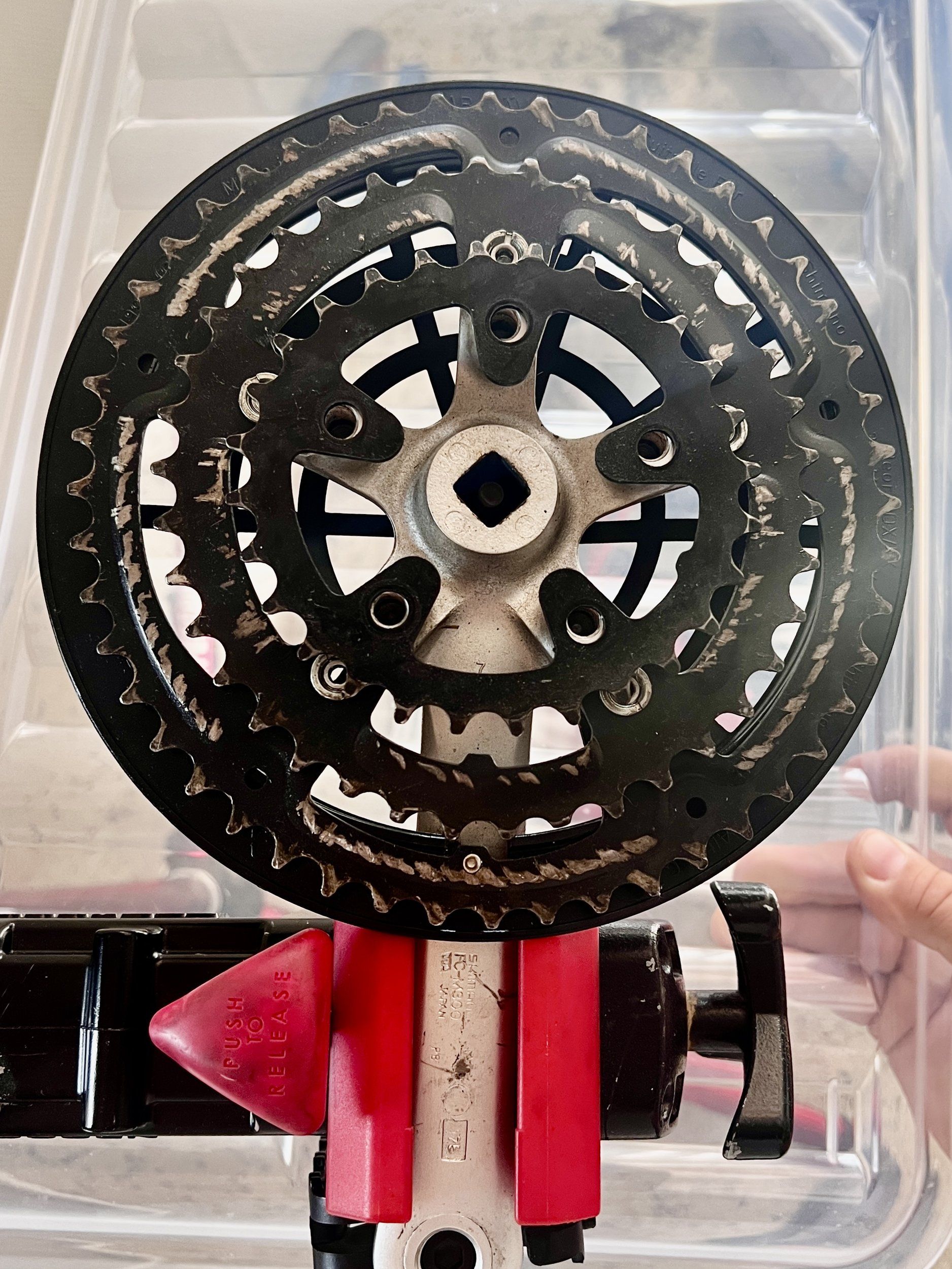

Min gamla spinningcykel som frugan använder ibland hade börjat låta illa. BB hade börjat gängas ut. Ser ut som en vanlig 4-kantsmodell fast vänstergängad från non drive-side. Jag skruvade ur och kände på grejerna så jag öste på lite fett överallt och skruvade åt det igen så blev det bra. Blev ändå lite nyfiken så jag sökte lite på nätet och hittar inte direkt nåt om vänstergängad från non drive-side. Är det så ovanligt som det verkar?
Tyckte att det knakade en del när jag trampade. Drog åt dessa bultar men som ni ser så lyckades jag i all min hast och flåsighet knäcka 3 av 5 ? En var paj sedan innan.
Det knakar inte längre, men tror ni att det håller eller bör jag byta ut dem ASAP? ?
Visa bilaga 713587
Klingbultar är tyvärr gjorda av mjukost och skall dras med försiktighet. Jag skulle byta ut dem asap.

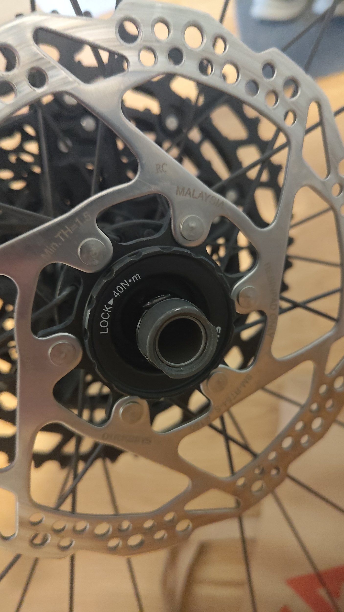

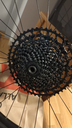

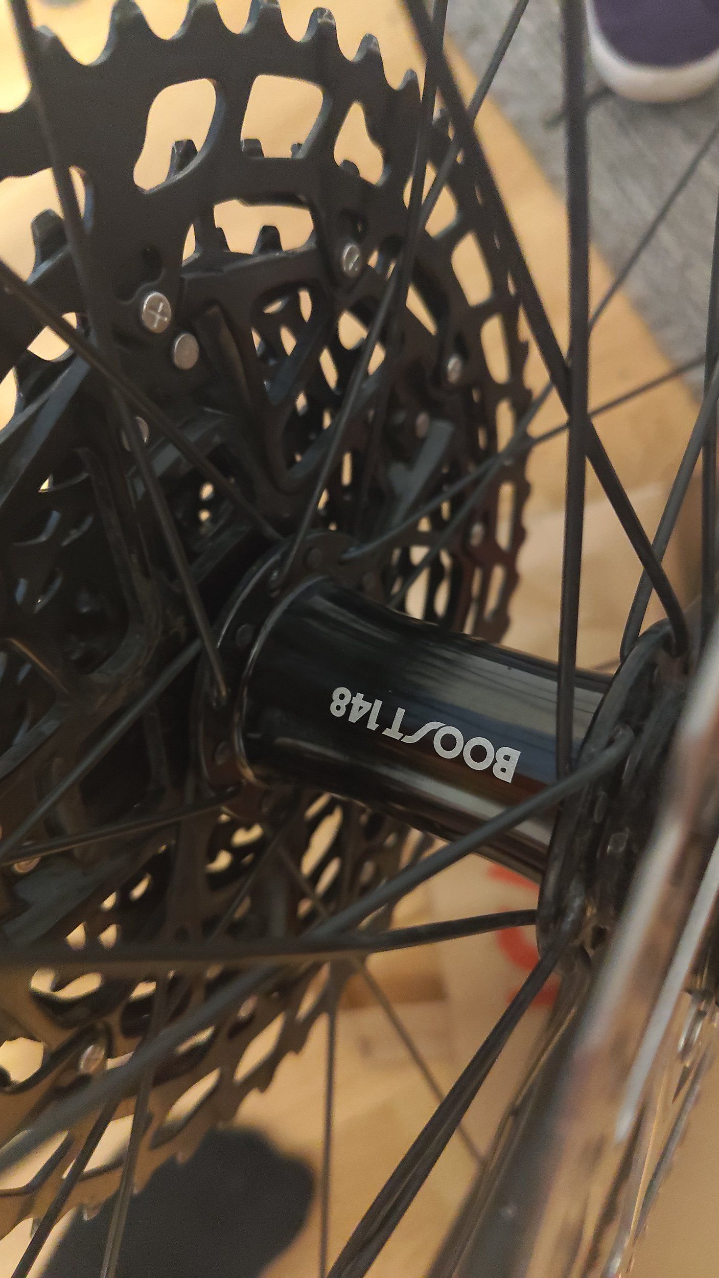

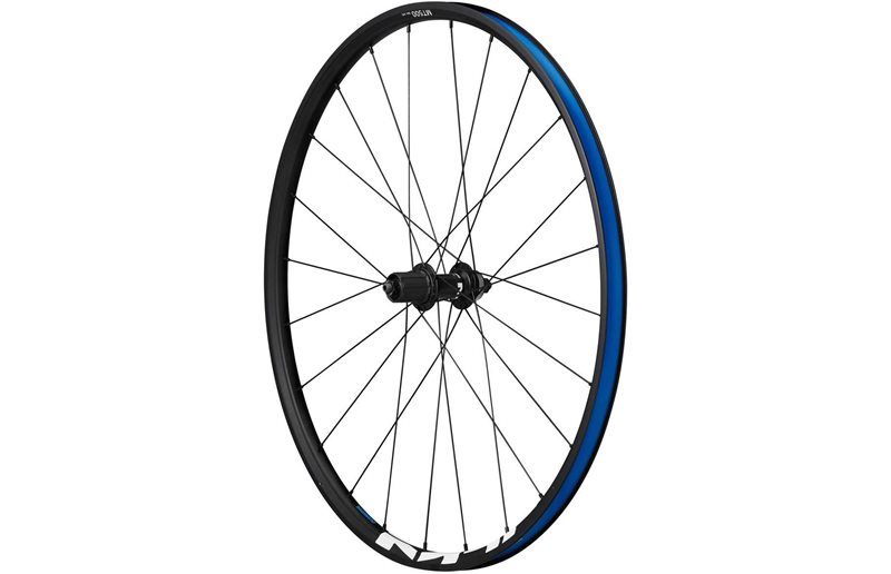

Då frihjulet börjat låta illa och verkar vara av dålig kvalitet, är ett formula rx-142 och svår att hitta. Lokala cykelhandlare kan inte ordna hjul inom närtid, så blir till att försöka beställa.

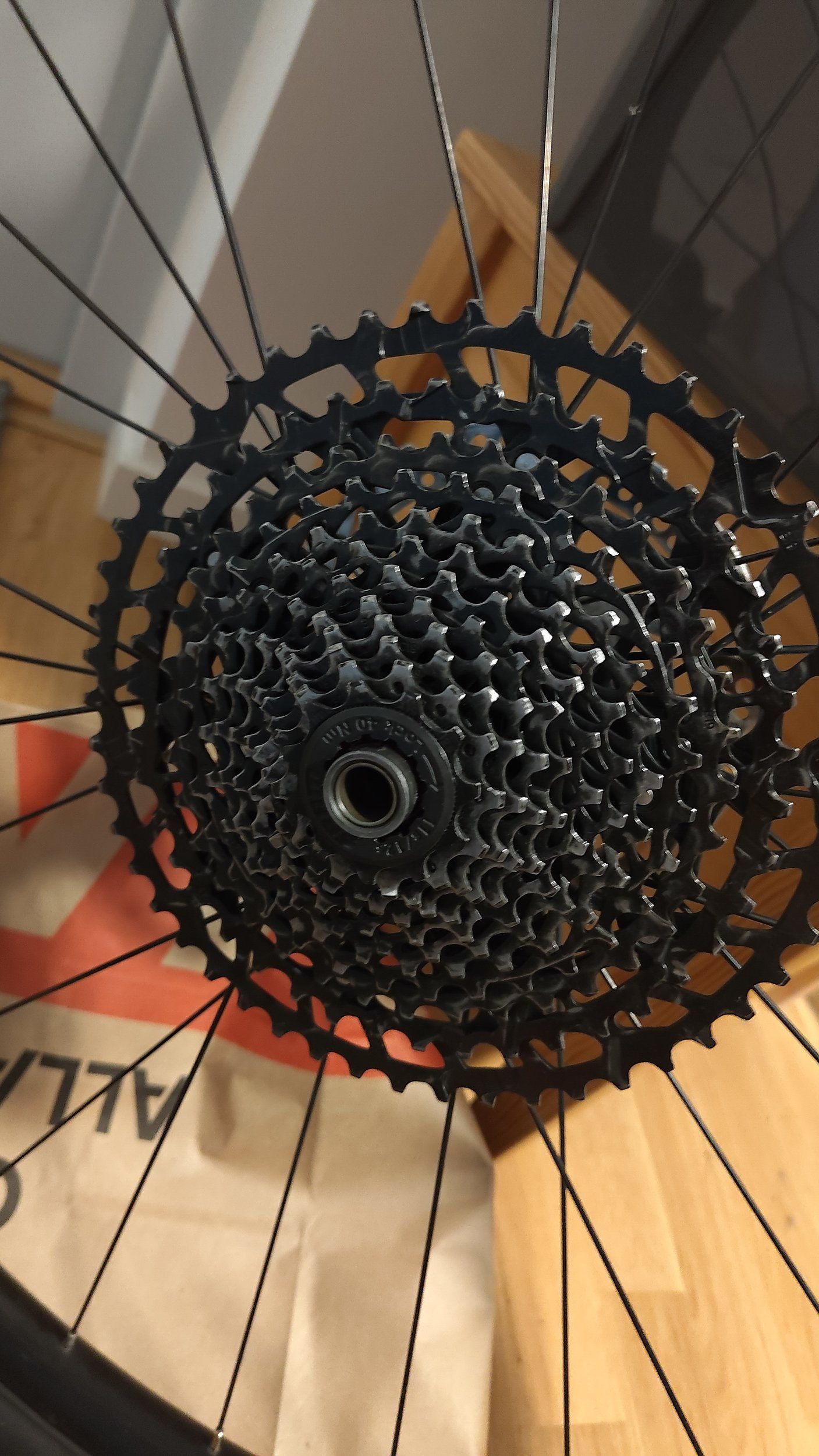

Sitter en sram nx kassett 12vxl på ett boost 148 mm med center lock till skivan.
Nx kassetten är för shimano hyperglide splines.
Skulle följande komplett hjul fungera utan problem? Bara att byta?
12vxl funkar på Shimano hyperglide 11 speed?
Tack på förhand!

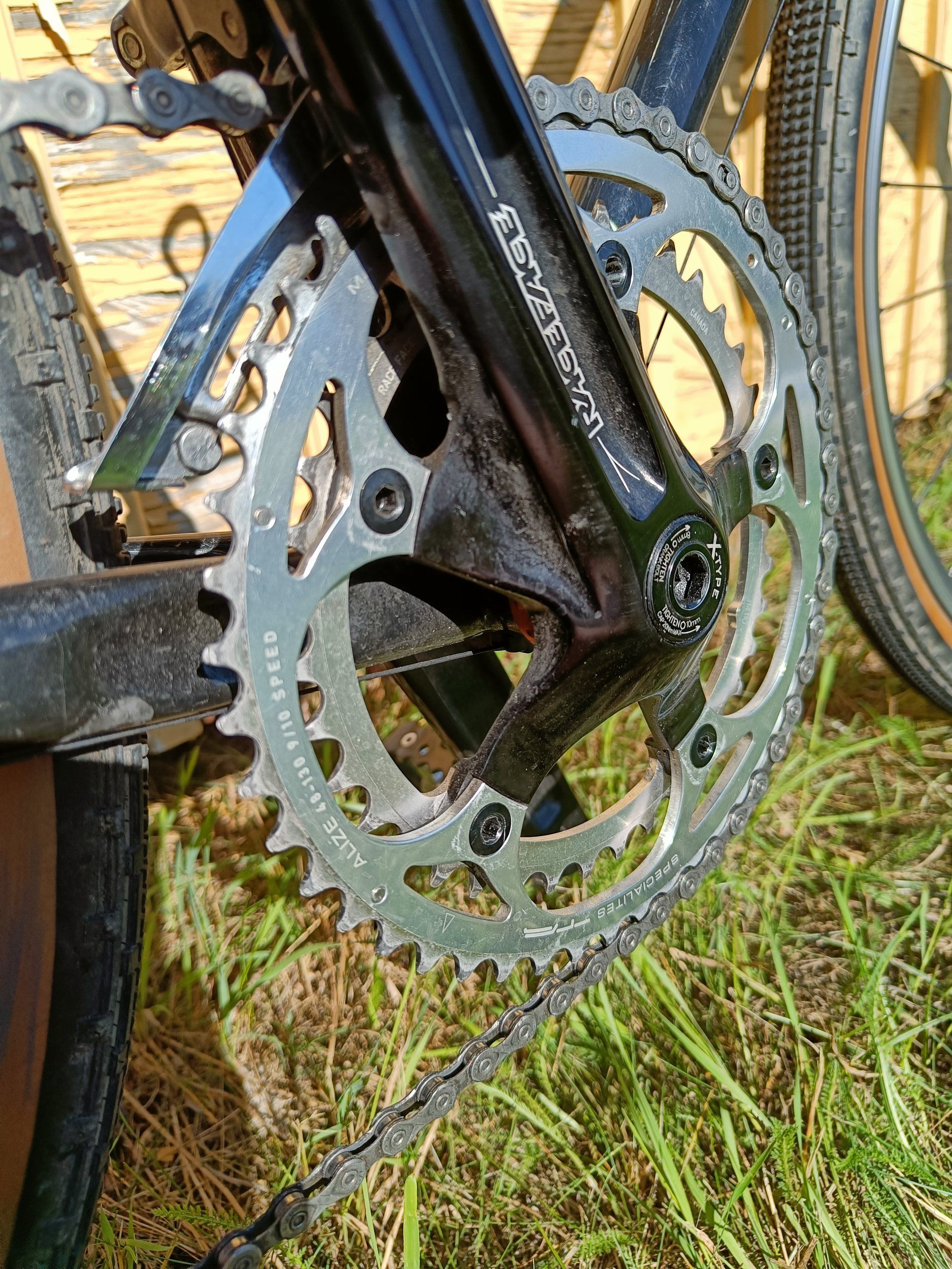

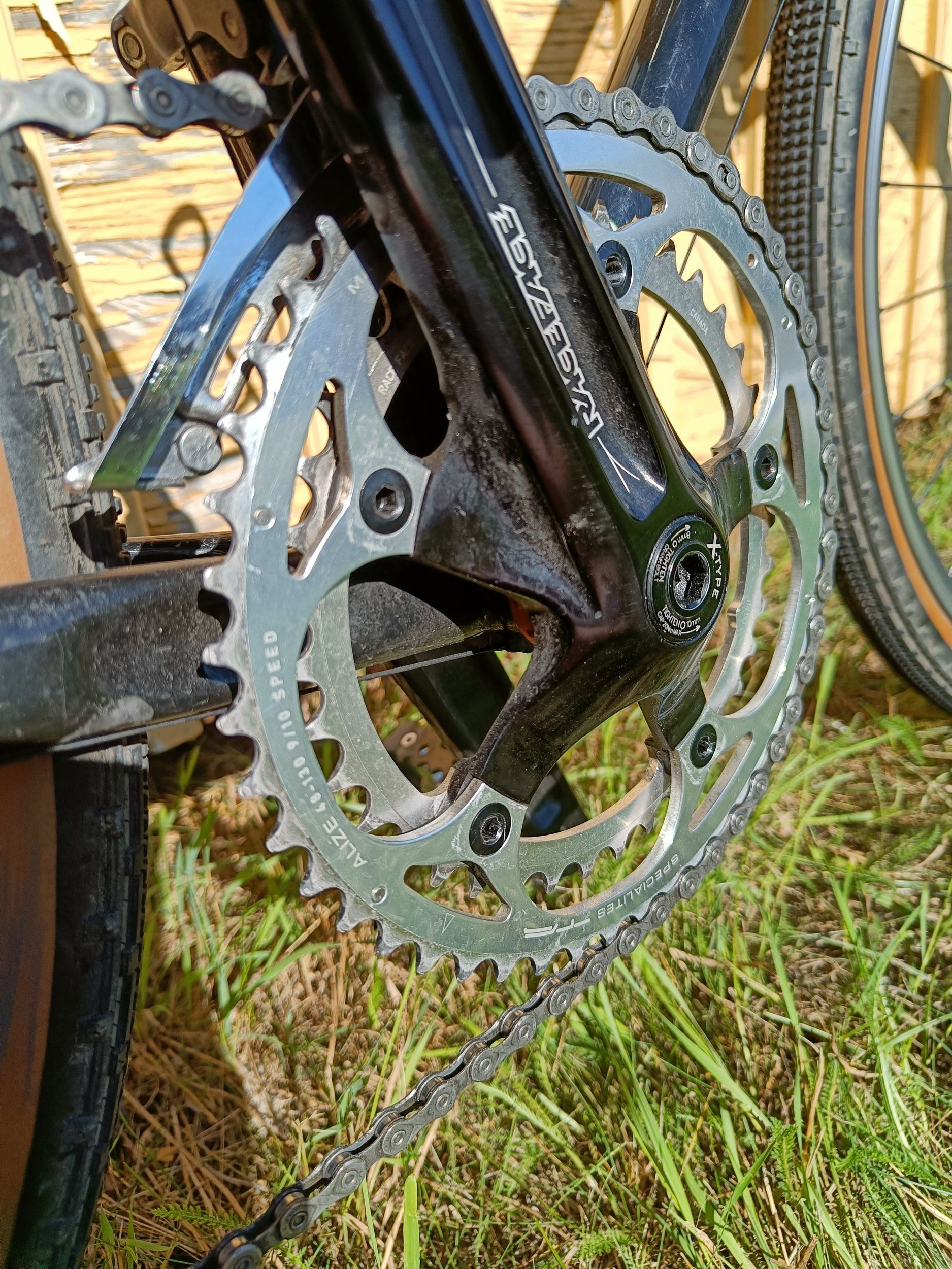

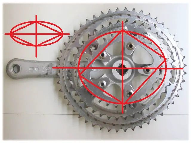

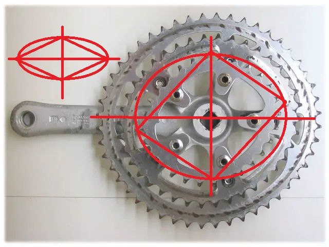

Tänkte återanvända ett par gamla biopace-drev. Vrider jag dreven som jag gjort med minsta drevet så borde jag få typ samma "klockning" som moderna ovala va?
Visa bilaga 715346
Nog så nära man kan komma. Biopace-dreven är ju inte helt symmetriska, som de moderna ovala.
Addendum: Sen kan man möjligen spegelvända dreven också. Men jag vet inte vad den praktiska skillnaden blir. Bara att du får en kortare, brantare stigning till ytterläget på det ena sättet och en längre, flackare stigning på det andra sättet. Testa och se om du känner någon skillnad.
Förstår inte precis vad du menar. Kanske att de inte är ovala? Det finns också moderna som inte är ovala.
Alla drev borde har 180 graders rotationssymmetri.
Kanske det framgår bättre med bilden nedan, där jag skissat lite med rödpennan. Till vänster är vad jag menar med ett modernt ovalt drev (symmetriskt). Den inneslutna fyrhörningen är rombformad. Dreven som visas är Biopace-drev. Den inneslutna fyrhörningen är en parallellogram (ej symmetrisk).
https://en.wikipedia.org/wiki/Rhombus
https://en.wikipedia.org/wiki/Parallelogram
Addendum: Nedan är en tråd som diskuterar ovala vs. assymmetriska drev.
https://www.mtbr.com/threads/oval-vs-asymmetric-rings.936577/
Addendum 2: Termen "oval" kan nog appliceras på både symmetriska och assymmetriska drev, till skillnad från "cirkelformade" drev (som alltid är symmetriska). Och, ja, det verkar finnas moderna drev som är ovala och symmetriska (Rotor QRings i tråden ovan) samt moderna drev som är ovala och assymmetriska (Doval i tråden ovan, som liknar Biopace).
Visa bilaga 715359
Addendum: Nedan är en tråd som diskuterar ovala vs. assymetriska drev.
Addendum 2: Termen "oval" kan nog appliceras på både symmetriska och assymetriska drev, till skillnad från "cirkelformade" drev (som alltid är symmetriska). Och, ja, det verkar finnas moderna drev som är ovala och symmetriska (Rotor QRings i tråden ovan) samt moderna drev som är ovala och assymetriska (Doval i tråden ovan, som liknar Biopace).
Då förstod jag dig rätt. Tycker dock att "symmetrisk" är fel ord. "Asymmetriska" drev du visar upp har fortfarande 180 grad rotationssymmetri. Du/MTBR menar tre spegelsymmetrier (två linjer och mittpunkten). Men alla icke-runda drev jag har sett har åtminstone 180 grad rotationssymmetri.
Osymetric drev är också "asymmetriska" och det är de enda jag har sett där man kanske skulle märka skillnaden med en riktigt oval drev.

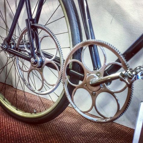

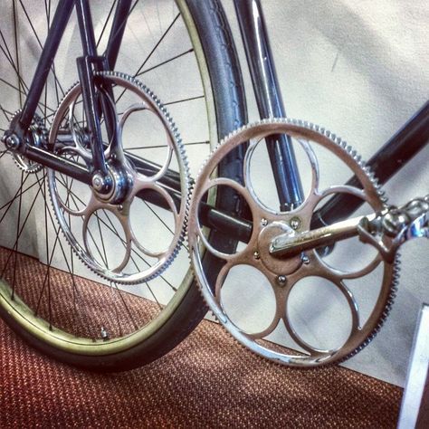

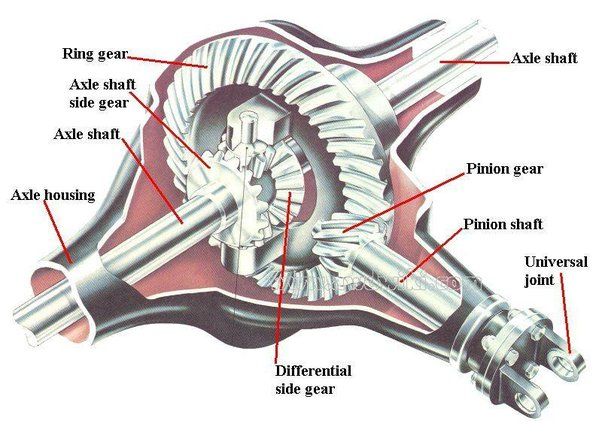

Förmodligen en dum fråga, men varför har vi kedjor på cyklar fortfarande och inte något likt bilar har med kardanaxel/drive shaft istället?
Hade väl varit smidigare med något sånt här inbyggt i ramen så man slipper smuts och regn med mera som sliter ut kedjan?
Visa bilaga 715710
Kedjedrift är väldigt effektivt. En kardanaxel har inga fördelar jämfört med kedja, och används endast eftersom en bil har fler problem att lösa än bara kraftöverföring. Ett motordrivet fordon med endast ett drivhjul använder kedja, tex en motorcykel!
Inga fördelar förutom att just skydda cykeln då? Jag antar att om Shimano eller andra företag skulle sätta sig ned med ett gäng ingenjörer som aldrig jobbat med cyklar innan (och därmed inte heller har någon bias i ämnet och kan tänka mer fritt) skulle komma på en lösning som funkar bättre. Kanske då inte exakt en kopia av hur det funkar för bilar, men något annat än kedja? Jag klagar inte, kedja är kul. Så som cyklar funkar idag är kul. Men det borde finnas bättre sätt tycker man?
Det blir besvärligt med kedjeväxel
och med navväxel kan man använda rem, som även den medför vissa problem/nackdelar
Men en annan lösning som har använts länge för oväxlade och navväxlade cyklar är ett helkapslat kedjeskydd.

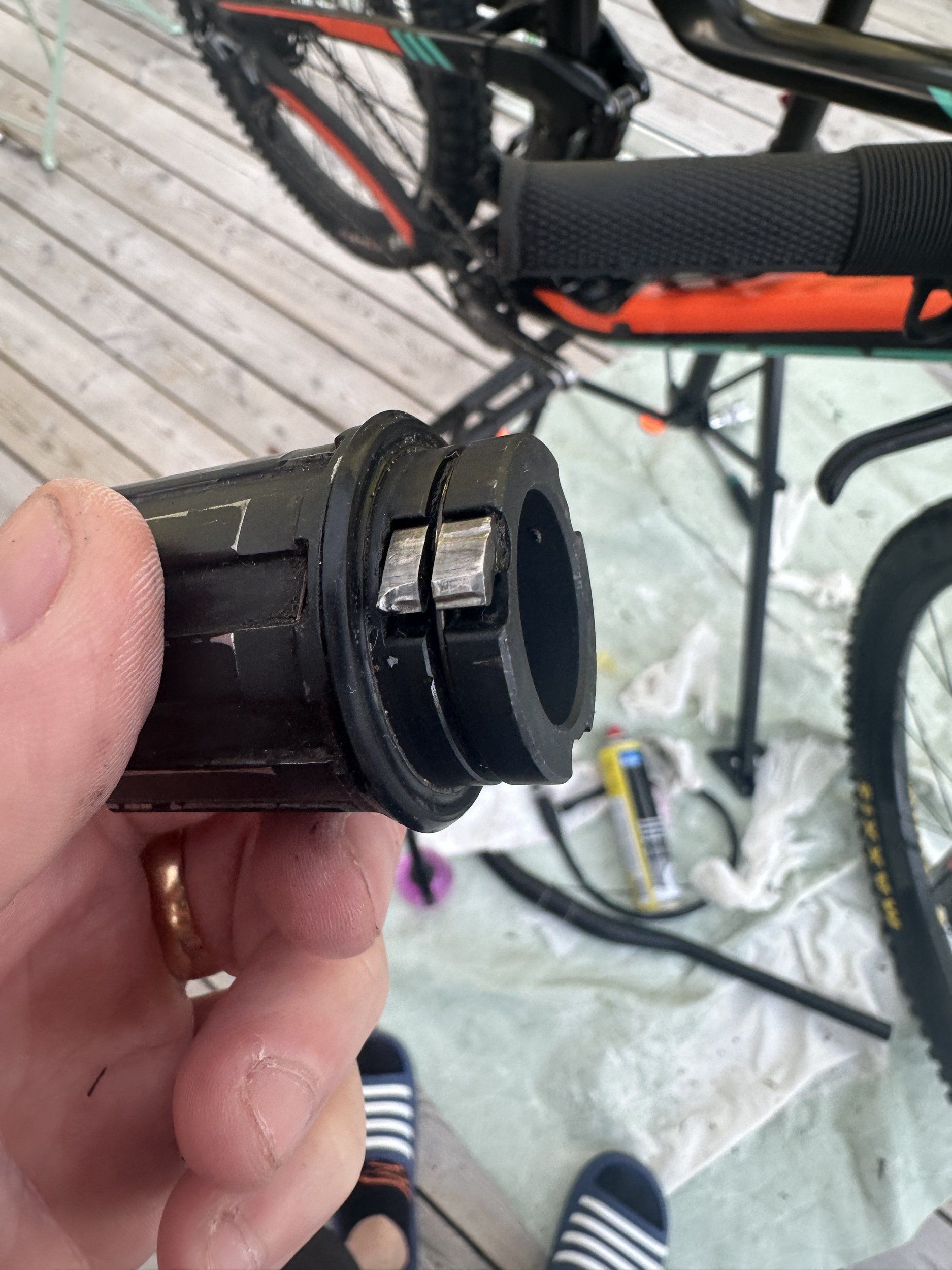

Har bytt från HG till Microspline body på ett DT 350. Nu frihjular det inte som det ska om man drar bakaxeln till rätt moment utan det går trögt som fan. Har gjort allt jag kunde tänka ut själv som att laborera med olika mängder fett eftersom de brukar vara känsliga för det samt att trippelkolla att fjädrar och det sitter som det ska. Har alltså bara bytt body och endcap.
Någon som haft liknande problem och sitter på en lösning?
