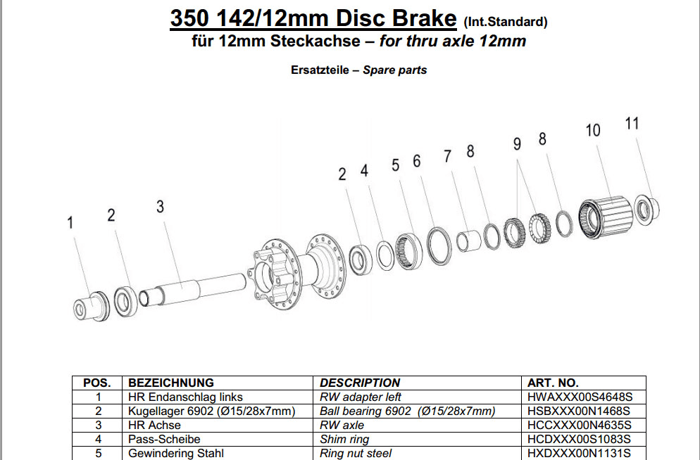

Har bytt från HG till Microspline body på ett DT 350. Nu frihjular det inte som det ska om man drar bakaxeln till rätt moment utan det går trögt som fan. Har gjort allt jag kunde tänka ut själv som att laborera med olika mängder fett eftersom de brukar vara känsliga för det samt att trippelkolla att fjädrar och det sitter som det ska. Har alltså bara bytt body och endcap.
Någon som haft liknande problem och sitter på en lösning?
Har du köpt rätt body? Det finns riktigt många olika versioner

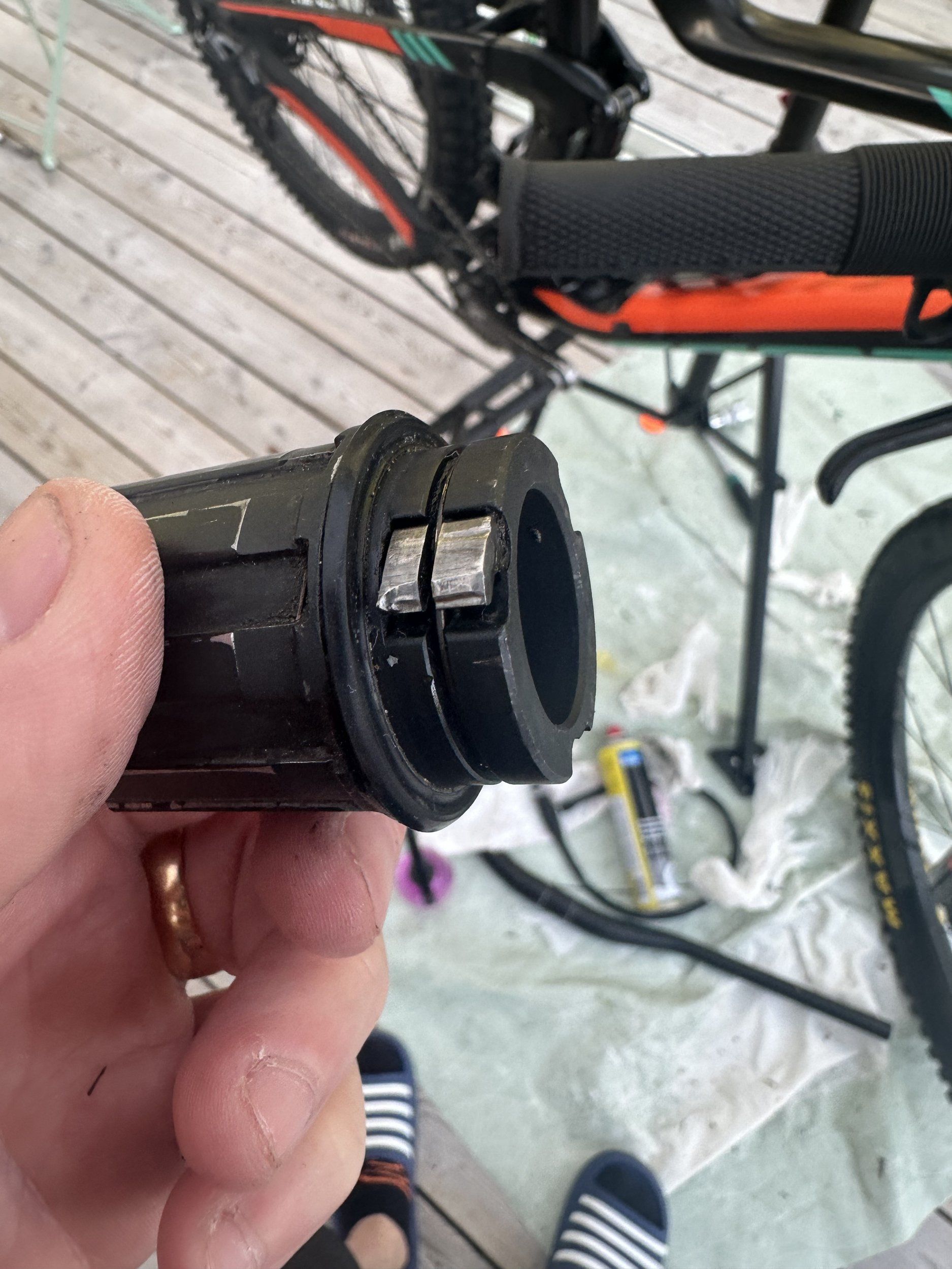

Det går rotera den och frihjula hyfsat men tar jag fötterna av pedalerna så snurrar dom med. På minsta drevet går det inte utan att då kuggar det över istället.
Inte omöjligt, vilken distans menar du? Hittar ingen på sprängskissen som skulle kunna saknas.
Nr 7 på bilden, håller isär inre lagerbanorna på navets och bodyns lager.

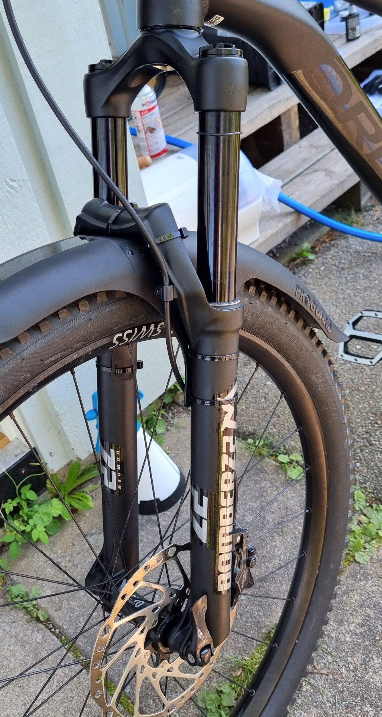

Hur är begagnatmarknaden för gafflar? Osäker vad jag kan begära för min efter byte till stel gaffel.
2022 Marzocchi Bomber Z2 140mm (29") i jättefint skick bortsett från lite skav på axeln spänne. Innerben felfria. 99% solskenscyklad...
Rullat 1h sedan helservice.
Tack på förhand.

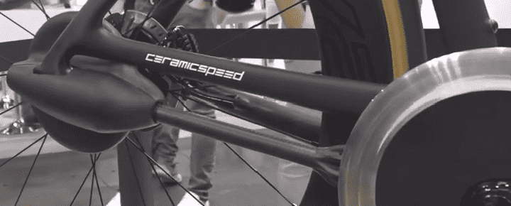

DÄR har vi någon som tänkt till. Verkar fortfarande drivas med kedja men det är precis något sånt här jag hade i tankarna. Riktigt coolt bygge!
Den är grym. "Over engineered" är uttrycket jag kommer att tänka på, men på ett bra sätt. (Jag gillar över-ingenjörade saker).
"Och kolla hur lätt man tar loss bakhjulet" ?
”Man måste bara lossa på tre skruvar, flytta lite till vänster och ta bort den här spacern. Hur lätt som helst ju!”
Men i massproduktion hade det lösts känner jag.

Ifall någon i framtiden har liknande problem så löste jag mitt genom att byta ut spacern (Del nummer 7 i bilden Manurhin2 postade ovan). Den hade slitits ner från 15,4mm till 15,25mm och det räckte för att fucka upp allt.

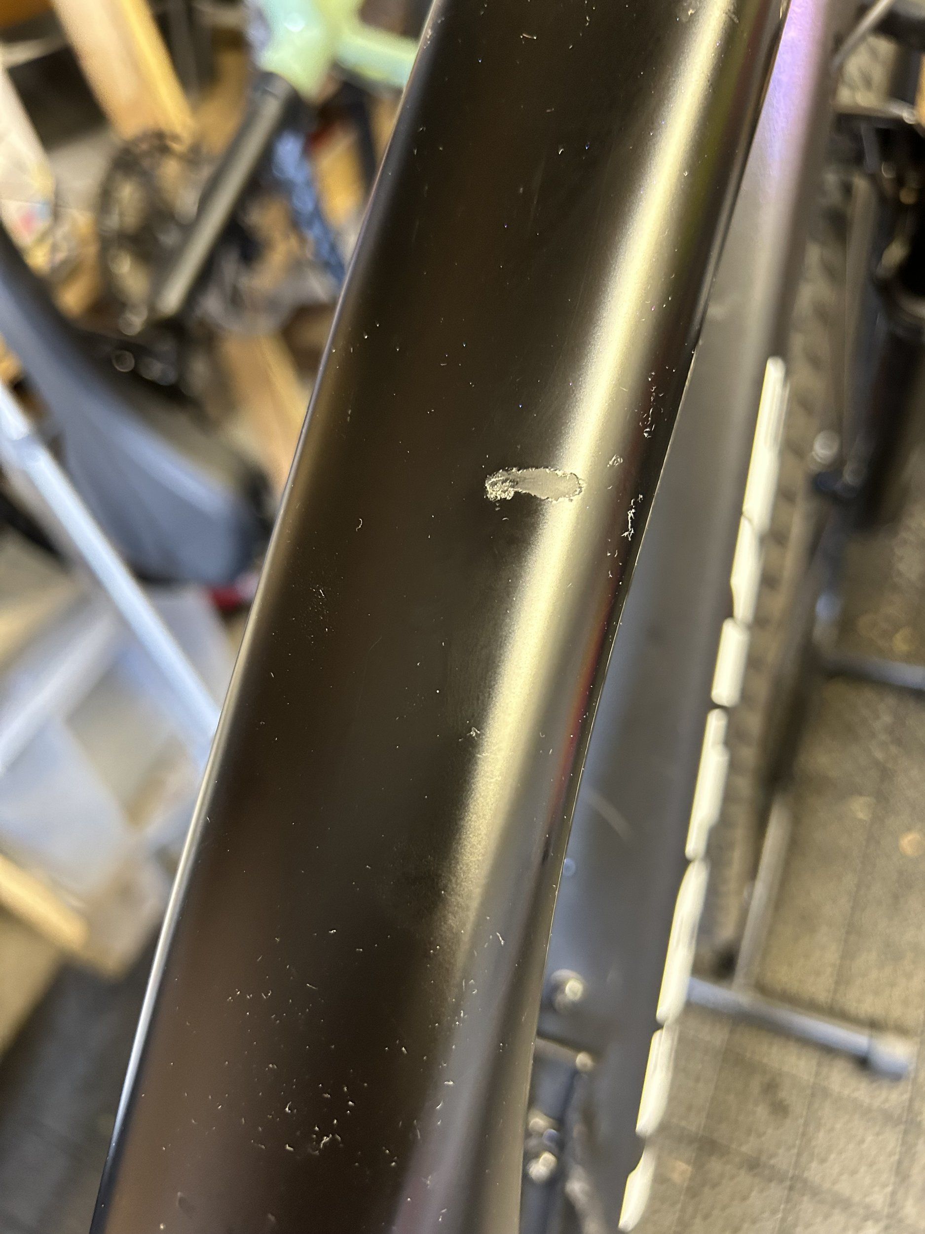

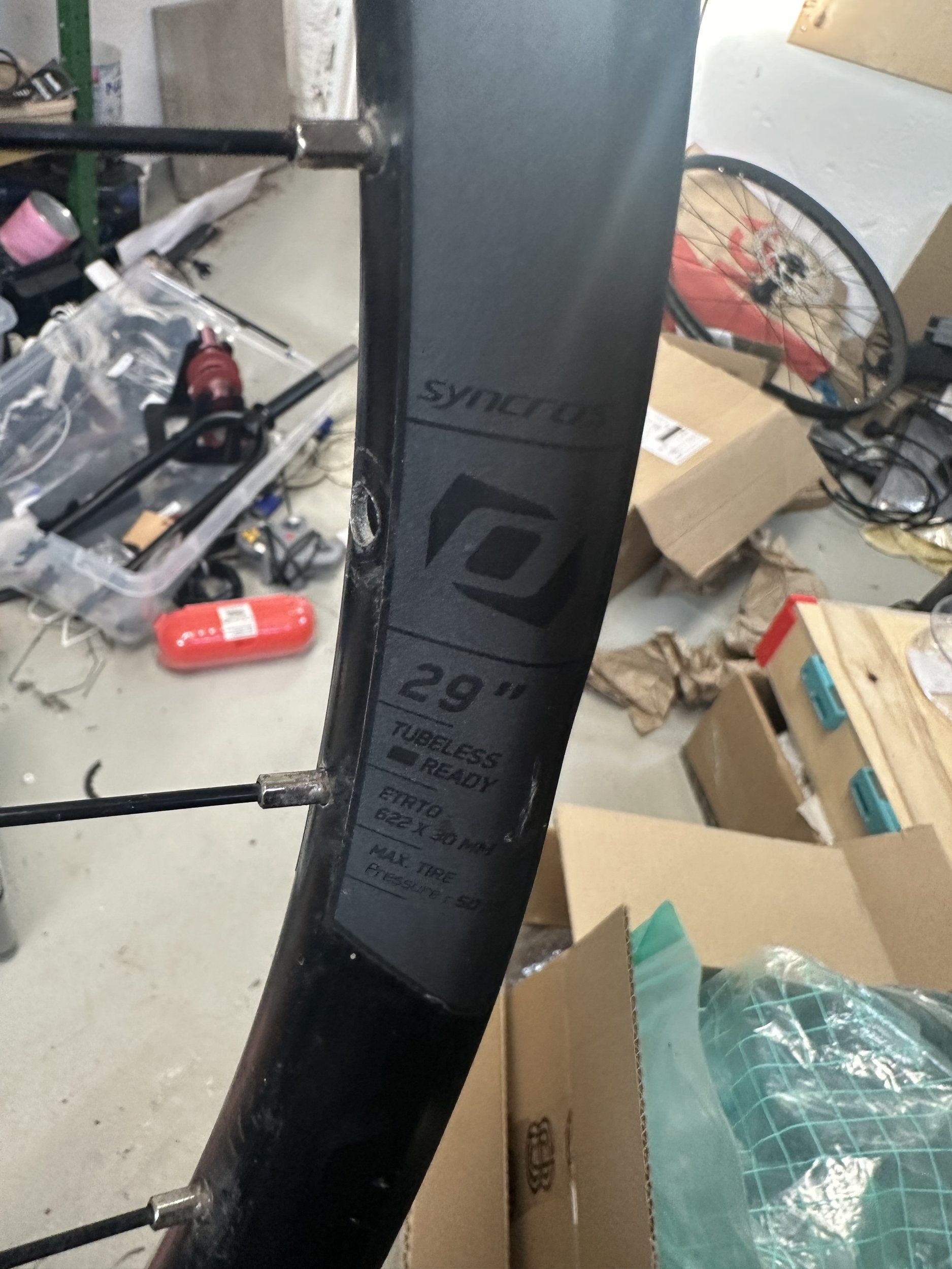

Styret small i ramen efter en rejäl vurpa för mig, men detta blev på cykeln. Bör jag vara orolig? Först såg jag bara lös färg, men till vänster så är det ju lite annat på själva coolfibern. Vill veta innan jag fyller över färg igen.

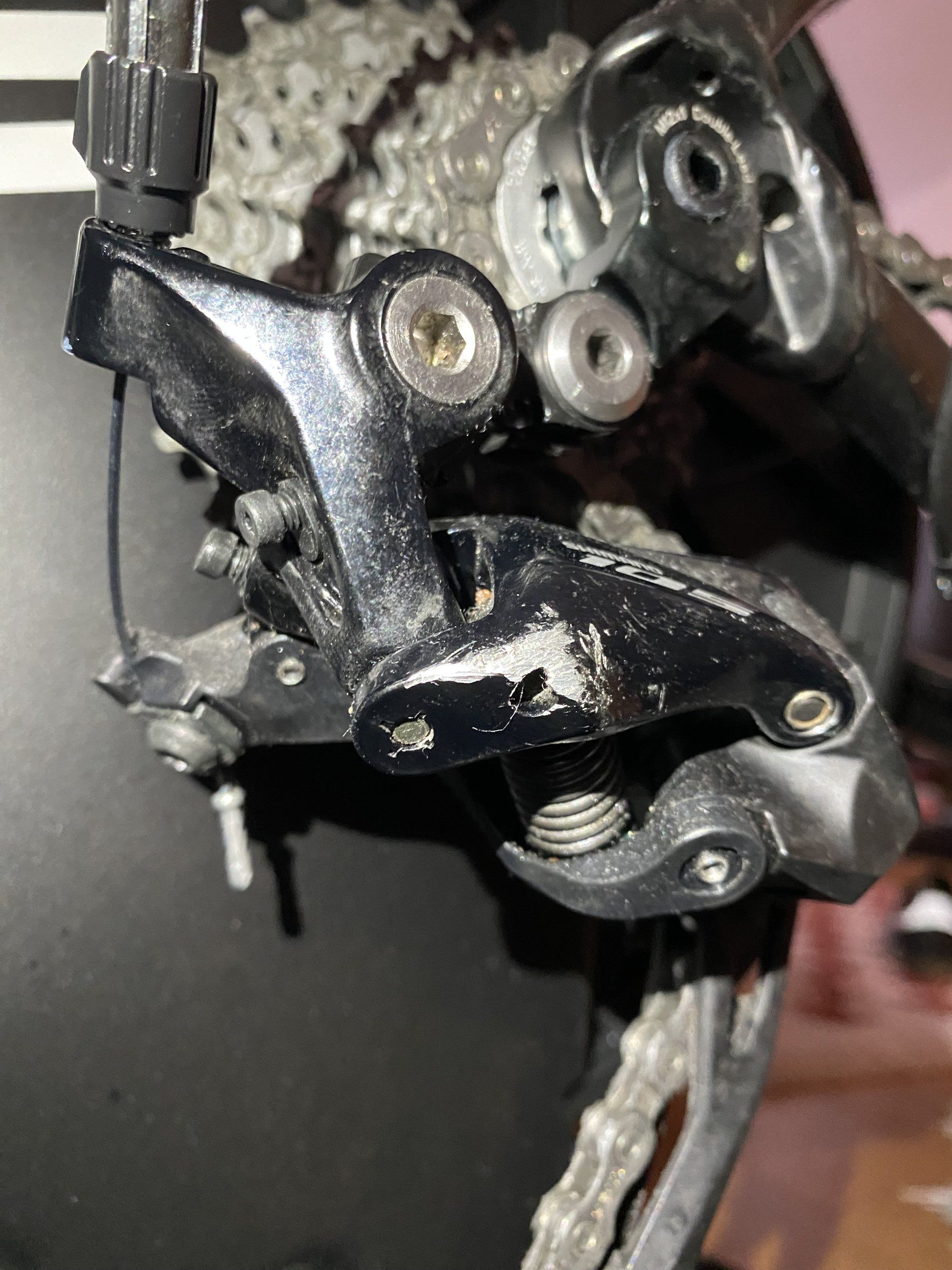

Dubbelfråga, såg att det saknas något från min bakväxel (förmodligen efter att jag gick i backen och den blev skrapad), sitter det något viktigt där? Lämnade in den för nytt öra efter smällen och dom fixade växlarna då och sa att det var lugnt:
