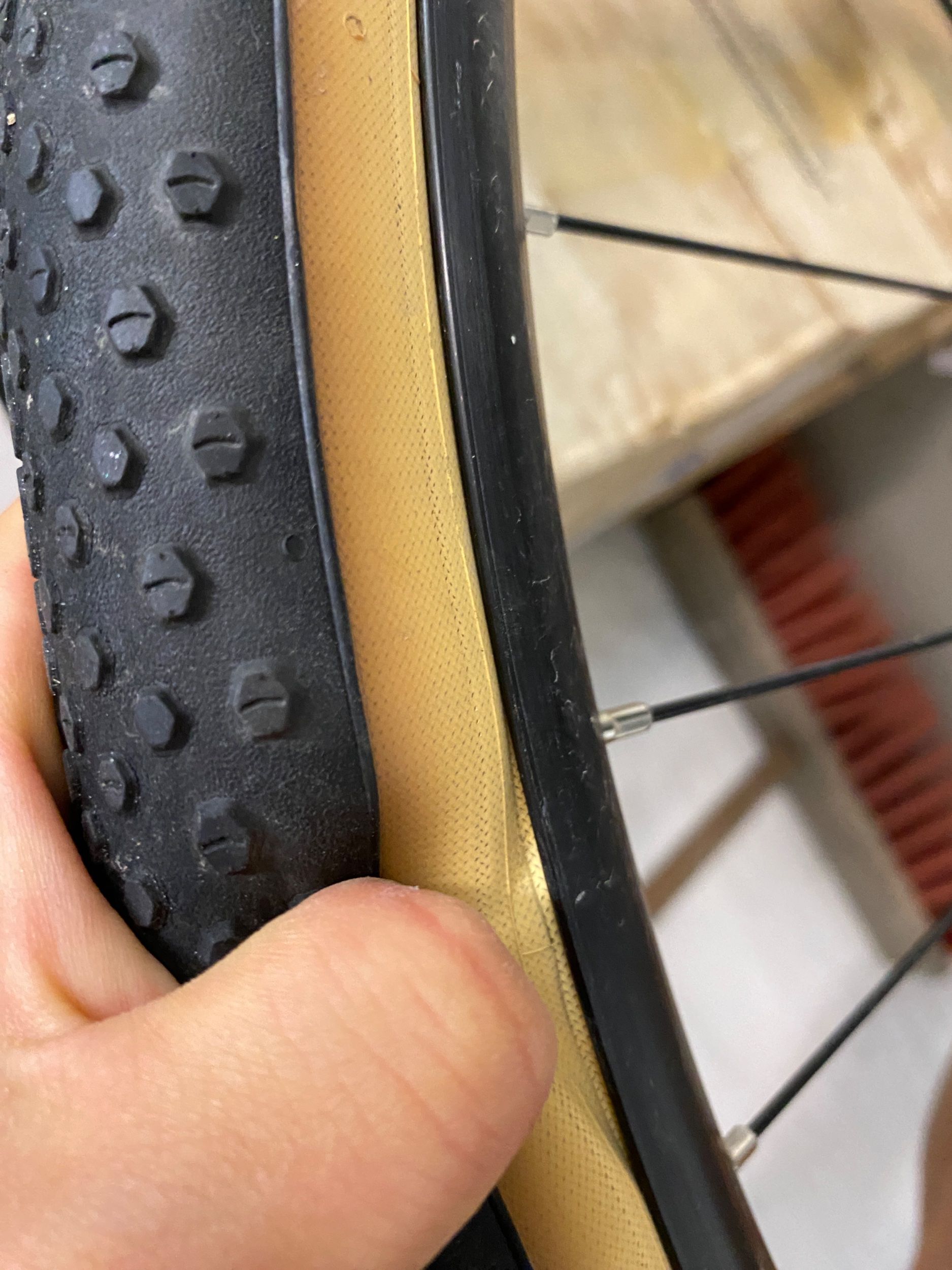

Är kanske riktigt dum, men ville byta slang - verkar som att det är fastlimmat (?) eller måste jag bara nypa hårdare? En white från XXL 2020 med originaldäck tror jag. Kanske lättare att bara slänga in hos en verkstad? Relativt ny till cykelmek.
    478.3 KB · Besök: 71
Borde vara att klämma hårdare. Är nog lika bra att lära sig annars blir det svårt.
Kan vara extremt hårt på vissa däck / fälg kombo. Jag har ett mtb hjul jag måste använda tving

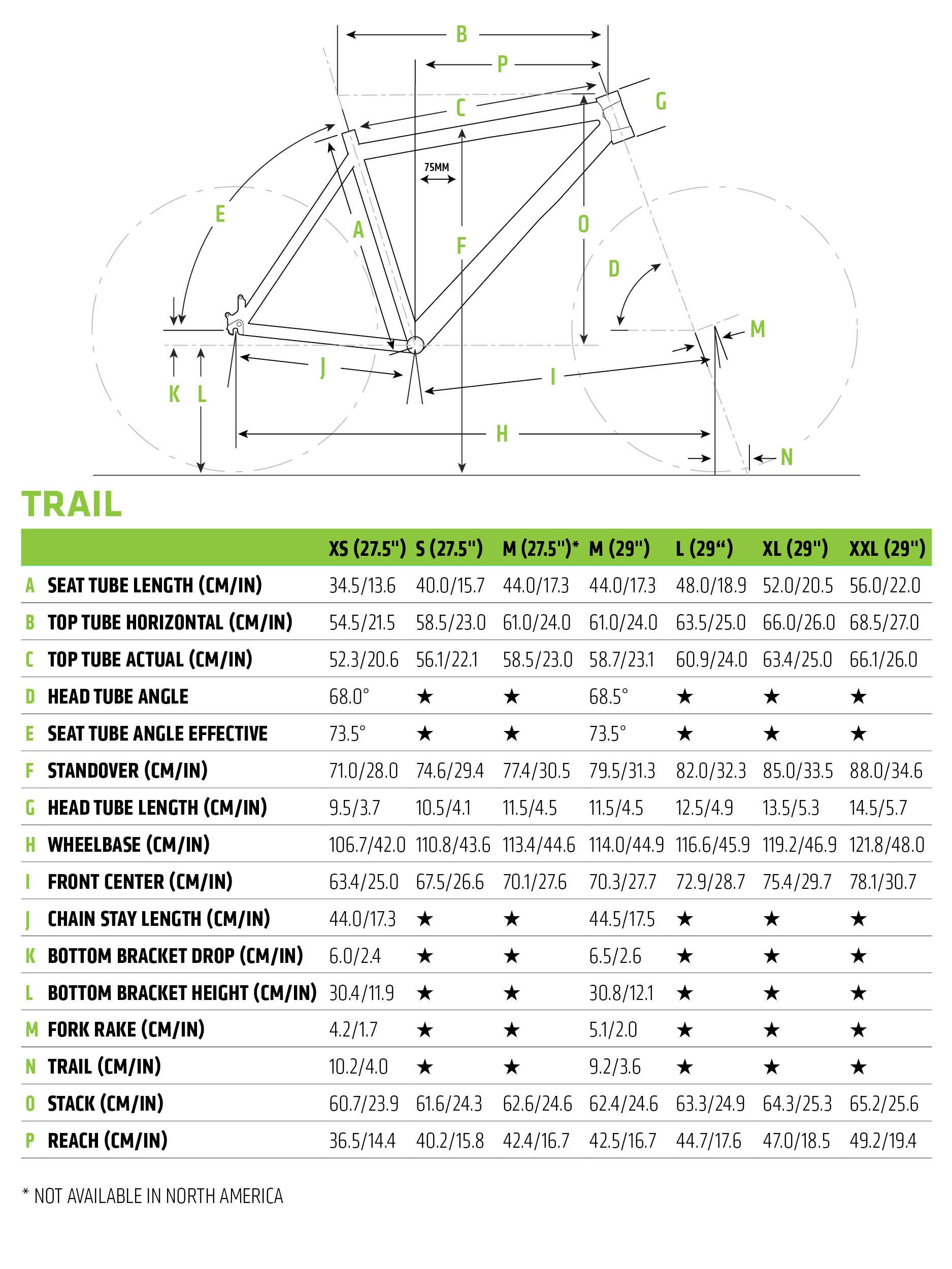

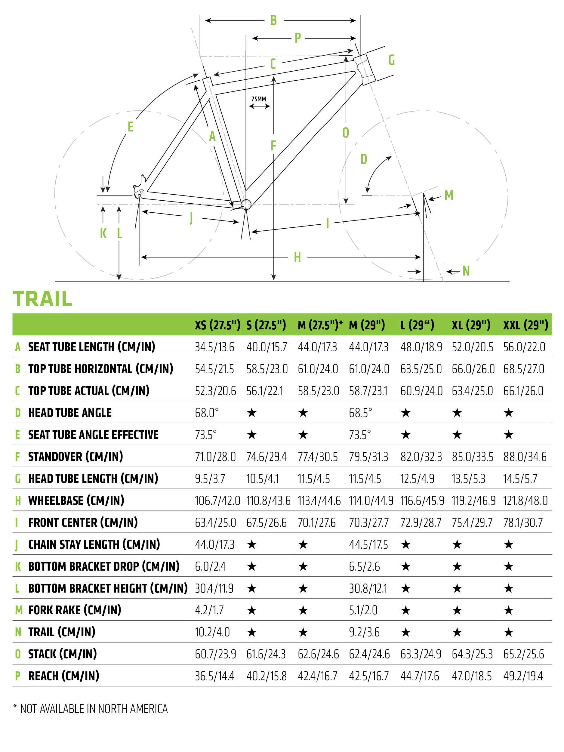

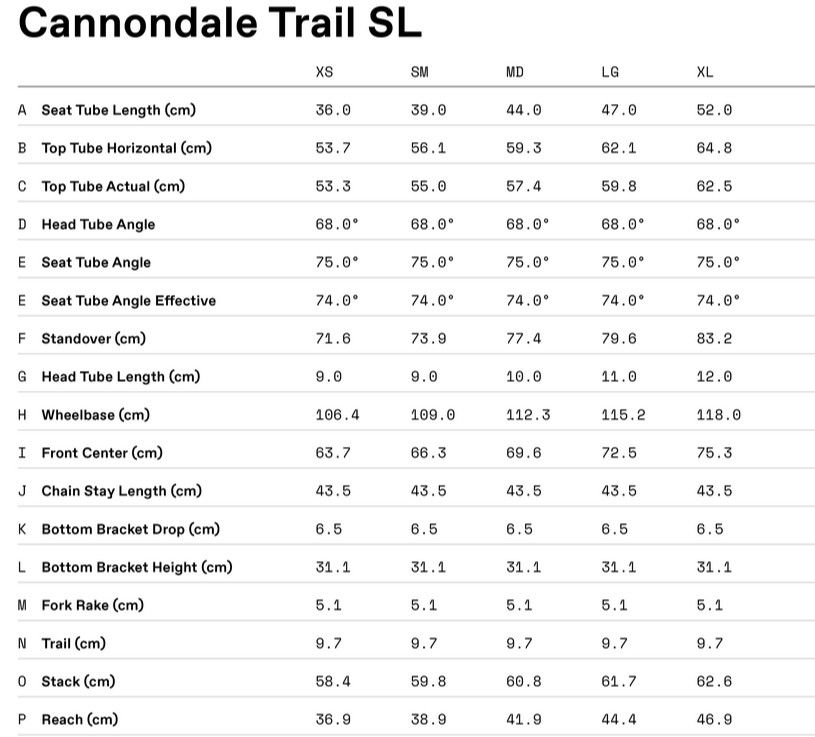

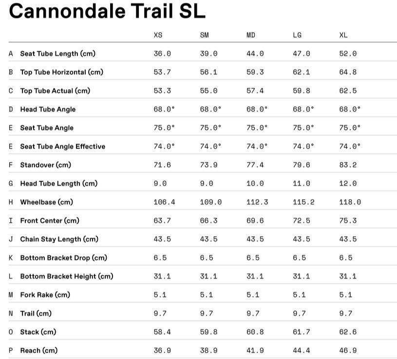

Efter ett garantiärende ska jag få en ny ram, tidigare hade jag en storlek medium 29" (är 175cm) med den här geon
Den nya ramen som sitter på en Cannondale Trail 4 har den här geon och enligt Cannondales sida
så ska jag ha en "Large" om man kollar "What's my size?" 170-182 cm. Men dom som ska skicka cykeln säger alla att jag ska ha "Medium" som enligt "What's my size?" då ska vara för personer som är 162-172 cm. Ringde till ett annat ställe och dom sa också "Medium"...
Är det inte konstigt att det är så missvisande? Jag vet inte riktigt vilka siffror jag ska snöa in mig på, vet bara att jag inte vill ha en mer framåtlutande ställning än idag då jag har problem med ryggen.
Visa bilaga 722593
Visa bilaga 722594
Rimliga är väl att man får en ersättningsram i samma storlek som den man ersätter
Jo men jag fick välja, ramen skiljer ju sig och Cannondale verkar ha gjort om i storlekarna.
Jag säger L. Det skulle jag enda rekommendera, men om du har problem med ryggen kan man får styret lite högre och den blir också inte för kort när man höjer styret och styret därför också kommer närmare horisontellt.
EDIT: skillnader mellan M och L är dock små.
Det verkar som att det inte blir helt fel med M ändå...lite kortare wheelbase. Innerben har jag 78 cm så det passar kanske bättre med standover 77.4
Bäst av allt man blir av med 141 QR boost ^^

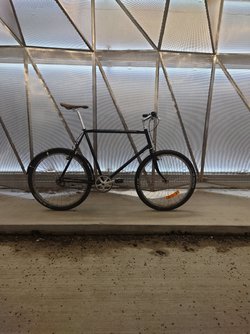

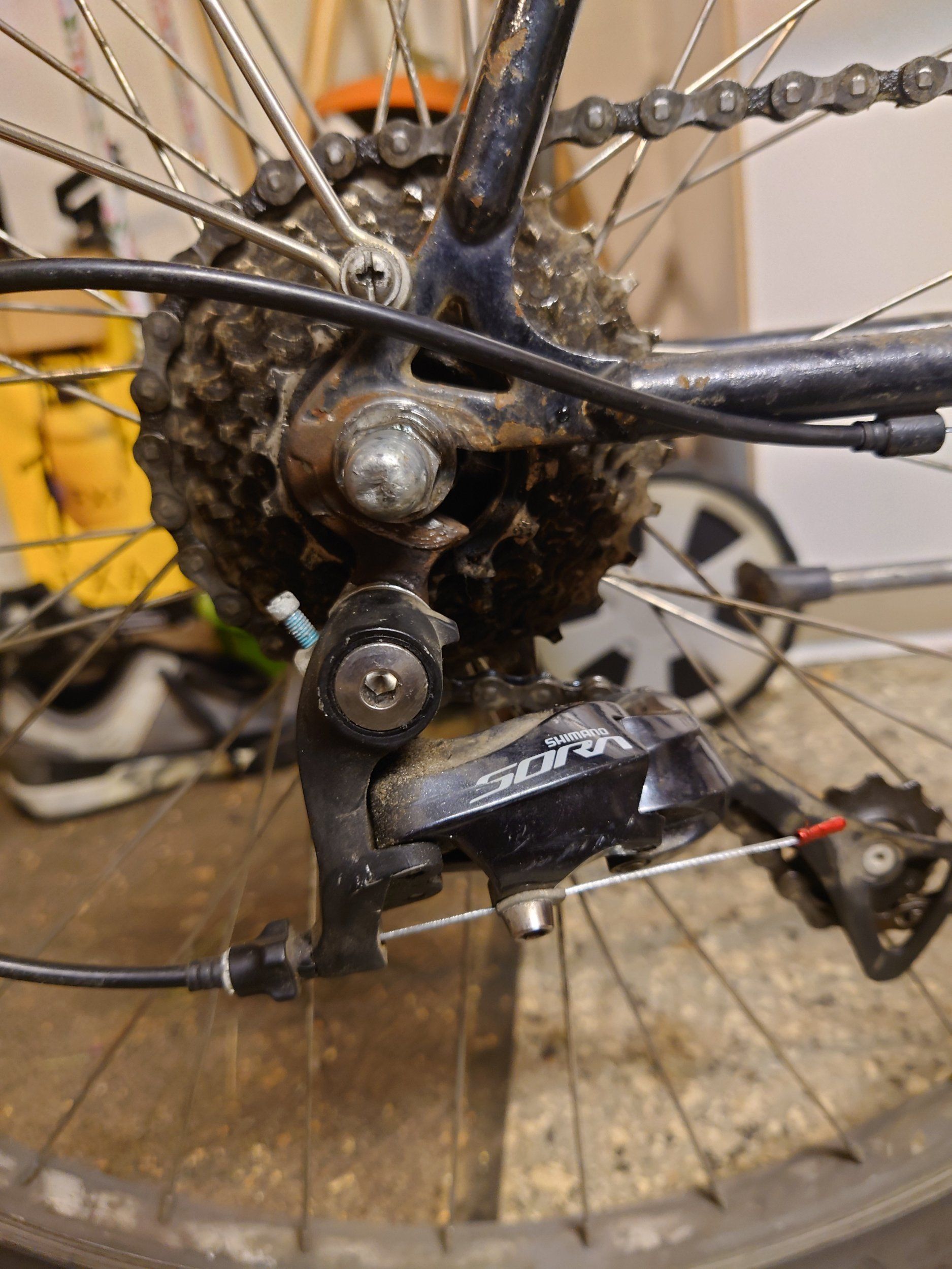

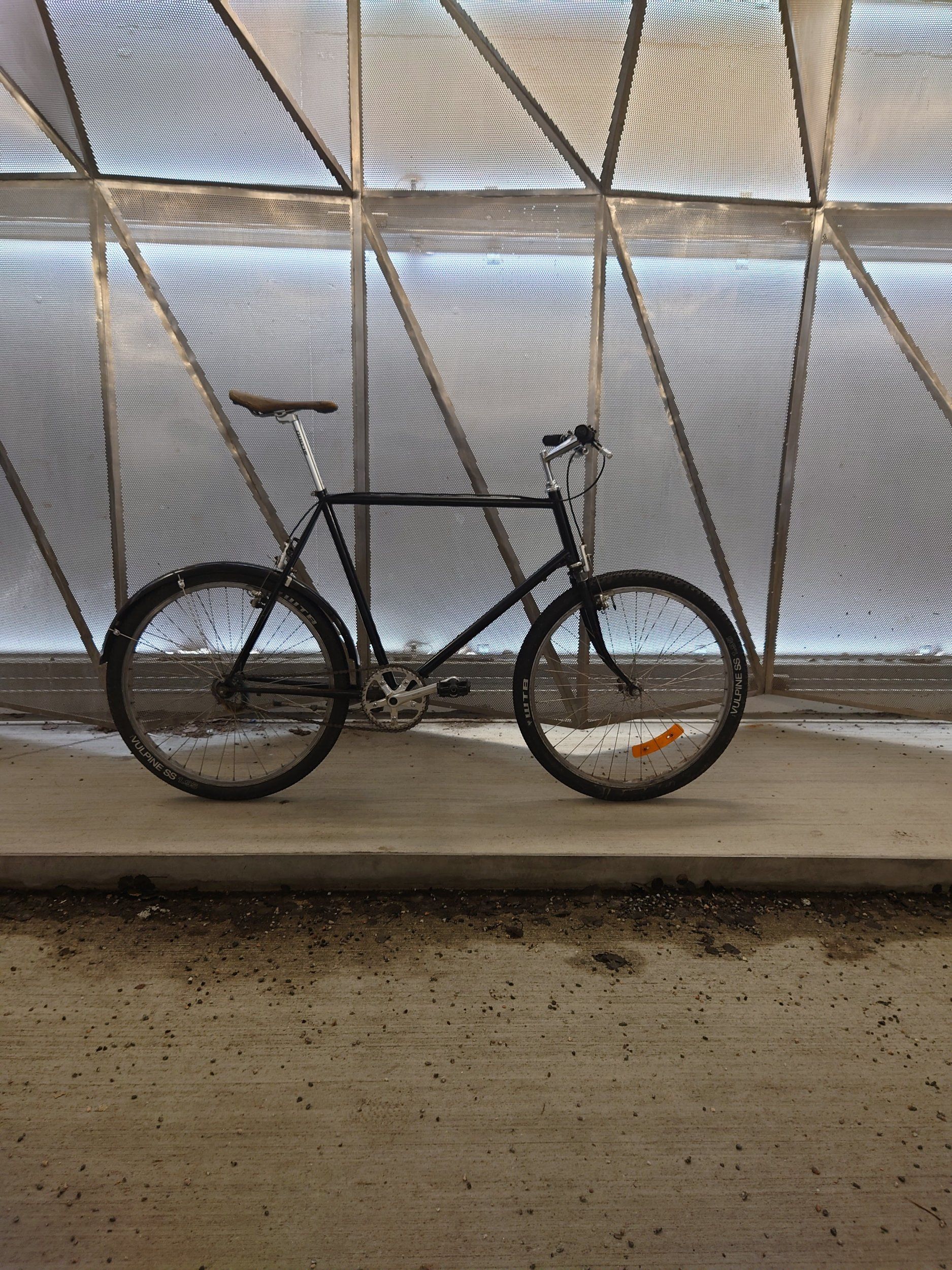

Hur göra för att förhindra att hjulen glider framåt i dropoutsen?
Har en cykel med typ horisontella dropouts och hur mycket jag än drar åt så får jag inte hjulet att sitta, utan det glider fram och det slutar med att däcket går emot ramen.
Ska tilläggas att cykeln i fråga är min streetlocker, så budgeten är tajt. (Numera är den också växlad)
Eget fulmek borde väl passa utmärkt på en sån hoj?
Jag tror att det skulle räcka med lite tjockare ringen med tänder på innansidan emot dropouts.
Tack, uppskattar engagemanget!

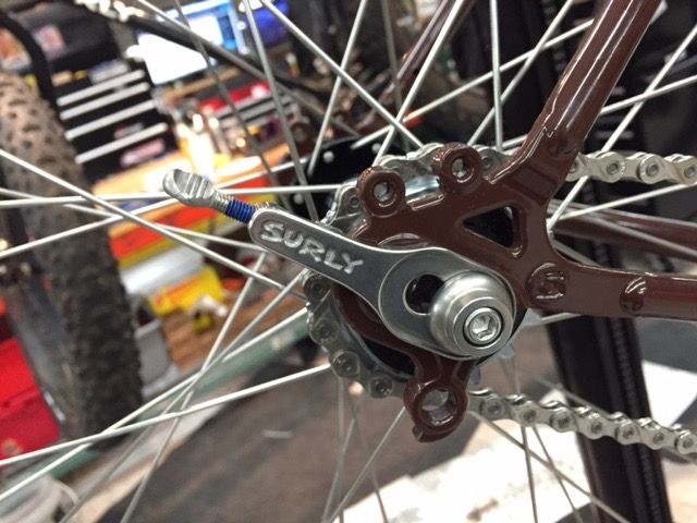

Vad heter de surly-varianterna? Saknar liksom ett sökord...
Mina kollegor delar samma känsla, det är en fin linje att kunna vara tillräckligt hjälpsam att det ändå är en acceptabel nivå av retsamhet.
"Chain tug"
"Snug nut"
Borde ha lite varianter.
Tycker det ser ut som att dropouren redan börjat gapa lite? Annars hade jag föreslagit taggigare och större bricka
Ja, det har de helt klart gjort. Fick också svetsa igen det svinstora hålet på växelörat och gänga upp ett nytt, så felkällor finnes.
Men stor bricka verkar vara stalltipset om man inte ska gå full mental och köpa delar...
Hur mycket plats är det? Går det att skruva i en skruv och mutter framför axeln? Eller vad som helst som blir ivägen.

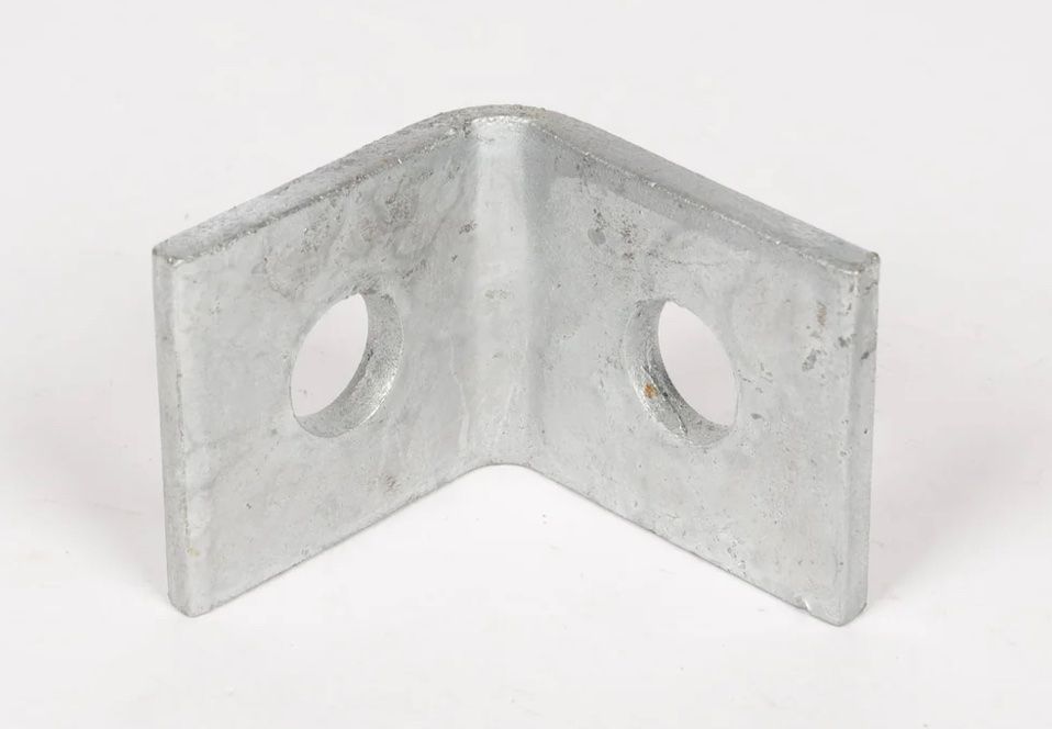

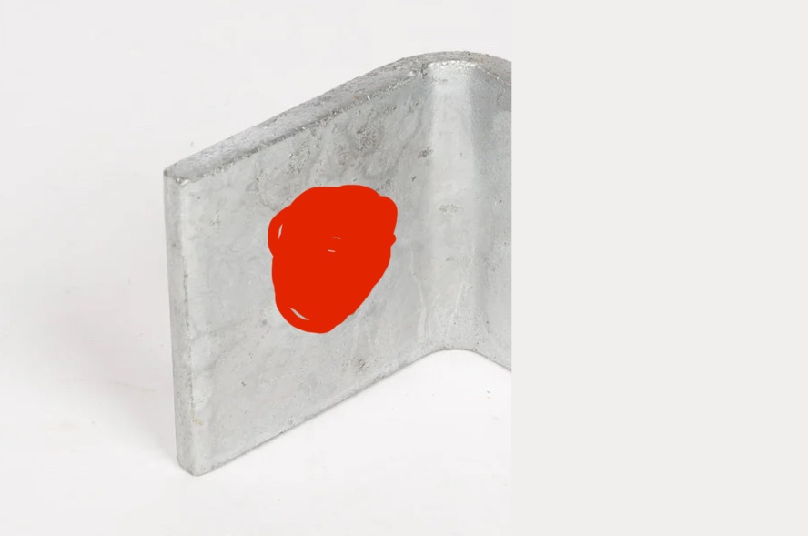

Är det fulmek som du vill ha så ska du göra en egen bricka av ett vinkeljärn.
Kapa ner så att du bara har en liten ”Läpp” kvar, som ligger i bakkanten av dropouten också borrar du ett hål där axeln passar.
Känner själv att det här är en dålig förklaring :)
Jag tycker det var en förträfflig förklaring/beskrivning. Jag hade krånglat till förklaringen ordentligt!
