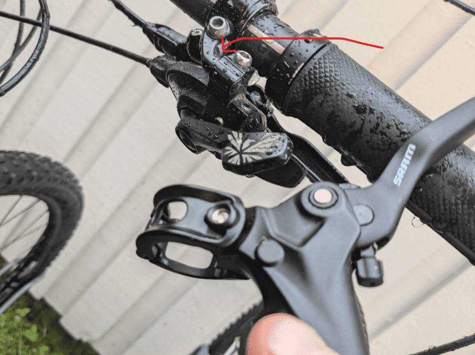

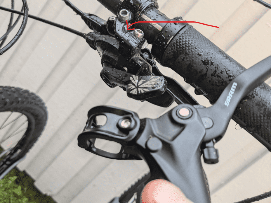

Ska byta ut nuvarande Formula Cura-broms på en cykel mot en Sram G2 (pga reasons), och det sitter en Sram GX-växelväljare monterad. Vad behöver jag för matchmaker-grej för att få ihop det?
(Kan även leva med att montera växeln direkt på styret då detta är en fulcykel, har ju klämma för bromshandtaget, som synes. ..men då behöver jag också köpa nåt ..annat.)
Visa bilaga 723753
Jag blev så glad när jag såg en hyrescykel med Cura i Alperna, efter två cyklar med Code!
Du behöver en matchmaker klämma. Jag gissar att klämman själva är identisk med vad du har nu men det behövs kopplingen. Såna lösa delar är inte så billiga.

Jo, Cura är ju överlägsna på skogscyklar, detta är dock en cykel som står ute för jämnan och används för att skjutsa sonen till/från förskolan med.. dessa Cura verkar inte gilla att blötas ner så mycket som de gjorts så det är allmänt dålig känsla och bromsverkan (de läcker nog, det hjälper inte att rengöra belägg och skiva), så de får nog dessvärre kasseras .. och för den typen av cykling kan jag köra med G2 R till och med :-)
Anade nåt sånt.. Nån som ändå kan peka ut var/om den delen kan köpas löst? (Antingen så de går att match-make:a eller sätta växeln direkt på styret som sagt..) Annars får jag väl ta mig in till Gbg/semi-LBS nån dag framöver.

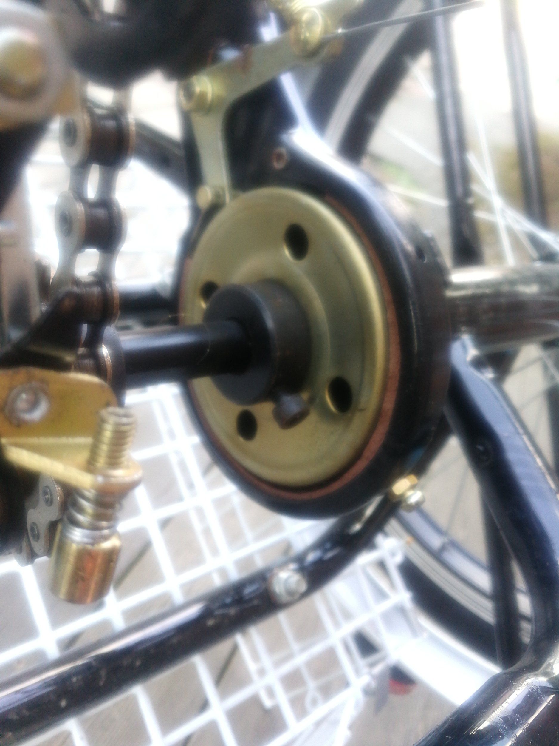

Jag hjälper en herre med rörelsenedsättning och tänkte serva hans trehjuling. Baktill är det rullbroms med den enkla principen läder mot skiva, friktionen är i princip noll dock... Har ni något förslag?

Knepigt! Går det att fästa en enkel fälgbroms på något hjul/stag?
Ersättare till lädret kan jag i alla fall inte komma på. ...Något korkaktigt?
Det bör gå att ersätta läderbromsen med en mekanisk skivbroms, men då krävs det att man är en smula händig i metallverkstaden.

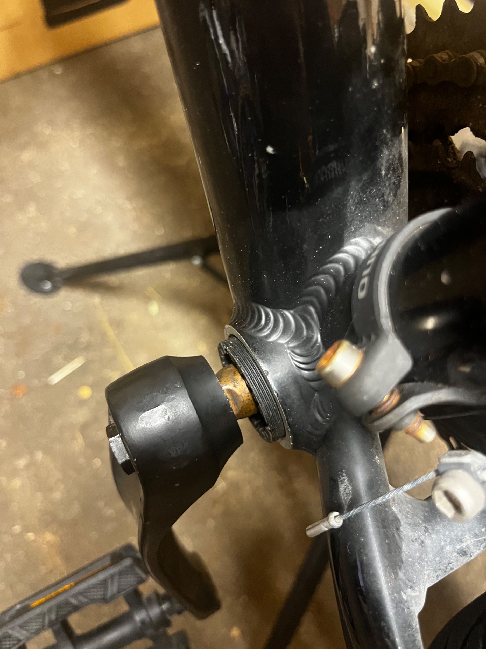

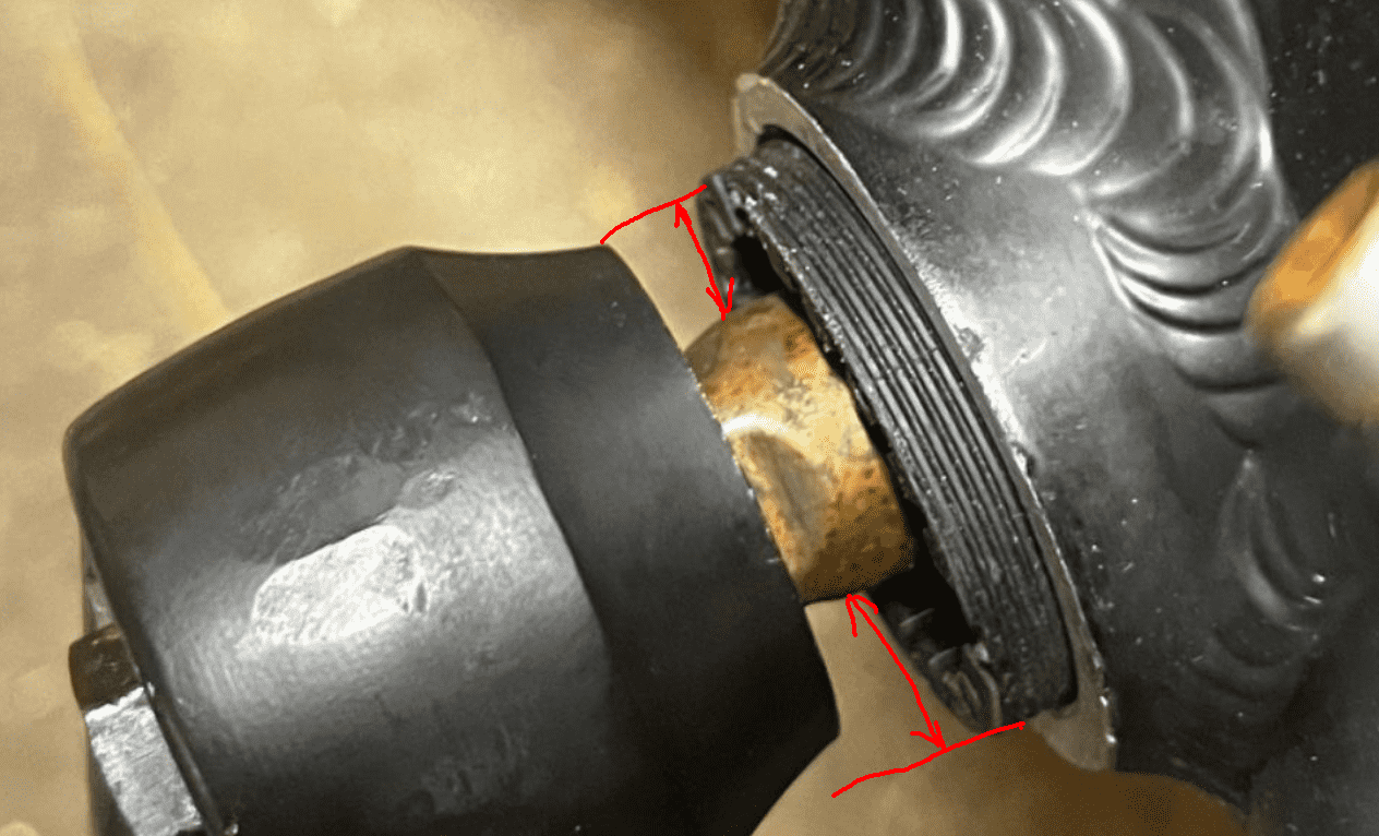

Tjena ska skruva ihop grabbens kompis cykel men saknas en del grejer. Vad heter distansen mellan vevarmen och vevlagret som har invändig gänga shimano vevparti. En länk till rätt saker om det är någon som har tack på förhand ??
    451.1 KB · Besök: 63

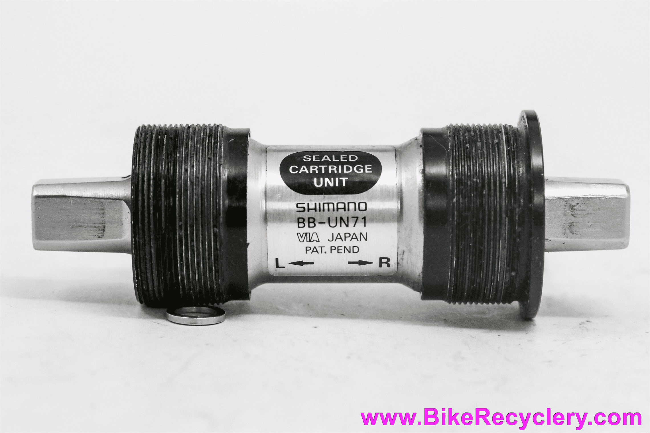

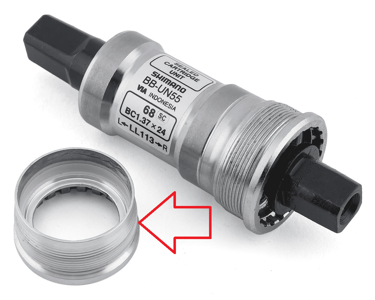

Är det den här delen du menar?

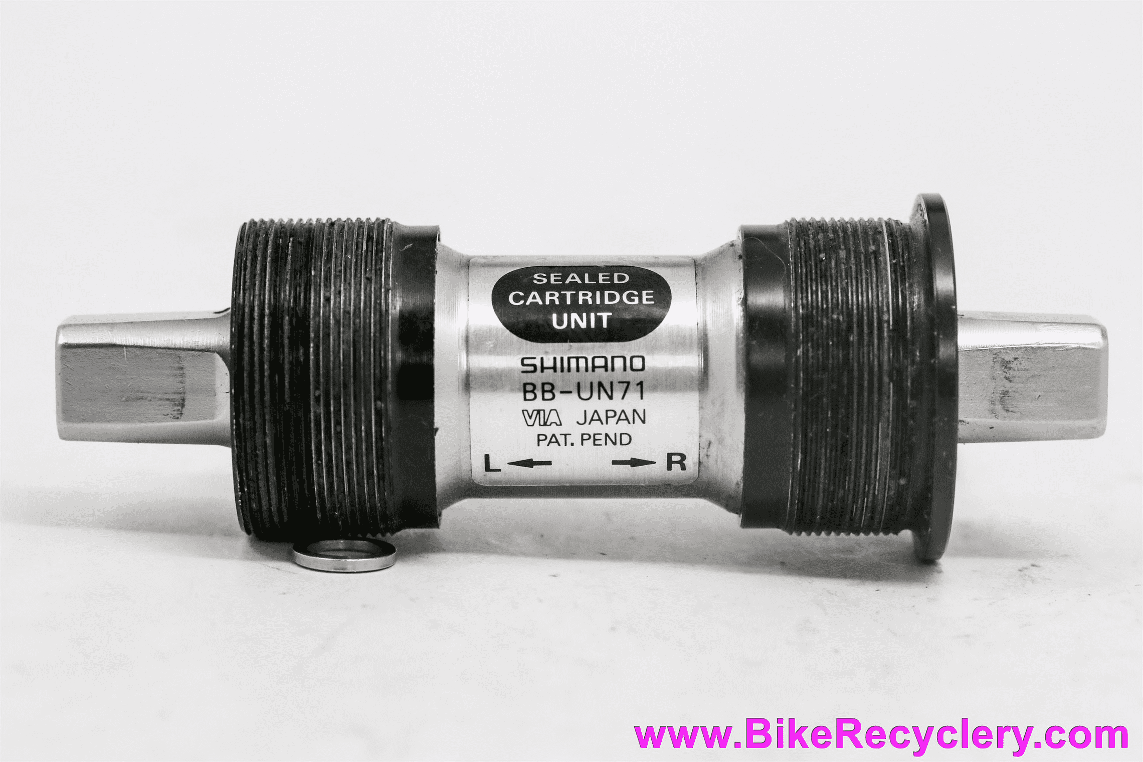

Addendum: Vid närmare eftertanke kanske ditt vevlager ser ut mer som i den här stilen, dvs. utan fläns på den vänstra sidan.
Addendum 2: Har du nyss bytt vevlager? I så fall, vad satt där innan? Någon historia med flera lösa delar som du nu bytt ut till ett vevlager av patrontyp?
Visa bilaga 724640
Visa bilaga 724642
Fick hem cykeln som den ser ut enligt bild. Grabbarna hade skruvat själva så jag vet inte om det fattas något?
Ja vevlagret ser ut som bild nr 2 utan fläns på vänster sida.
Ok, jag vet inte vad det är för distans du menar eller vad som ev. fattas. Jag tycker det ser ok ut. Har du någon bild på någon annan cykel där det ser annorlunda ut med den typen av vevlager?
Om det finns med och utan fläns så är det svårt att veta från bild men det måste glappa om den saknas?
Hur som helst, finns det verkligen reservdelar?

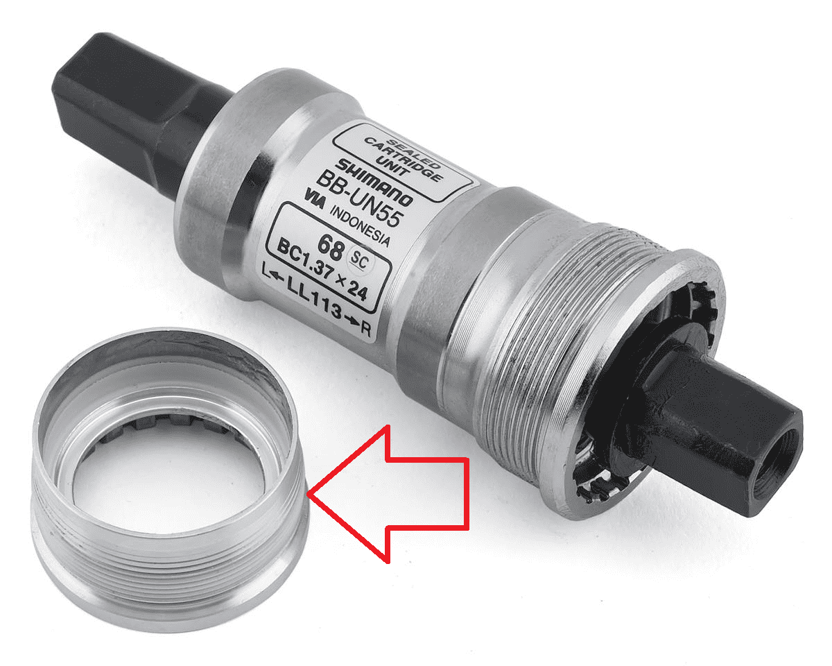

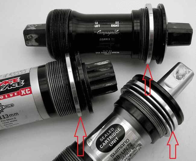

Är det vevlagerdistanser (eng. bottom bracket spacers) du pratar om? Som de på bilden? De sitter i så fall på drivsidan (höger sida), såvida man inte har ett vevlager med fläns även på vänstersidan. De gör så att vevlagret flyttas i förhållande till cykelns mittlinje. De går nog att få tag på löst. Det ändrar ju dock kedjelinjen (chain line), vilket man bör vara medveten om. Men det kan ju göra så att axeln/gängen på vevlagret inte sticker ut så mycket på vänstra sidan, som man ser på din bild.
En annan fundering jag har är om det är rätt bredd på vevlager du har till den där cykeln. De vanligaste bredderna är 68 och 73 mm. Är det så att det sitter ett 73 mm vevlager på en cykel som har 68 mm bredd på vevlagerhuset så kan jag tänka mig att det sticker ut på det där sättet. Fast många vevlager är gjorda för att passa både 68 mm och 73 mm bredd och då använder man spacers som "bygger upp" kvarvarande 5 mm.
Kan tänka mig att det är ett av de sistnämnda vevlagren du har på cykeln och att du då bör ha normalt tre spacers (distanser) som brukar följa med vevlagret då man köper det, och som tillsammans "bygger upp" 5 mm.
Vevarmsaxeln sitter väl inte lite snett? Den eventuella vänstra hylsan bör hjälpa hålla den centrerad.
