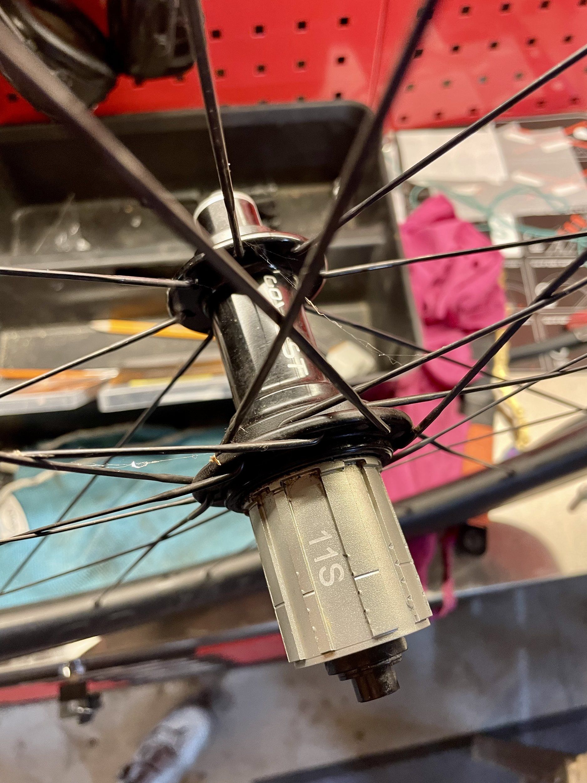

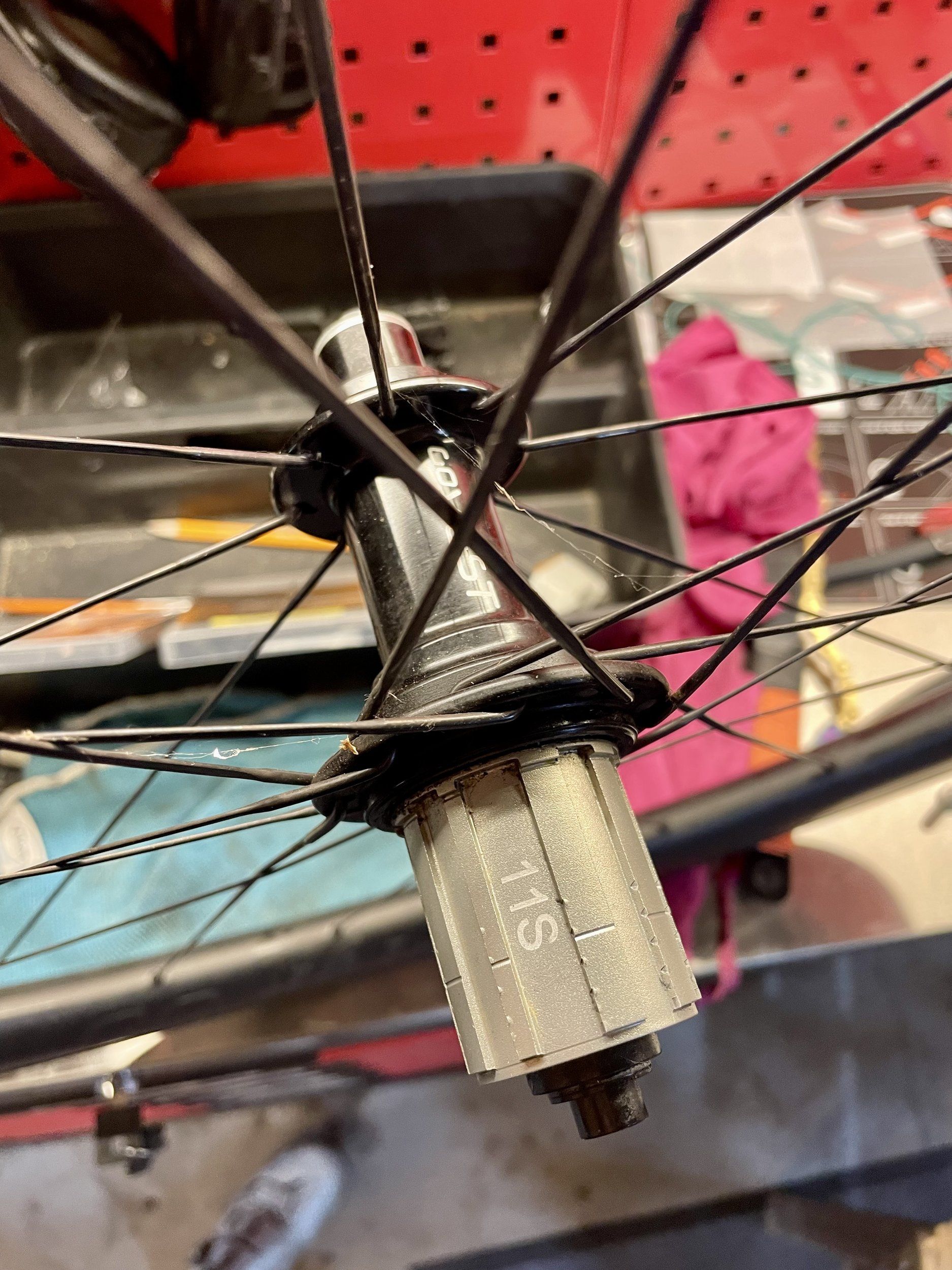

Någon som sitter på en sprängskiss eller vet vad det sitter för lager i baknavet på ett par Govest Tyr 55?
Fälgbromsat hjul med QR.
Sitter fattning för 5 mm insex i ändhylsorna.
Det här räcker väl inte: "Tidigare hade era hjul keramiska lager, men inte längre?
Nej, vi har gått över till japanska EZO-lager med RU-tätningar. Det är ett stål-lager och även om prestandan inte riktigt är i nivå med ett nyservat keramiskt lager så tycker vi helt klart att stål vinner i långa loppet."
Länk i testet: https://govest-cycling.com/
Bättre än ingenting! En sprängskiss vore optimalt förstås, men det blir väl att man får skruva på känsla.
Visa bilaga 719120
Plocka isär navet och mät kullagren?
EZE lager har funnits i Hunts nav. De höll sådär, att hitta bättre är en smal sak när måtten föreligger.
Jo, så kommer det att bli. Hade hoppats på att hitta informationen i förväg så jag kunde beställa hem lagren för att byta på en gång.

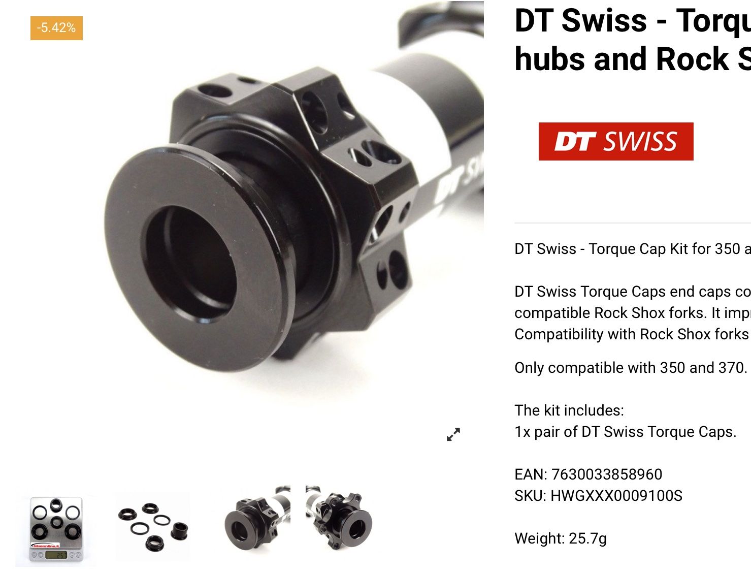

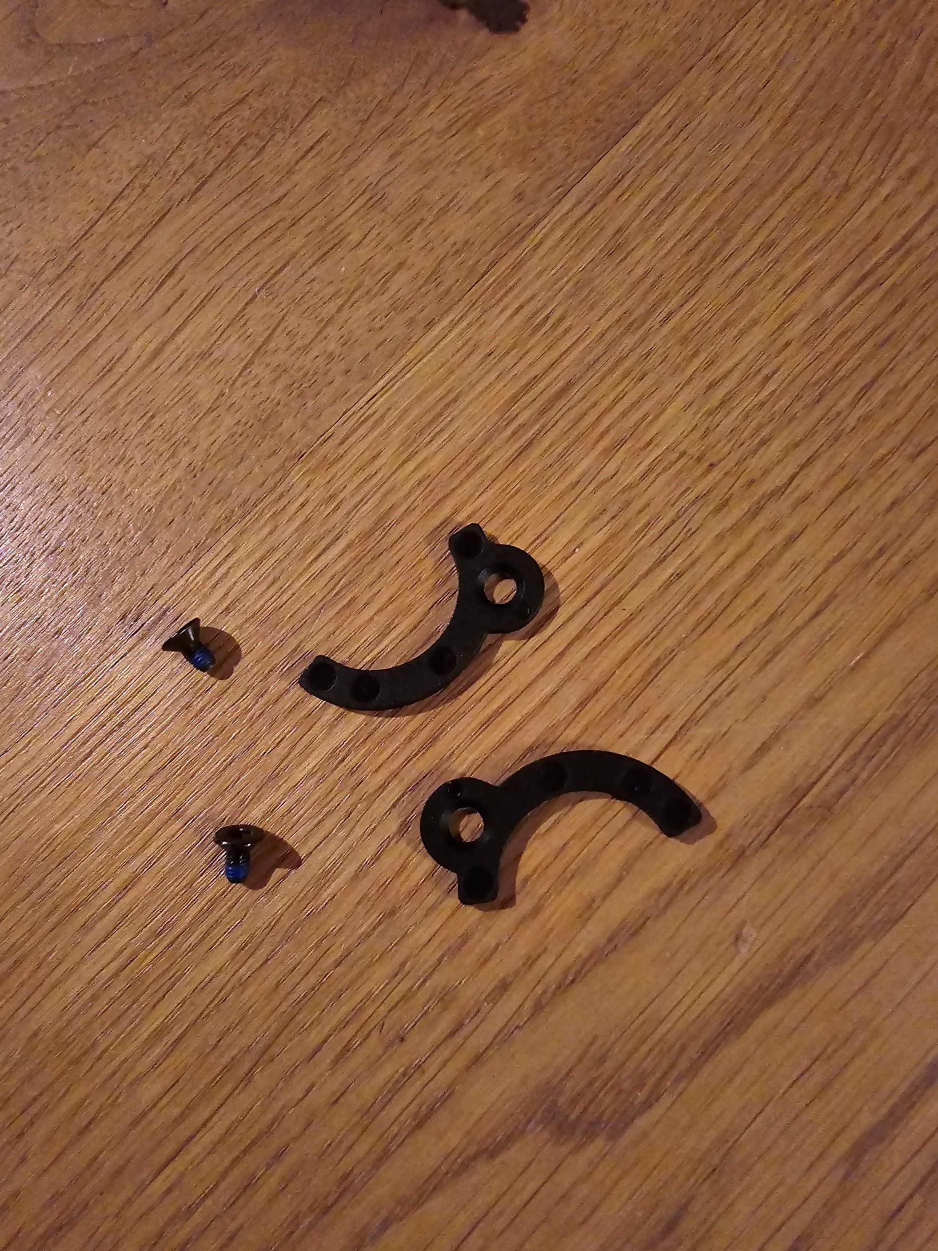

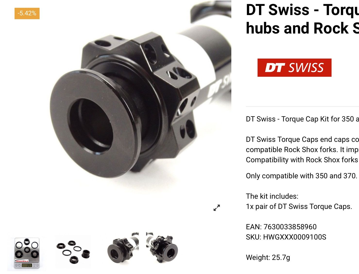

Dessa följde med i en påse med volymspacersena till mina Rockshox Pike. Någon form av adapter från 31-21 mm förstår jag....frågan är nu bara, ska de sitta på plats eller är det bara om man byter till ett annat nav än det som följde med cykeln? Nu var det ett nav med momentåtskruvning, tänker ifall man vill ha något lite simplare för att kunna byta hjul snabbt så behövs dessa adaptrar, korrekt?
    870 KB · Besök: 44
Har du ”Torque caps” på navet som sitter i gaffeln? Om du inte har det, så skall de där bågarna vara monterade.
Exempelbild torque cap:

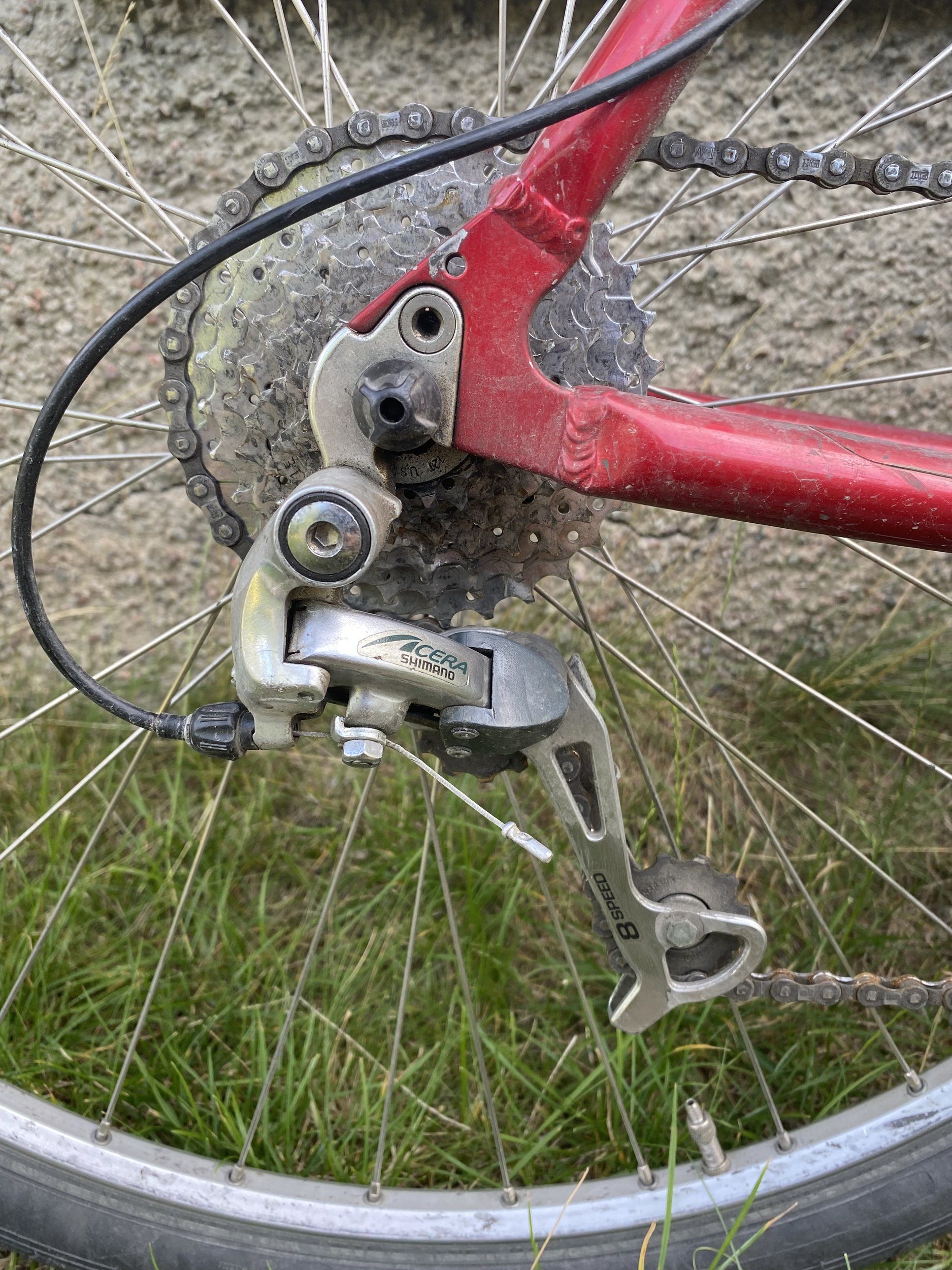

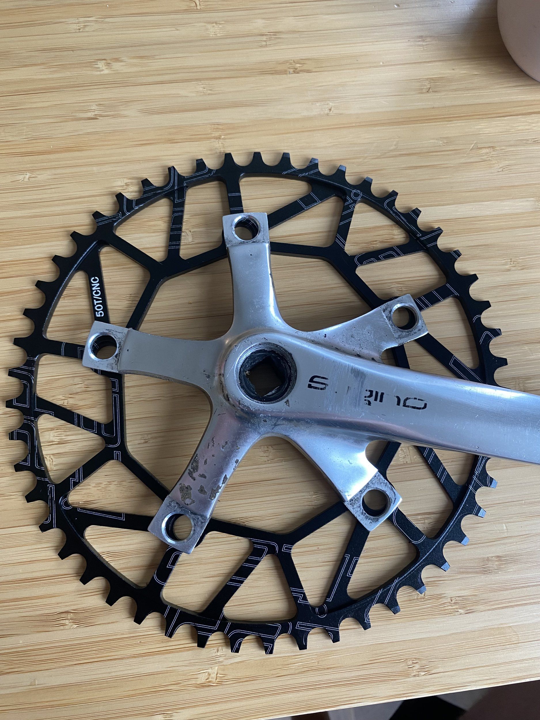

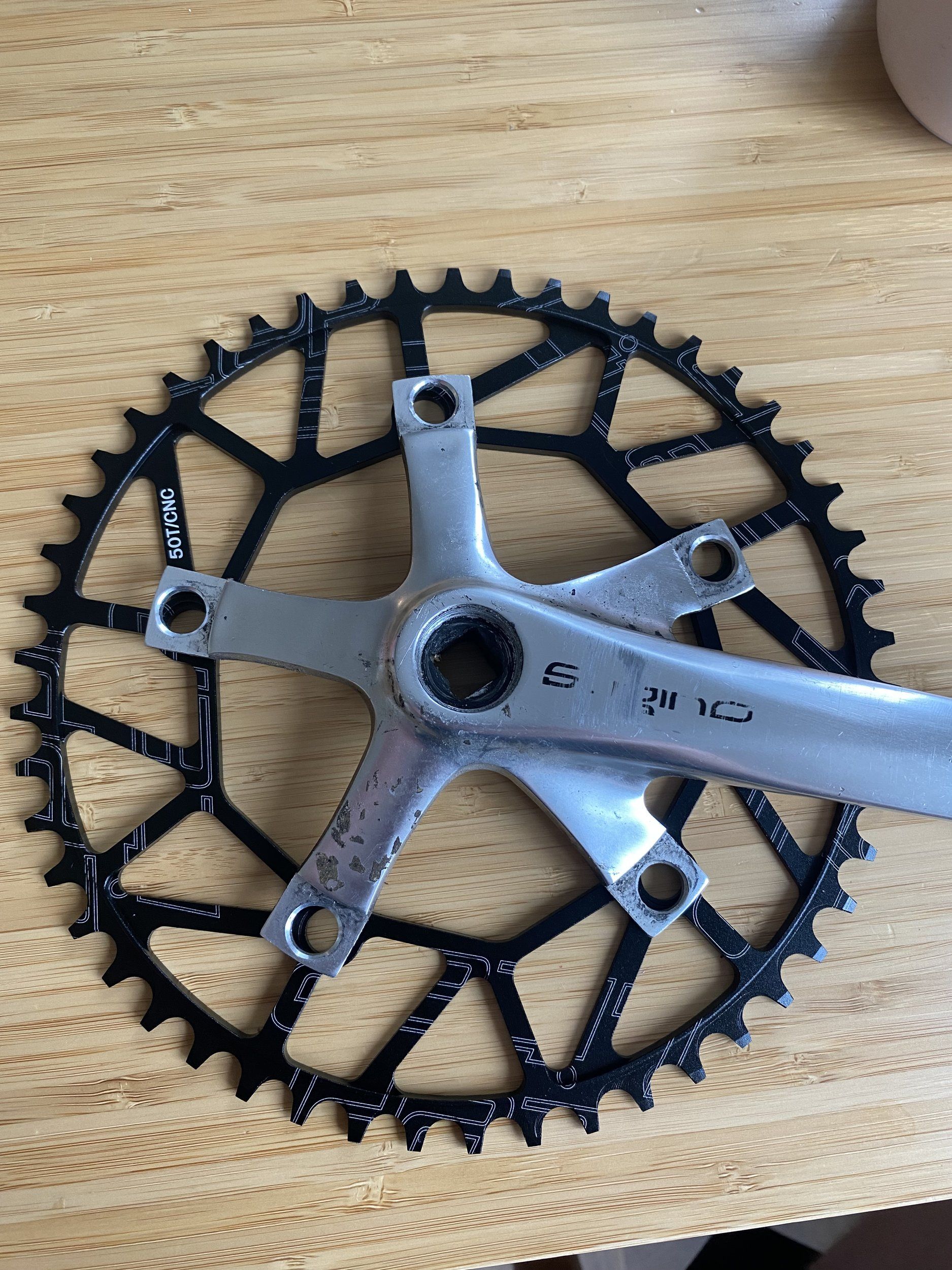

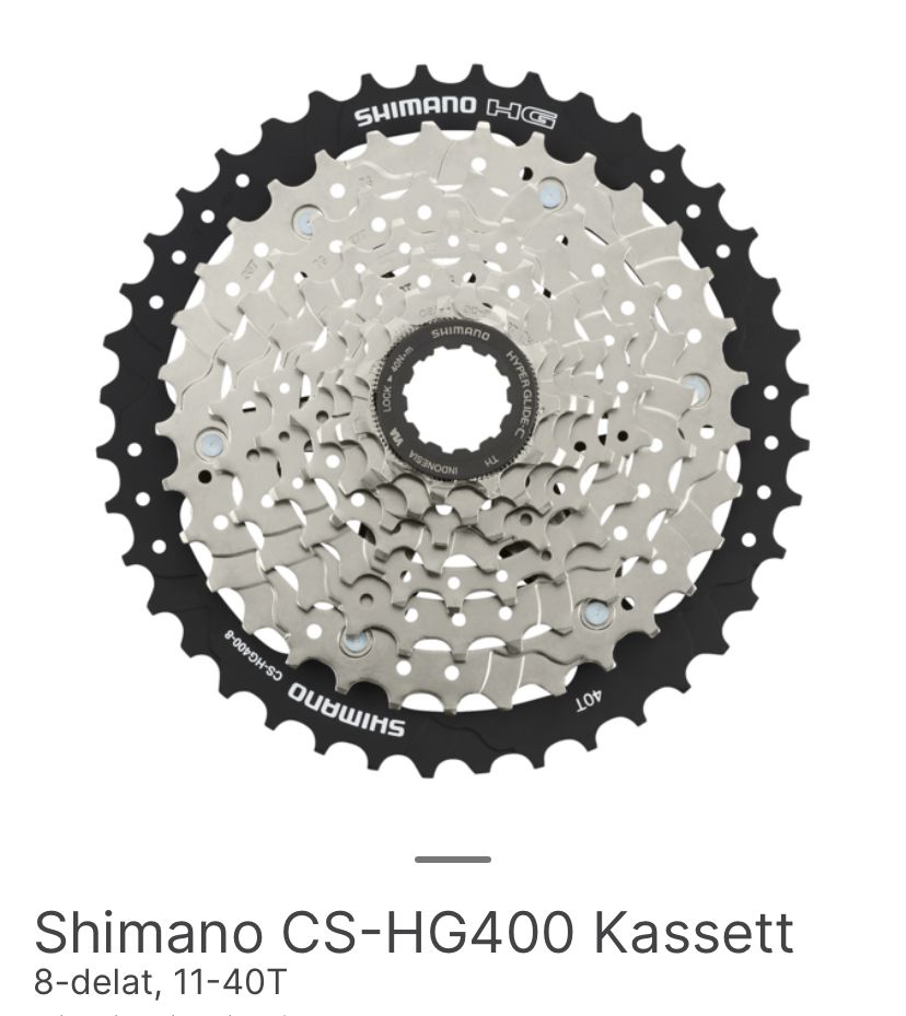

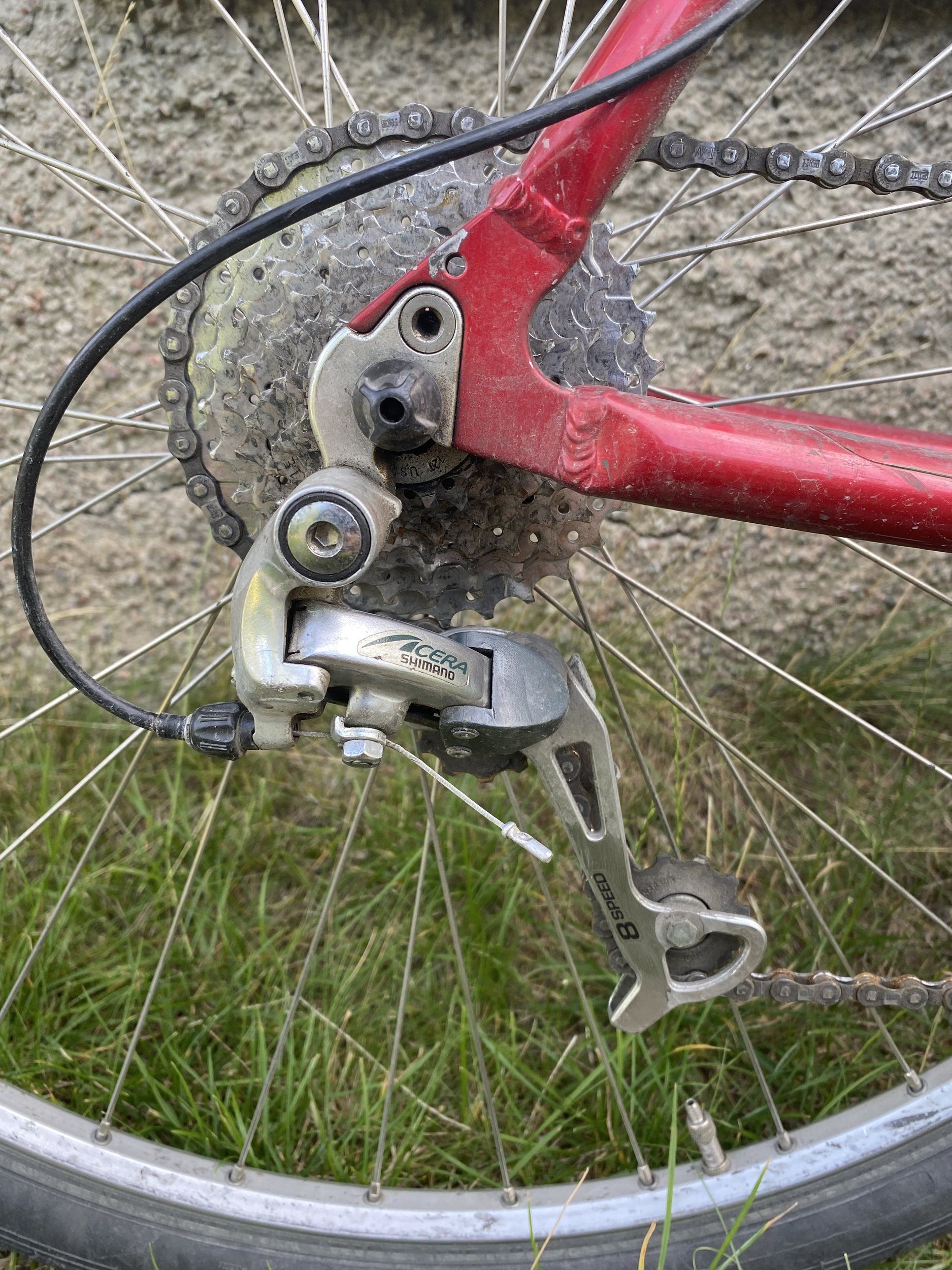

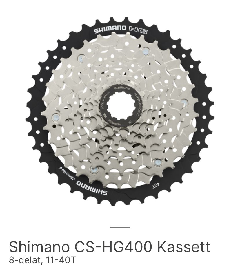

Jag har tänkt byta framdrev på min brukscykel, då det var slitet. Det var ett nitat 3x-vevparti som byts mot ett par vevarmar jag hade liggande och en NW-klinga med 50 tänder. Det är 2 tänder mer än vad som satt på stora klingan tidigare. Så nu till frågan. Jag undrar om jag skulle kunna ha en Shimano 11-40 kassett med nuvarande bakväxel? Acera ser vi att modellen heter med inte något modell nr. 11-32 sitter just nu.
Tack.
Tack. Visa bilaga 721247Visa bilaga 721248Visa bilaga 721258
Pröva?
Men du behöver en ny och längre kedja.
Enligt specs tar denna backväxel max 30t bak. Vid Shimano bakväxel funkar ofta 2-4 tänder större drev (du kör nu 32t). Men 40t är klart för stor.
