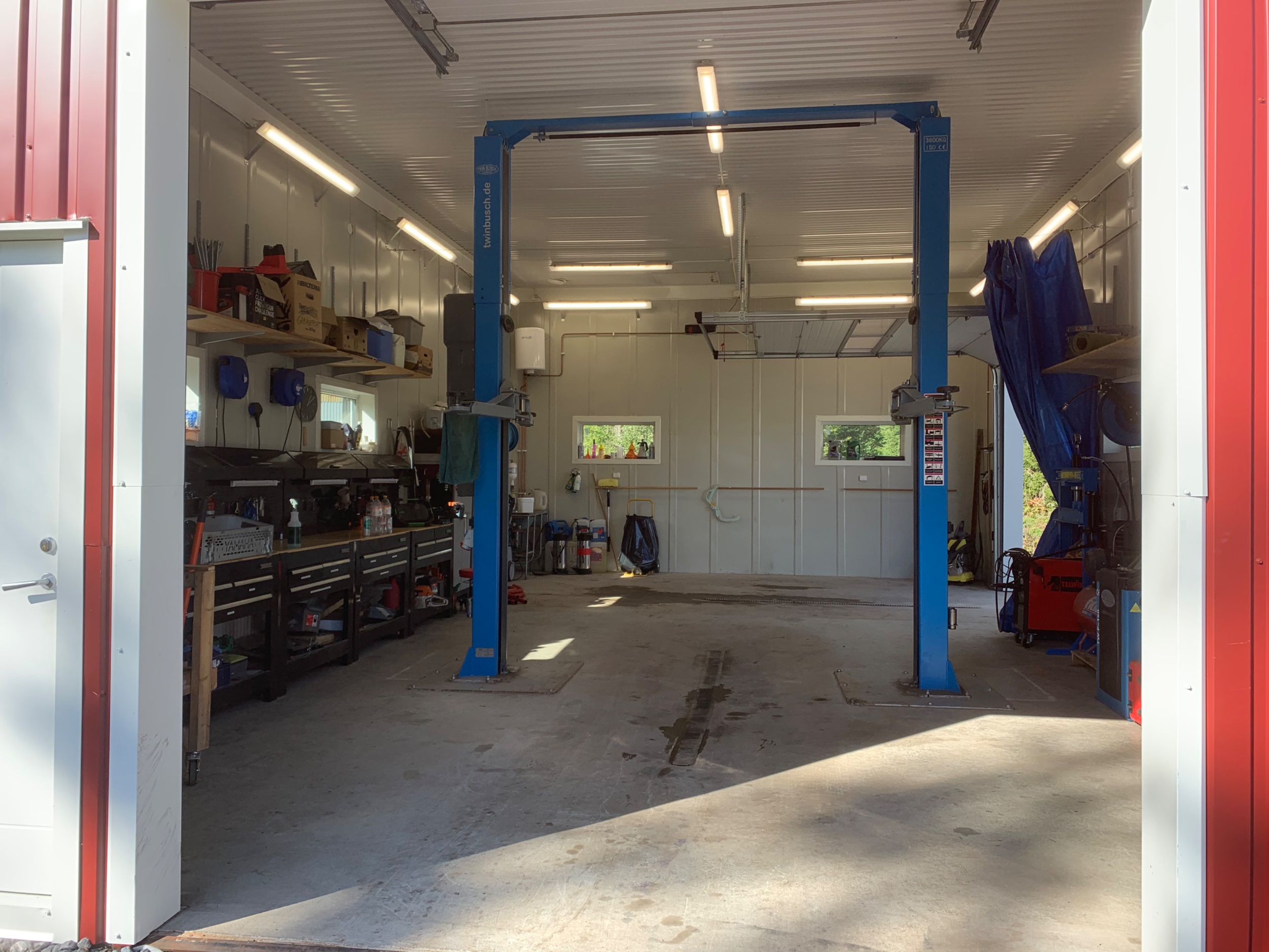

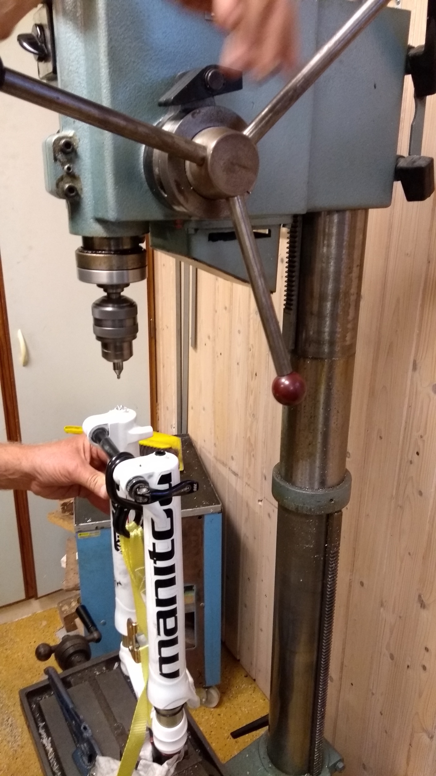

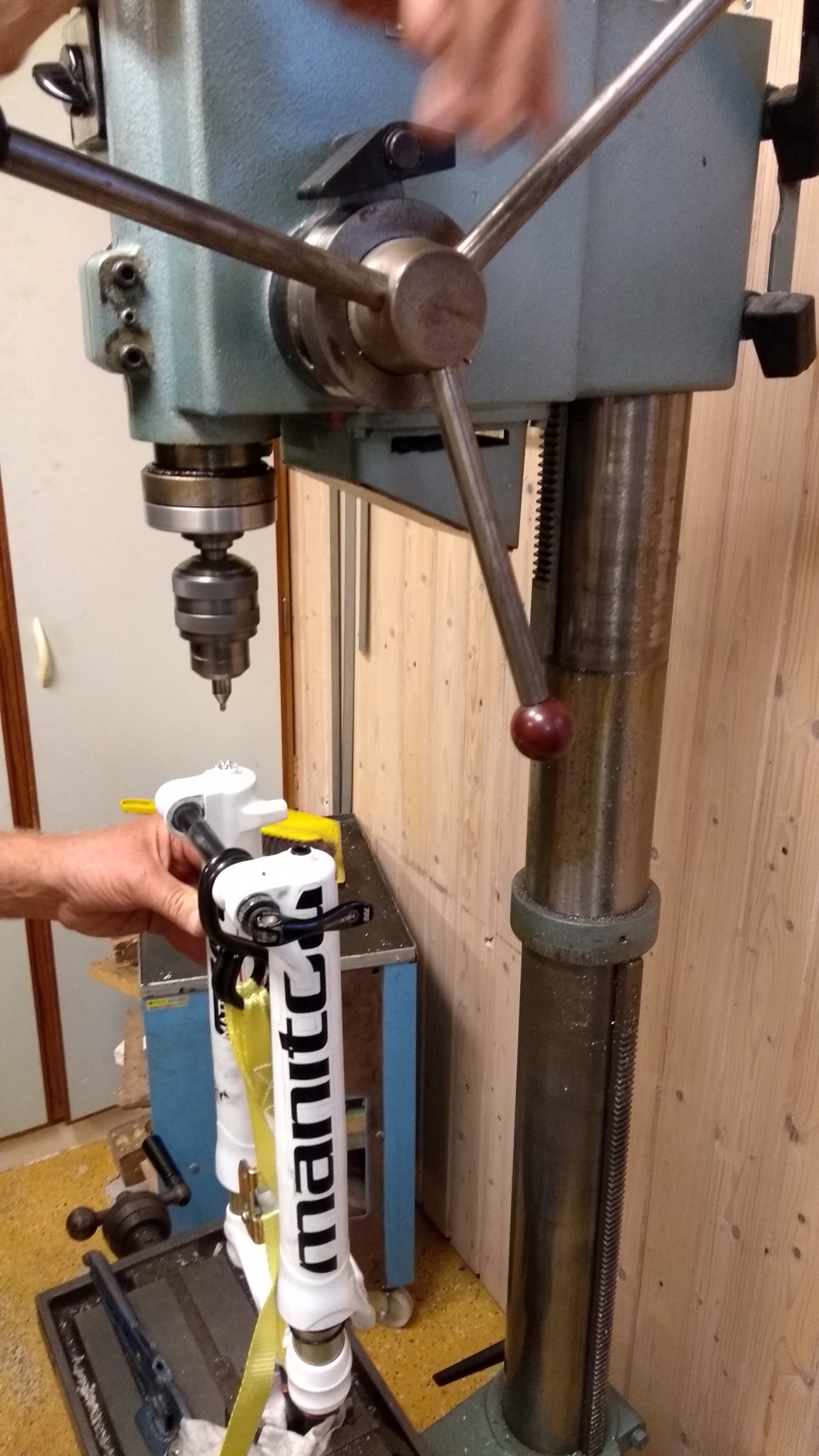

Alla borde ha en Arboga pelarborr i garaget! ❤️
Jag kan sakna mitt ”garage” ibland. Men bara ibland…
Gården sög så mycket pengar så det fanns inte utrymme för att äga något ”roligt”.
Nu har jag möjlighet att äga ”roliga” saker, men har bara vardagsrummet att skruva i.
Alla maskiner, inkl. pelarborren, såldes tillsammans med de flesta verktyg.
Har ett par fina Teng Tools-satser kvar bara, och lite ströverktyg, men inga specialverktyg. 😔
    956.1 KB · Besök: 101

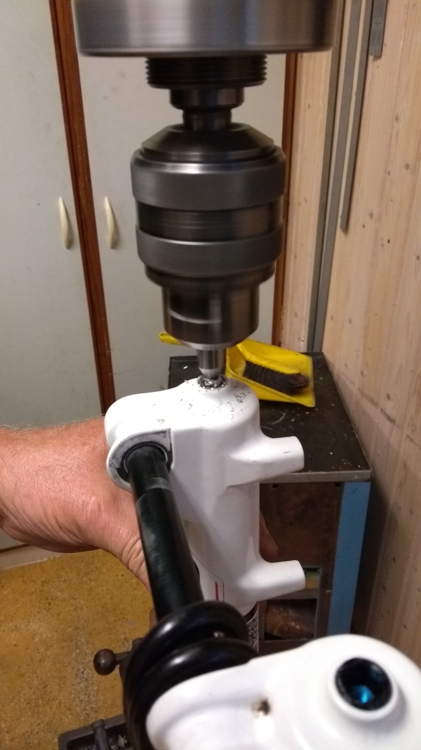

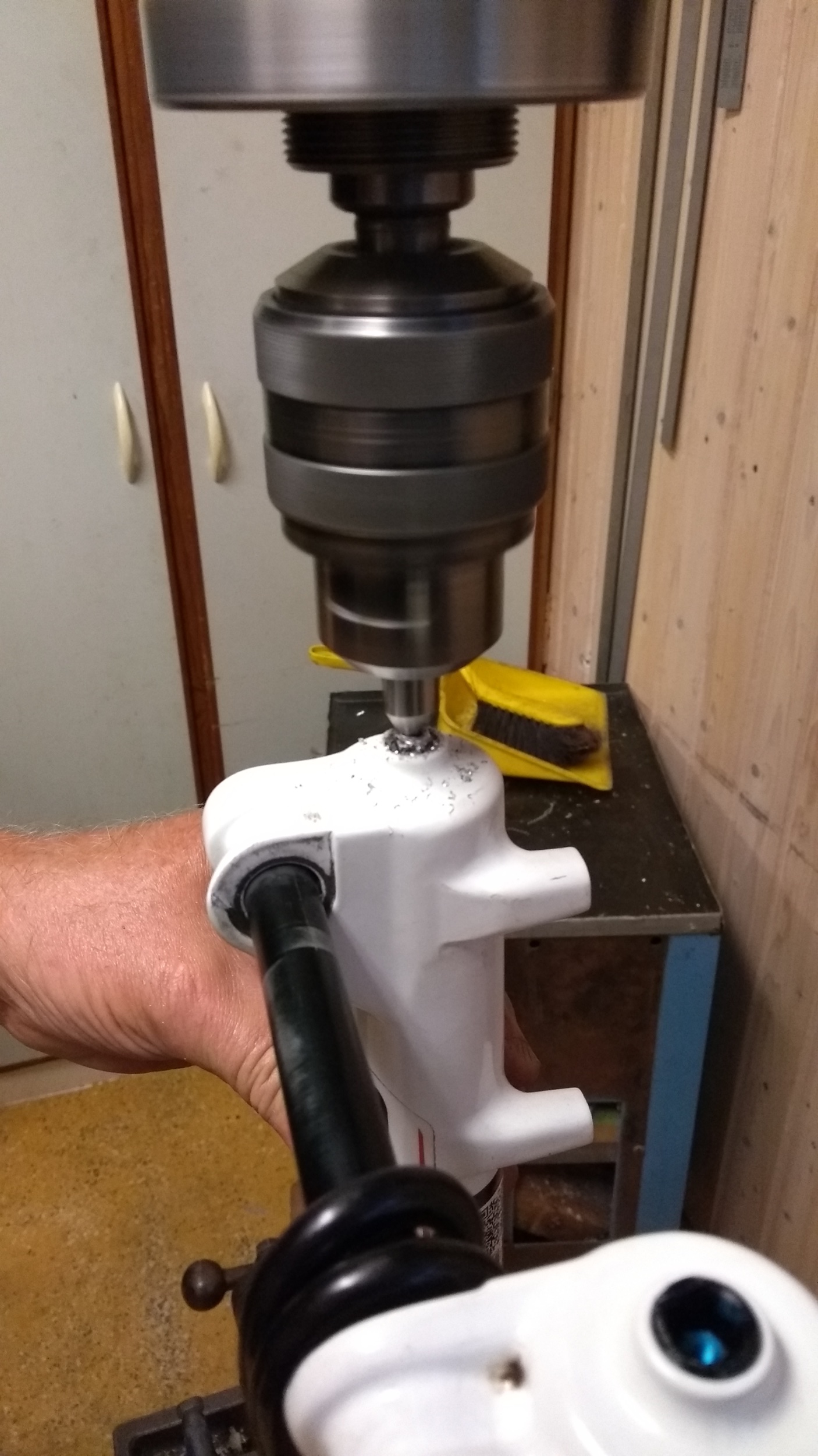

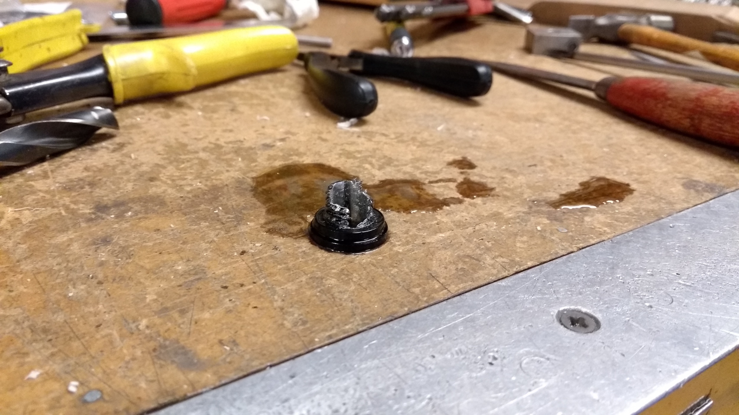

Ja, Mattocens konstruktion var fiffig men känslig på vissa punkter.
Till skillnad mot hur andra tillverkare fäster kolvar till nedre ben (med enskilda skruvar), agerar Manitous kolvar också som gängade bultar. Det betyder att de måste skruvas i fel riktning, t.ex. medsols för att skruva loss och motsols för att spännas. Jag hoppas att alla som kommer igång med dem gafflarna har läst om detta i servicemanualen!
Kolvarna är dessutom gjorda av mjukt aluminium. När Manitous servicemanual säger 4 Nm så menar man det!

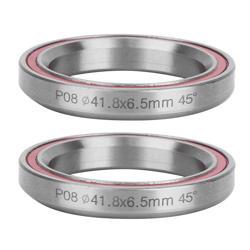

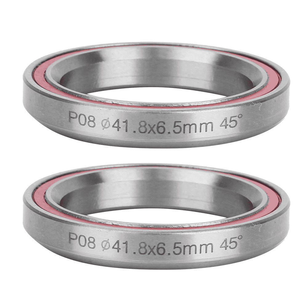

Må så vara. Men samtidigt är lösa kulor det ideala sättet att styra upp och lagra en framgaffel. Men för all del, kullager infattade i ringar finns att köpa. Då slipper du det "Pilliga" jobbet med att hålla reda på "Kulorna"!
Fel av mig. Även om kulorna är alltför lösa och någon väl fattas, sitter de i en ring, enligt Kalle Kulas bild ovan.
