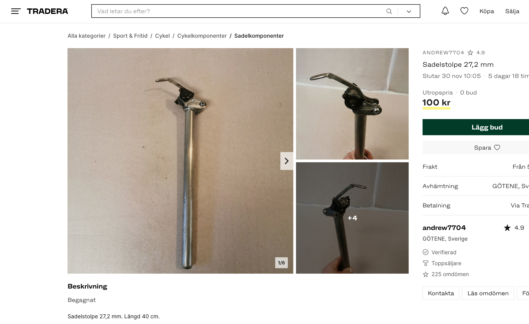

vad gör spaken?

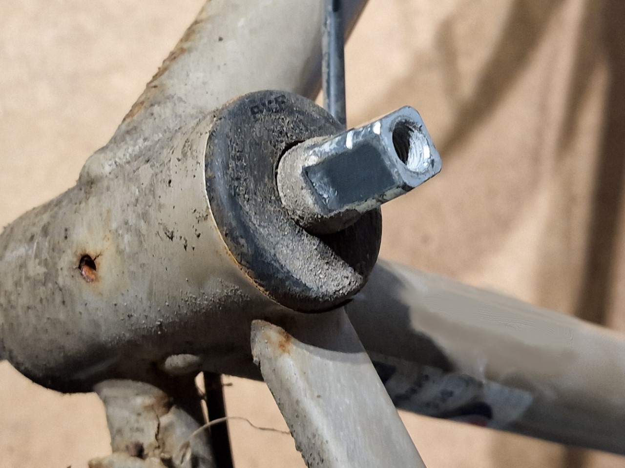

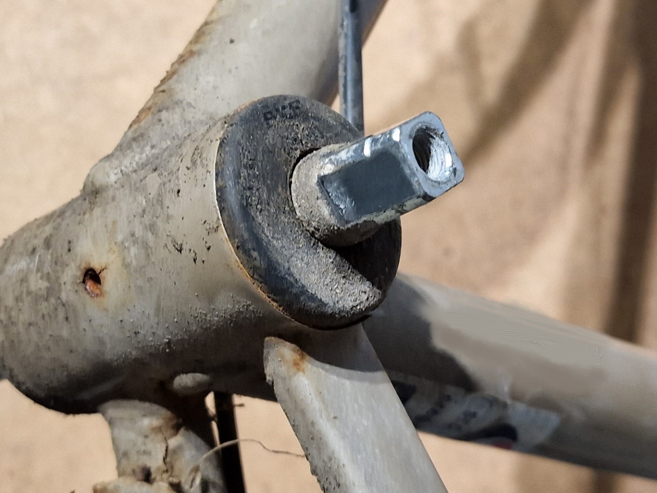

Jag ska fixa iordning en gammal (årsmodell 2001) Skeppshult Elit. Jag funderade på att byta ut vevlager när jag ändå höll på, men såg att det fanns tätningar(?) i gummi. Dessa har mer av karaktären bakelit numera. Jag försökte lite försiktigt att ta bort dem, men lyckades inte. I nuläget vill jag heller inte förstöra dem med tanke på att vevlagret fungerar nog som det ska. Men i en framtiden vill jag nog byta lagret. Då är stora frågan, behöver jag dessa "skydd"? Om de behövs, finns det nya att köpa i dag? Är detta ett ickeproblem, jag kanske ska bara montera loss allt och köpa nytt lager och köra utan dessa bakelitbitar?
Frågan jag bör ställa är väl hur gör jag på bästa sätt för att få till ett nytt vevlager?
Visa bilaga 740777
Släng ett extra öga på den där svetsfogen mot kedjestaget nederst i bild när du ändå har cykel isär.
Du lär behöva ta bort dem för att kunna serva ordentligt, så forska med Skeppshult i frågan. ...Tror aldrig jag sett sådana plastskydd förut.
Det är gummi tror jag, men de har blivit stenhårda efter alla år. Jag tror inte jag kan återanvända dem om jag tar bort dem. Frågan är om de verkligen behövs. Men, som du säger, kan det vara värt att skicka frågan till Skeppshult. Har jag tur svara de.
Du måste ju ta bort gummit/bakeliten om du ska se hur det ser ut under. Troligen är det väl ett vanligt fyrkant-lager där vanligt vevlager-verktyg passar. Har aldrig sett en sådan gummibricka förut utan ett vanligt vevlager klarar sig bra utan detta skydd även i saltslask.
Jag fick svar från Skeppshult. De tyckte att jag ska kontakta en återförsäljare "så att det blir rätt gjort". Men det skulle innebära att byte av vevlager skulle bli högre ( i alla fall nästan) än min totala budget för cykeln inklusive inköp av cykeln.
Jag låter den vara tills vidare, får jag problem med lagret tar jag bort gummit och byter lagret.

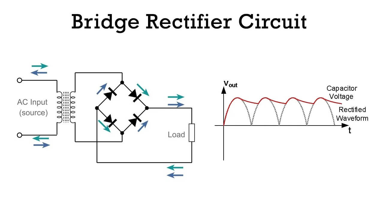

det är förresten oftast ingen vidare likström. den pulsar.
Stämmer i praktiken inte.
Detta eftersom alla LED-lampor avsedda för växelström använder helvågslikriktare
som i bilden nedan
Den som förstår hur en helvågslikriktare fungerar förstår också hur felaktigt påståendet nedan är
vill du byta lamparmatur kan du räkna med en modern sådan med led och som är avsedd för dynamo har inbyggd likriktare. en sådan lampa kan om så önskas matas även med batteri, bara polariteten är rätt.
Det krävs en halvvågslikriktare för att det skall bli en pulsande likström.
Men inga dynamodrivna LED-lampor använder det eftersom man då även förlorar halva effekten.
