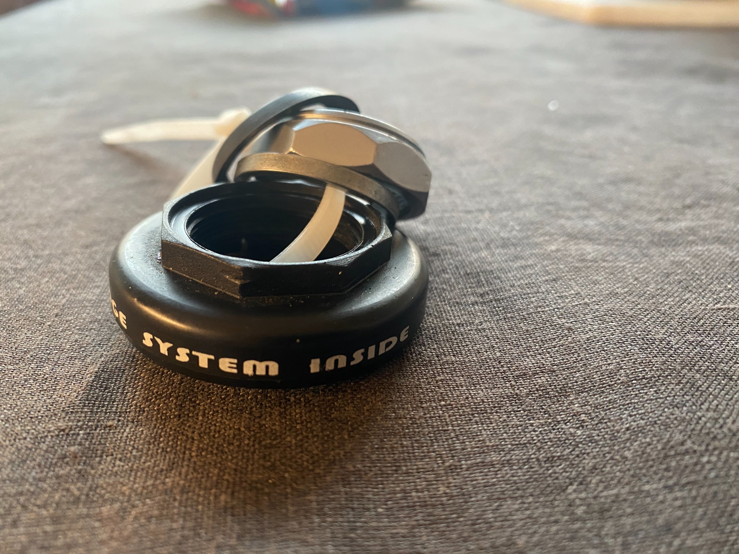

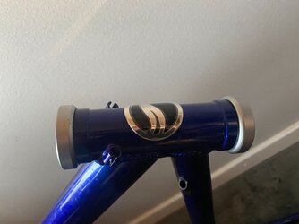

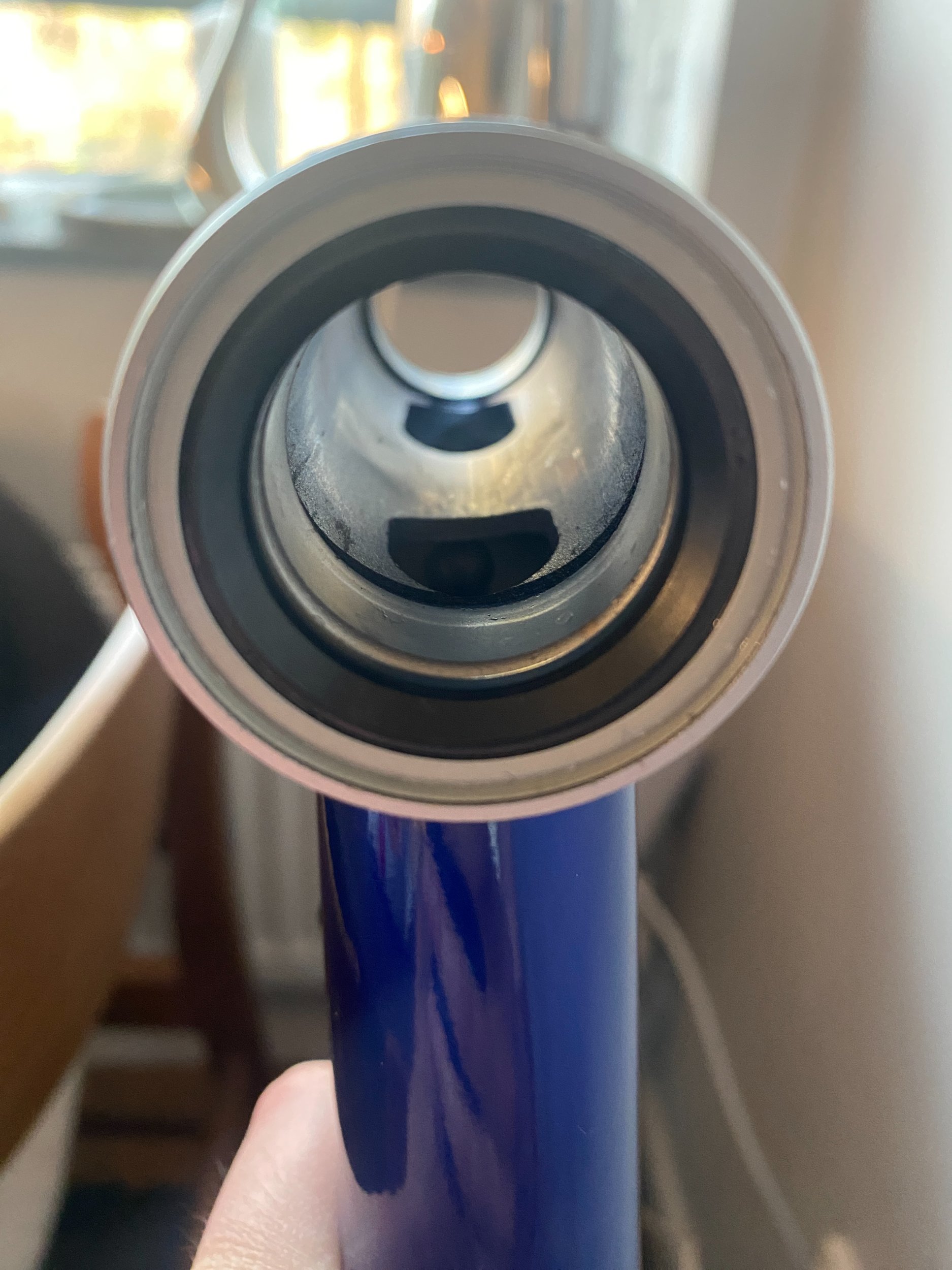

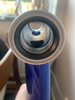

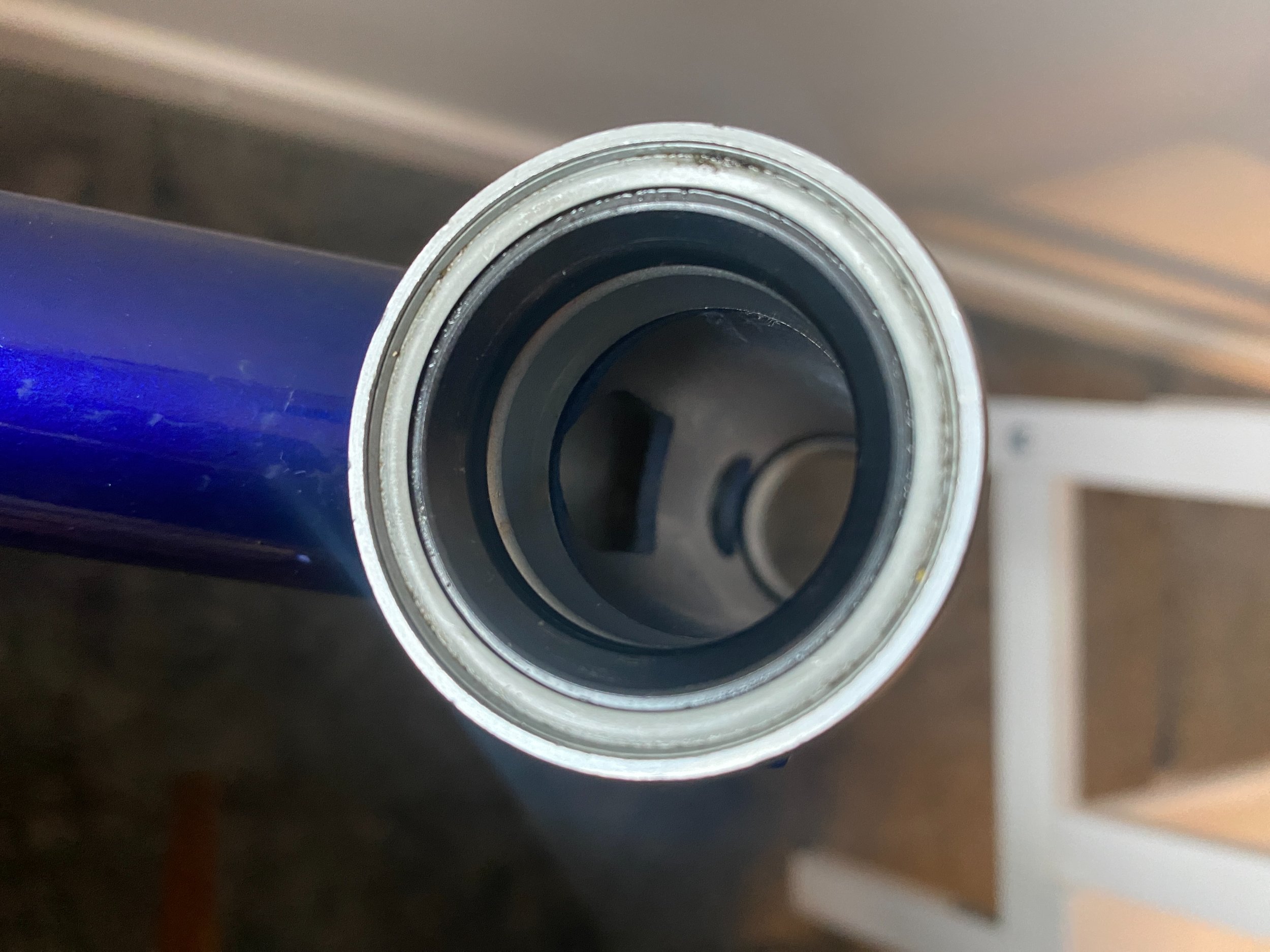

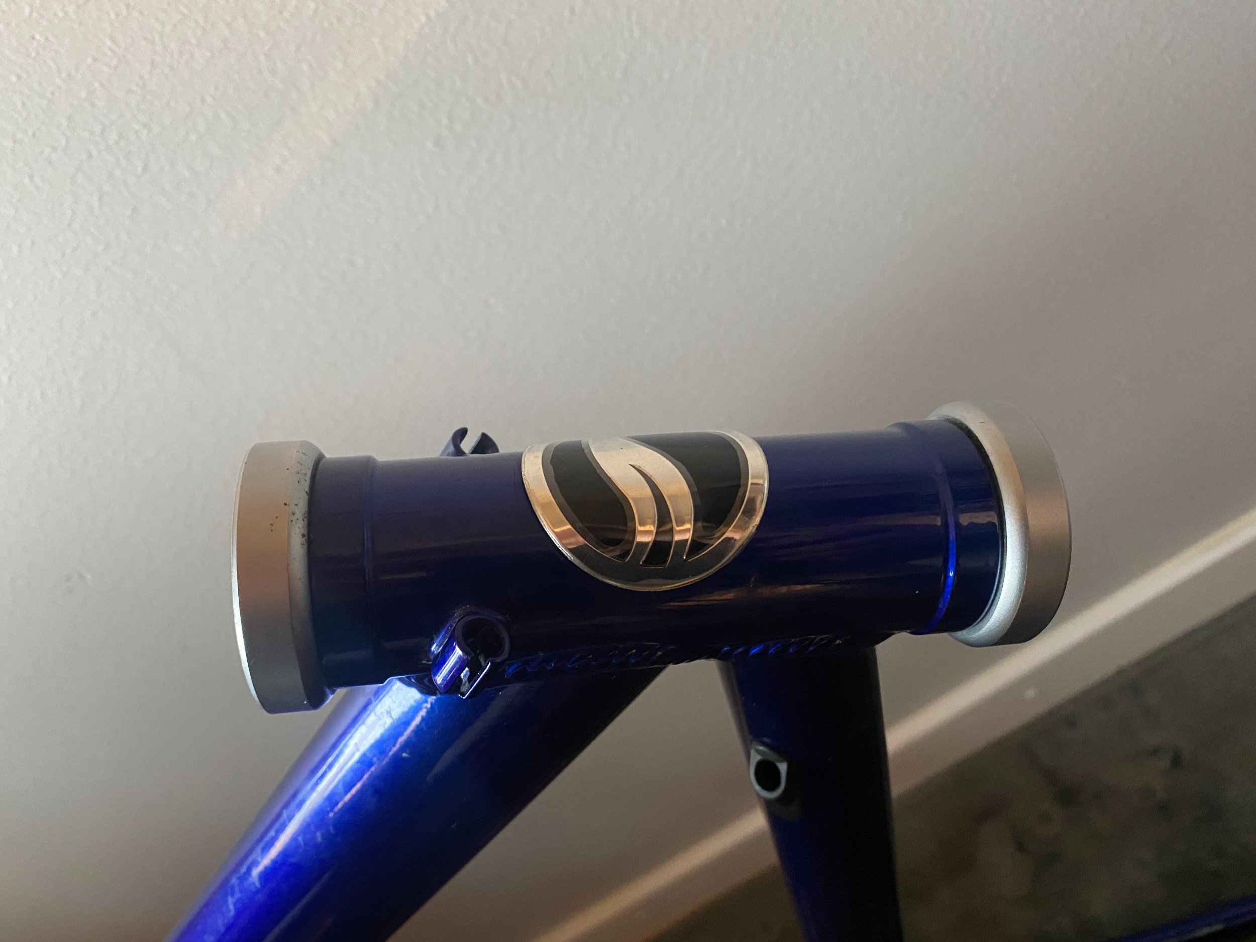

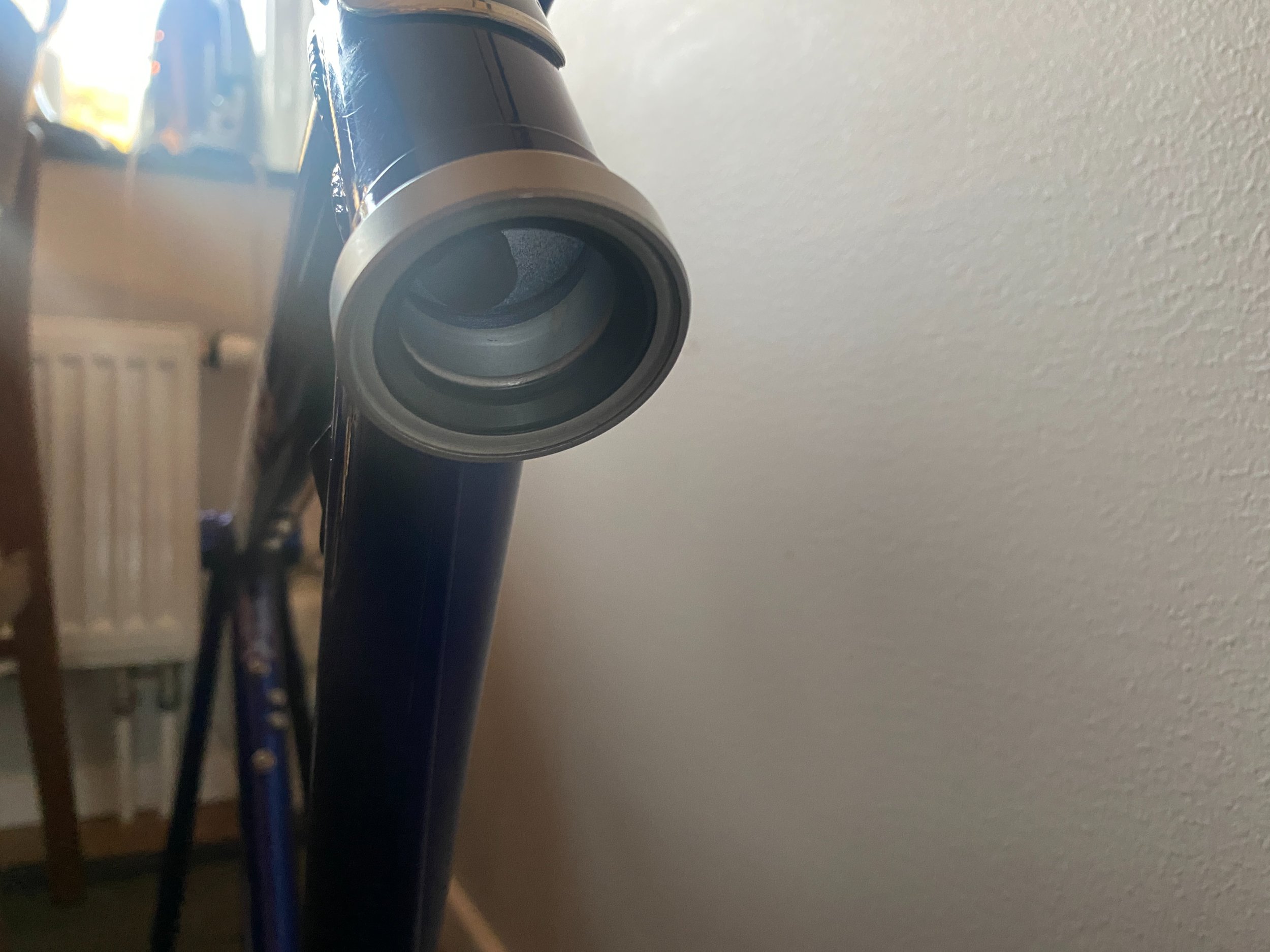

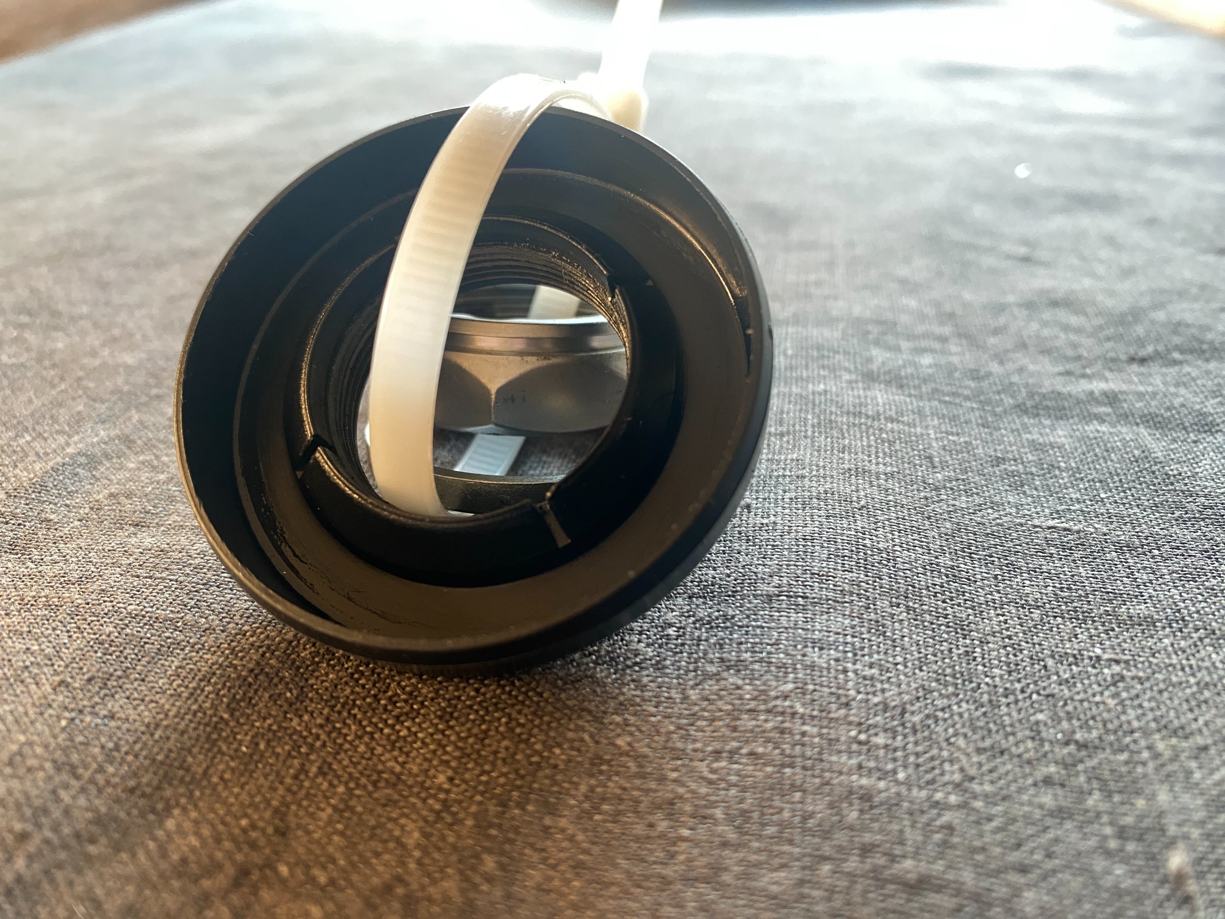

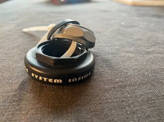

Har också fråga om styrlager!
Håller på att göra fixa iordning en cykel och skulle montera av styrlagrerna för att se hur de såg ut.
Det är en äldre Giant Peloton 8400 landsvägshoj, med en 1" gängad framgaffel (threaded fork).
På dust-seal för topplagret står det endast "Cartridge System Inside". Inget annat varumärke eller liknande.
Styrlagrerna tycker jag ser ut som External Cup där cartridge-lagrerna sitter fast i skålarna på ramen. Med det menar jag att själva lagrerna inte går att ta ut ur de silvriga skålarna på ramen. Är detta normalt? Om man tittar på bilderna på lagrerna finns det en svart plastring som är vinklad - vad är det för plastring?
Lagrerna är i ganska fint skick men skulle vilja serva dem men är osäker på hur man ska göra.
Går det att spruta WD-40 eller liknande över hela lagrerna och sedan försöka fetta in dem, eller hur servar man ett cartridge-lager?
Tack på förhand!
Tack på förhand!
Om det är cartridge så finns det inte mycket att göra. De är inte konstruerade för att öppna. Du kan lägga fett i/bakom glappet på överste och nedre lager för att förhindra att vatten kommer till lagrarna.

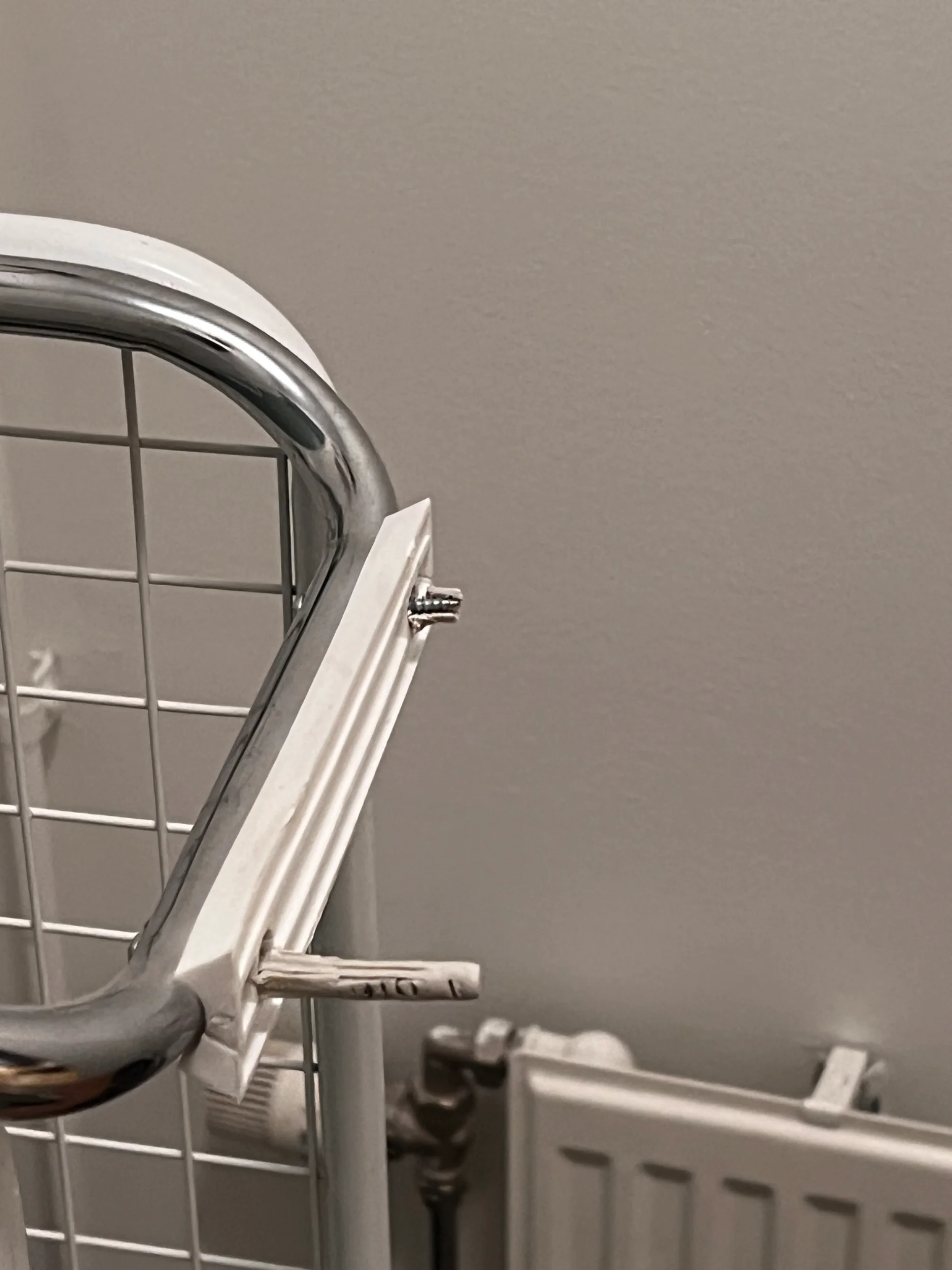

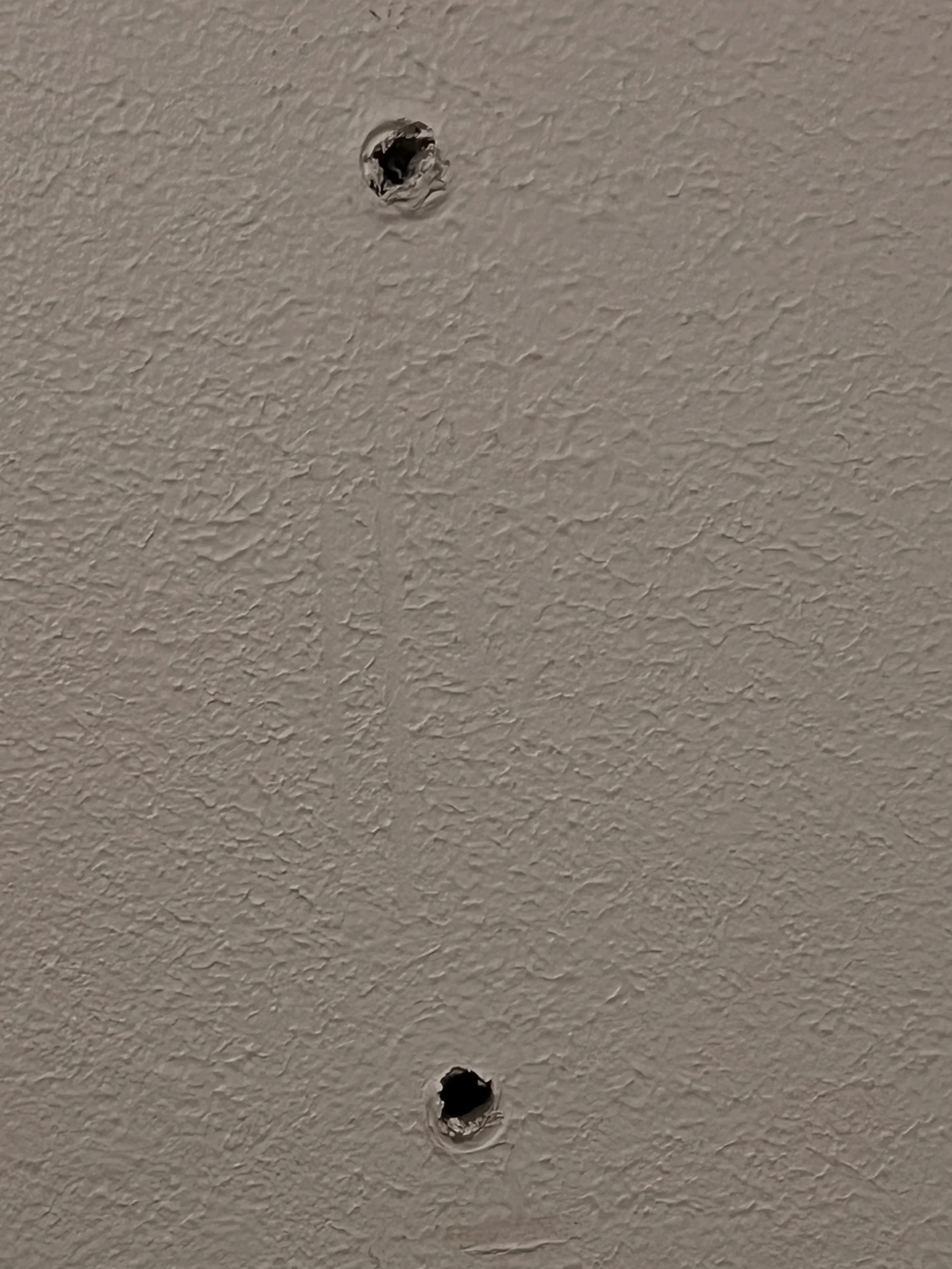

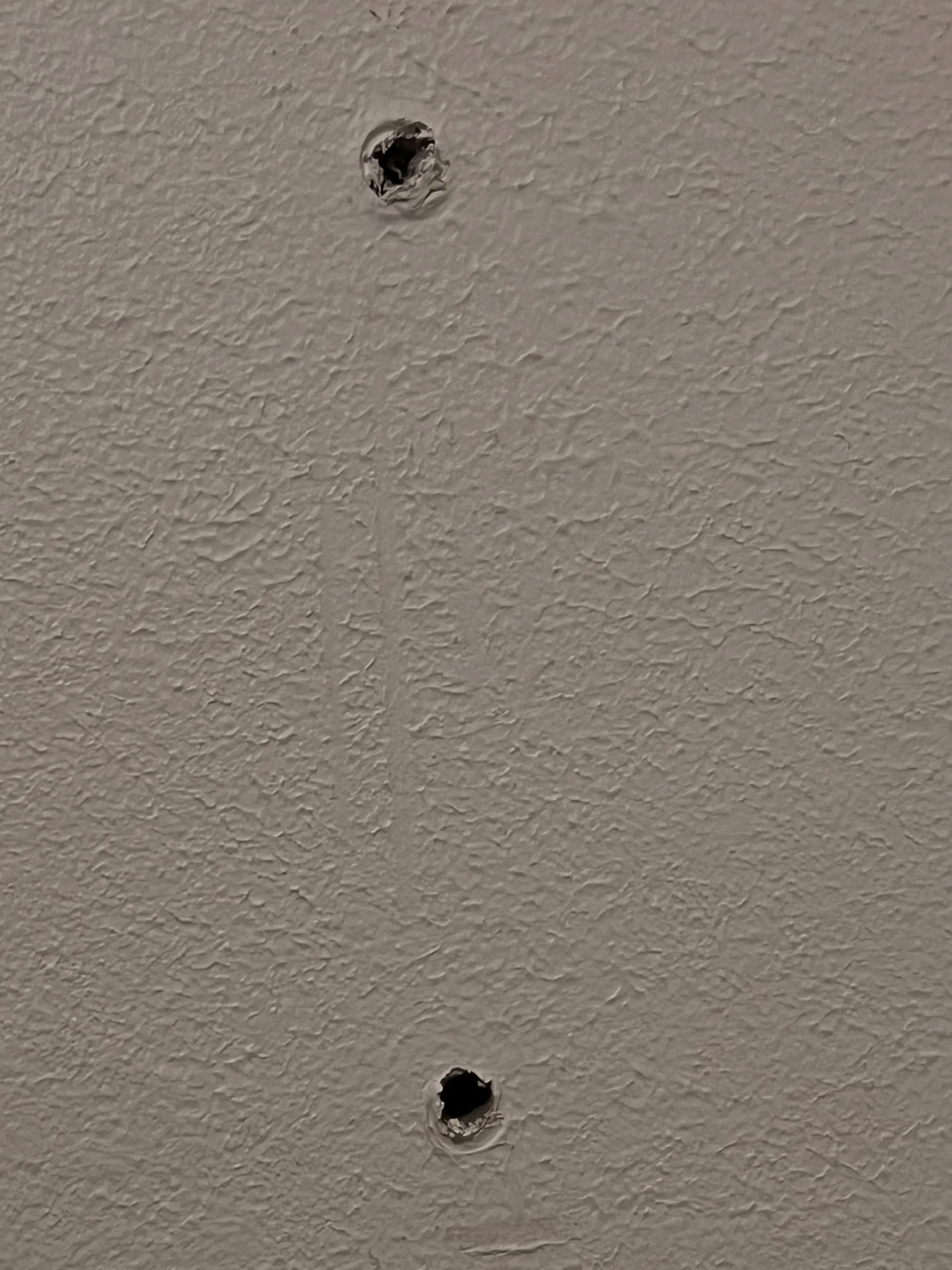

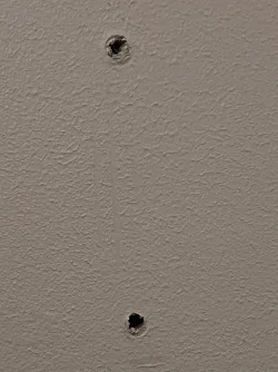

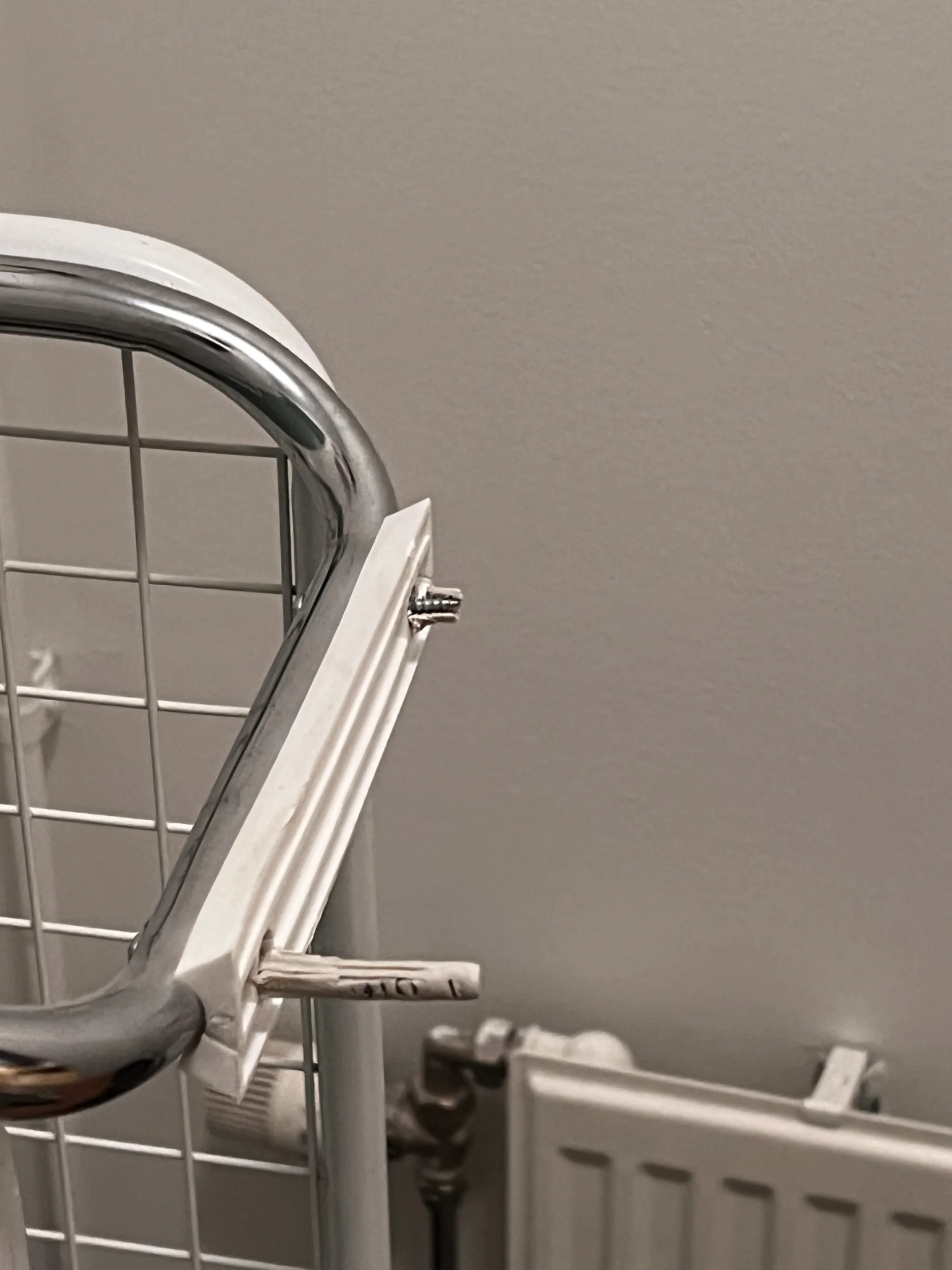

Vaknade av att hyllan inte ville sitta kvar på väggen.
Utgår från att det beror på alldeles för korta skruvar som knappt nådde in i pluggen. imponerad att den suttit uppe så länge?
Hur fixar jag det enklast?
Visa bilaga 748067Visa bilaga 748068
Stalltipset är väl längre skruv/kraftigare plugg, men beror ju på vad väggen består av. Krisar det så är ju kemankare rätt effektivt.
Ser ut som att pluggen inte har deformerats så mycket. Skruven ser kort ut och kanske för smal också. Med det sagt så får du större marginal med större plugg.
