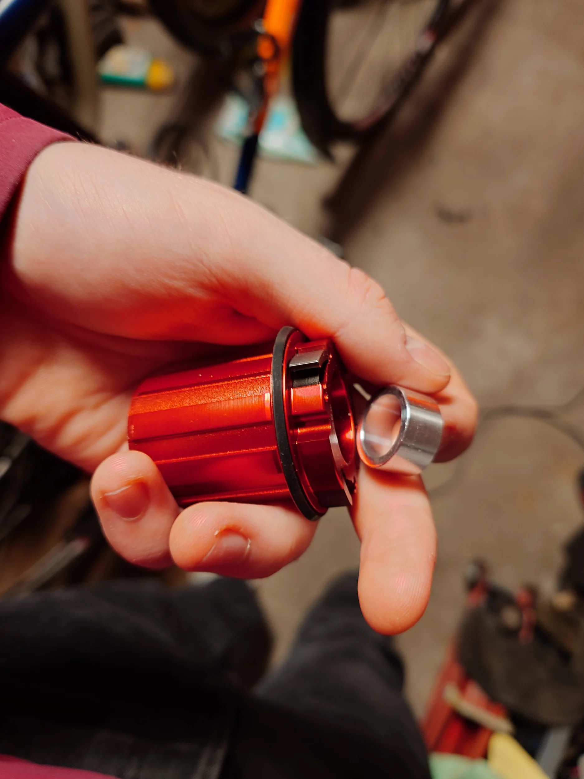

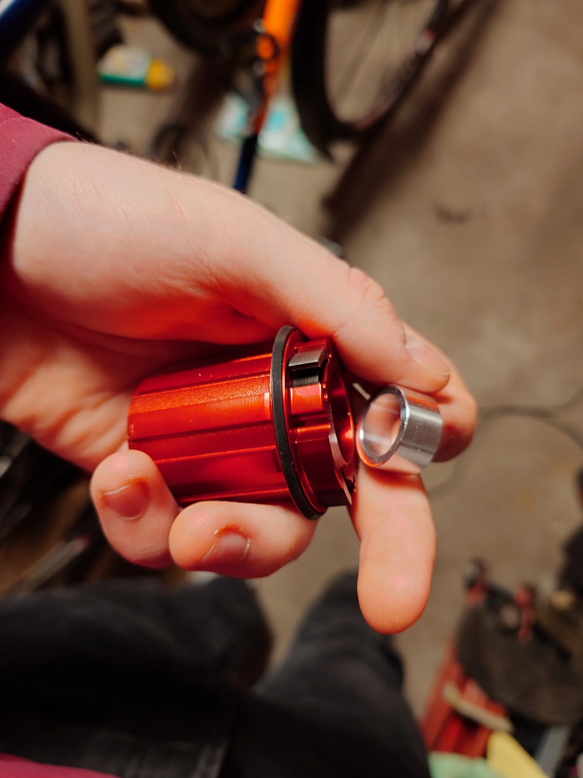

En bild på saken skulle hjälpa, som vanligt.
En distans i den plats du beskriver verkar vara baknavets del. Alla navdesigns har inte sådan. Om tillverkaren inte godkänner att den kan säkert tas bort utan att påverka navets operation, skulle jag inte räkna med att detta är tillåtet. Vem vet om det blir glapp, eller största drevet ska börja ta i ekrar, eller axelns ska spricka av överbelastningen.
Det låter som den distansen kan påverka frihjulets position på navaxeln. I vanligt fall kan man kompensera små skjutningar det med att justera växelkabel. Men hur många millimeter vi pratar om är svårt att säga.
Det jag försöker göra är att montera en body som egentligen inte är gjord för navet men där frihjulsmekanismen är identisk. Spacern på bilden för dock att den inte passar. Skulle potentiellt kunna kapa ner den i bredd men frågan är hur viktig den egentligen är?
Visa bilaga 757021
Nu fattar jag vad du menar! Ja, så här sådana spacers (sleeve) förekommer ofta inne i nav, både fram och bak. De kan skapa en del förvirring under ihopskruvningen om man glömmer om den och om den råkar sitta snett.
Jag vet inte vilken exakt funktion den ägnar sig åt. Gissar att den kan delvis bära sido- eller radiella belastningar av hjulaxeln. Utan den kan konstruktionen bli någorlunda svagare.
Att ha en förkortad bit på plats låter värt att ha.

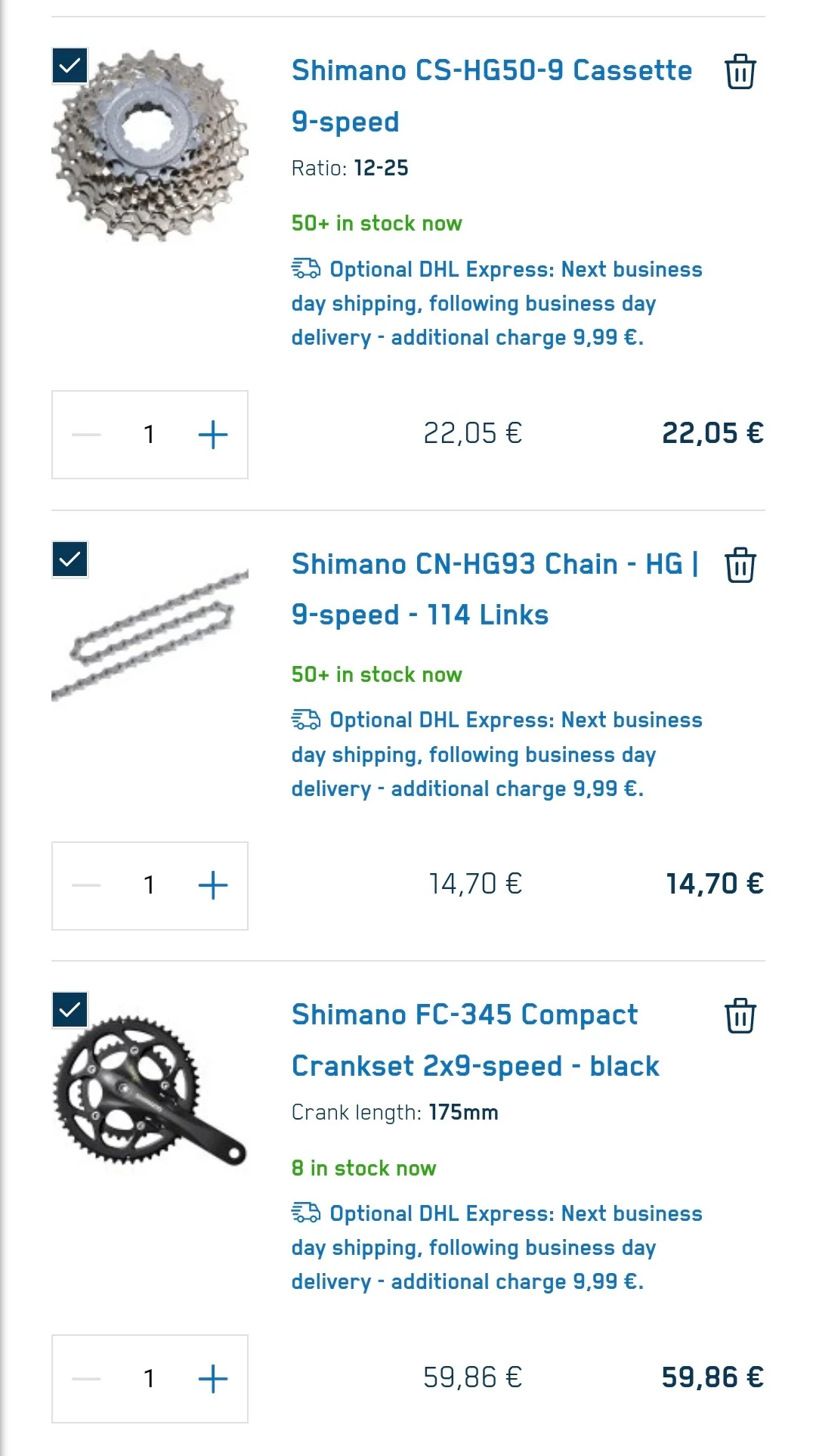

Jag kollade på cykelkraft och med växelreglage, vevparti, framväxel, bakväxel, kassett, kedja så skulle det landa på 3812 spänn. Allt sora förutom kedja och kassett
Du behöver bara vevparti, kassett och backväxel (och kedja, om den är sliten). Priserna hos Cykelkraft är nästan dubbelt så hög än hos tysken.

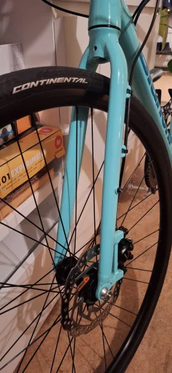

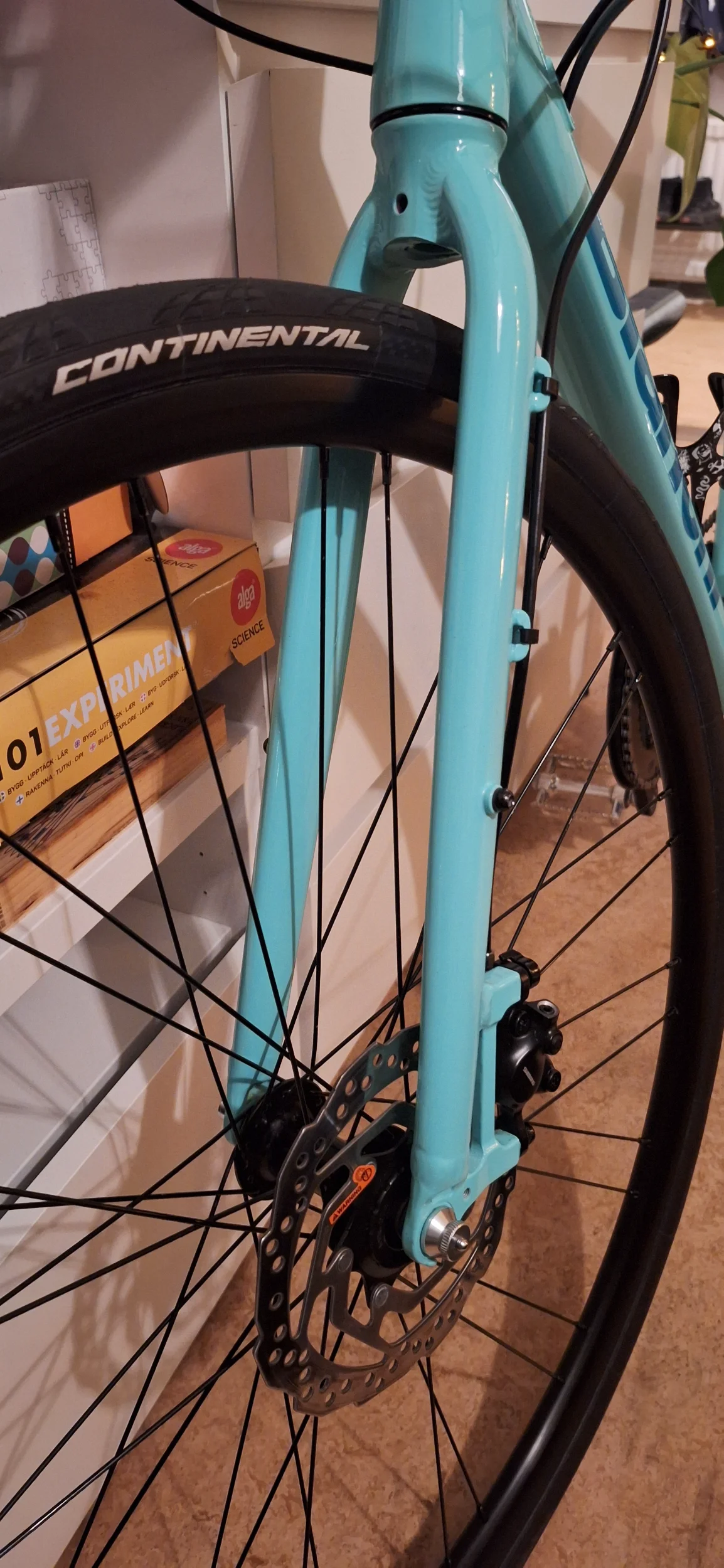

Nu undrar jag om jag vill byta till en kolfibergaffel, vad behöver jag tänka på då?
Men vad är det för fel på den befintliga gaffeln? Jag tror att den är redan fin, och färgen matchar ramen. Skit i "viktsparandet" och "dämpningskvalité", och cykla bara oftare.
För att byta till en annan gaffel behöver du, bland annat:
1. Hitta och köpa en ny passande kolfibergaffel. Flera parametrar måste matcha: A-C längd, axelbredd och diameter, styrrörsdiameter, bromsfästetyp (IS/postmount/flatmount), hjulstorlek och bredd, kanske något annat jag glömt.
2. Montera av den gamla gaffeln.
3. Banka ut nedre lagerbanan som sitter på gaffeln. Det kräver ett speciell verktyg eller alternativt att offra en skruvmejsel. Bänka lagerbanan på den nya gaffeln, vilket också kräver ett annat verktyg.
4. Mäta och såga av styrröret på nya gaffeln. Kolfiber styrrör kräver speciellt fintändat sågblad och det är bäst att även ha ett speciell sågguide för jobbet.
5. Sätta in expander plugg i styrröret.
6. Montera den nya gaffeln.
7. Om axeltypen inte matchar (jag ser 100×10 QR på din bild och de flesta nya kolfibergafflarna kommer med 100×12 genomgående axlar), byta ut eller bygga om framhjulet.
8. Hitta och montera rätt bromsadapter
9. Allt annat som jag glömde eller inte ser på bilden.
