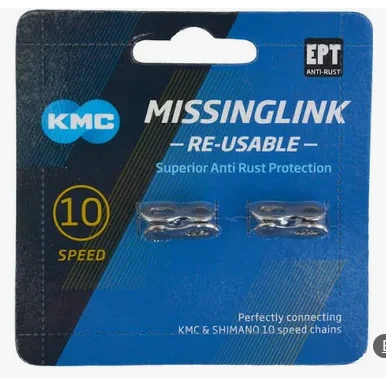

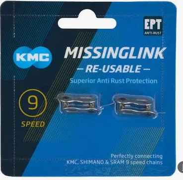

En till fråga om kedjelås. Hittade inga shimano-lås för 9- eller 10-delad kedja på bike24 när jag beställde så jag köpte kmc-lås (från en annan sida) för kedjorna (olika kedjor och cyklar). När jag får hem dessa så står det på ena att den är bra för shimano-kedjor (9-del) och den andra är "non reusable" som står att det är bra med kmc e10 (eller något liknande). Nu är det ju inte så stora pengar vi pratar om men den 10-delade är för pendlaråket som behöver ny kedja omgående. Vet någon om det kommer lira med den 10-delade hg-nånnting-kedjan som den skall användas till eller om jag borde leta upp ett annat lås.
Sökt men inte hittat något vettigt.
Fattade inte riktigt vad du tänker göra (särskilt med "ny kedja omgående"), men alla 9-del lås bör fungera med alla 9-delade kedjor, samt alla 10-delade lås lirar med 10-delade kedjor. KMC lås parar sig bra med Shimano HG kedjor.
Undantag kan förekomma för 12-delade kedjor och för Shimano Linkglide (9,10,11-delade system).
Non-reusable är dom alla i princip.
Förr i tiden när jag hade 8 och 9-delade kedjor och mästerlänkar till dem, brukade det stå "reusable" på vissa lås. Detta blev dock sällsynt med 10-delade lås, de flesta markeras som "non-reusable", men även här finns det undantag, om jag minns rätt. Alltså det går att hitta ett udda 10-delat återanvändabart lås.
I praktiken tål alla de några få av-/på cykler innan det är dags att slänga och få en ny mästerlänk.
Bevis:
Och t.o.m. 10-delad! https://www.bike-discount.de/en/kmc-x10-ept-missinglink-chain-closure?number=20066086
    24.5 KB · Besök: 28

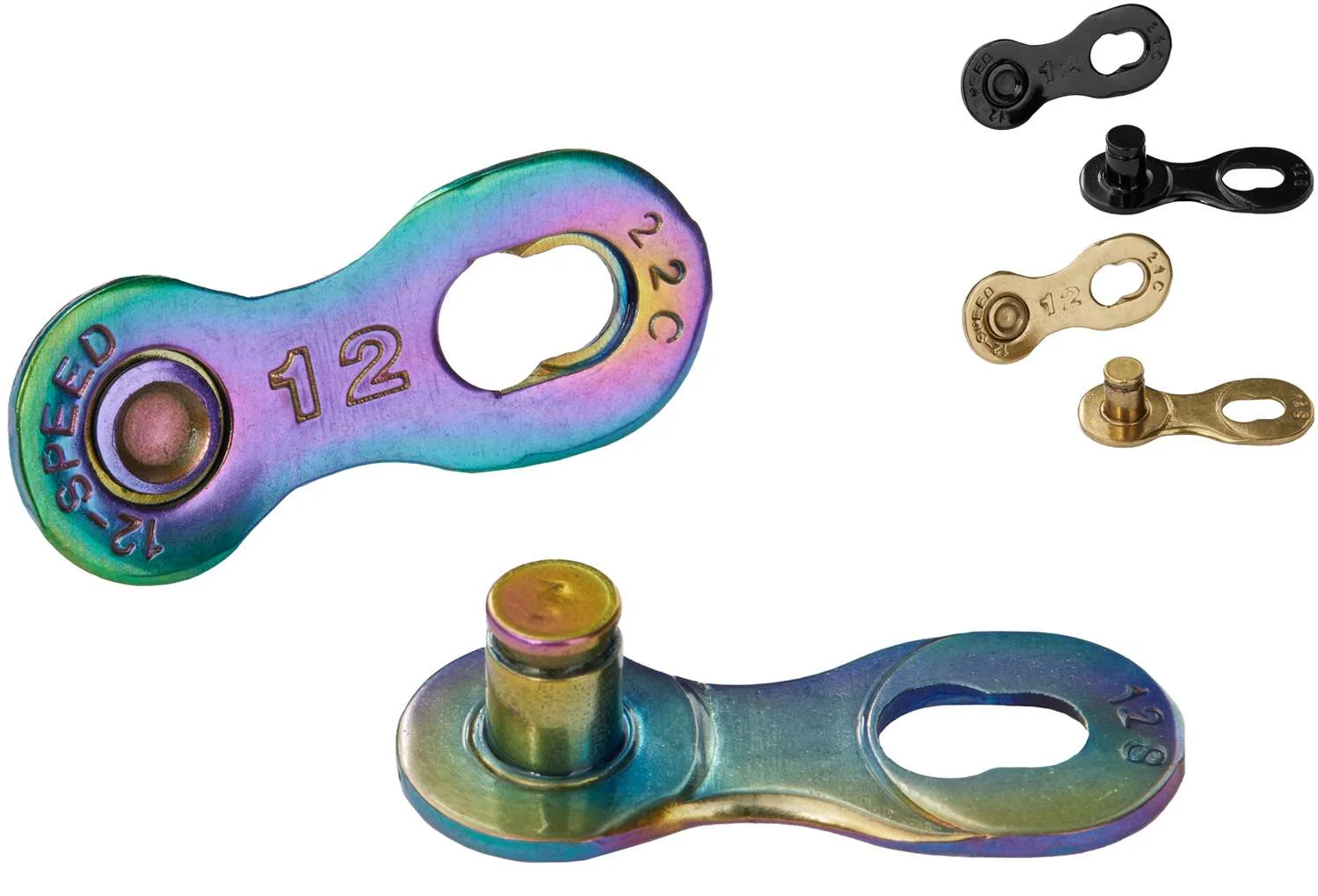

Shimano gjorde inte kedjelås, de började först vid 11-delat. De hade sin pin istället.
Jag återanvänder glatt de icke-återanvändningsbara och det brukar funka. Aldrig på en ny kedja men om jag t ex vid service behöver ta av kedjan av någon anledning sätter jag aldrig ett nytt lås.
Med omgående menar jag att kedjan jag har nu är så satans sliten att den rappar över, har beställt ny kassett och kedja men bike24 hade inga kedjelås alls till 10-delat och när jag beställde kmc-länk till båda kedjetyperna jag beställt så står det på ena att den passar till shimanokedjor (den 9-delade) men på den för 10-delat står det inte så jag undrar helt enkelt om det gör något.
Visa bilaga 754260
Det kommer funka. Men det brukar också följa med en pinne till kedjan om det är
Shimano.

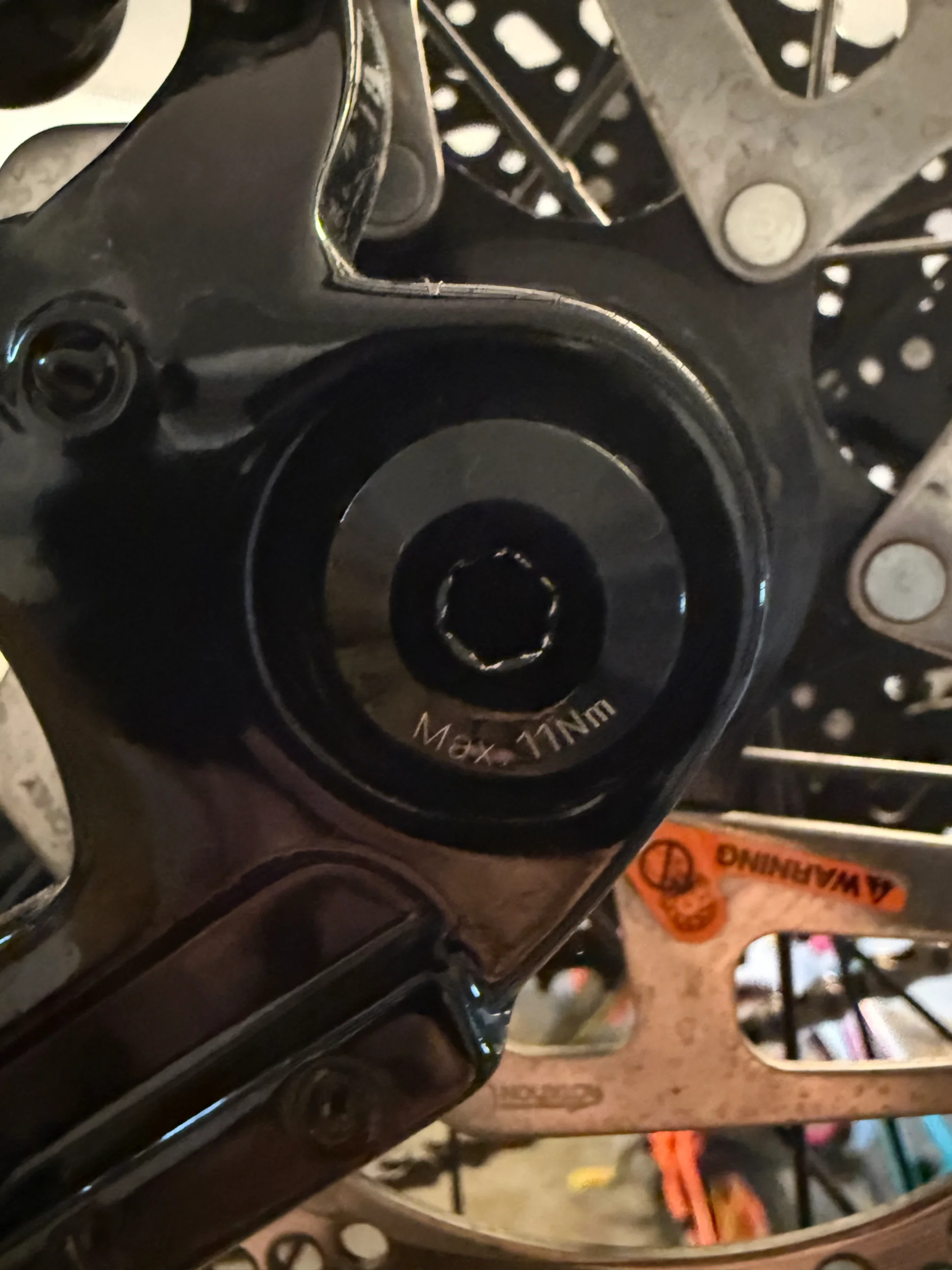

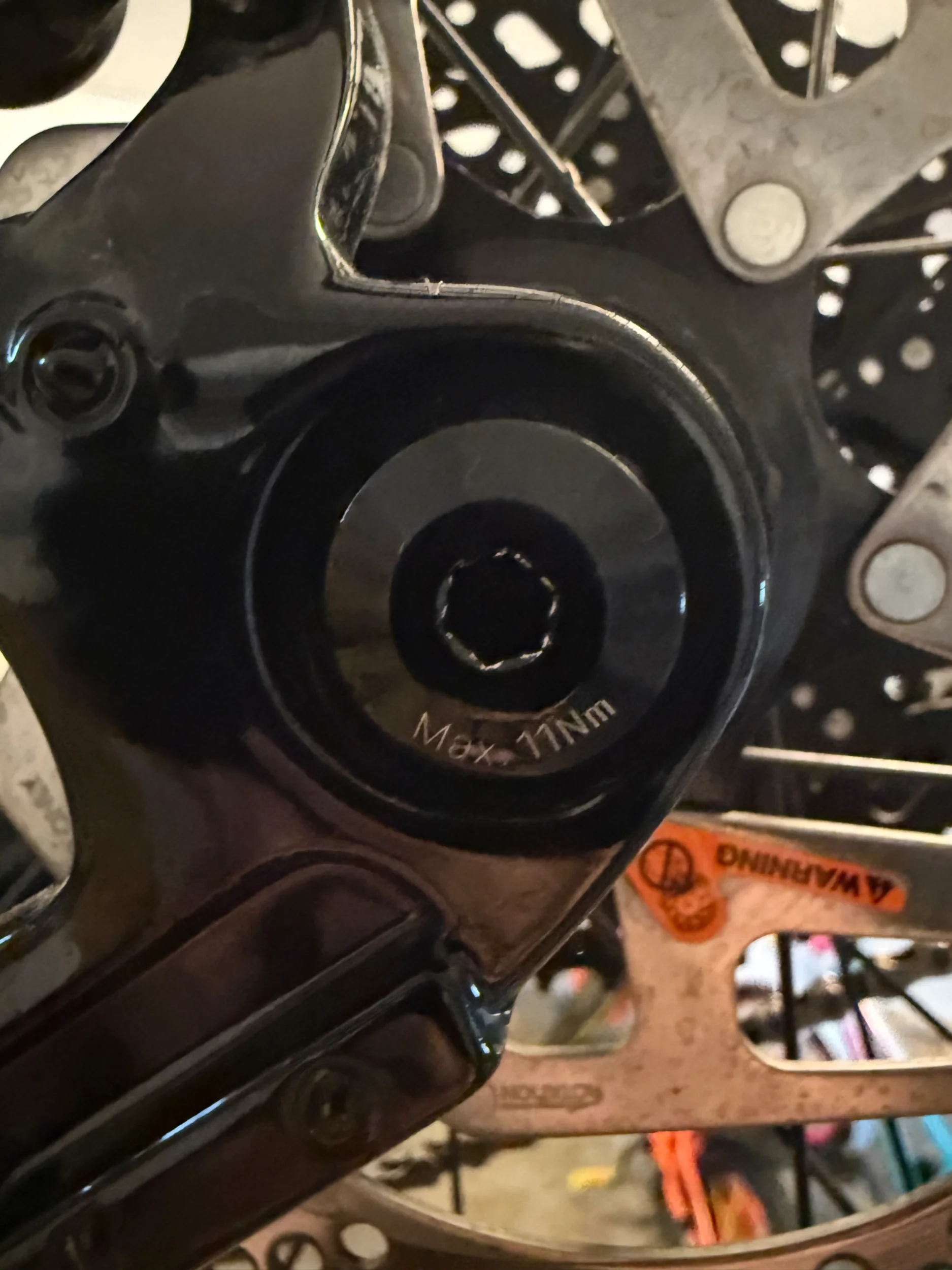

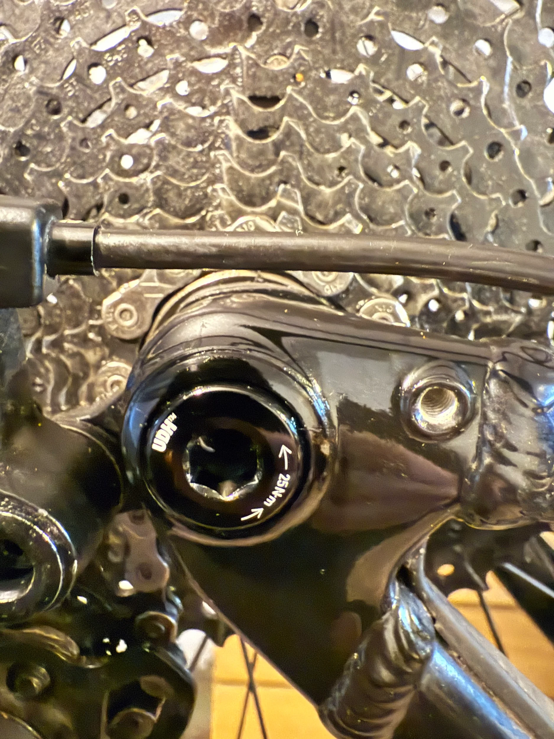

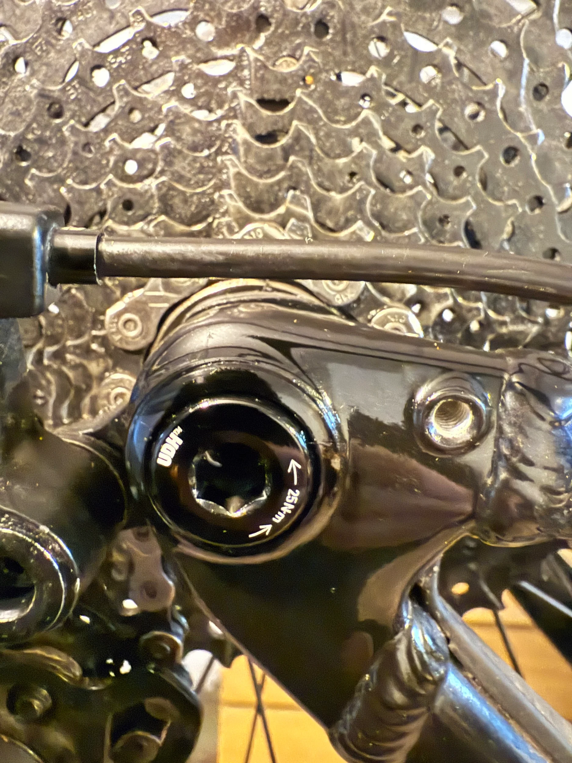

Hur får jag bort min bakaxel? Har provat på bromssidan men sitter som berget. Kan man skruva på den andra sidan ? (Har provat lite försiktigt men vågar inte ta i på den sidan)
Hur får jag bort min bakaxel? Har provat på bromssidan men sitter som berget. Kan man skruva på den andra sidan ? (Har provat lite försiktigt men vågar inte ta i på den sidan)Visa bilaga 754433Visa bilaga 754434
Jag har aldrig sett nåt annat än att genomgående bakaxlar skruvas på bromssidan, försök få i 5-56/motsvarande i växelsidans gängor och testa igen efter nån timme. Se till att ha en kvalitetsinsexa.

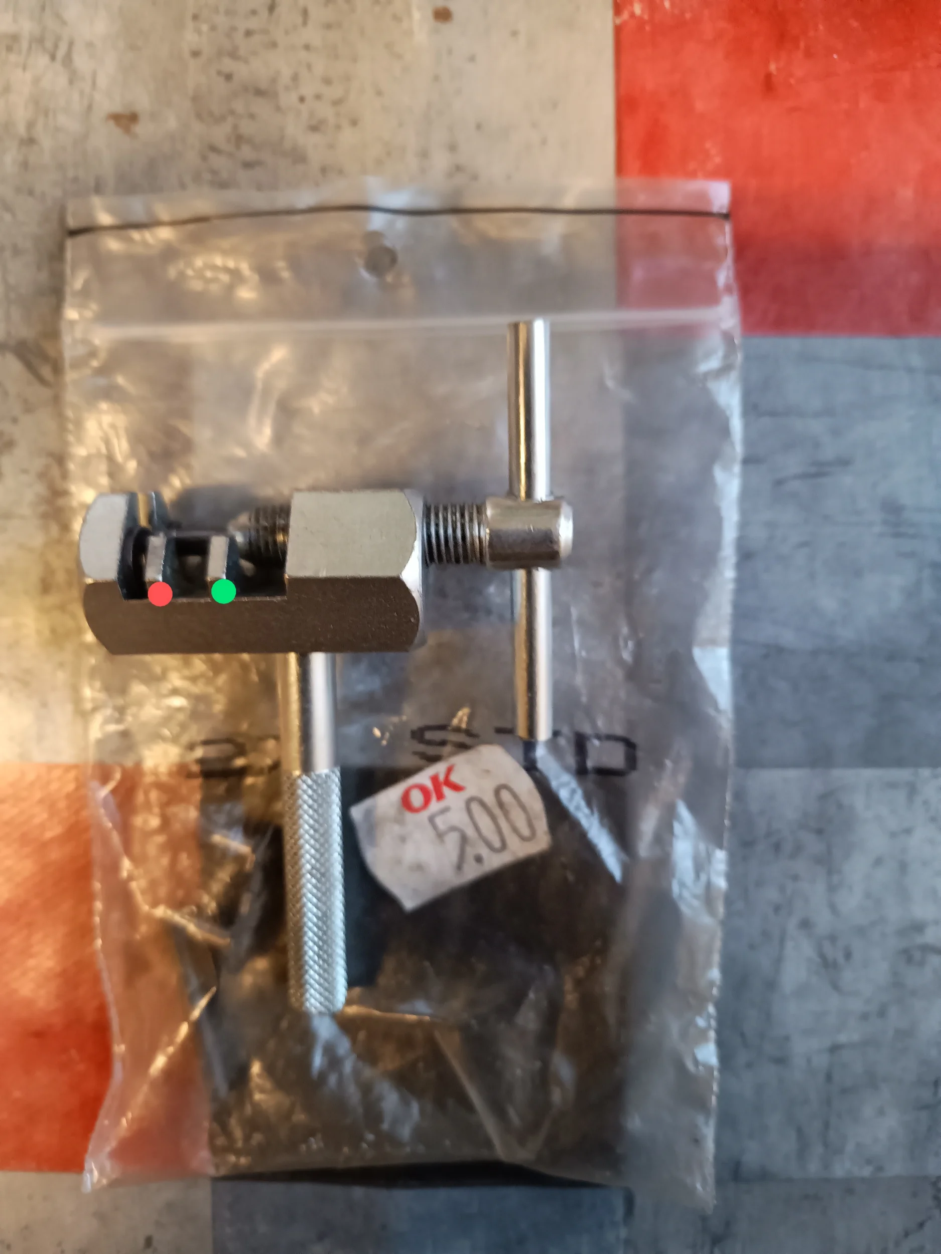

Lyckades såklart klicka hem en för lång kedja (https://www.bike-discount.de/en/kmc-x12-ept-12-speed-chain).
Behöver således en kedjebrytare om jag inte är ute och cyklar 🙄

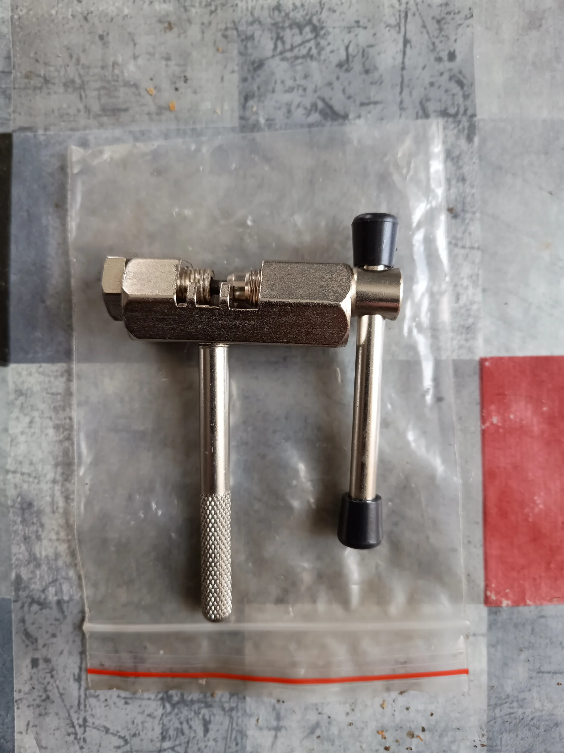

När man kikar på diverse cykelsidor är brytarna specificerade till olika kedjor om jag förstår det rätt, men kikar man på tex. Classe eller Jula (som ligger på gångavstånd hemifrån....), finns det bara "Kedjebrytare" utan vidare specifikationer, passar en sådan eller ska man köpa från någon av cykelgiganterna som är speccad för 12-speed?
jag använder kedjebrytaren på mitt multiverktyg till alla kedjor. Det är inte exakt rätt men ska man bara kapa kedjan lär det funka.

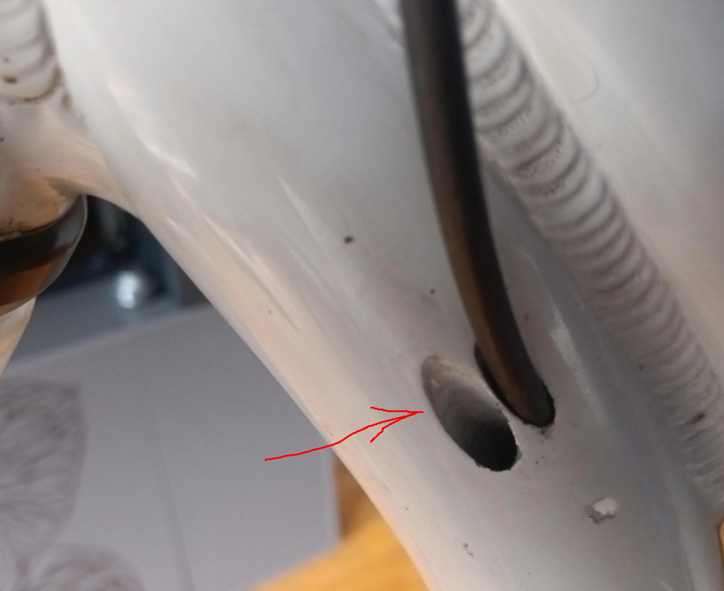

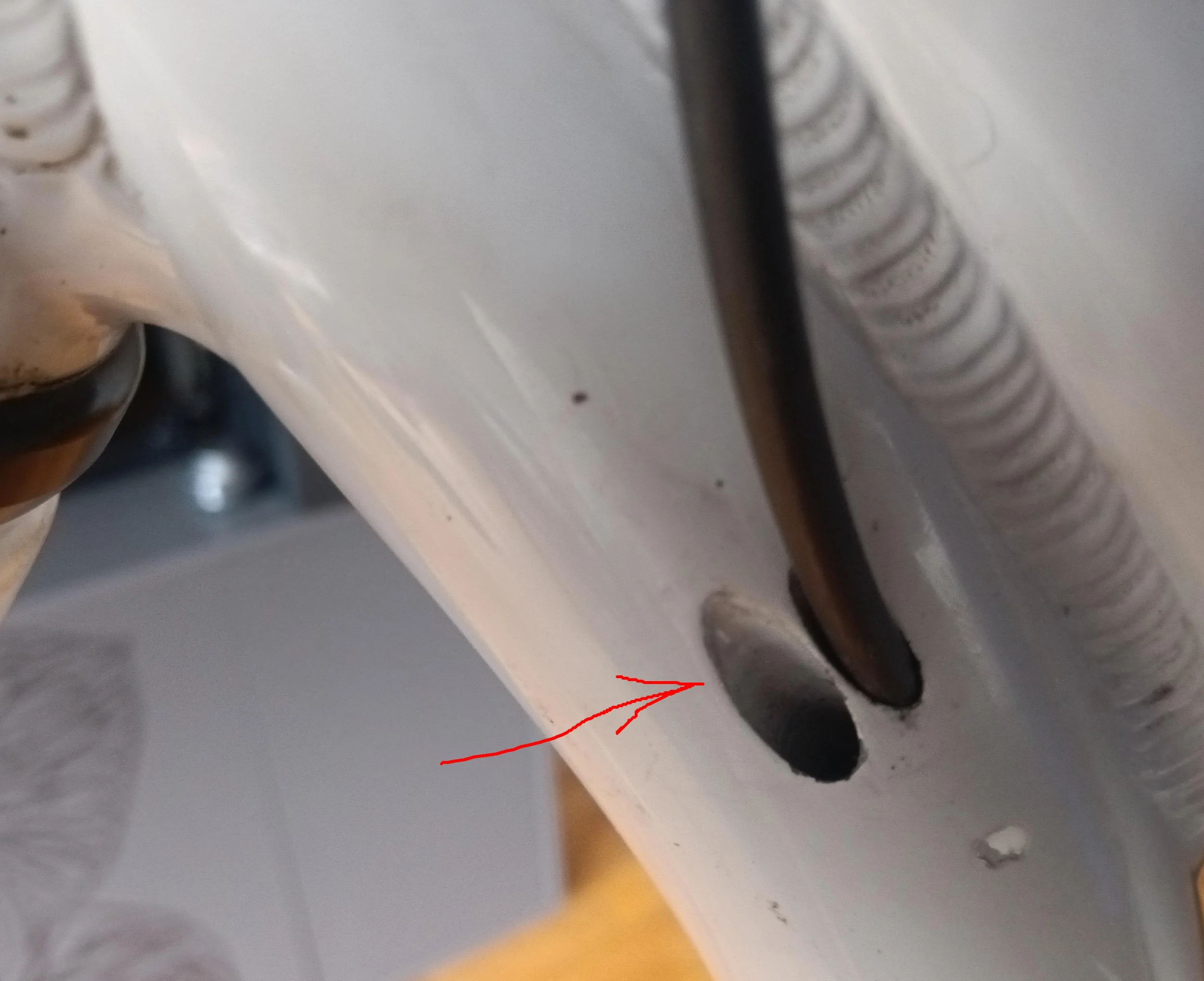

Fick en beggad ram med intern vajerdragning. Kämpade med att dra nya växelhöljen. Det gick sådär men jag klagar inte, kunde ha varit värre.
Men jag vägrar av princip att dra några bromsslangar genom samma inre väg. Jag tänker istället att fästa slangen externt med några enstaka infästningar.

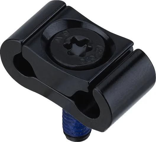

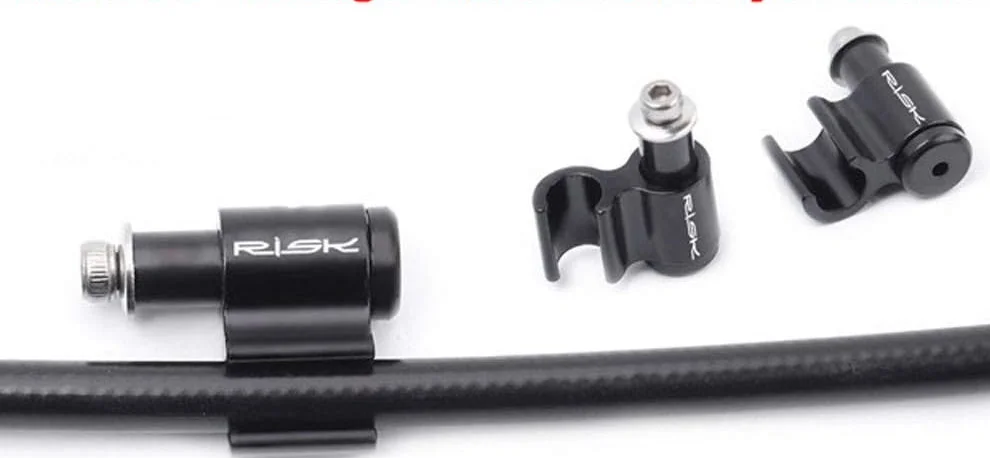

Det säljs sådana infästningar som kan monteras i flaskställshålen. Men jag behöver ett fäste till, närmare till huvudröret där inga gängade hål finns:
Jag undrar om det finns några kluriga infästningar med t.ex. expander plug som kunde gå in i det befintliga oanvänt hålet, så att kabeln kunde följa ungefär samma rutt som vid interna vajerdragningen:
Jag vill helst undvika att klistra något och föredrar att skruva i något. Ett buntband runt röret skulle också funka, det vet jag visst.
Jag använder en enkel en med 2 fixering kjedjebrytare första en OK/Q8 hade inget mothåll för pinne är en kulla i botten lätt tappa bort och pinne vill stuka blir fila toppen då och då köpte en liknande med skruv bar mot där pinne inte kan tappas bort först testade hur lång in skruva in utan hel ut tryck länk pinne bortre väggen för delning om kedjan skall skarvas do skruvar man in med lika utstickande som brevid och flyttas till fixering slits närmast och skruvar in på det sätt blir inte kjedja stum lämnar som pinne brevid blir ett bladmått in länk flexibel kjedja vid i hop skarv de här brytare är lite sämre på fixed kjedja i fixering slits skulle slippa upp lite bottnar pin sikte i sidan av länk men är gör jobbet bryt och skarva i hop.
Visa bilaga 754701
Visa bilaga 754702
Jag undrar om en sådan grej kan tvingas fungera på något sätt.
Visa bilaga 754701
Visa bilaga 754702
Jag hade nog fäst en sån där skruvad historia permenent med epoxy, beroende på vad ramen kan tänkas ha för andrahandsvärde när du är klar med den.
Intern dragning utan invändiga rör hela vägen är är verkligen pest.
Fast det går ju.... om man nu har skiten så är det lika bra att dra det internt.
Jag fick in tråd för broms växel och dropper med dammsugare men sen råkade jag släppa en av dem under montering så det åkte ut.... gav upp och köpte verktyg. Med verktyg kvarstår bara den enorma irritationen att bromsarna måste kapas för montering...
Jo det går ju alltid, men utan rör eller klämmor i ändarna är risken överhängande att det skramlar sen. Svor en hel del över Occamen innan jag lyckades spänna fast det med buntband i ändarna.
Rätt gjort är det ju en dröm och t o m lättare att jobba med än extern dragning, på Yetin är det bara att trycka så blir resultatet perfekt direkt.

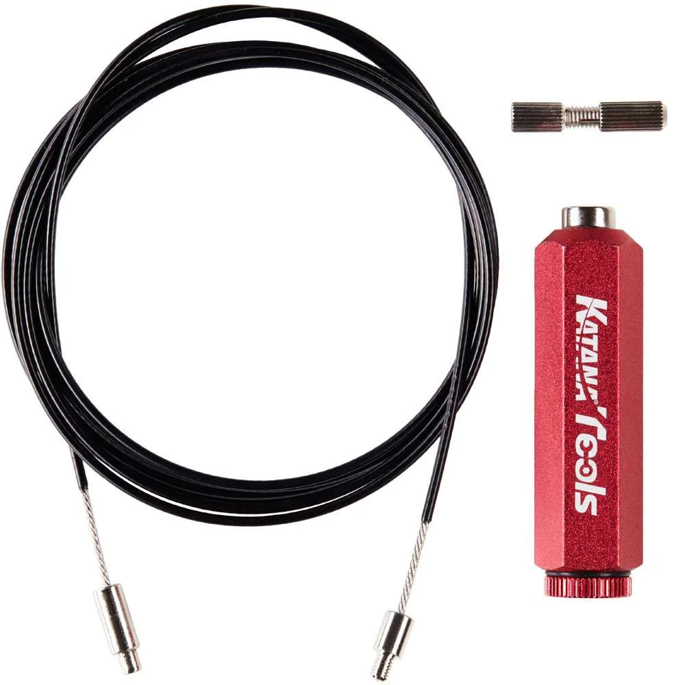

Precis! Växel- och mekaniskbromshöljen är billiga och standardiserade och billiga, jag anser dem som förbrukningsvara och har inga problem med att kapa dem när det behövs att dra dem igenom en ram.
Med hydrauliska bromsar är varje slang unik och dyr, kräver speciella anordningar på båda ändar, en (tillverkarspecifik) oliv och en ändplugg måste kastas vid varje kapning, det skvätter eventuellt giftig vätska under processen, och till slut måste man lufta bromsen. Det är alltså mycket besvärligare att dra internt en hydraulisk bromslinje än ett hölje.
Verktyg hjälper inte alltid heller, ibland behöver man en lite annorlunda anordning. I mitt fall hade jag en sådan kopplare för att leda nytt hölje efter det gamla. Men den var för styv, för lång och vägrade trängas igenom ett smalt hål.
Oavsett verktyg, oftast behöver man ändå lite tur eftersom man inte kan se eller påverka hur det går när slangarna är väl djupt inne och skulle passera en kant, ett hål eller undvika den lilla djävulen som misstänks gömma sig i ramen.
Visa bilaga 754845
Ok, i min ram är utmaning främst de väldigt små portarn. Jag drar igenom tråden från verktyget och sen nya slangen. Inga problem med själva dragningen.
Men det irriterar mig att behöva kapa slangen varje gång.
Kanske ovanligt problem men jag flyttar runt grejor en hel del. Dessutom var ramen först för stor, 1 vecka senare var den lagom stor och flickan skulle ha på sina egna bromsar.
Nu har jag köpt en till och sålt orginalbromsarna så nu ska samma jävla xt bromsar som satt 1v på den första kapas för 3e gången....
