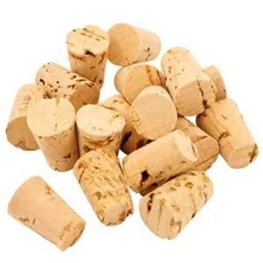

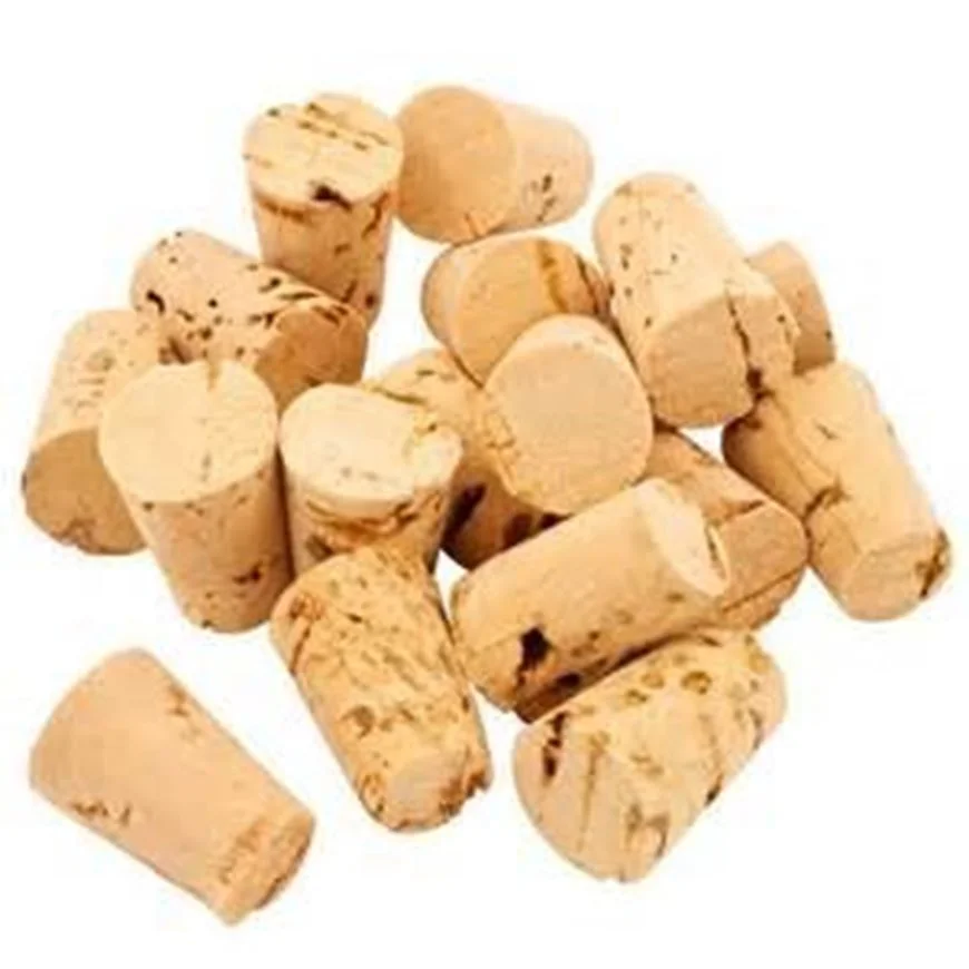

Jag skulle ta en sånhär och ploppa in:Går det att få fatt på nya pluggar till såna här trampor? Fattar inte hur de kunnat ramla ur...
Visa bilaga 752217
Det där var inte en korkad idé! Smart.Jag skulle ta en sånhär och ploppa in:
Visa bilaga 752222
Inte en dum idé alls. Dåliga vindrickare dock i huset.Jag skulle ta en sånhär och ploppa in:
Visa bilaga 752222
Fråga i skänkestråden efter korkar.Inte en dum idé alls. Dåliga vindrickare dock i huset.
Undra vad McGyver skulle göra i brist på vinkork?
Skicka ett dm till mollo och fråga.Fråga i skänkestråden efter korkar.

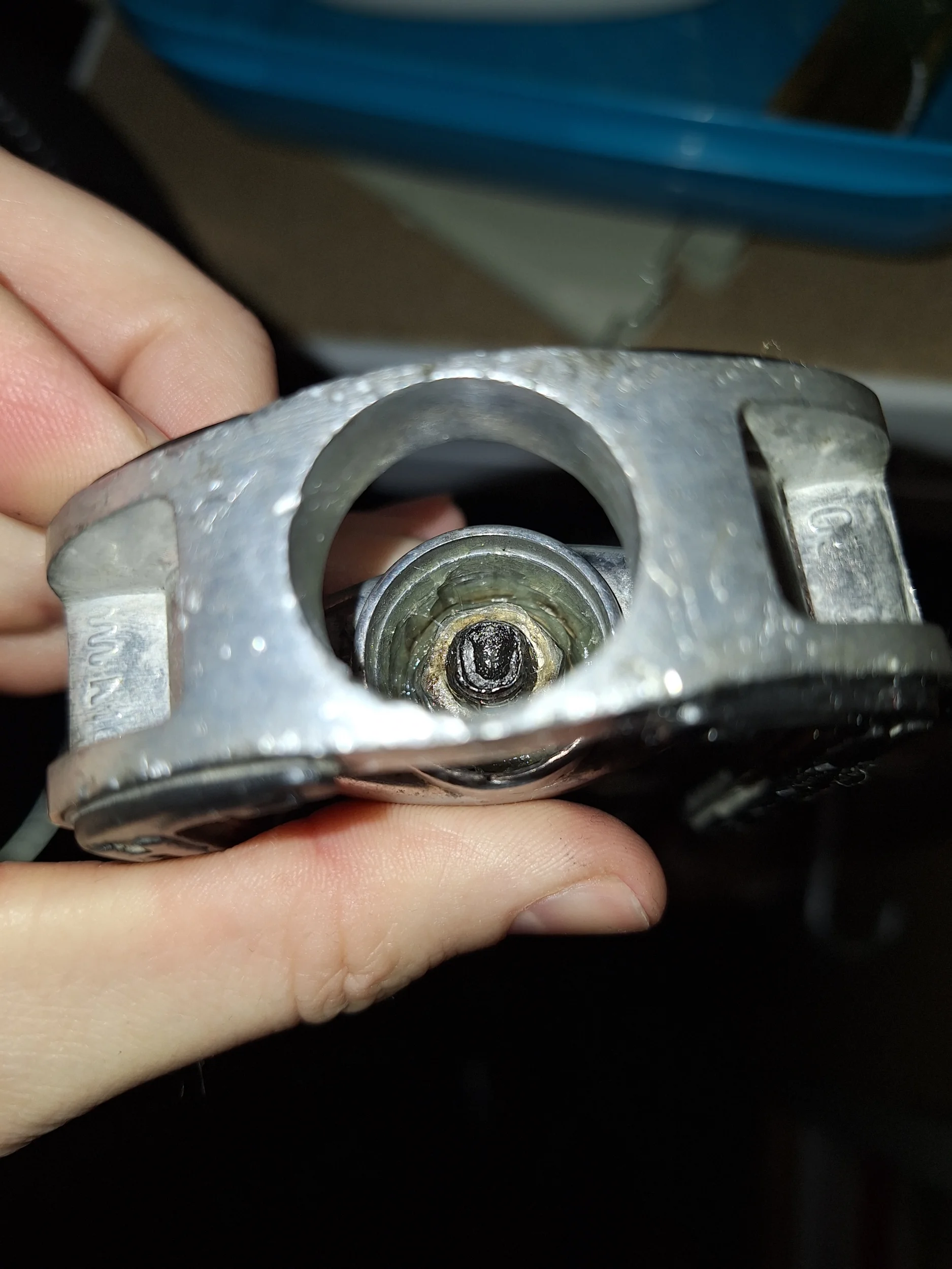

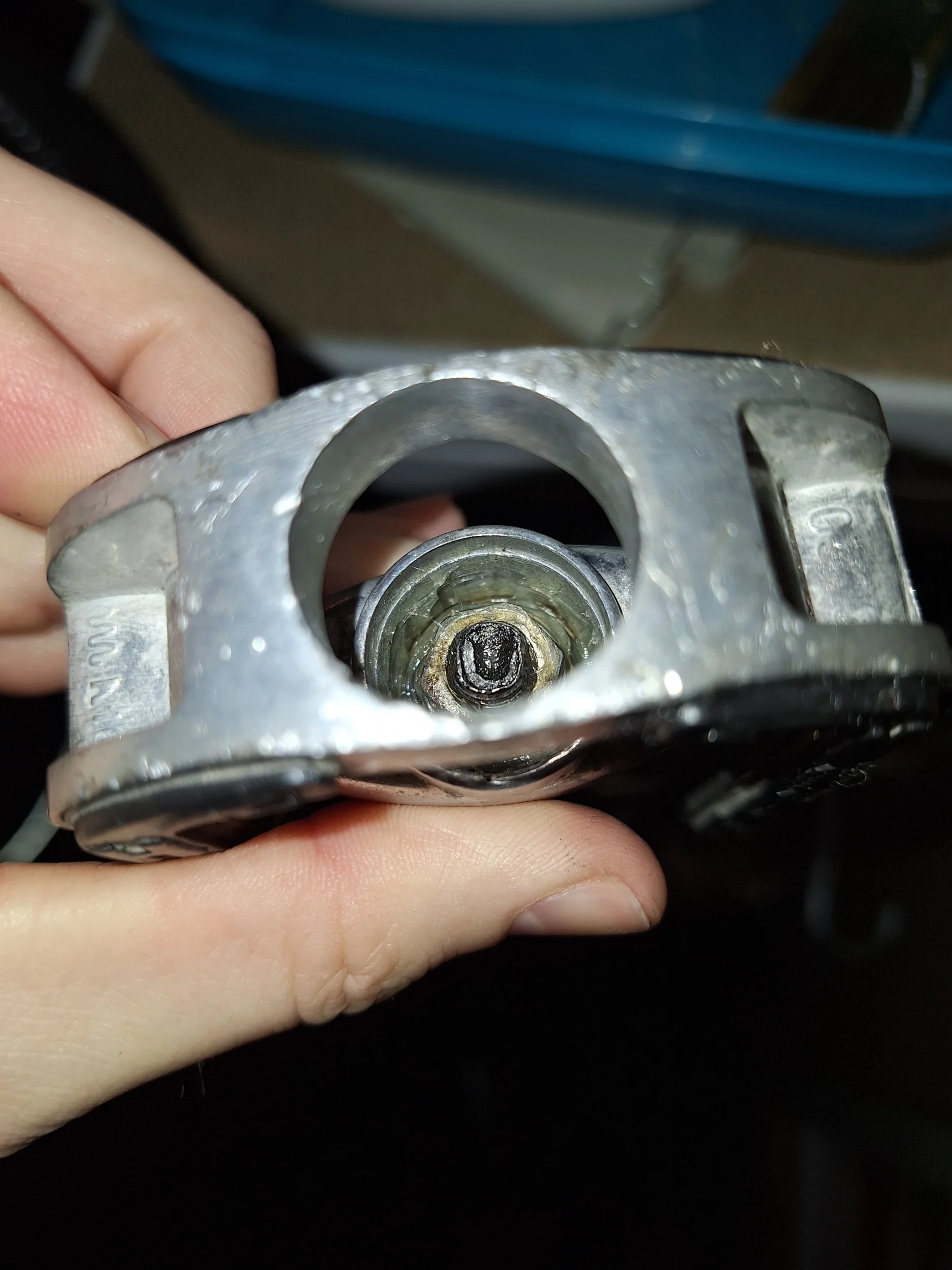

Täcklock för karmskruv har funkat för mig.Går det att få fatt på nya pluggar till såna här trampor? Fattar inte hur de kunnat ramla ur...
Visa bilaga 752217
Hade några hemma, men var tyvärr för små. Hålet är ca 20mm.Täcklock för karmskruv har funkat för mig.
Det händer faktiskt hela tiden. Rytmiska vibrationer tränger pluggarna sakta ut, varje varv på en micron ur.Fattar inte hur de kunnat ramla ur...
Utan gängor och exp material, krävs nästan alltid friktionshämmare. Detta beroende på tempväxl och uttorkning.Går det att få fatt på nya pluggar till såna här trampor? Fattar inte hur de kunnat ramla ur...
