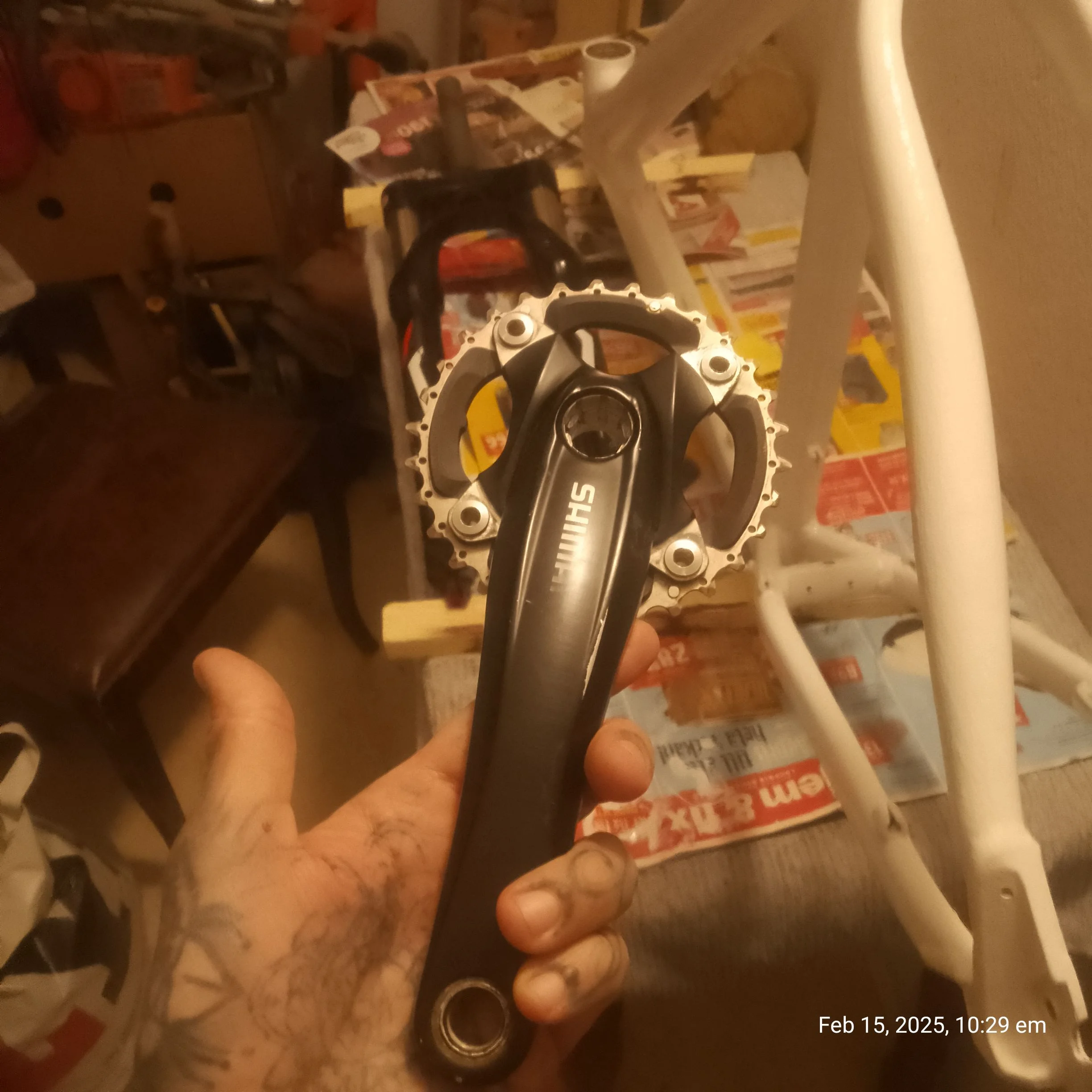

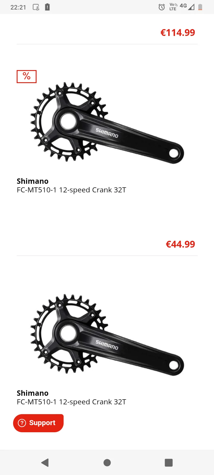

Det låter som du vill ha en singelklinga? Då lär du behöva en narrow/wide chainring för att prata cykelspråk. Vad har du för vevparti idag?
Hallå jå jag fann på det jag sökte å de heter visst single aaahaah
Fann en hel hög med olika modeller för olika typer utav kassetter 10-12vxl å sen det extrema nördandet om en vill ha fler tänder på det främre så finns det möjlighet å köpa å byta för å experimentera .
Mja vad det heter är nog deore kuggar som sitter på veven jag monterade ner partiet med 3kugghjul å fräste utav i satserna 4st då de var för långa nu när det minsta å det största vxl partierna är borttagna ( fann lösa Shimano vxlhjul för 7€ på bikedisc ) å jag tänker att jag testar nu med dethär för å se om jag ens gillar det om det blir ojämn vikt i styret osv int just för att deore vxlreglaget väger nå mycket men ändå .
Å se hur dethär fungerar he får eventuellt bli å gå upp till tolv växlar tills i höst i så fall å då ny kasset bak å ny singleväxel fram .
Nörderi nördera å har en för lite å pyssla med ja då lär en sig någe nytt å bygger upp , det kan plocka iväg fort i pris det märks Men skoj är det iaf .

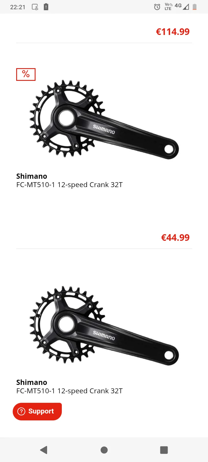

Tack för svaret å jag bifogar bild på det jag har å det på internet :-)
    42.5 KB · Besök: 50
    42.5 KB · Besök: 51

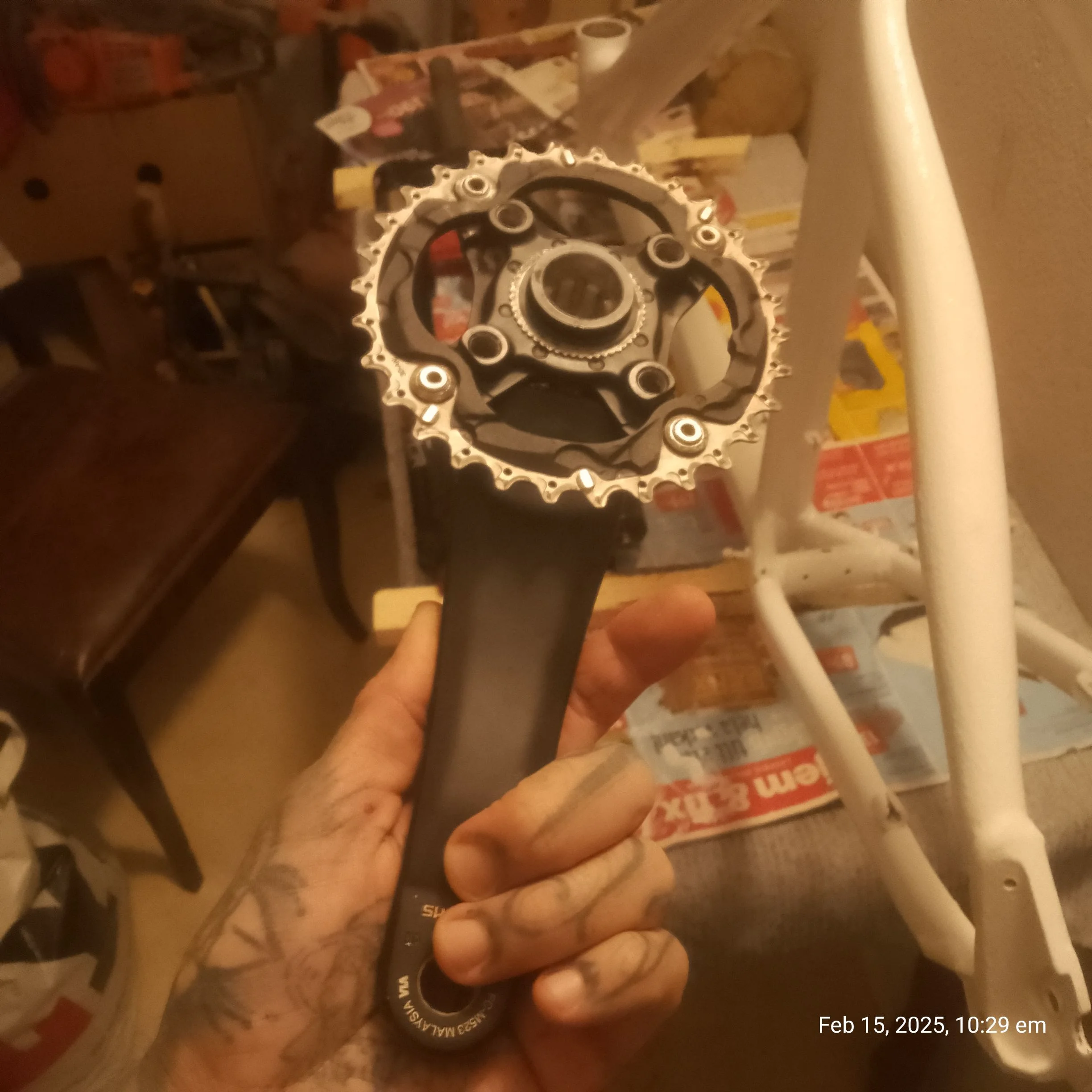

    268.1 KB · Besök: 48
    271.1 KB · Besök: 49

Vill bara poängtera på att en framklinga avsedd för framväxel (som en på bilder) tjänar sämre i det enkelväxliga sammanhanget. En sådan klinga har kortare enstaka kuggar och den var formgiven att hjälpa kedjan att hoppa av i vissa positioner. Detta är precis tvärtom till vad man skulle vilja ha.
En dedikerad 1×-klinga har längre kuggar som håller kedjan kvar. En narrow-wide klinga har dessutom tjockare kuggar som bidrar till förminskade sidorörelser.
Förvänta dig att eventuellt uppleva mer frekventa kedjetapp.
Jämför kuggarna nedan:

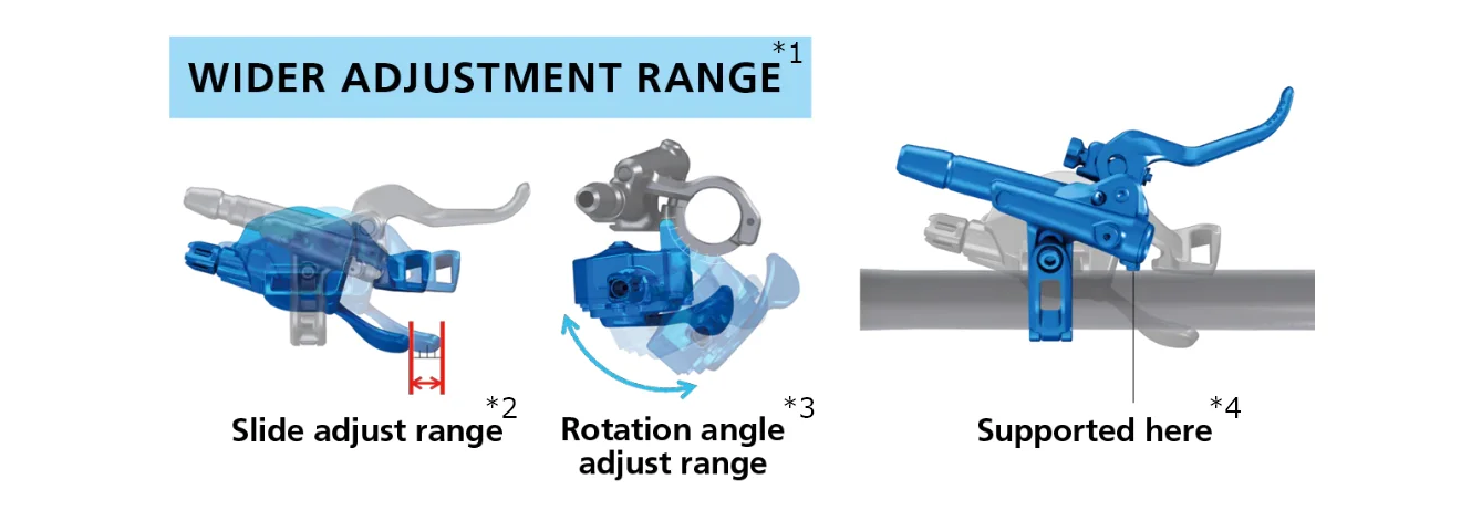

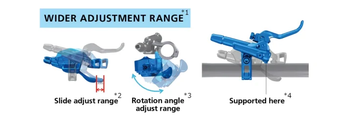

Är det någon mer än jag som tycker att det är svårt att få till bra vinklar på både bromshandtag och växelreglage med Shimanos SLX i-spec-ev? jag upplever att tum-reglaget hamnar för långt "bak", alltså skulle jag vilja vrida det framåt, så pekfinger-reglaget blir lättare. Men då blir vinkeln för bromsen sämre..
Vinkeln för *3 i bilden.
    35.8 KB · Besök: 39
Jag brukar växla med tummen enbart, har kört SRAM innan SLX. Men tycker inte alls reglagen sitter lika bra som på SRAM:en så kör lite blandat tror jag :) Men tack för input! Visste inte att det var skillnader mellan de olika.
Ja ergonomin är rätt annorlunda mellan SRAM och Shimano, hade SLX på min förra vintercykel och det var alltid jobbigt att byta, fast man vande sig efter ett par rundor. Nu har jag SRAM på båda.
Jag tycker växelreglaget (Shimano eller Sram) alltid passar perfekt i mellanrummet vid klämma och extra stödet i shimanos bromsreglage. Men kanske bara är för mig :)
