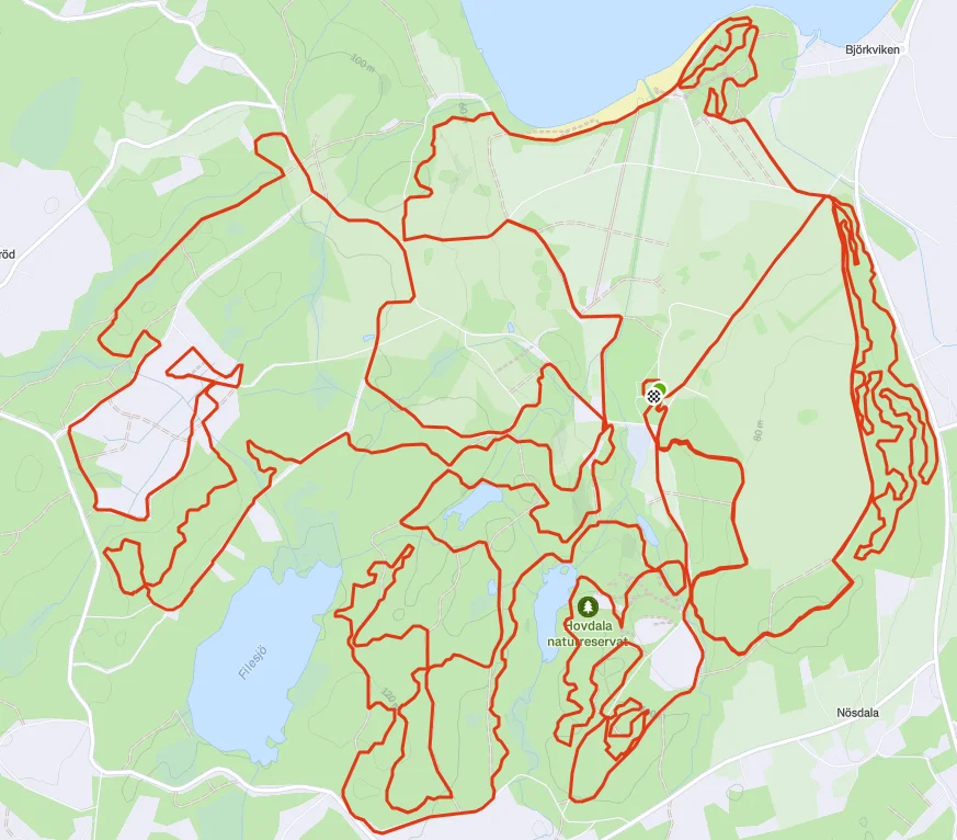

LOL. Sveriges stigrikaste(?) långlopp och så är förstasidan ett klipp på grusåka.
Vilket långlopp i Mälardalen och mellansverige erbjuder stök och bröt?
Visa bilaga 760308

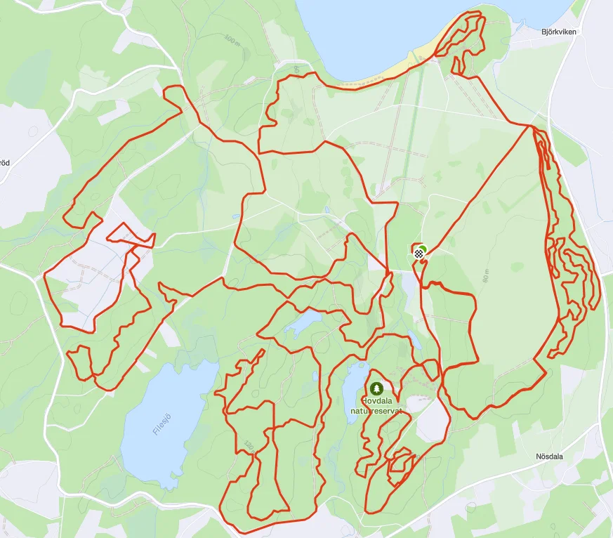

Lite ironiskt men bilden är väldigt missvisande i förhållande till verkligheten. Det är stigrikt :) Väl värt ett besök för en riktigt utmaning!
Lite ironiskt men bilden är väldigt missvisande i förhållande till verkligheten. Det är stigrikt :) Väl värt ett besök för en riktigt utmaning!Visa bilaga 761850

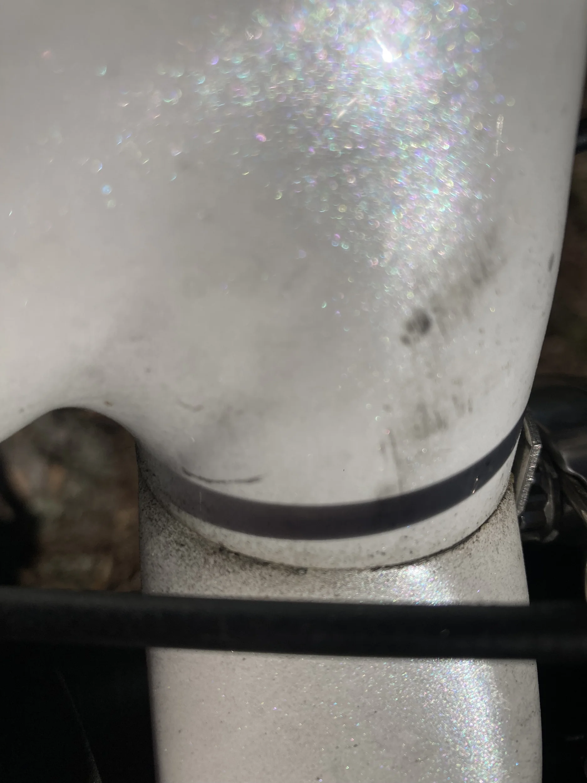

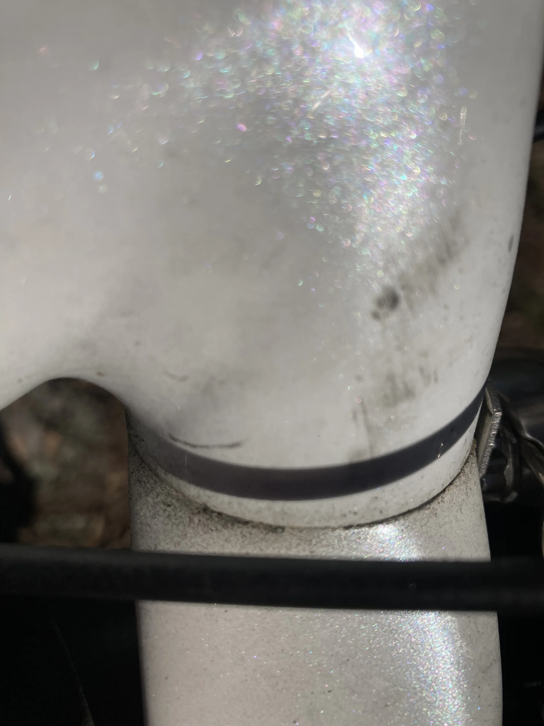

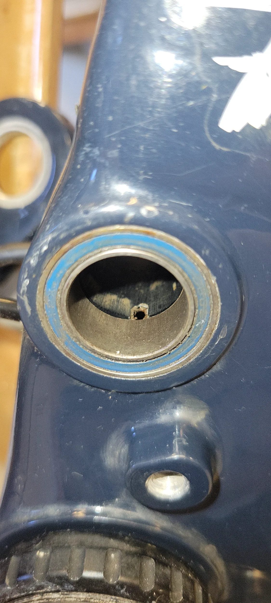

Hur är det tänkt att man skall få ut dessa lager? Det är Main pivot på en Trek slash.
Sitter ju en liten utgröpning på distansen mellan så det går ju att knacka med typ ett smalt don från andra sidan men vågar man det?
Går ju inte att komma in bakom med typ en glidhammare heller då distansen är ivägen.
Det är inte så att du kan flytta på distansen? Kan hända att den sitter lite fast med tanke på hur det ser ut, men vanligtvis går det. (var lite försiktig dock, är inte helt hundra)

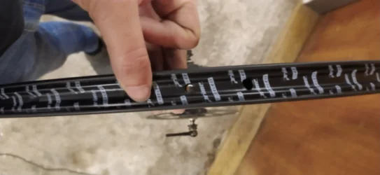

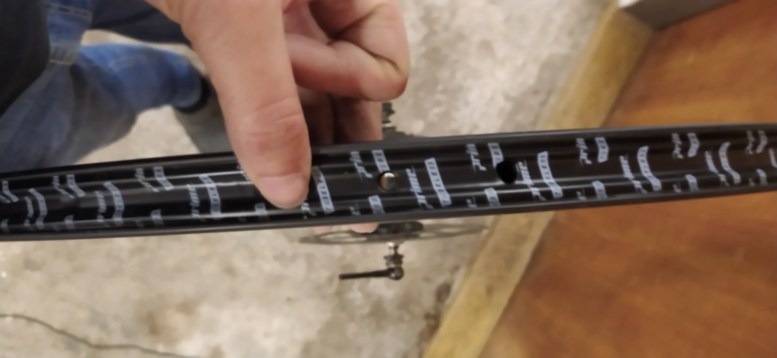

Hur länge håller tubelesstejp som körs med slang? Igår hade jag punktering på morgonen, bytte slang fooort för att inte bli försenad. Idag hade jag punktering igen och bytte hjul istället. Jäkla kina-tpu tänkte jag tills jag tittade såg att de hade stora hål på samma ställe och hjulet såg ut så här....
    69.2 KB · Besök: 76
I princip påverkar slangen inte tejpen, och vice versa. Det är samma lufttryck som tejpen måste stå ut med i vilket fall.
Jag har använt slangar i hjul med tubeless tejp i åratal.
Tänkte ungefär så jag med... När jag tog bort tejpen var den ganska prasslig. 3-4 år gammal. Onekligen har dock det blivit ett stort hål i tejpen, ungefär lika stort som ventilhålet.
Kanske bara var kass tejp från start
Precis, har sett det både i sving och nav. Annars kanske det finns en liten kant att fånga med blind lagerdragare. I värsta fall destruktivt banka ut genom att slå från motsatt sida med nåt på exponerade biten insida av lagret i den lilla luckan i spacern som syns.
Det känns stumt mellan distans och lager så ingen tendens till kant. Har inte testat om det är möjligt så som du säger att man kan tvinga ner kanten på verktyg.
Känslan är ju att dom har gjort dom små jacken i distansen just för att man skall kunna knacka men vet inte om jag vågar det.
Man får ju knacka ganska centralt på lagret och känslan är ju att man kanske knackar ut inre ringen med lite otur?
Börja med att ta en insexnyckel i lämplig storlek och försök böja sleeven/distansen åt sidan om du inte redan har gjort det. Om det inte rör på sig så hade jag tagit ett drivdorn och knackat försiktigt och växlat från sida till sida ofta (jag antar att det finns ett jack på två ställen i distansen), du vill undvika att knacka ut det snett om det går.
Att den inre ringen lossnar hade jag inte varit speciellt orolig för. Jag har knackat hårt som fan (tänk gummiklubba i full kraft) på ett mindre (eller liknande) lager till det där utan att det gått sönder. (Så länge det inte känns trasigt/väldigt glappigt, då hade jag nog tagit det lite mer försiktigt.)
