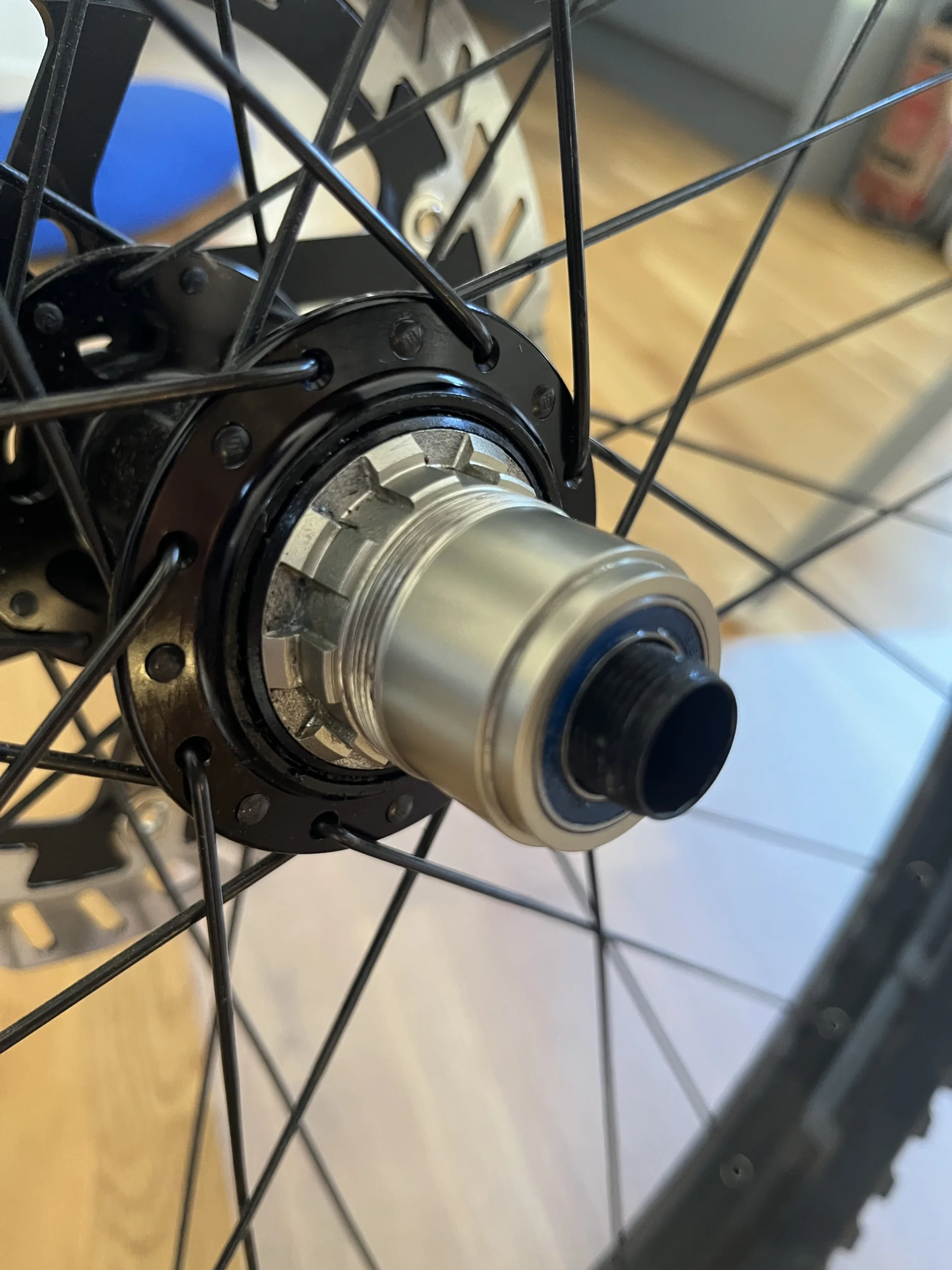

Ploppar den inte loss om du drar i den nu?
Nej det var det jag trodde den skulle göra men sitter som fan, testade skriva på kassetten några gängor också för att kunna lirka lite men hjälpte inte heller. Förmodar att det är klackar eller nåt som gett med sig.
Det skumma är att jag bara cyklat sex gånger på den sen inköp (ny)
Undrar även vart jag kan få tag på klackar, ny body (eller vad nu felet är). Stans Flow S2 hjul, svårt att få fram något konkret tycker jag och Propain är riktigt sega på att svara på mail.

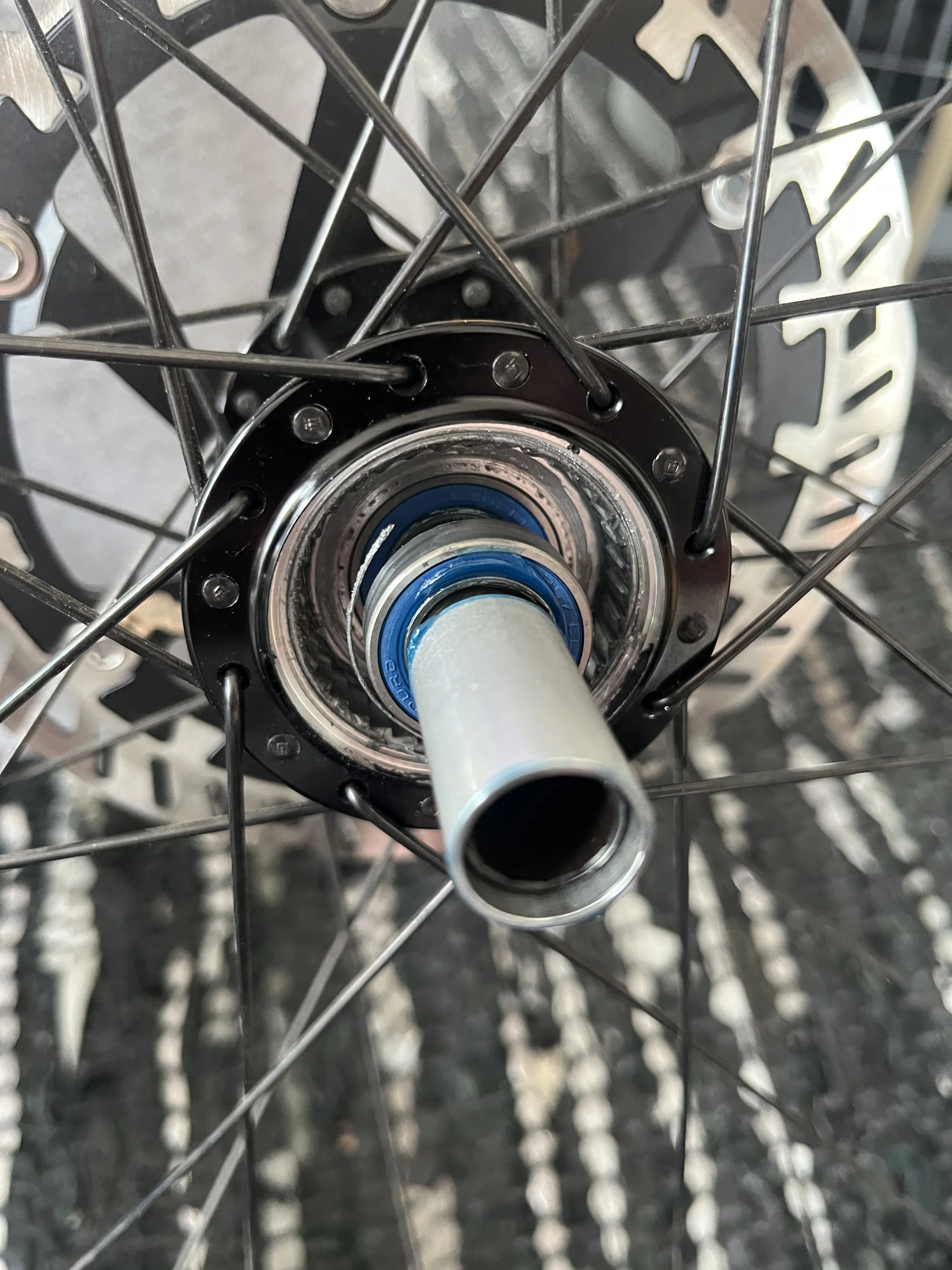

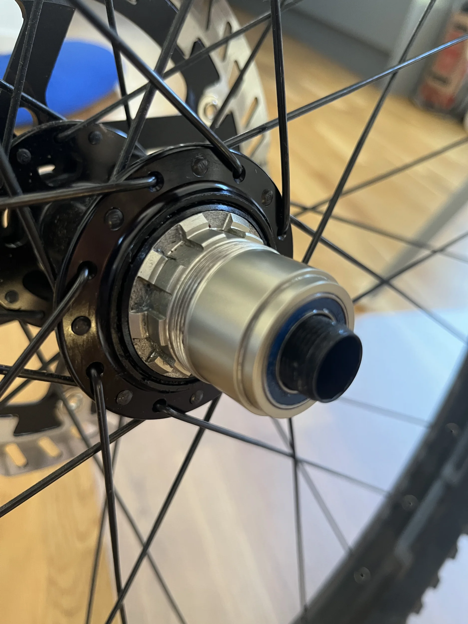

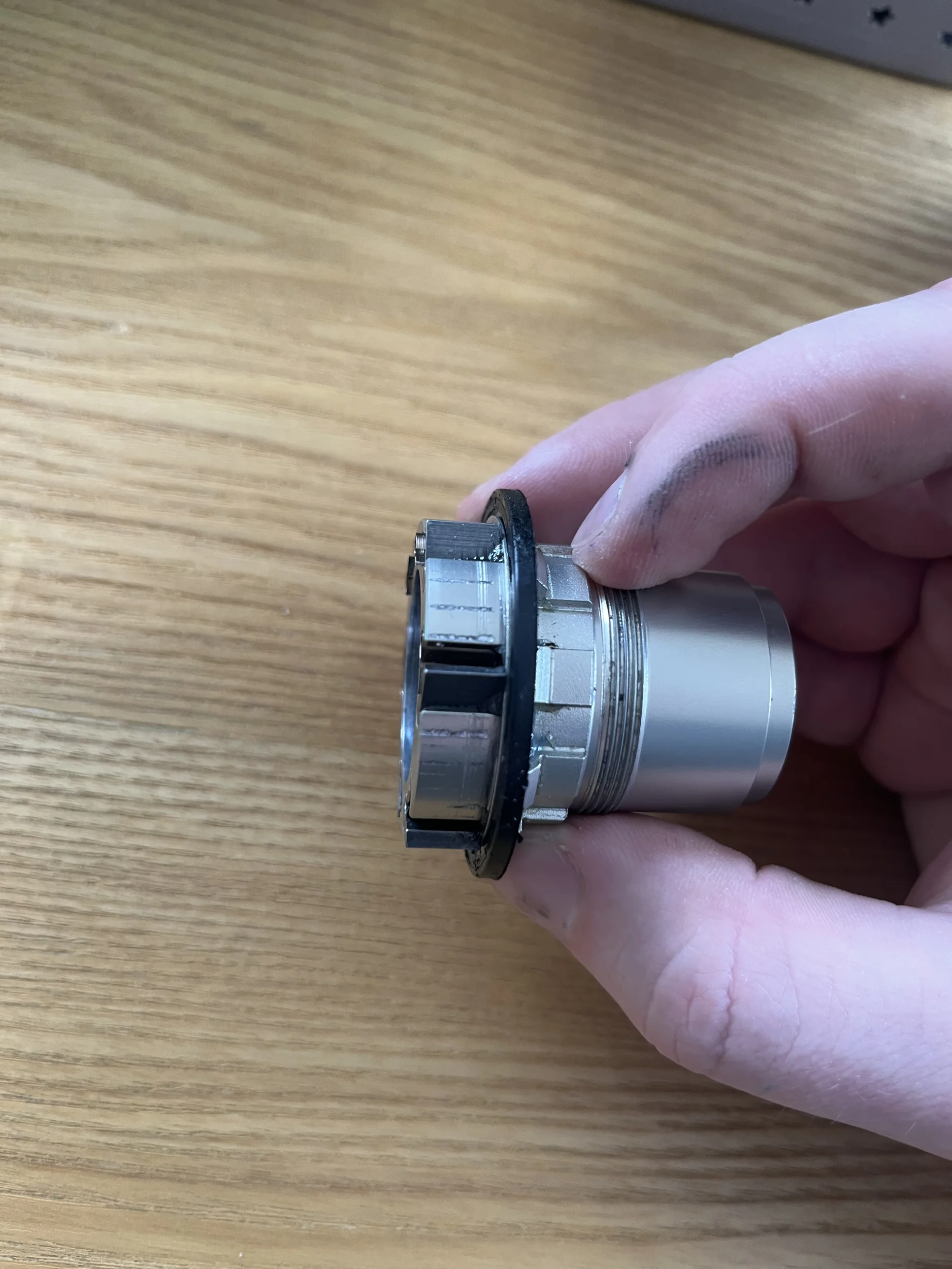

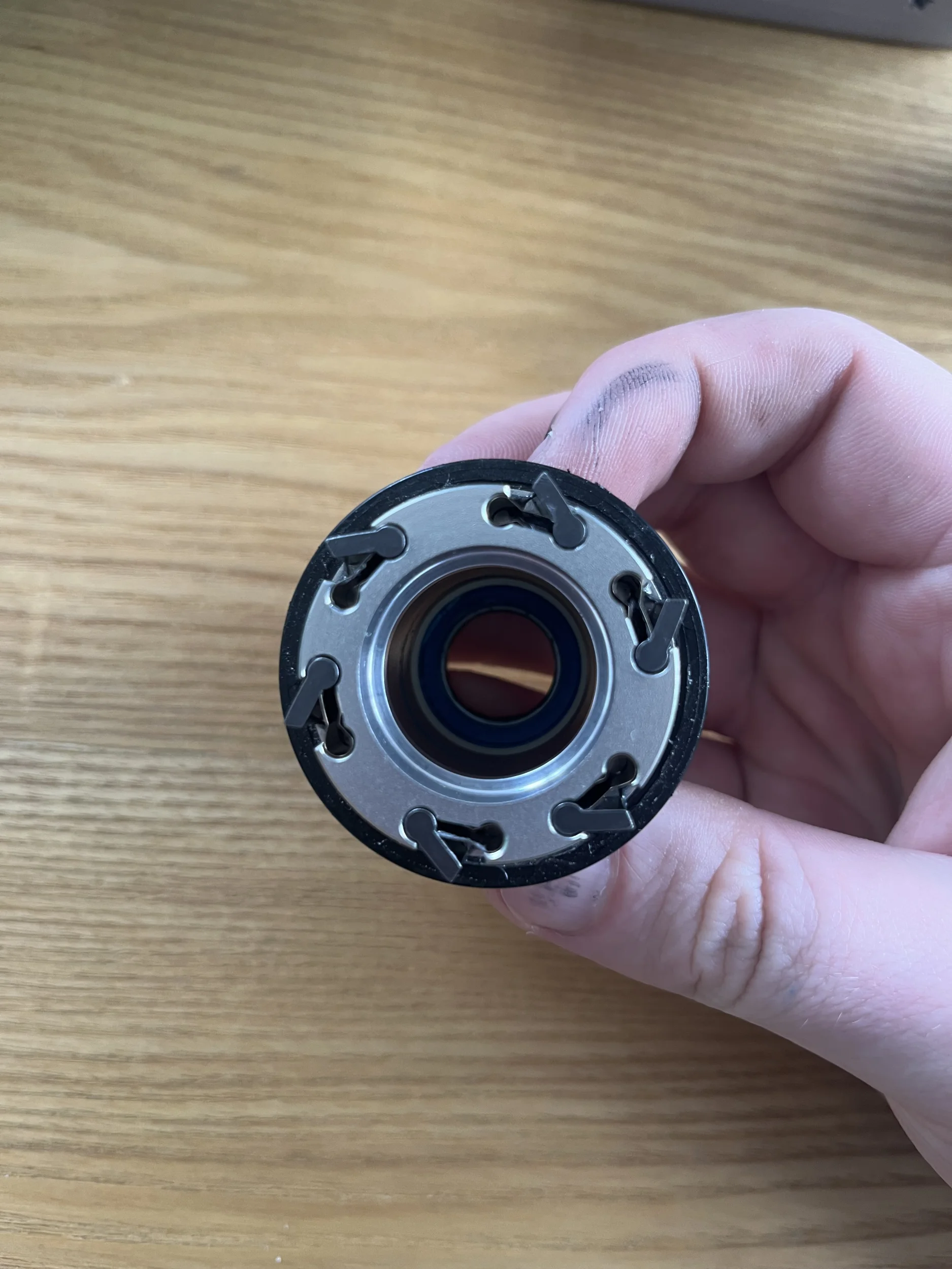

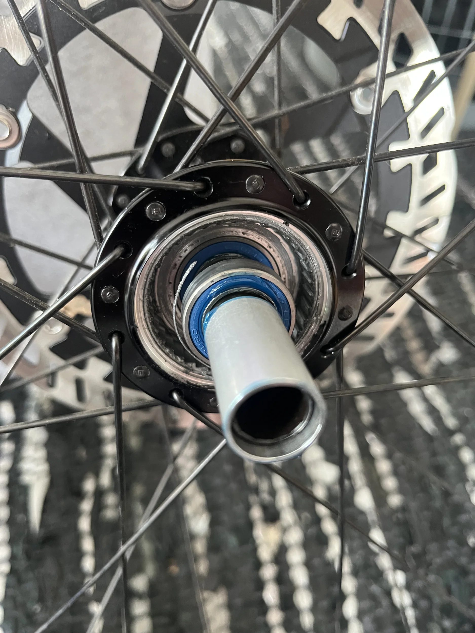

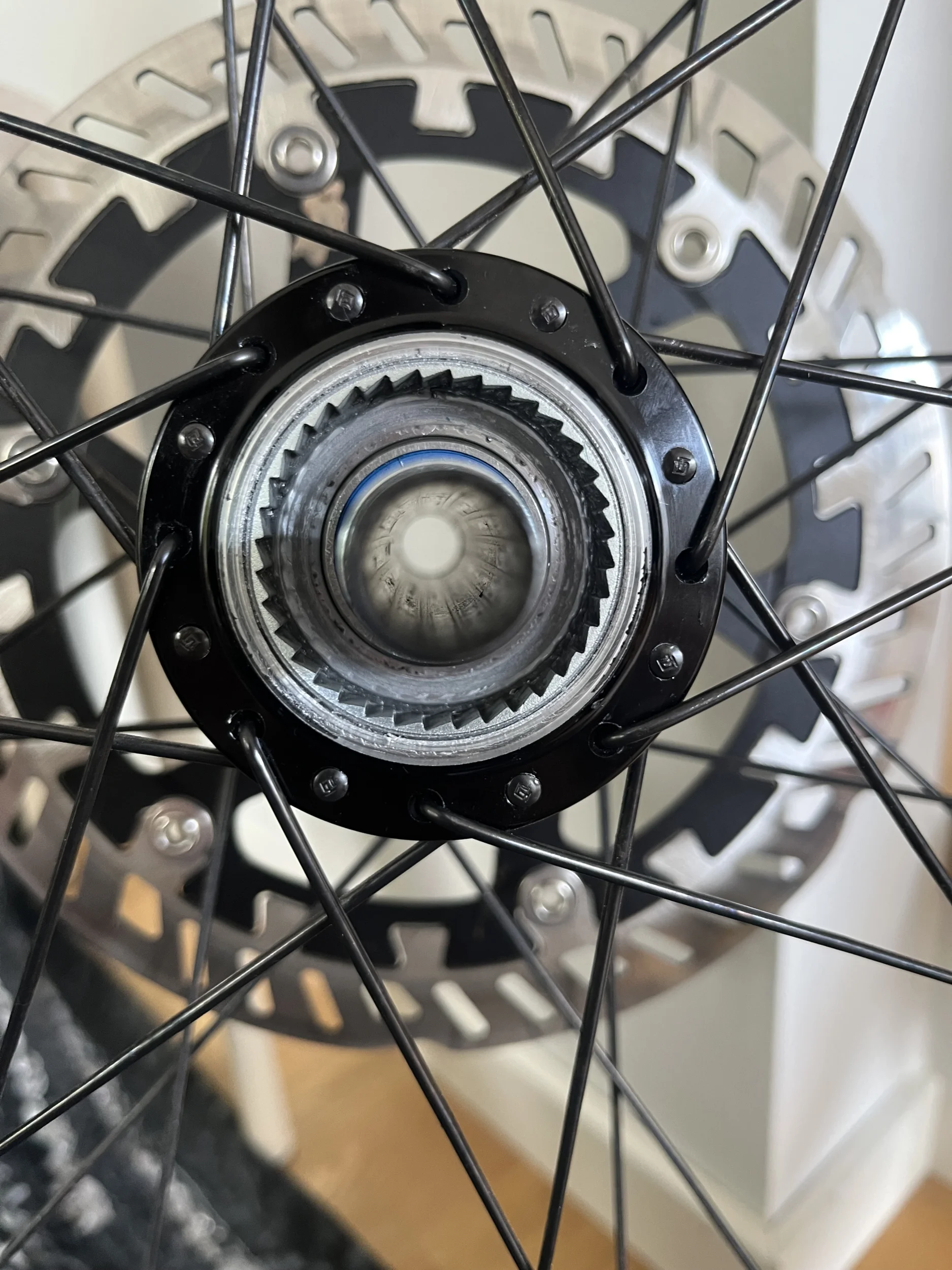

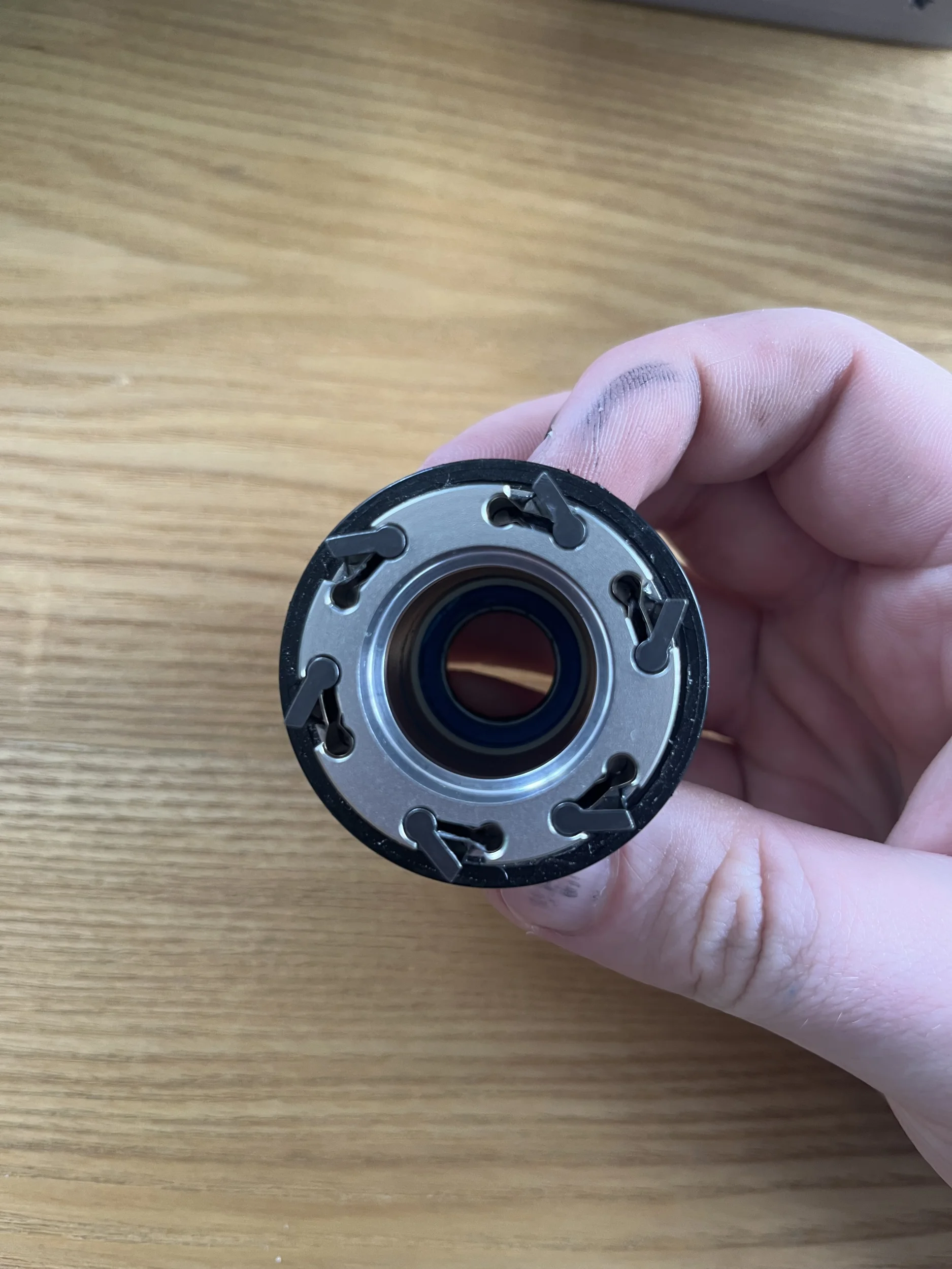

Uppdatering:
Fick loss den efter att jag testade att skruva på kassetten en gång till och sedan knacka runt om bakifrån genom skiva och ekrar.
MEN, det här såg inget vidare ut? Klackarna verkar gå som det ska men något dåligt har uppenbarligen hänt där inne, frågan är om hela navet behövs bytas? Jag är helt novis på detta så eran kunskap uppskattas.
Efter lite enklare rengöring:
Den där ”tråden” som satt där inne, är det något som har skavts av i navet eller är det något som ska hålla fast klackarna på något vis som har lossnat?

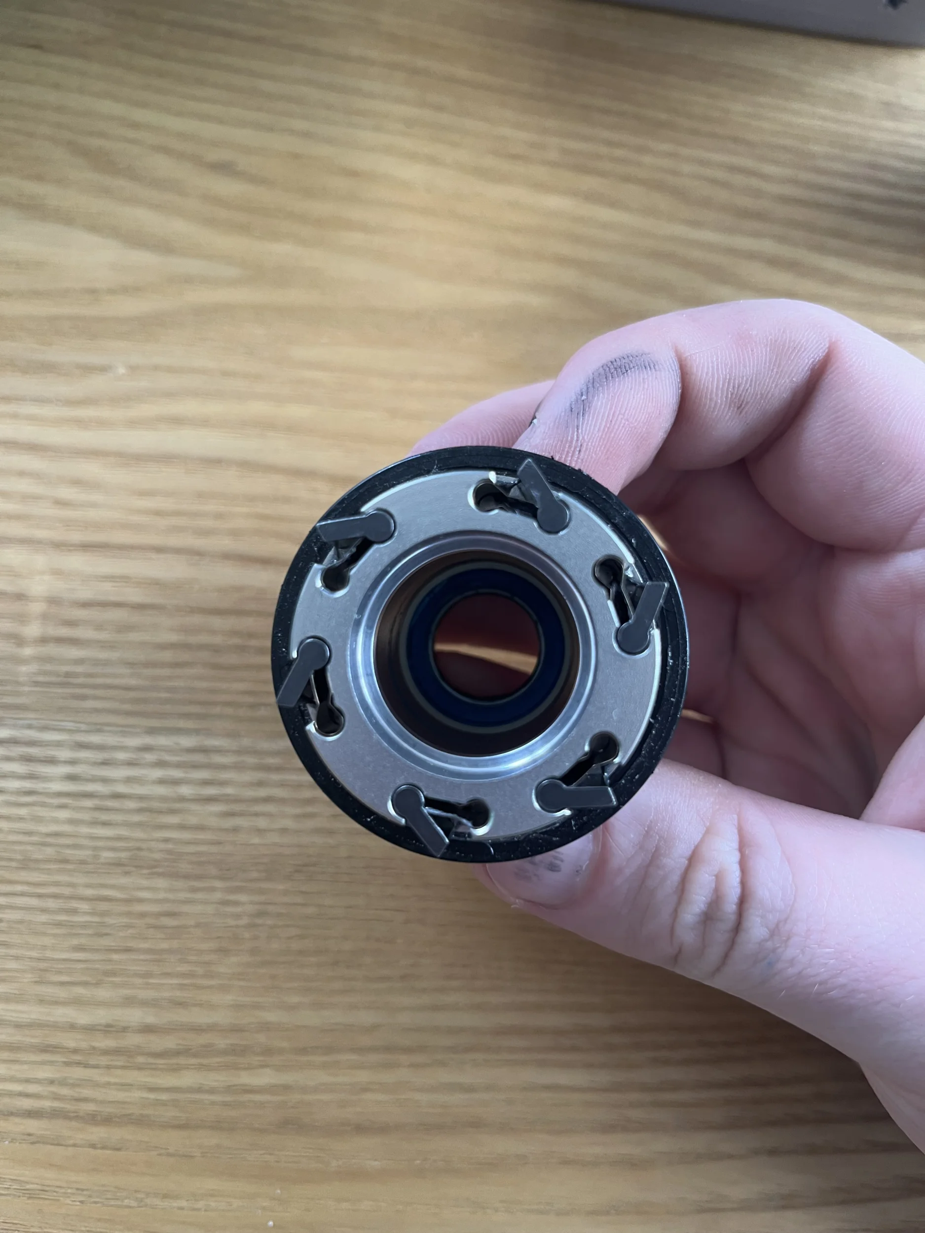

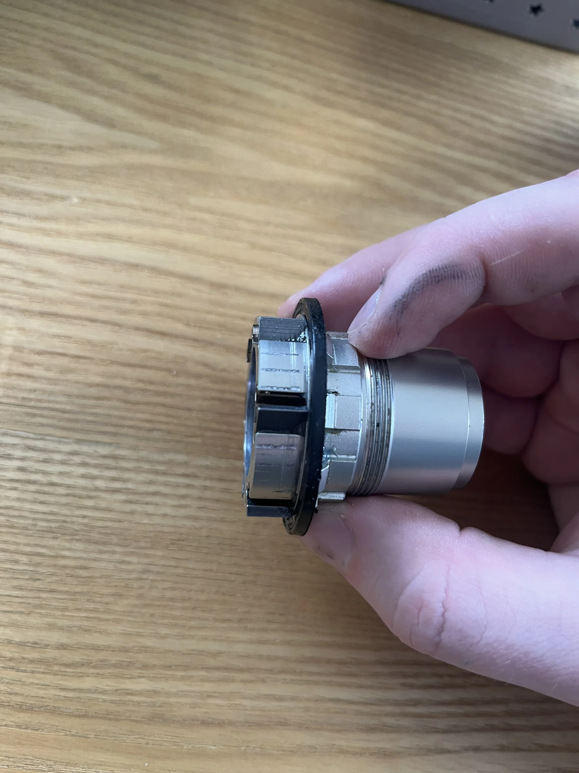

Uppdatering:

Jag förstår inte. Problem med klackarna och nav het helt annorlunda symptom. Du har inte skrivit något om själva problemet. Om något är fel när du trampar och driver bakhjulet så är det inte frihjulet som det är fel på.
Det är ett litet glapp mellan bilderna, som min usla fantasi inte kan överkomma. Har något varit felgängat vid monteringen?
Jag har beskrivit problemet längre upp i tråden, bakhjulet slutade driva framåt när jag trampade helt enkelt.
Hur menar du glapp mellan bilderna?
Jag har inte monterat något själv utan köpte en Propain Tyee som fick detta problem efter endast sex kortare turer tyvärr.
Men jag får ta med hjulet till min lbs imorgon så dom får titta på det istället.
Ah, jag letade men hittade inte.
Men då kan det bara frihjulet vara orsaken. Jag ser ingen skador eller slitage. Då är det för mycket fett (jag ser dock ingen) eller för lite fett som kan vara problemet. Eller att det saknas en distans då att klackarna trycks mot navkroppen. Funkar frihjulet när du trycker den tillbaka och roterar med handen?
Jag hade ett liknande problem hänt mig i våras.
Om den där sågliknande tandringen som sitter i navskroppen kan vridas I vilket håll, då är navet kört. Tandringen bör nämligen sitta fast som berget, annars hade gränssnittet/gängan mellan aluminumskroppen och stålringen smulats sönder.
Så om den går att snurra åt något håll alls är navet kört? Eller menar du om det går att snurra åt båda hållen?
