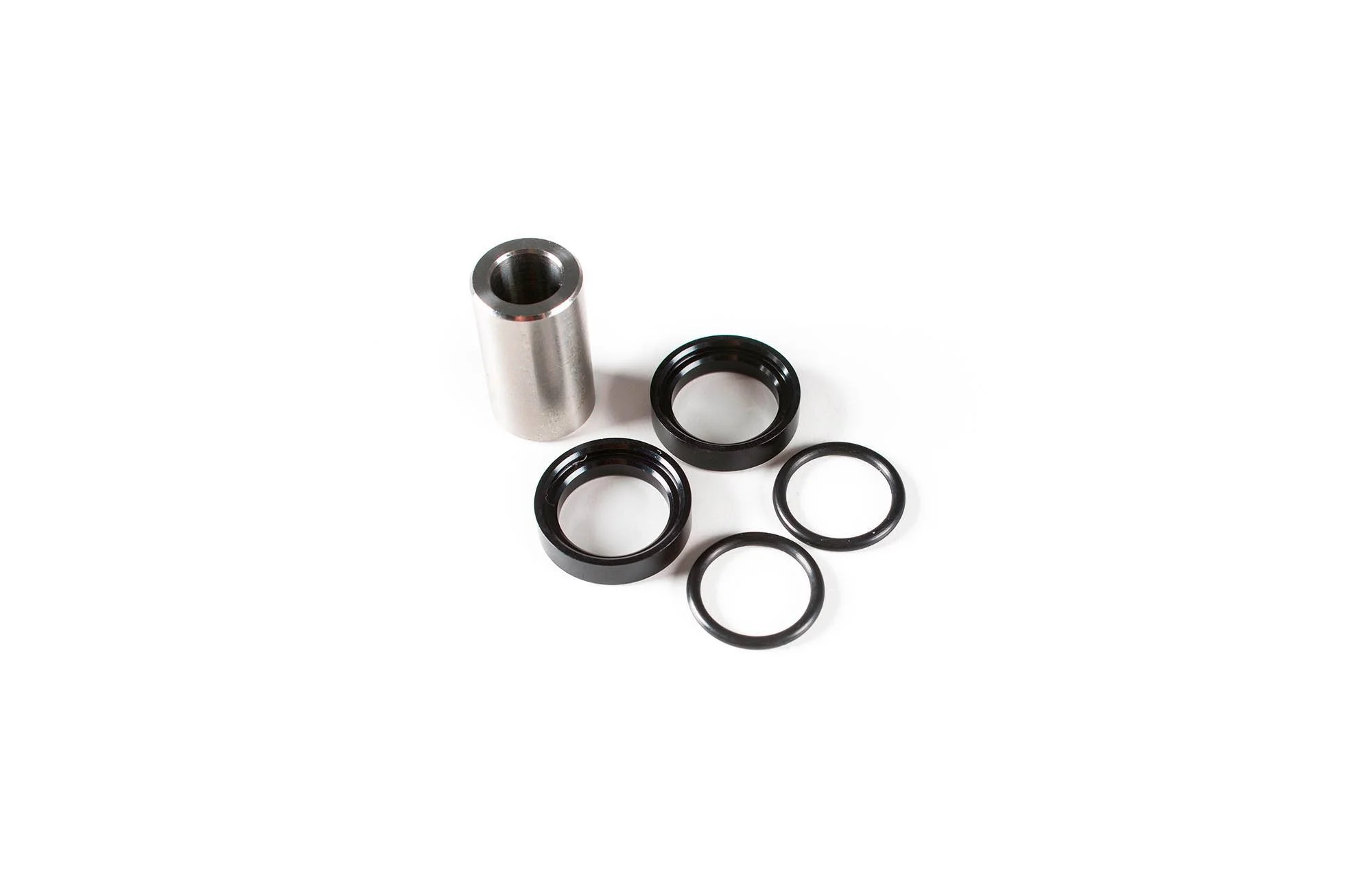

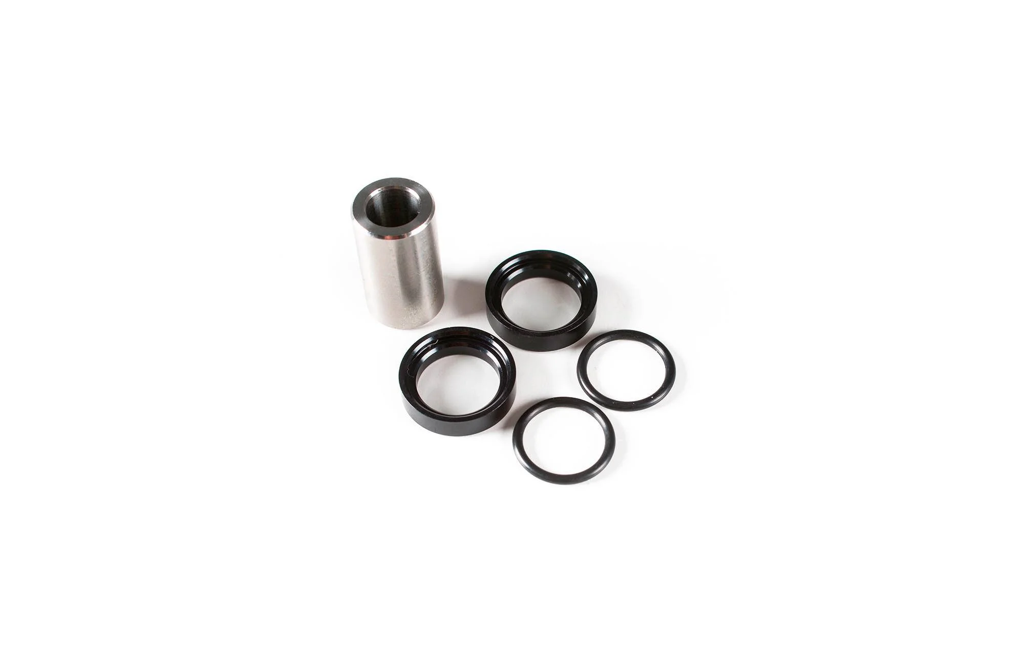

Om man köper random ram utan dämpare, vad behöver man från tillverkaren? Är det bara bult (skruv) och att köpa rätt dämparversion?
Jag undrade samma sak. Några ram kommer med skruvar. Då antar jag att man behöver en axel, bussningar och distanser, som ofta kommer i ett set. Jag undrar dock om mått alltid är samma (nuförtiden).
På mega ser det visuellt ut som bara skruv hör till ram. Inga lösa bussningar men dämparens fäste verkar se olika ut...
På en meta verkar det vara mer än skruvarna

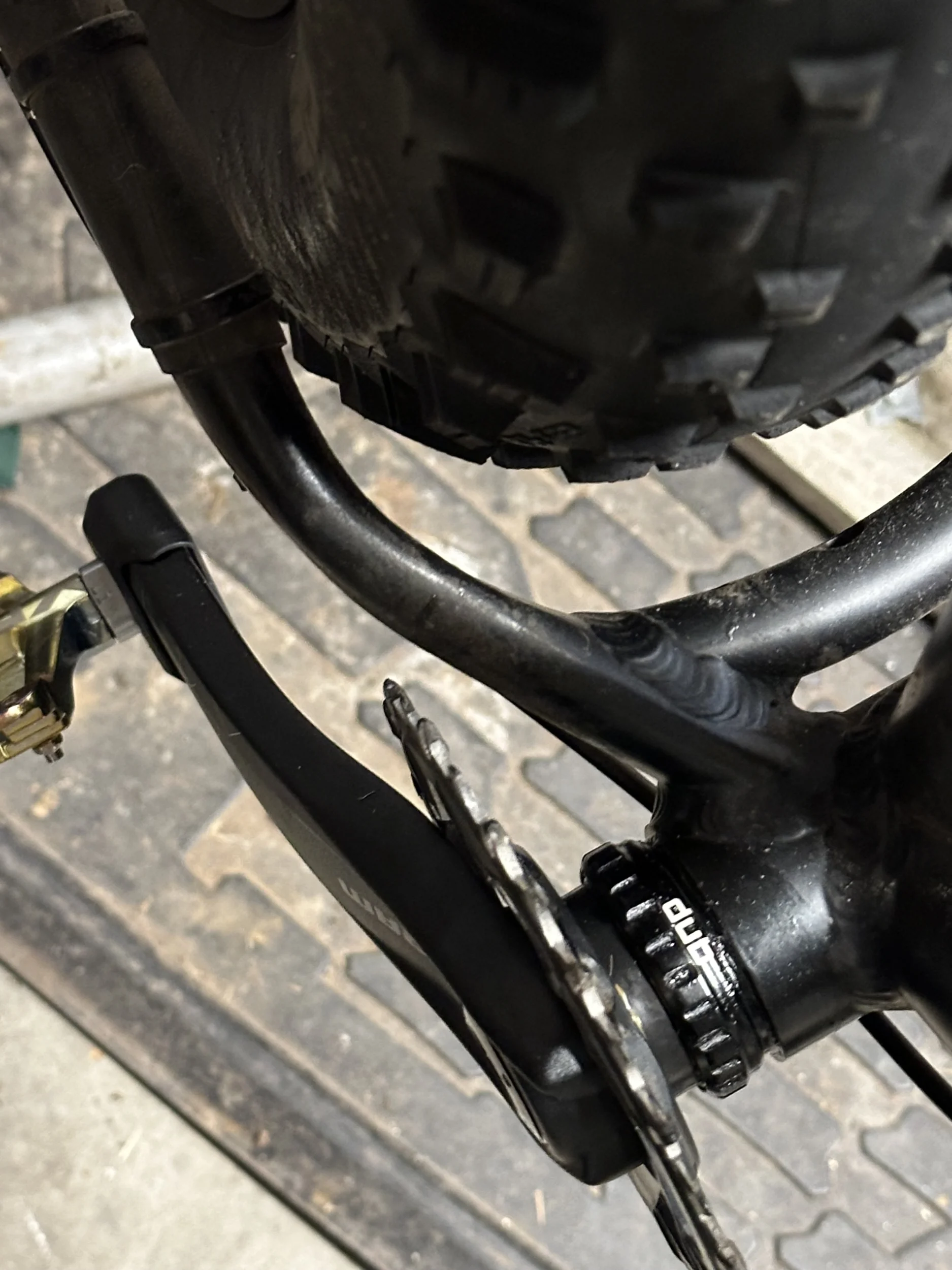

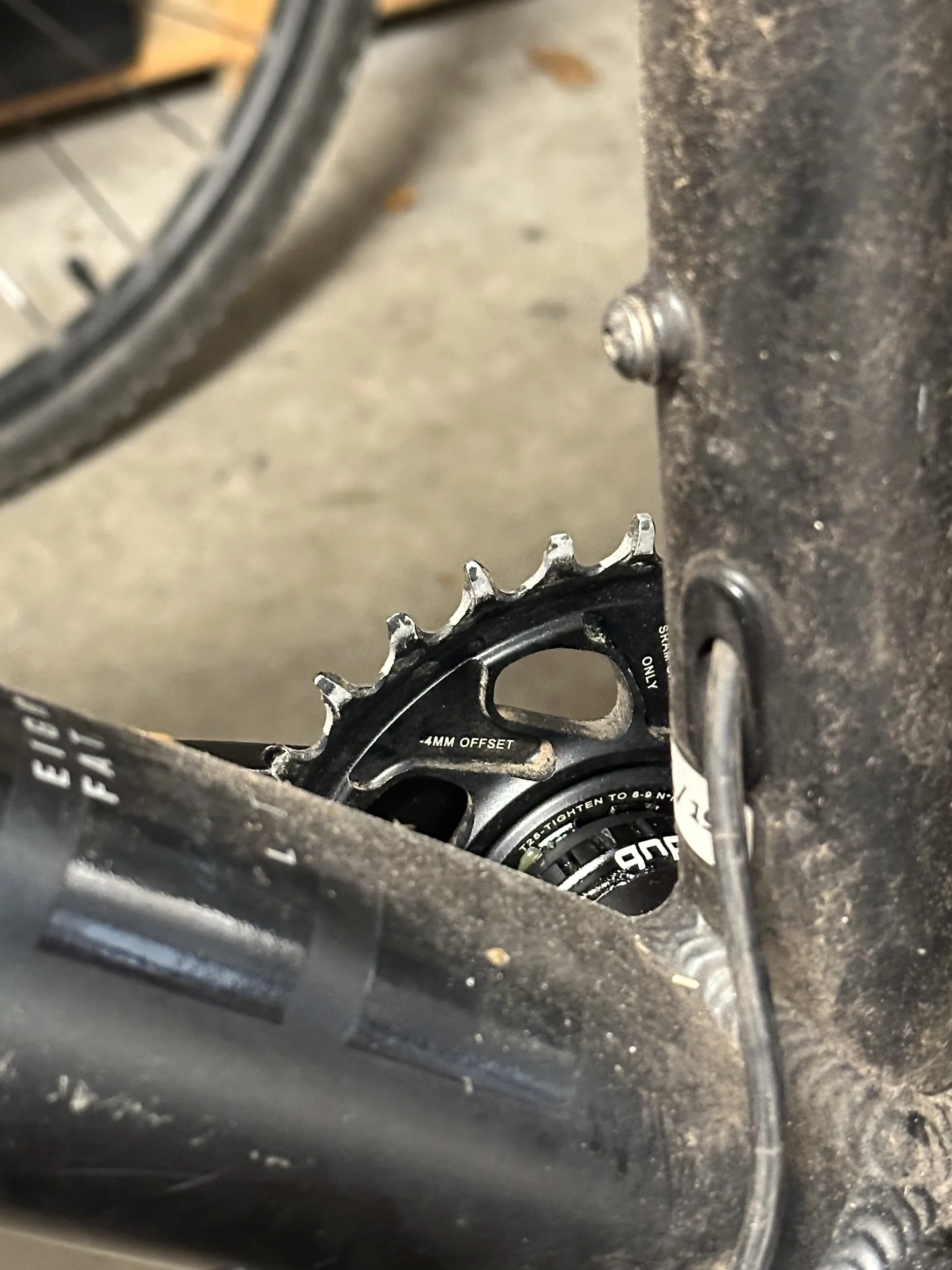

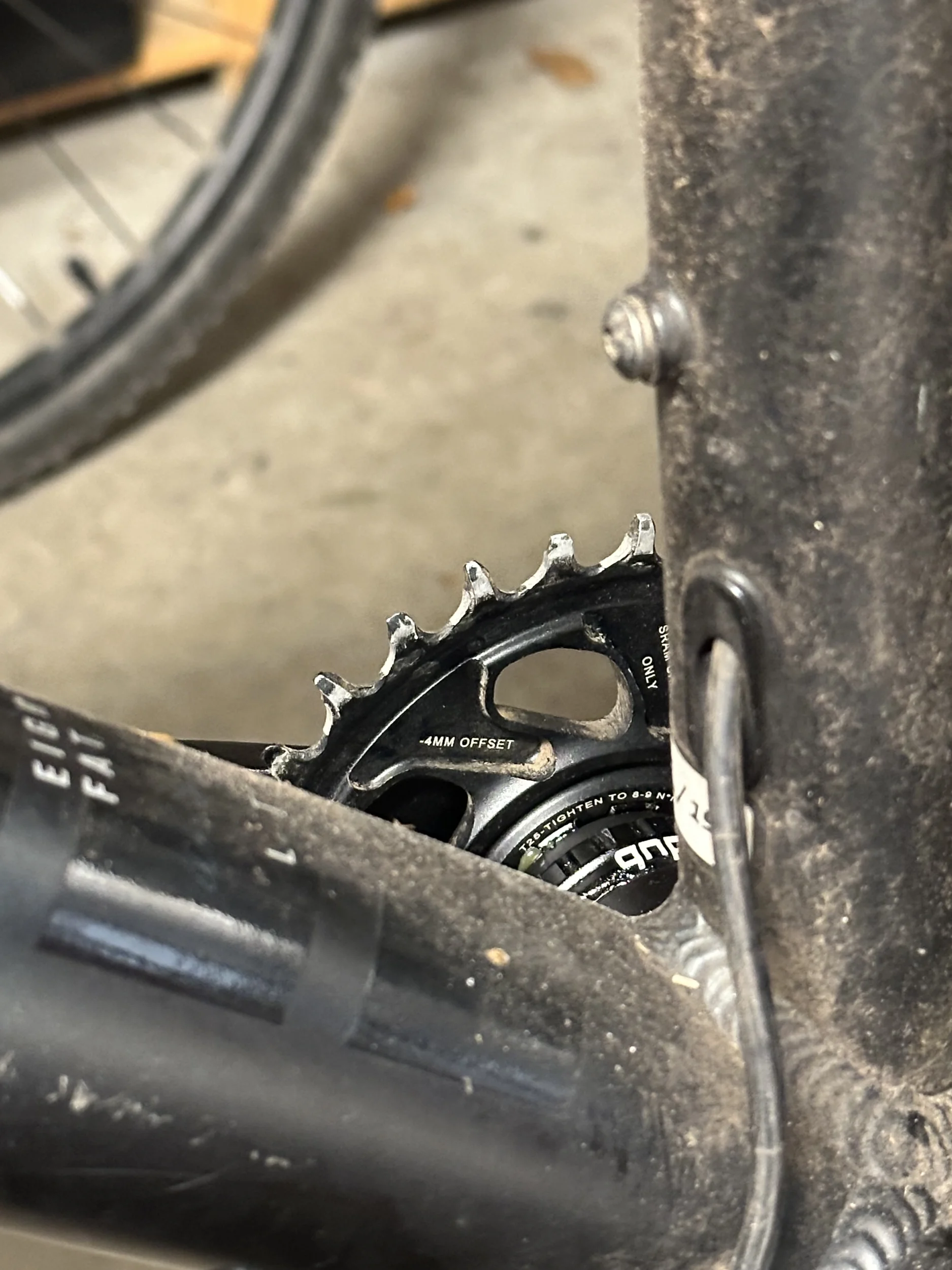

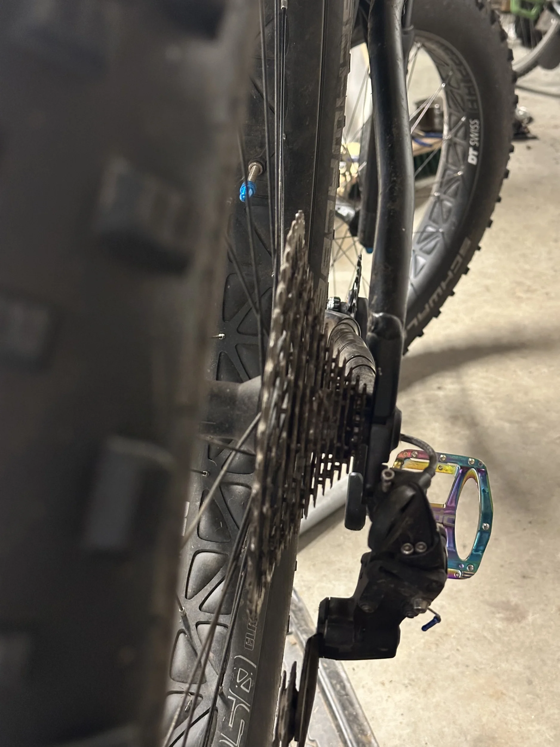

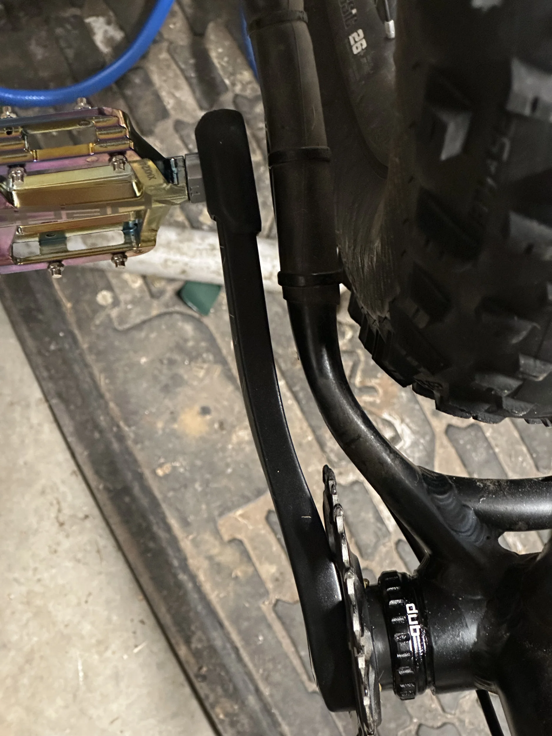

Min fatbike växlar märkbart sämre på de lägsta växlarna jämfört med min heldämpade, och med den här kedjelinjen är väl det inte så konstigt eller? Sitter 6 mm distans på ds och 2 mm på nds men det ska väl inte vara några konstigheter att byta eller? Ser ut att finnas gott om utrymme för klingan.

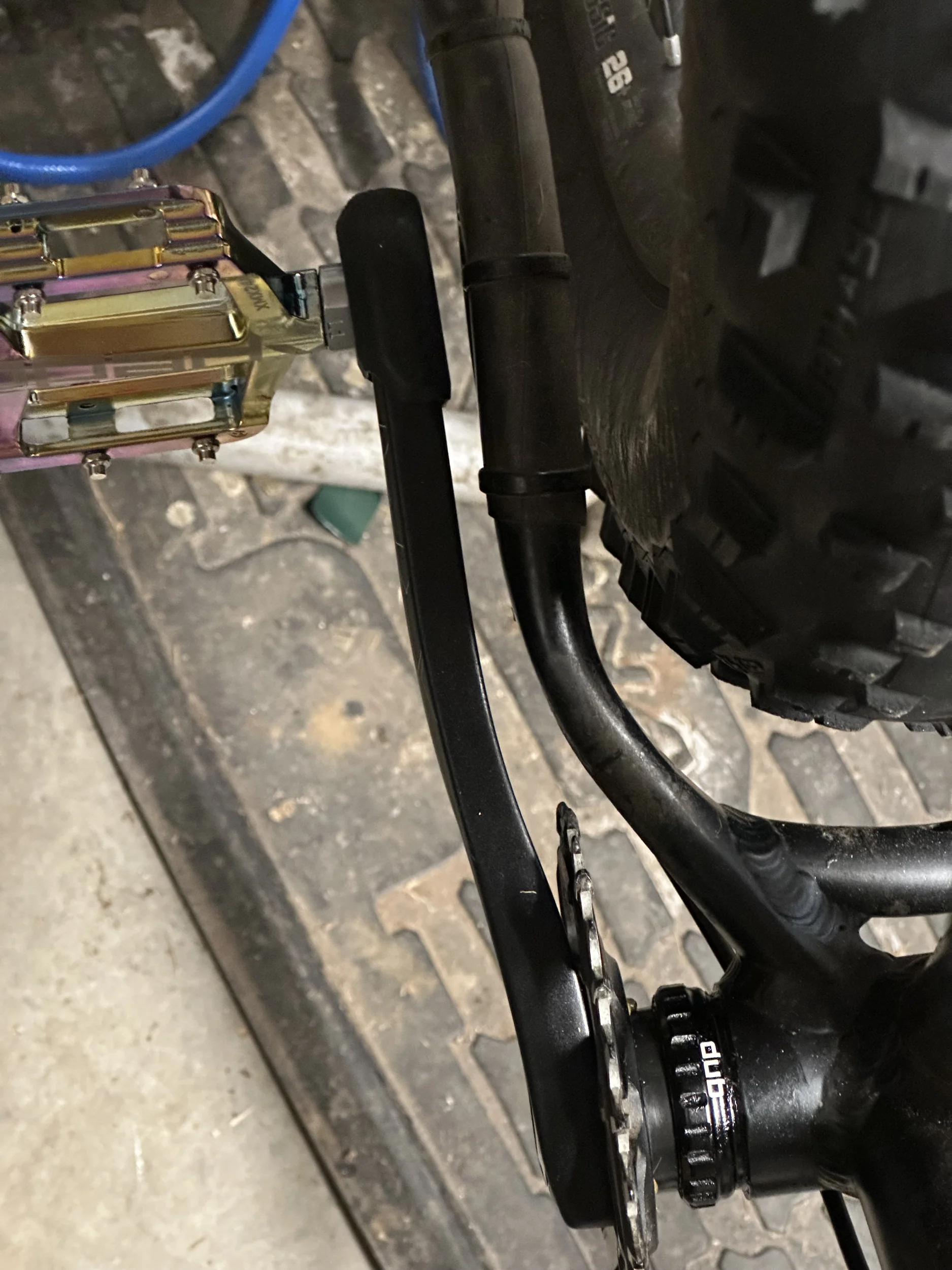

Visa bilaga 809827

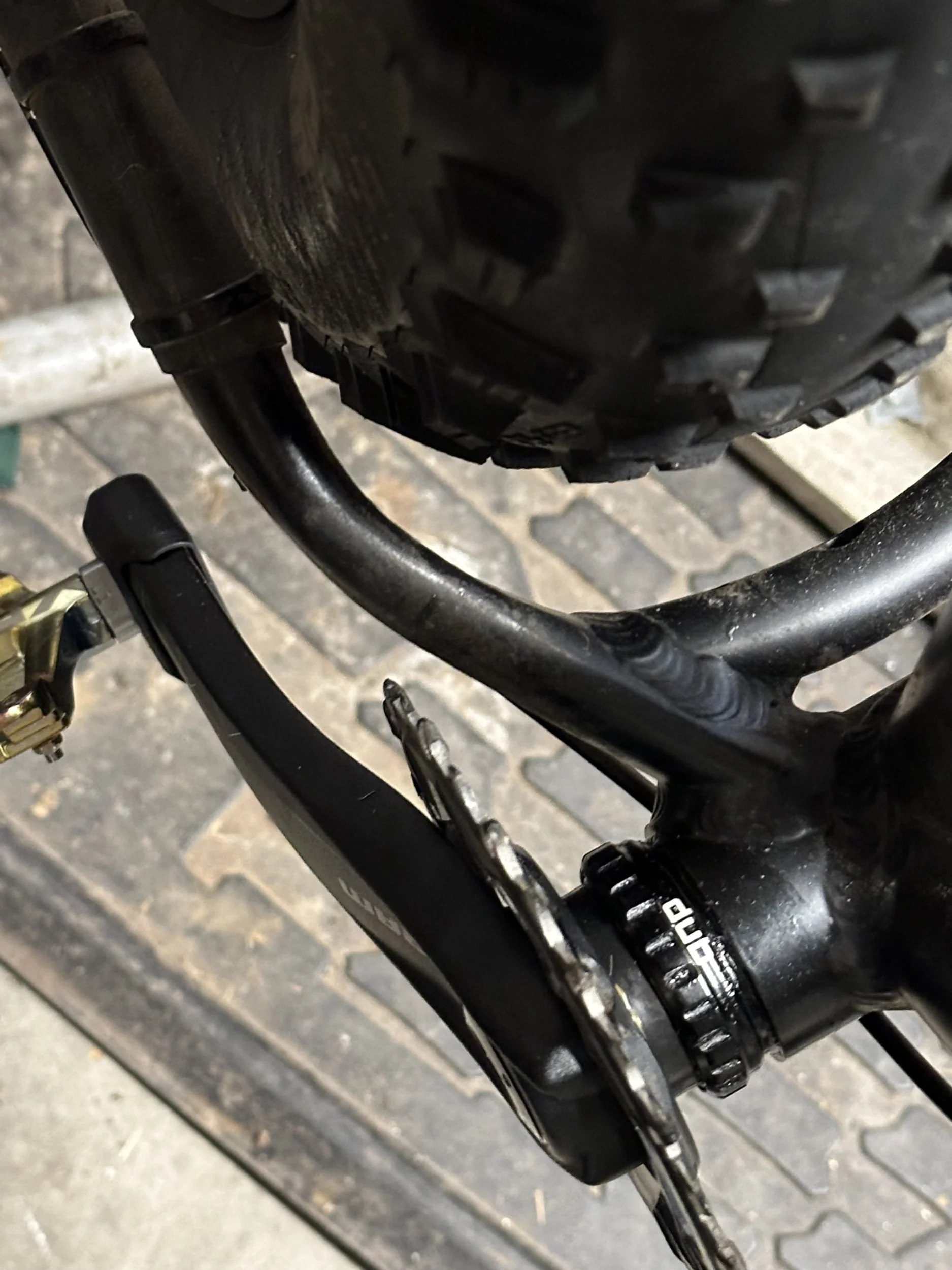

Visa bilaga 809828
Hur ser det ut med utrymme mellan kedjestagen och vevarna/hälarna på respektive sida? Det kommer väl också förskjutas om du flyttar spacers?
Annars finns det drev med offset åt andra hållet tror jag.

Har du rätt distanser så blir det ju snett om du flyttar dem. Bytt klinga istället.
Tack, kände på mig att jag tänkte fel, bra med vakna människor här. Blir ju inte alls bra om man flyttar distanserna, får köpa klinga utan offset i stället.

-4mm ser väl ut att vara offsett utåt, dvs öka kedjelinjen.
Vill tro att det står 4 eller 6mm offset på vanligs klingorna. Så med en sån får du in 8/10mm

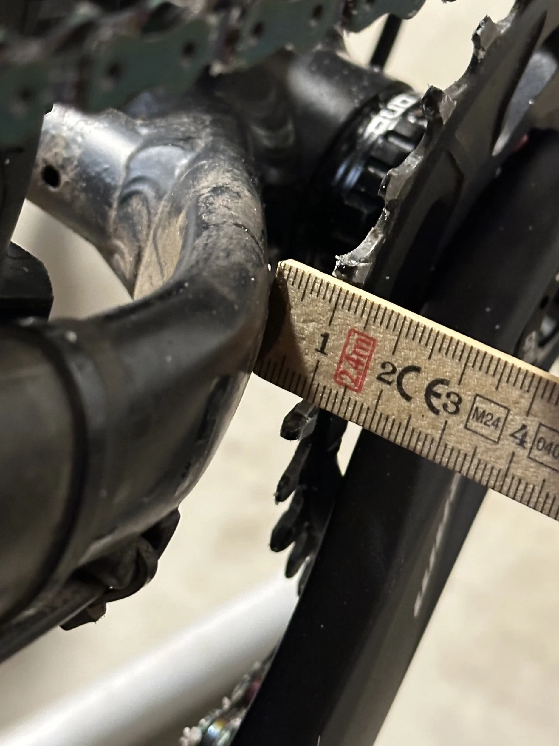

Svårt att fota men skjutmåttet säger att jag har 8,3 mm från klingan in till ramen. 0 offset kanske är det vettiga alternativet, men jag tror jag har en 3 mm här i gömmorna nånstans…
Garbaruk har sitt eget skit för sig och har 1mm
Najs, men 71€ och out of stock...
Jag kör 0 mm. Finns ofta som Cannondale-ai. Jag har Wolftooth och Absolute Black. Sram själva gör också.
Väljer jag Cannondale-ai som filter på R2 får jag -4 mm offset. Men var hittar du SRAMs?
Bike-Discount verkar inte ha någon alls med 0 mm.
På R2 hittar jag bara den här, men bara som 28T:
Finns en 32T från Absolute Black men jag går ogärna upp från 30T...
Bike24 har den här https://www.bike24.com/p2500374.html?sku=1710933
Jag antar att -4 mm är till nya trenden med 55 mm kedjelinjen till Cannondale BB30. BIke24 har Wolftooth som jag kör men den har nu blivit orimligt dyrt. Det finns några 0mm offset kvar av andra tillverkare. TCM har 0mm Sram, men till orimliga prisar.

Jepp den eller Absolute Black verkar vara vettigaste alternativen, tack.
Jag ska göra service på andra cykeln och där sitter det en 32T med 3 mm offset, tänker jag får provmontera och se hur det funkar.
Vad har du för storlek på drevet nu?
Kanske kan köra -3 eller -6 om du går ner på strl?
Jag har en 34T genuin SRAM eagle boost (=3 mm) och antagligen proudly made in PRC liggande, med massor liv kvar som du kan få mot porto.

Se också till att kedjan inte vidrör bakdäcket om du flyttar framklingan (och därmed kedjan) in.
Det hände på min Wednesday med 26×4.4", då cykeln var officiellt utformad för max 4.0" däck.
