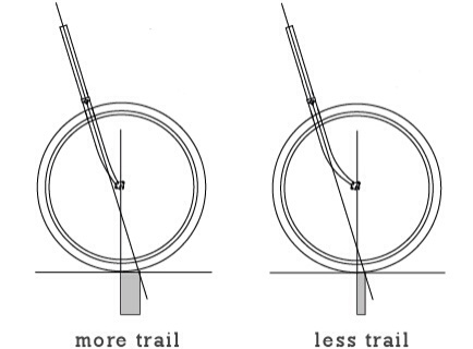

en ordningsfråga. när ni skriver "försprång", syftar det på "trail" eller "offset"? jag trodde försprång var översättningen av trail, men gafflarna på bilderna ser ut att ha mycket offset och lite trail.
Brantare styrvinkel med mer försprång ("rake") ger lägre "trail"
Läs mer här: https://janheine.wordpress.com/2011/02/10/a-journey-of-discovery-part-4-front-end-geometry/

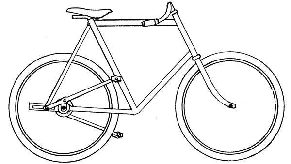

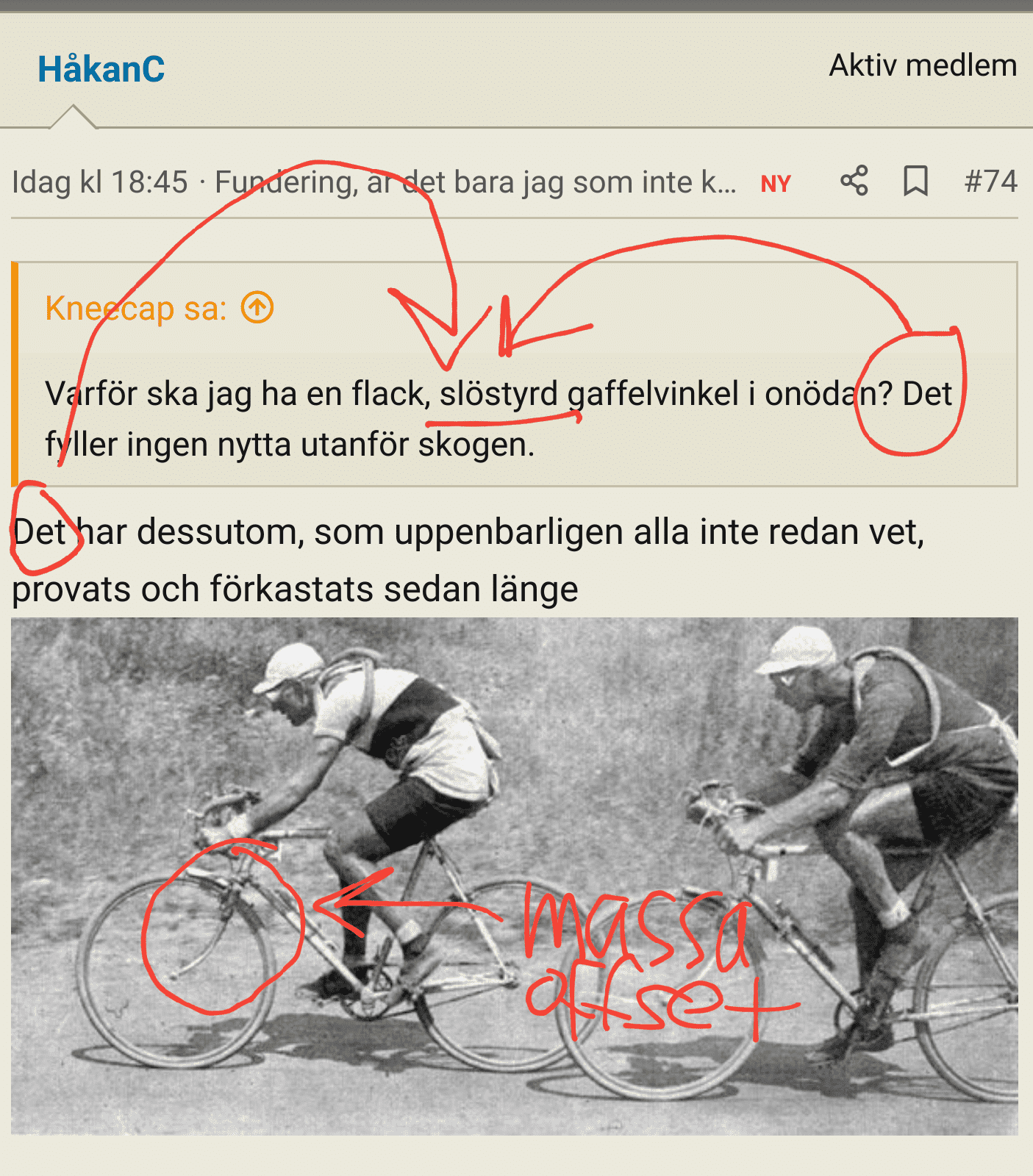

du menar alltså offset/rake med försprång. men om du googlar försprång används det av motorcykelfolket som översättning av trail.
bilden på randonneurcykeln som du exemplifierade med tycker jag ser ut som ganska mycket offset/rake och lite försprång/trail. synvilla?
gammelracercyklarna på första bilden ser ut att ha svinmycket offset/rake och var därför kanske inte alls "slöstyrda" trots styrrörsvinkeln, ett adjektiv som du tycktes instämma i.
förtydligande:

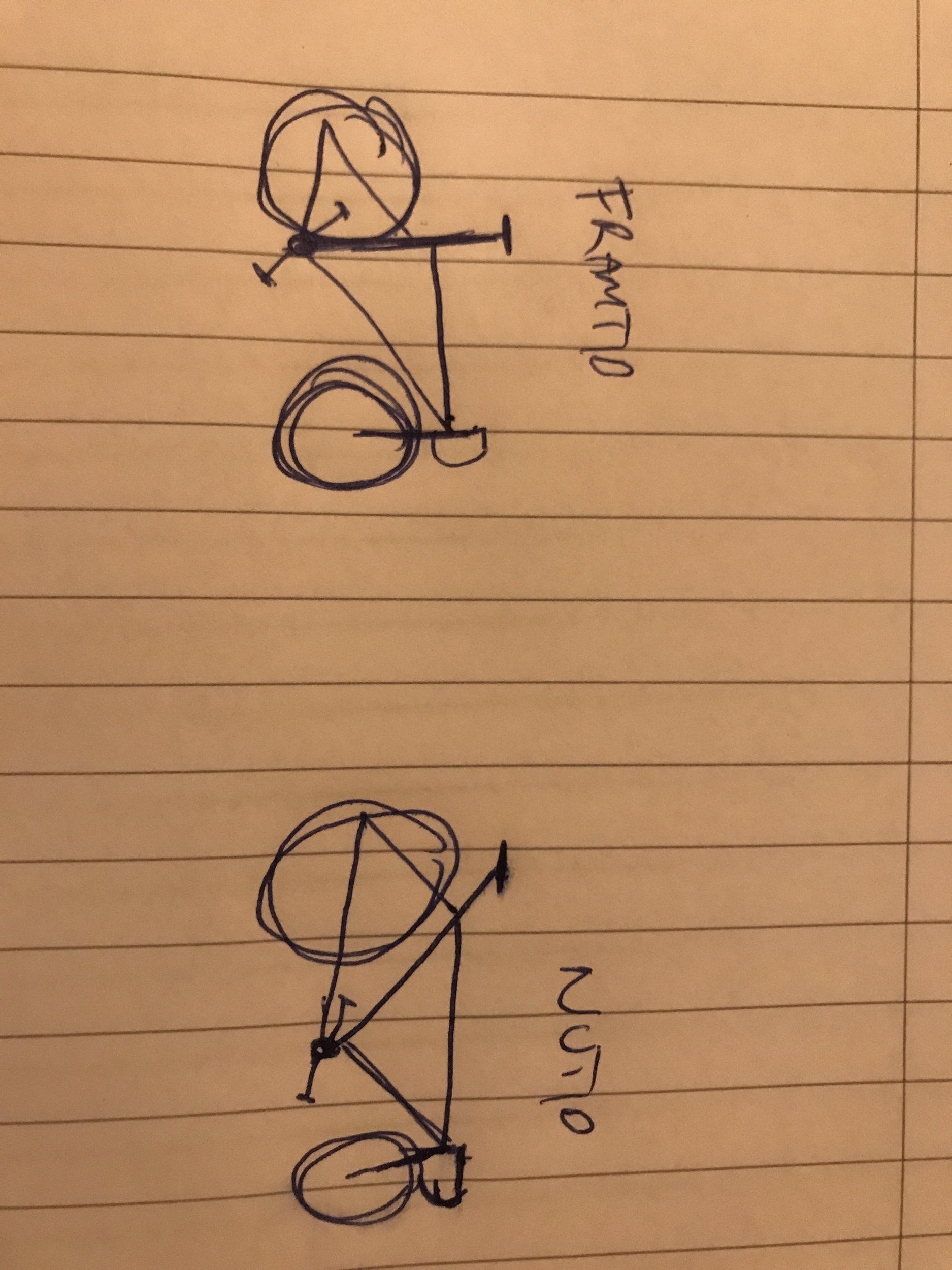

förstod bara inte vad sixten hade med saken att göra. minns bara excelarken. gjorde bilden för att förtydliga, för budskapet i ren text kändes lättmissat.
men det hade väl ett stråk av detta syndrom:

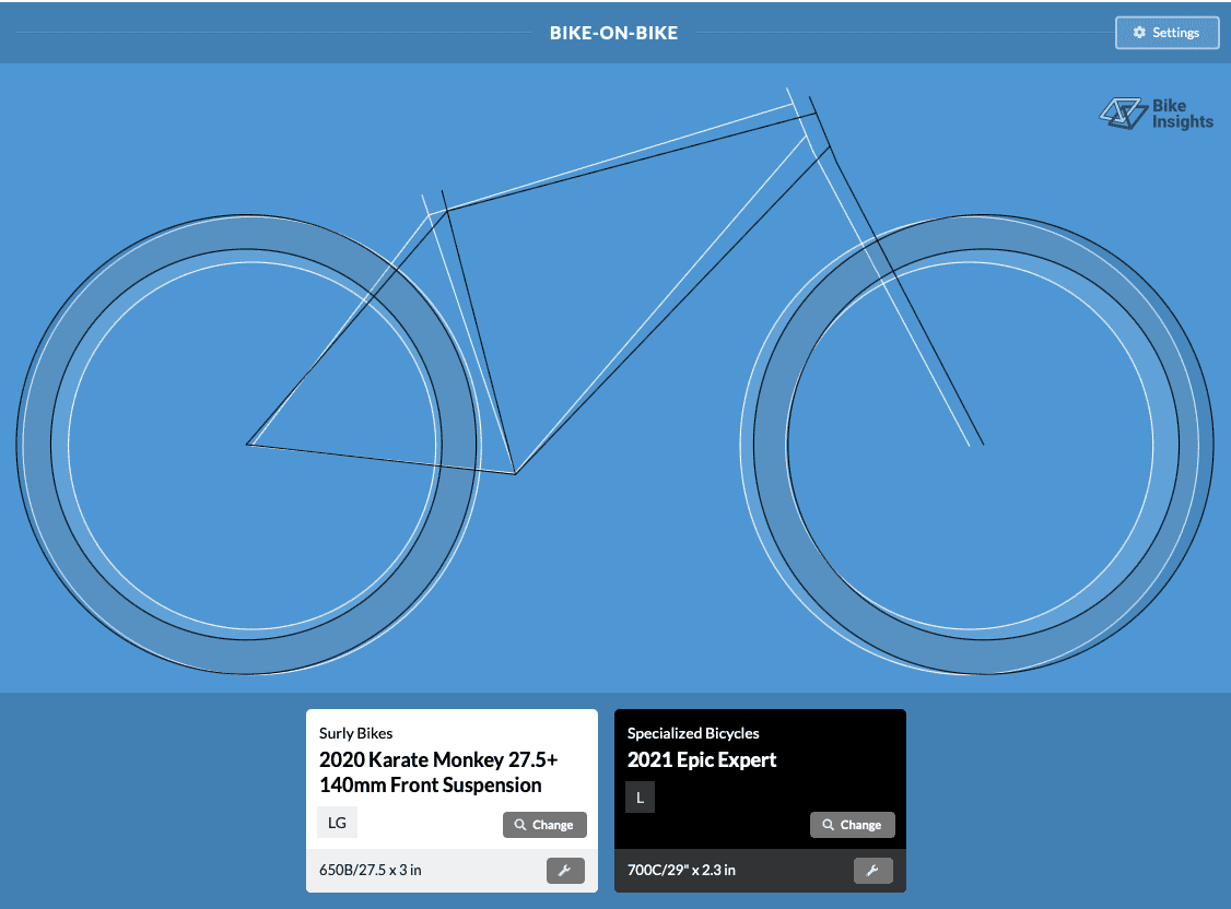

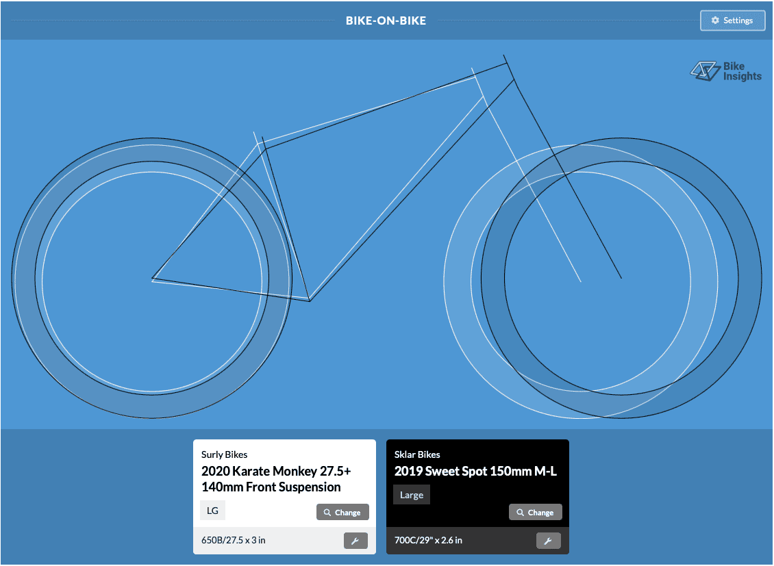

Jag är väldigt nyfiken på dom där "extrema" geometrierna. Min Karate monkey har väldigt traditionell geometri, upplever den inte som nervös eller instabil utan snarare lekfull och rolig. Men när man ser duktiga tillverkare slänga ut modell efter modell som skiljer sig så pass mycket så blir man nyfiken.
Jämför jag min Karate monkey i L mot lite andra cyklar i L, ex: Sklar sweet spot
Honzo ESD
Cotic BFE
Så antar jag att det finns en poäng med att göra dom långa och låga.. I jämförelse så verkar min karate monkey snarare vara mellan en "gravel" och en XC ifall man tittar på 2020 geometrier. Typ jämfört med en Specialized EPIC som är en xc-racemaskin:
Kanske får prova en lång och låg rackare för att jämföra helt enkelt.

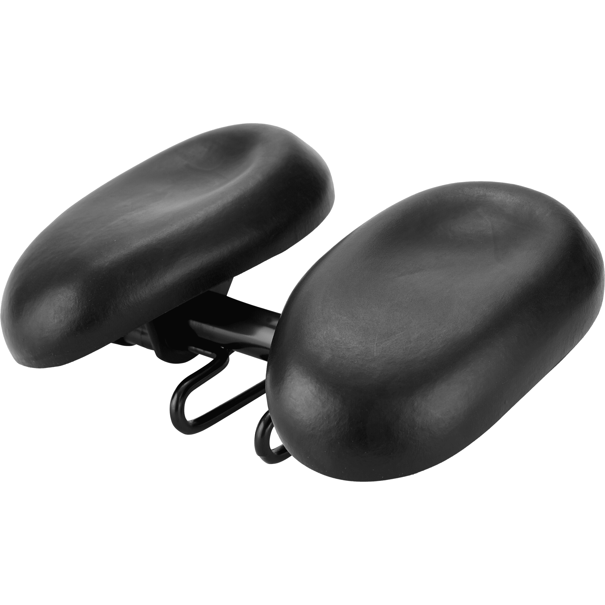

Vad är det för fel på sadlar?
Vad saknas det för handtag(??)
Hur vill du ändra styre, pedaler?
Är genuint nyfiken. Tänker att det finns ett enormt utbud, men ifall alla som designat sakerna genom alla år är värdelösa idioter är det förstås trist.

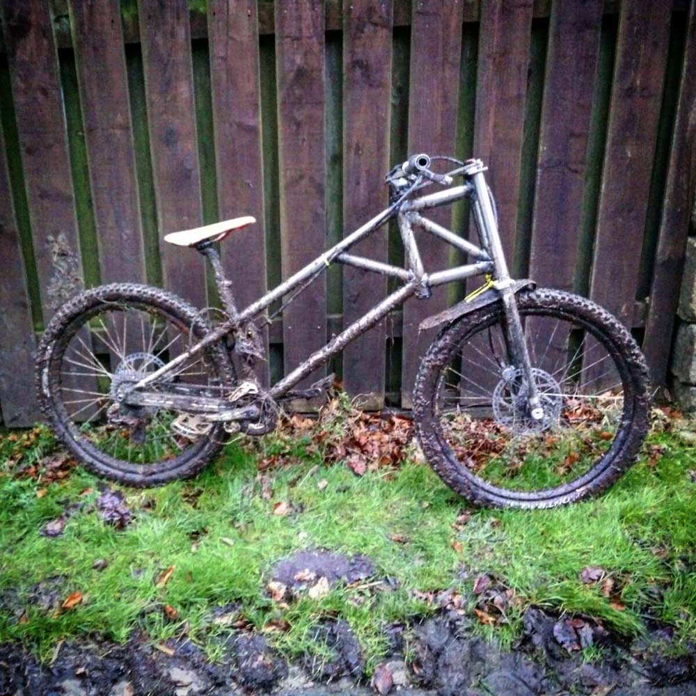

Har ni sett videon där Yoann Barelli provar "The Grim Donut"? Det är alltså en skämtcykel som Pinkbike snickrade ihop för att på skoj överdriva geometrin hos en MTB såsom den skulle se ut om 10 år om utvecklingen fortsatte linjärt som den gjort de senaste åren. Herr Barelli satte KOM direkt på sträckan där han testade och även om cykeln har massor av nackdelar så är det helt sjukt att ingen vågat prova att testa gränserna innan. Eller jo, Pole och Mondraker var väldigt tidiga med aplånga MTB som var "löjliga" då, men helt normala nu.
Varför ser vi inte samma sak inom andra cykelskrån? Jag förstår inte det här ständiga hävdandet att allt redan är optimalt. Det har tagit årtionden för LVG-cyklister att förstå (om de ens gör det än) att stenhårda däck inte alls rullar bättre än lite mjukare däck, så fort underlaget inte är plant som en stålskiva. Vilket det inte är. Och så vidare...

Sadel: Varför finns det inte en enda sadel där man sitter på sittbenen och inte på mjukdelarna över huvud taget? Ska det vara hål i mitten så måste det vara mycket större än på någon befintlig sadel. Och vad ska nosen vara bra för?
Nu är jag ingen ergonom, men det är klart att det skulle gå att göra en sadel som är betydligt bättre än nuvarande, för alla ser trots allt nästan likadana ut.

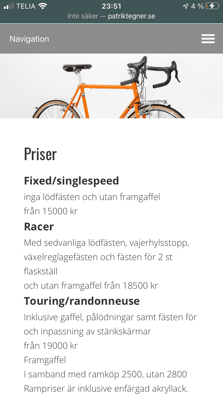

Du vågar alltså inte beställa en ram som matchar dina önskemål?
Eller vad hindrar dig att göra det?
Som jag redan nämnt är det inte bara ramen som är problemet. Och visst vågar jag beställa en ram om det finns tillverkare att lita på som inte är hysteriskt dyra.

Visa bilaga 456362
Det beror förstås på vad man ska använda cykeln till. Mitt nuvarande bryderi gäller vardagscykel, och då är det där tyvärr alldeles för dyrt.
Tror jag kan komma tillräckligt nära med en stor XC-ram vad gäller geometrin. En jättehake är att jag vill ha remdrift, och det går inte om inte baktriangeln går att öppna, eller om kedjestaget är högt draget.

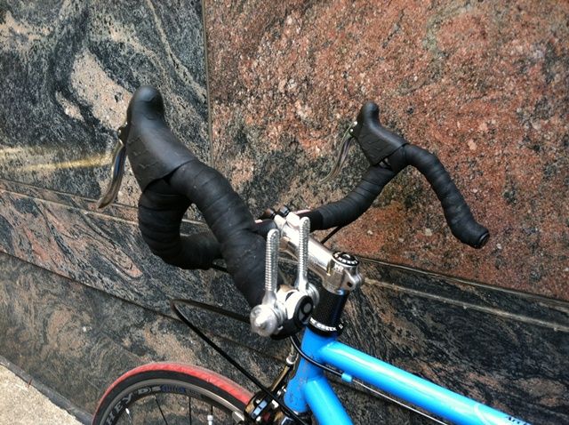

Styren: Varför sitter det bockstyren på vägcyklar inte avsedda för tävling, där merparten av köparna ändå kommer hålla i hoodsen? Med helt värdelös bromsergonomi som följd. 90° mellan handen och reglaget är ju helt kass. Jag skulle gärna se ett fett bullhornstyre med vettiga reglage som inte kostar som en hel cykel. Alltså som överdelen på ett bockstyre men anpassat för att det inte finns någon nederdel. Finns inte.

Styren är väl en no-brainer, antingen väljer man det som är bekvämast, eller så väljer man det som passar ens cykling bäst, ibland vill man åka utan att hissa ett segel som bromsar och har en kropp som funkar bra i utsträckt ställning, då har man ju hittat rätt med ett bockstyre. Reglagen har ju utvecklats en hel del i kombination med skivbromsar så att hålla på hoodsen och bromsa är ju inga större problem, särskilt som man inte bromsar så vansinnigt mycket på vägen.

Får väl bjuda på lite innovation som vågar sticka ut som tack för all input i tråden, om du får för dig att testa blir du nog ganska först att våga i alla fall.
Nu finns det ju en sadel utan nos och där du kan ställa bredden på "hålet" i mitten. Prova en sån. Finns på en butik nära dig.

Se där, allt är inte nytt under solen men om det inte tagit fart på 100år så finns det kanske någon anledning.
det finns så mycket kul kedjelösa varianter.
den elliptiska finns
glidcykeln finns
snörcykeln finns
trekuggarscykeln finns ("humber chainless" i boken ovan)
och hur mycket annat som helst. bara för @Makten att börja experimentera.
obs att att jag inte alls tycker att någon cykeldesign ska ses som testad och "förkastad", som någon uttryckte det. särskilt inte några millimeter eller grader hit eller dit i den nuvarande normala designen.
