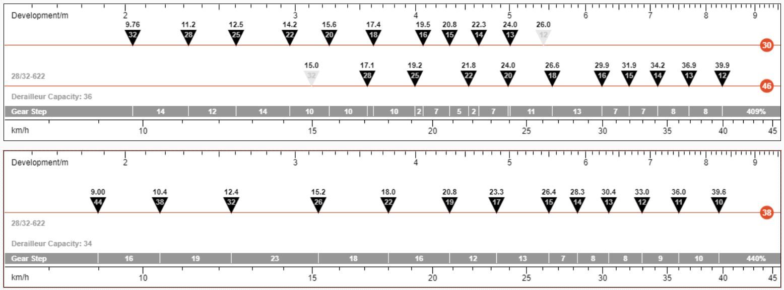

Det finns redan iom 1X13 Campa Ekar
 9-36 teeth: 9-10-11-12-13-14-16-18-20-23-27-31-36 (Endurance)
 9-42 teeth: 9-10-11-12-13-14-16-18-21-25-30-36-42 (Gravel Race)
10-44 teeth:   10-11-12-13-14-15-17-19-22-26-32-39-44 (Gravel Adventure)
Men tyvärr har den, förutom priset och yttepytte-klingorna, en hel del andra nackdelar
Tex är minsta drevet (framklingan) på hela 38-tänder och "största" kassetten är på 10-44
jmf med mer "vanliga" grusutvxl tex:
46/30 med 12-32
Kolla själv här: http://www.ritzelrechner.de/?GR=DER...,11,12,13,14,15,17,19,22,26,32,38,44&UF2=2170
46/30 med 12-32
Visa bilaga 456932

Till min gruscykel jag därför valt klassiska 46/30 fram och 11-delat 12-32 bak på grushjulen och 12-28 på lvg-hjulen, jag har även ett par "vinterhjul" med alufälgar, navdynamo och (mer) punkteringssäkra däck. Tyvärr finns inte GP4Season bredare än 32mm, så nu funderar jag på Michelin Stargrip.
