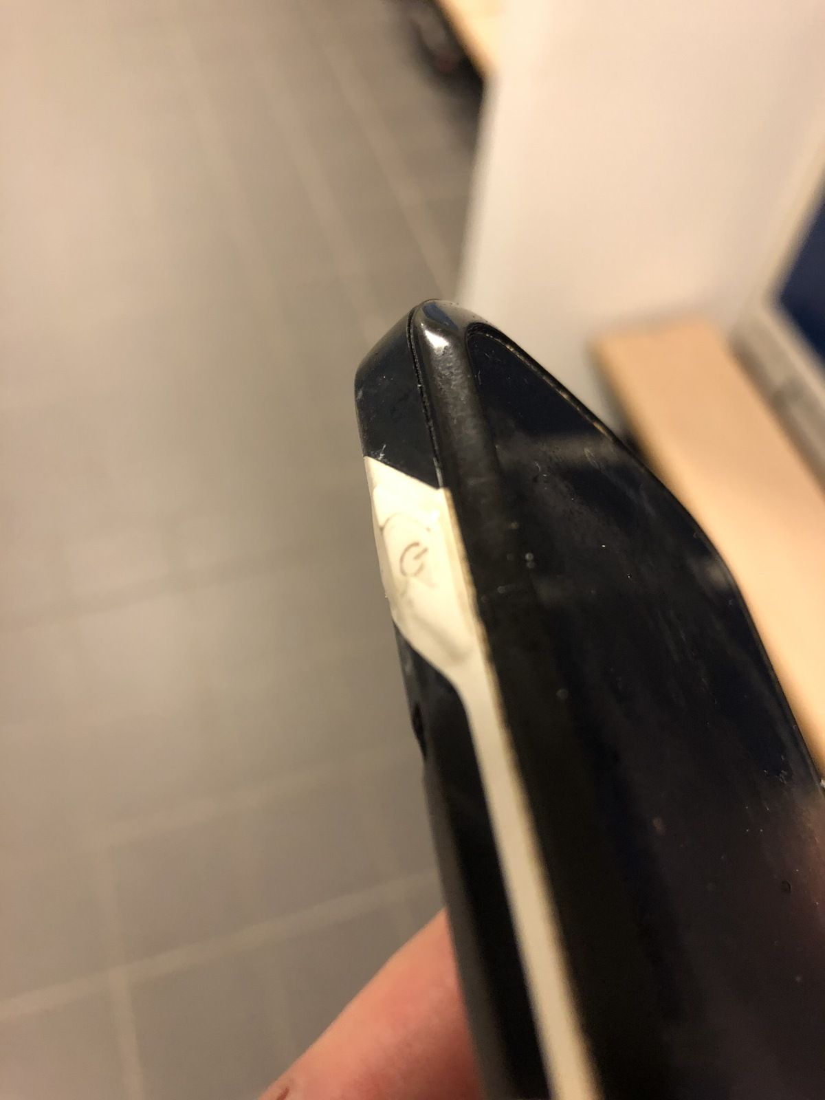

Nu har powerknappen på min Edge 1000 gett upp helt.
Verkar inte vara helt ovanligt problem när läser Garmins forum.
Någon som har råkat ut för liknande och har tips på en bra MacGyverfix eller liknande?

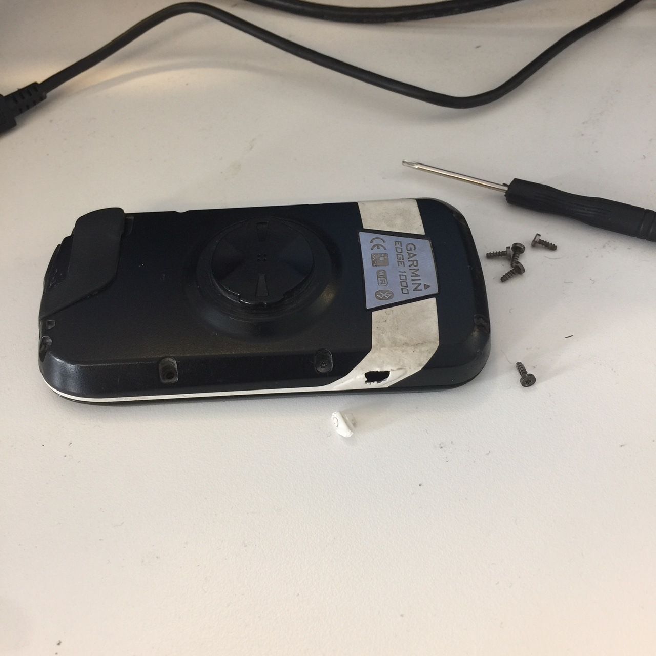

Nu är den ju inte sönderskruvad, utan jag vara bara tvungen att lyfta på locket för att få ut den lösa plastbiten/knappen. I övrigt så fungerar den som vanligt.

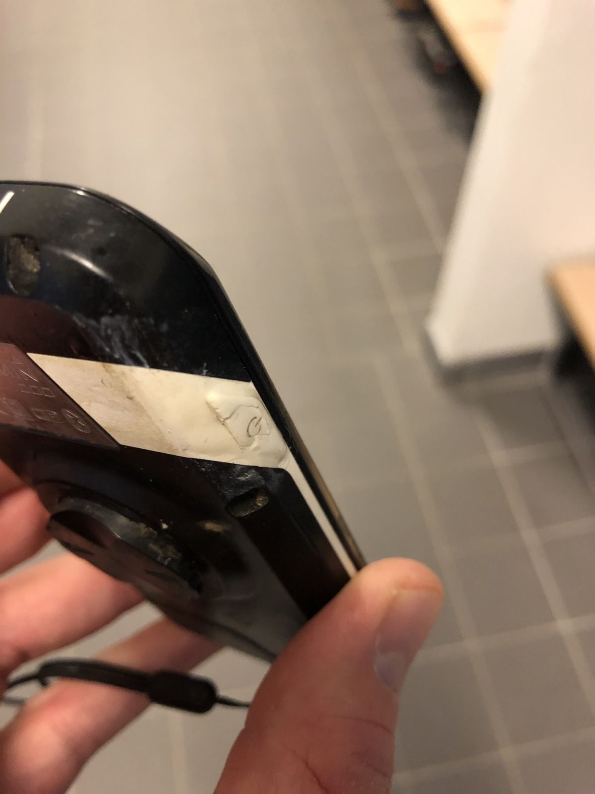

Gjorde en fullagning på min igår. Gjorde rent enligt instruktioner och la sedan på ett lager av biltemas gummilagning. Funkade fint, men jag ska nog lägga på ett lager eller två till för ökad hållbarhet.
Ska tilläggas att min knapp var helt lös innan så det var lite pillande att få den i rätt läge.
Mycketvillhamer
Garmin Edge 1000 trasig powerknapp
Efter att ha lagt på ett lager gummilagning till så känns det riktigt bra. Nu har det blivit en rätt tydlig bula precis där knappen är vilket ger en mycket bättre känsla än hur det är original. Jag tror att en stor del av problemet med originalknappen är att den är svår att känna och man känner inte tydligt när man trycker in den, vilket gör att man trycker för hårt på kanterna av knappen. Med bulan på knapen känns det mycket tydligare när man är och trycker på rätt ställe.
Kanske en reparation som borde göras i förebyggande syfte om man inte redan har en trasig knapp...
