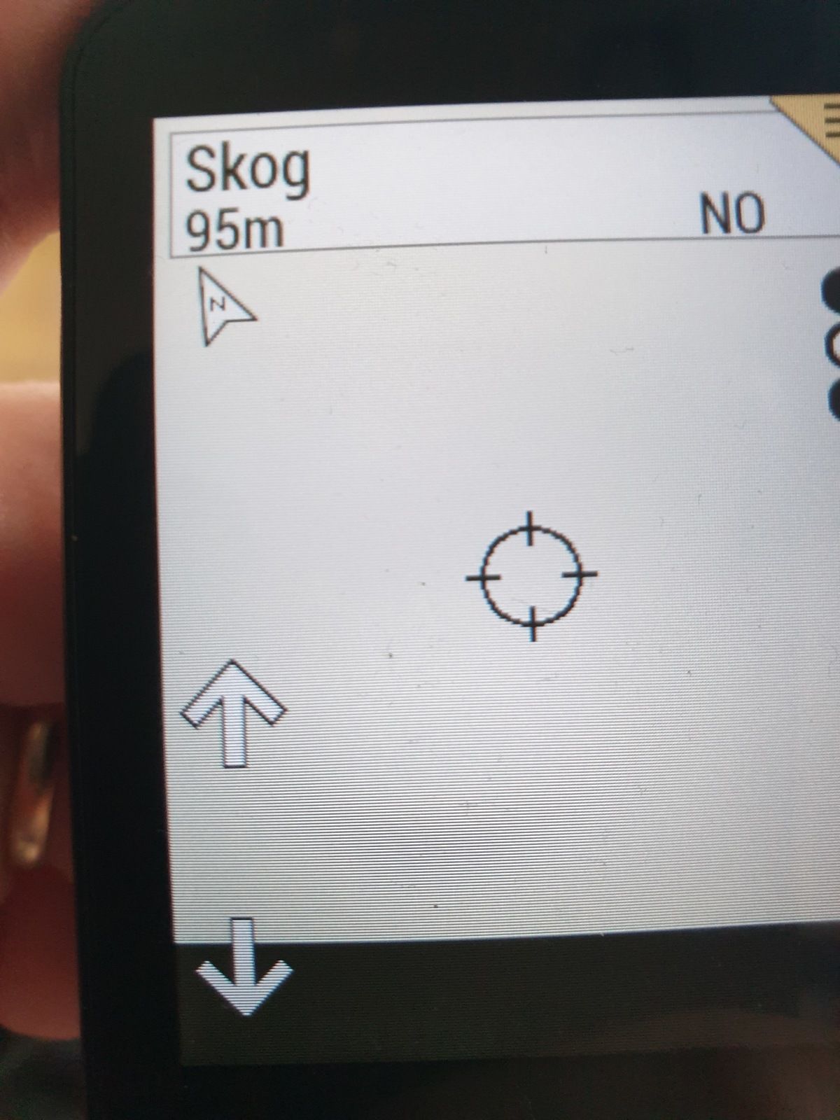

Halloj, hoppas det är ok att jag snor tråden med en fråga om min 530. Har sökt men hittar inte svaret.
När jag har kartan uppe så ser den ut som på bilden.
När jag scrollbar runt på kartan så visar den sig, precis som det ligger en overlay som är vit.
Säkert nåt riktigt skitfel, men jag får fan inte ordning på det.
