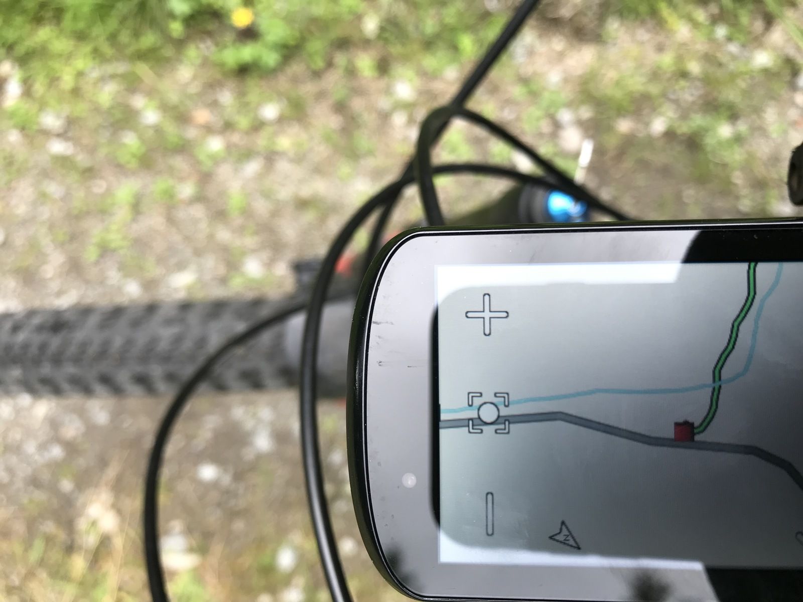

Har kört med min 830 några rundor och är riktigt besviken på gps noggrannheten. Den missar ofta segment helt och ibland lägger mig på segement jag inte ens kört som ligger intill. Aldrig varit med om liknande med min edge 1000, telefon eller klocka. Är den så kass eller är det ett måndagsexemplar?

Så här ser det ofta ut, den skär genom kurvor. Har läst på garmins forum att flera klagat på precis samma sak.
Att sen skylla på höga hus eller träd....nä, det köper jag inte då min edge 1000, min samsung och iPhone klarar av jobbet utan några större bekymmer.
