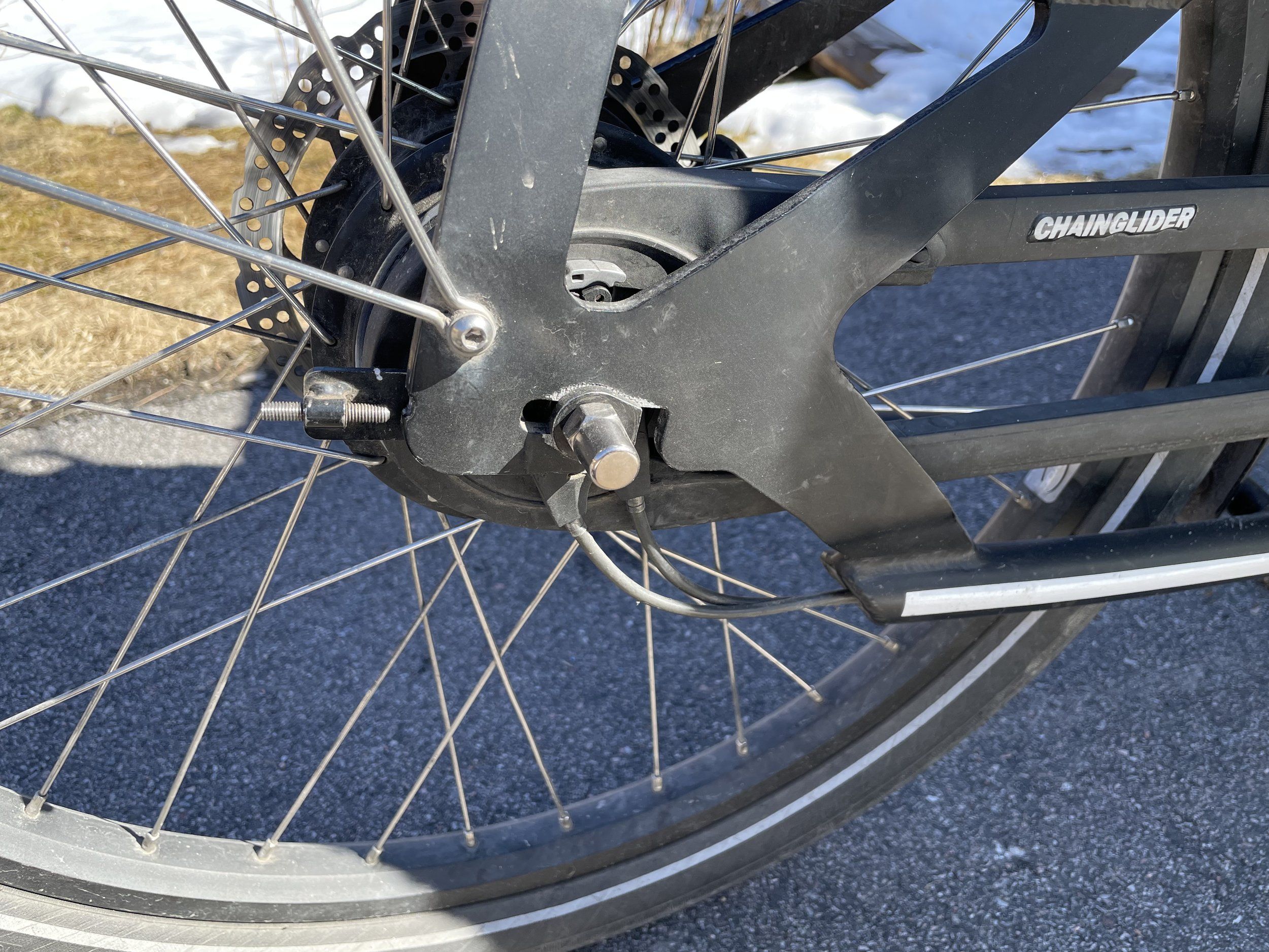

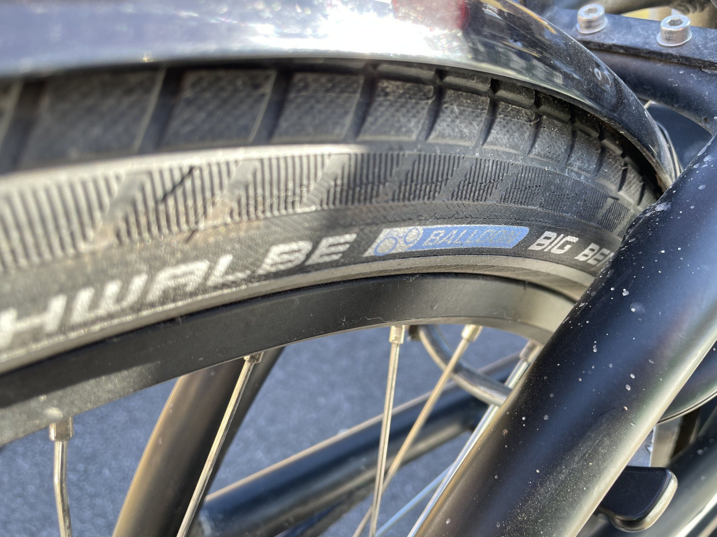

Tror däcken heter ”Big ben” och ska väl vara punkasäkra. Navet är enviolo, inget jag är bekant med sedan förr och som jag ogärna bekantar mig med vid vägkanten.

Oj, det där såg lite jobbigt ut. Men dedär däcken borde väl vara rätt ok punkaskydd på kan man tänka sig. I med ett par guckslangar så är väl saken biff. Eller konvertera till tubeless och kör med korv, så kan du rulla hem även utan luft.

Enviolo är rövjobbiga att montera av/på.

Det är inte "svårt" om man vet hur man gör, men det är krångligt. Speciellt att få tillbaka växeln i rätt läge. Vi slåss på blodigt allvar för att slippa jobba med dom.
Vad blir konsekvenserna om man inte får den i rätt läge? Funkar det att växla ändå men går trögt eller funkar det inte alls eller vad riskar man?

Man får inte ut hela spännvidden och riskerat att ha sönder saker.
Vem är king i landet på att serva dom här naven? Tänker att mitt kanske kan komma att behöva en översyn vad det lider. Sen undrar jag även om det går att ändra utväxling, tycker min kadens blir allt för hög vid låg hastighet. Det kanske är byggt så avsiktligt för att skona drivlinan?

Ingen aning, jag har aldrig öppnat ett, bara bytt frihjul.
Utväxling går ju att byta men då måste du byta både drev och rem.
