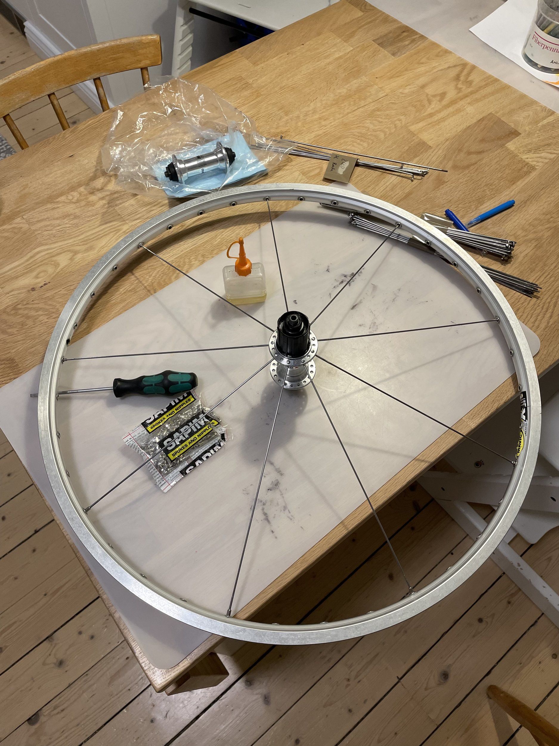

Nu blir det köksbord och studera Sheldons hemsida. Inte helt jäkla lätt att sätta ekrarna rätt - man får tänka till lite med jämna mellanrum tror jag! Ska sägas att jag byggt och grejat ganska mycket med cyklar, men hjul är lite skrämmande.
Det brukar underlätta att ha ett färdigt hjul bredvid att jmf med
Dessutom är det, som alltid, bra att inte stressa utan att låta det ta den tid som behövs.

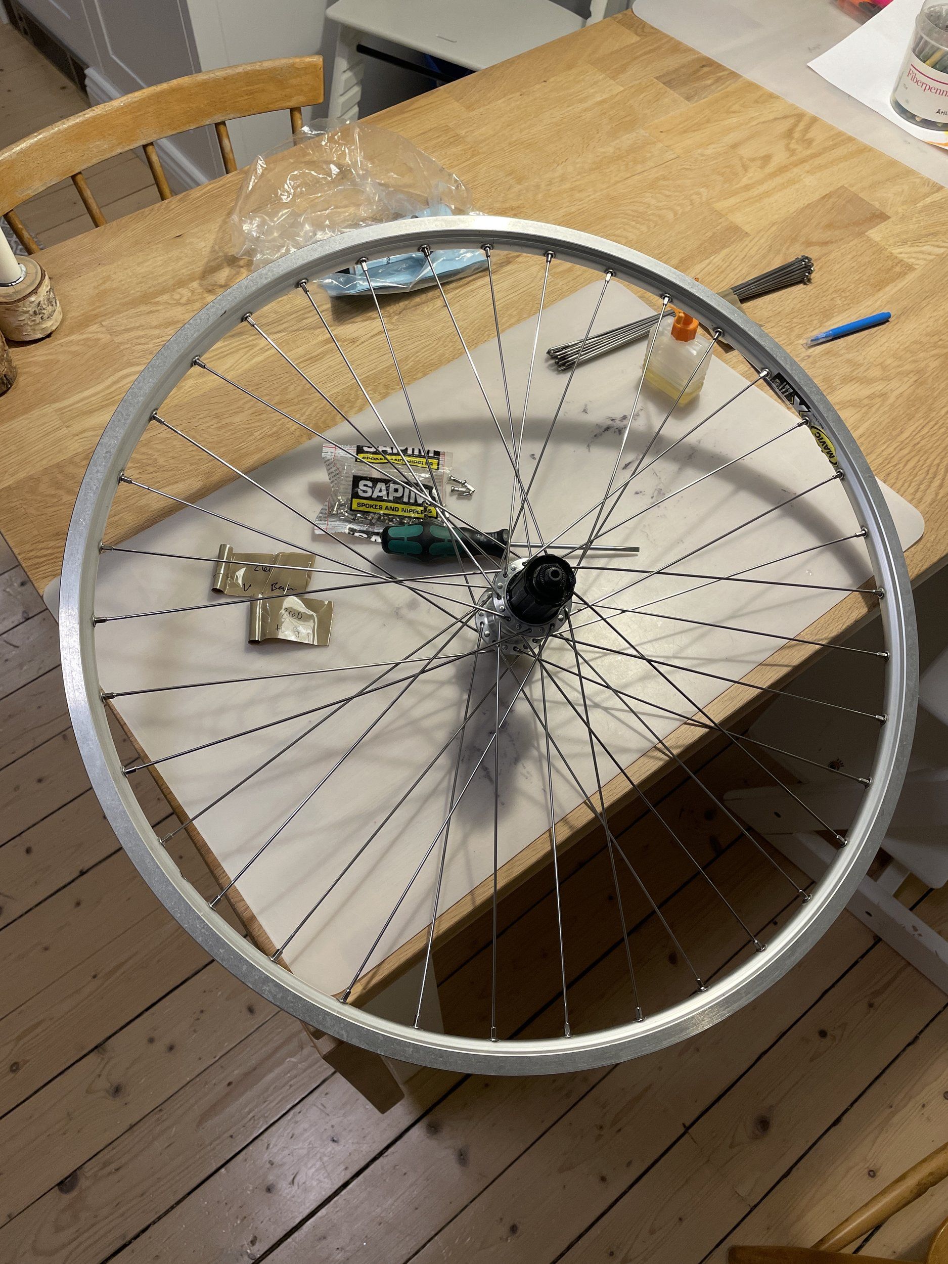

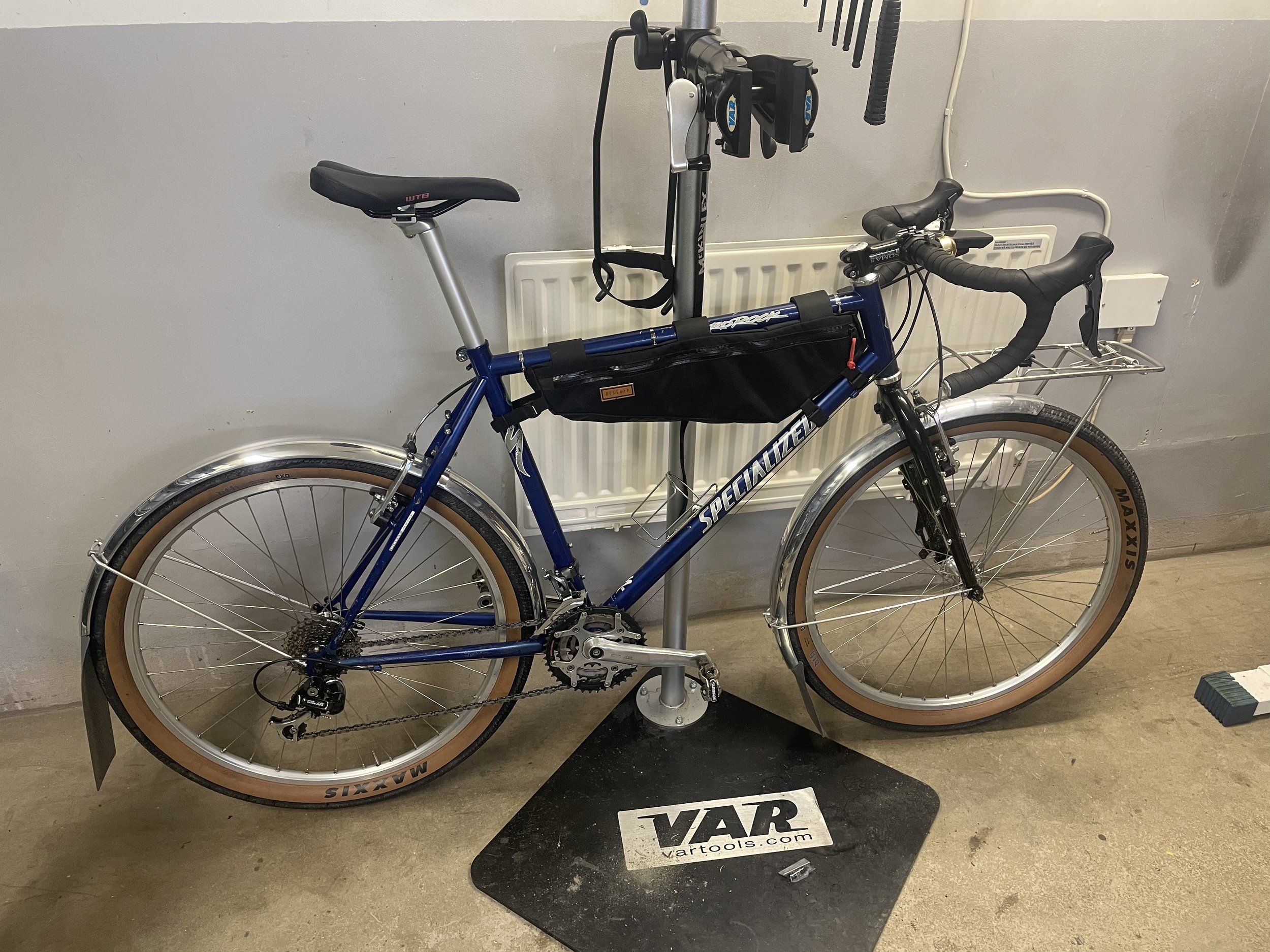

Läste beskrivningen, och det är exakt samma byggmetod som jag använt nu men beskriven av Sheldon. @Egress beskrev det hela mer kort och koncist, med ungefär knappt en fjärdedel av orden eller så. Tack för tips!?
Är nu färdigekrat (gick ganska fort när jag väl fått till loggans placering). Spontant kan jag säga att om man beräknat ekerlängden korrekt så är det ganska uppenbart hur allt ska sitta när man väl är igång. Jag skruvade nipplarna precis så att man inte ser gängorna och var noggrann med detta, och man skulle nu utan problem kunna cykla iväg på hjulet tror jag.
Jag fuskade med ekerlängden då jag sprang in till den professionella hjulbyggaren med nav och fälgar varpå han tog fram ekerlängden. Jag blev nästan lite misstänksam att det var fel när längderna blev 260 HB, 261 VB och 263 F. Nu när bakhjulet är monterat ser man vilken skillnad en millimeter gör, så om man är off i sin beräkning blir det ganska tokigt initialt tänker jag.
Självklart ska det nu upp i riktstället och riktas och masseras. Har tänkt vara lugn och metodisk i detta arbetet (till skillnad från ekringen där jag skyndade mig lite), så det får bli en annan dag. Kul att vara igång!

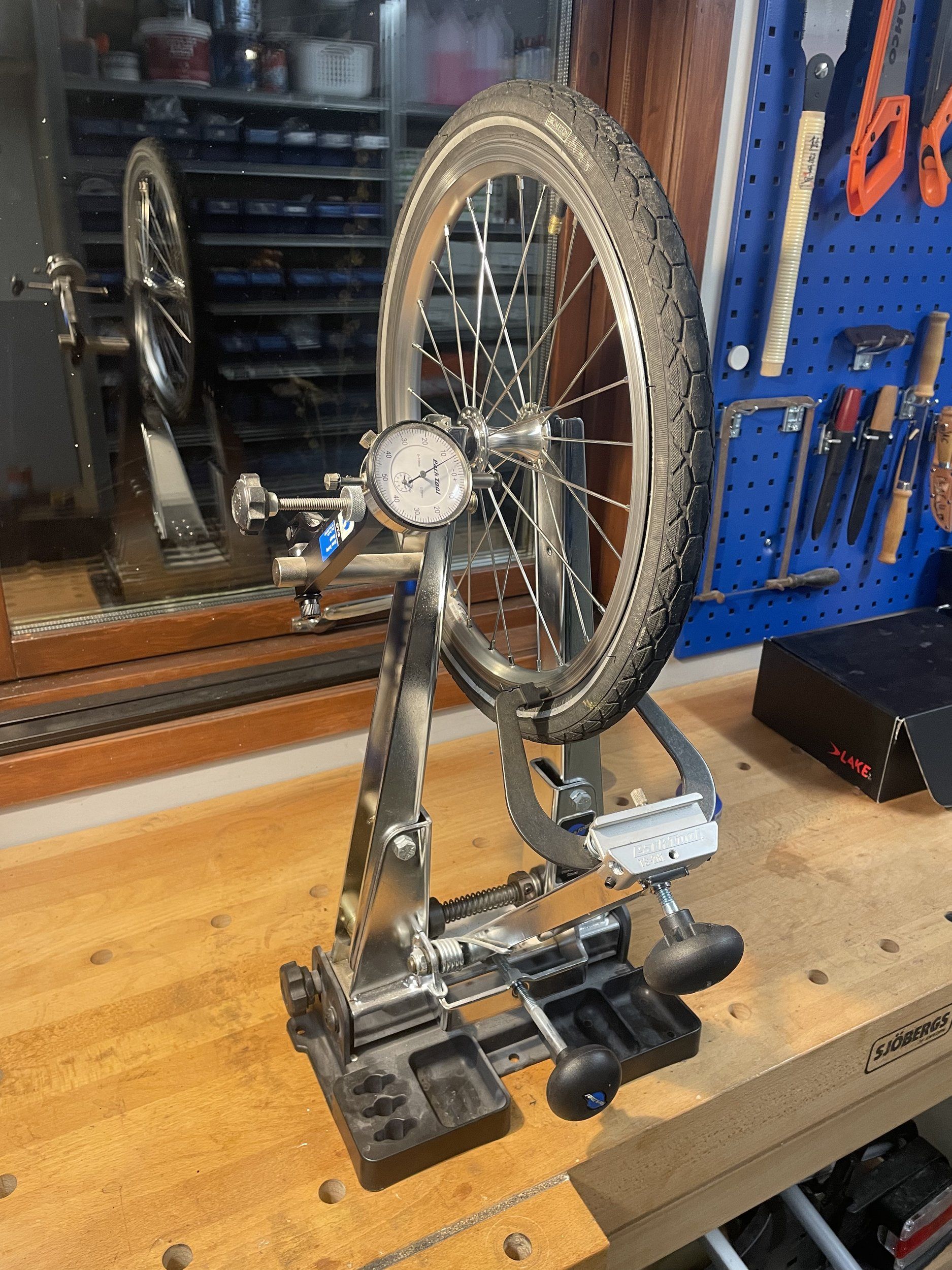

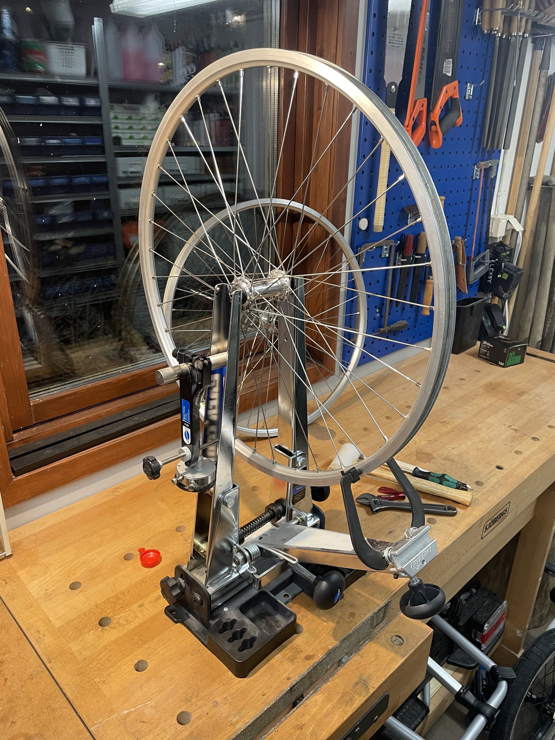

Mitt livs första hjul färdigt!
Tyvärr är framfälgen lite s-formad, så jag fick rikta den delvis med gummiklubba och skruvstycke. Det är ett par begagnade fälgar som suttit på cykel med coaster-broms, så de är obromsade men inte oanvända. Tog den dåliga fälgen fram eftersom jag tänkte att det var enklast att rikta upp den på hjulet där ekerspänningen är lika på båda sidor.
Dessvärre blir det inte hundra procent bra utan fälgen har en liten knix kvar som jag inte får bort. I övrigt känns det dock jäkligt bra att rikta hjul och inte alls så krångligt som jag trodde att begripa vad som händer när man skruvar.
Körde max ett kvarts varv per nippel vid riktning och tog växelvis höjd- och sidledsjustering och "zoomade in" allt eftersom hjulet blev rakare och rakare. Centreringen ställde jag genom att justera "riktmärkena" eller vad de heter utifrån ett rakt hjul från cykeln som ska få dessa hjul. Om jag inte haft ett rakt hjul redan hade jag väl fått centrera allt eftersom i ramen förmodar jag.
Nu ska bakhjulet spännas upp också. Kanske kanske att hjulparet är färdigt till på söndag, då det kanske kanske går att köra sommardäcken så jag får nytta av mina dubbla hjulpar!?
Grattis

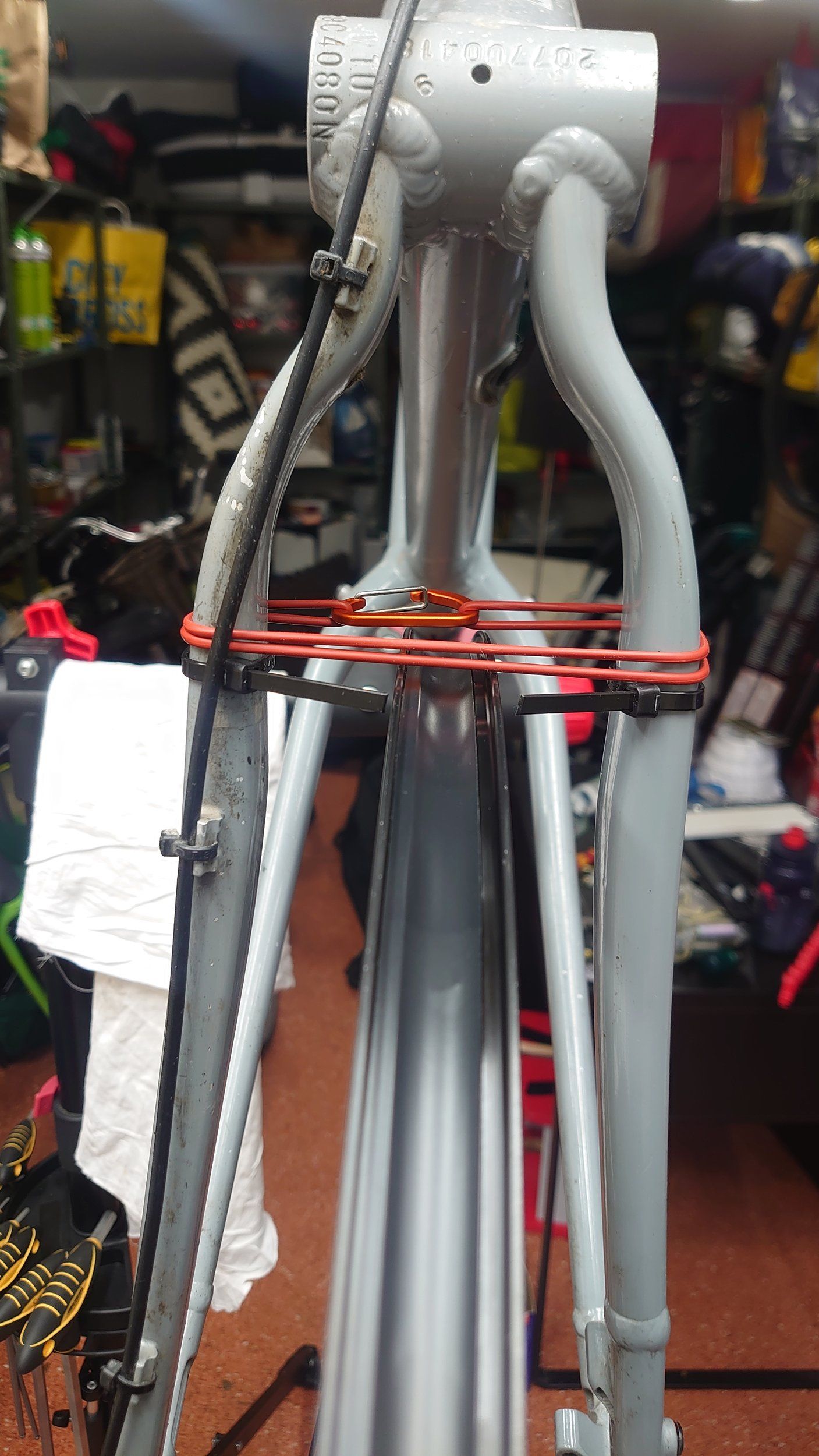

Eller vända på hjulet i riktstället, då blir felet dubbelt

en bra metod är att relatera fälgbanan så den är centrerad i förhållande till ett plan genom sadelröret och styrröret.
höger och vönster kedjerör är oftare än inte assymetriska.
Hjulbyggartråden
Det kan hända. Men det är ju ändå där clearance måste finnas, och man vill gärna ha lika på båda sidor. Säg att du vill ha på så absolut breda däck som det bara går. Då blir du inte lyckligare om fälgen är rakt genom det planet genom sadelröret när du inte får på hjulet för det tar i ena kedjestaget :)
/edit: ska du ha hjulen på någon annan cykel också blir det såklart dumt och då får man tänka annorlunda
Hjulbyggartråden
Visa bilaga 540721
Ser fint ut men ventilen ska egentligen vara ett steg åt höger så att inga ekrar korsar ovanför, detta för att komma åt med olika pumpar, kolla på köpehjul så får du se.
Hjulbyggartråden
Intressant sak som jag tänkte att ingen kanske skulle märka.
Jag tyckte första ekern var lite krånglig att montera. Man (iallafall jag) visste inte vilket hål på navet som motsvarade det hålet som satt direkt åt höger om ventilhålet. Kämpade lite med den delen. Efter ett tag tyckte jag att det blev bäst med hålet direkt till vänster, och då framförallt eftersom det direkt åt höger var borrat åt fel håll. När jag sedan satt alla "trailing" spokes på den sidan hjulet förstod jag av Sheldons beskrivning att jag då borde börjat med näst första hålet till höger om ventilhålet istället. Gjorde en analys av läget och kunde inte se vad som skulle kunna gå fel, så jag körde vidare.
Förstår hur du menar med korsande ekrar framför hålet - tar med det till nästa hjulbygge! Loggan sitter inte helt exakt linjerad i ventilhålet heller, så någonstans är jag "ett halvt" hål fel eller så.
Jag satte navet så att texten på navet går att läsa från höger sida hjulet. Borde jag vänt på det? Kändes fel.. Hur gör ni andra för att säkert pricka in loggan med ventilhålet, eller rättare sagt hur gör ni för att sätta första ekern exakt som ni vill ha den? Tyckte inte det var uppenbart vilken vinkel ekern har innan alla ekrarna sitter fast..
Hjulbyggartråden
jag brukar ibland göra precis tvärt om och sätta ventilen på trängsta positionen, så får man med mer närliggande ekrar lättare och bättre stöd för pumpen, slipper vicka sönder den.
fungerar klockrent. ett litet signum:)

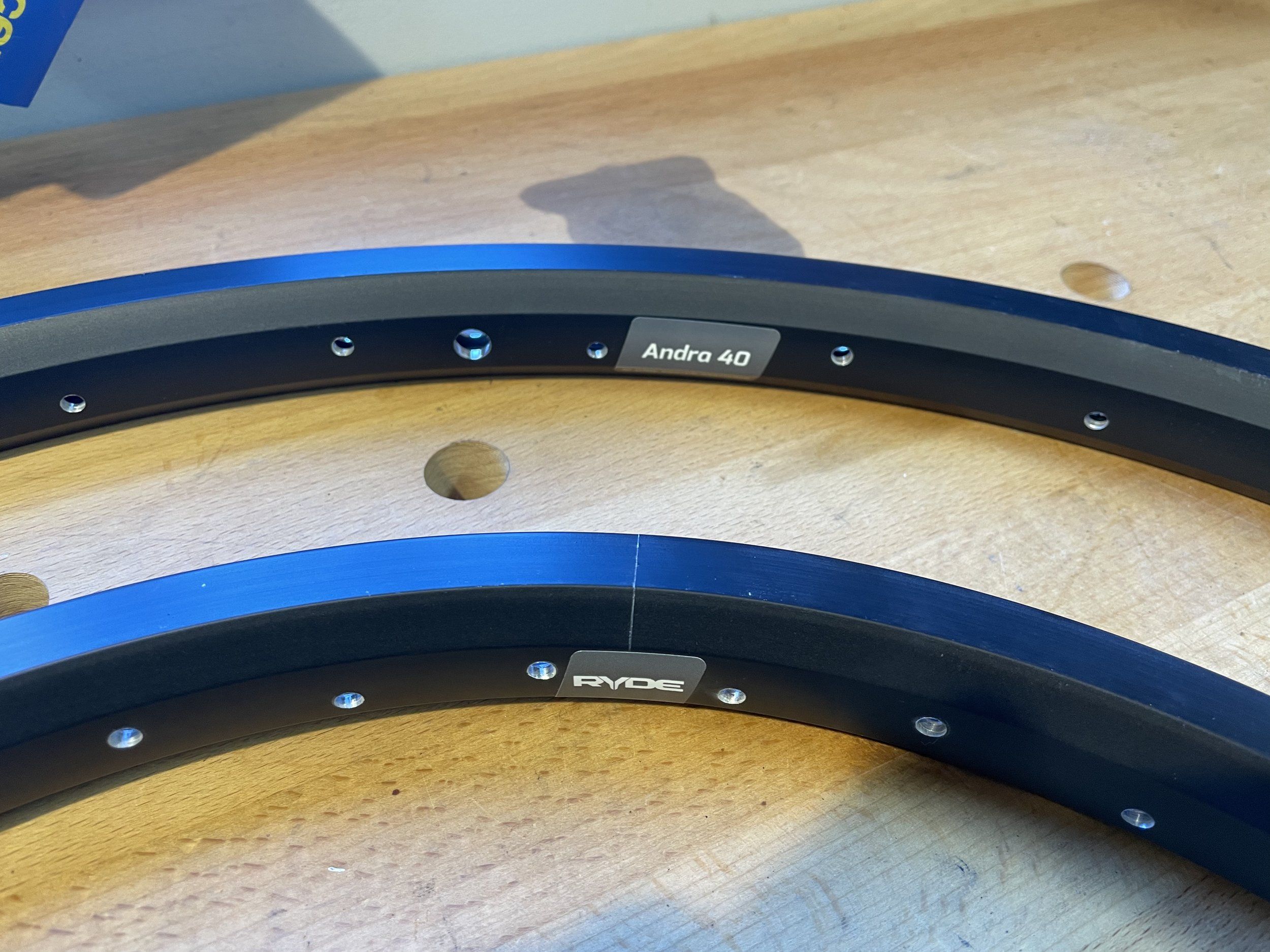

Bakhjul med Sapim Laser / Race. Ska byta ut Race-ekrarna och b24 har bara 8 hemma, behöver 14.
Är DT comp 2/1,8/2 en rimlig ersättare? Kan man åka Sapims nipplar?

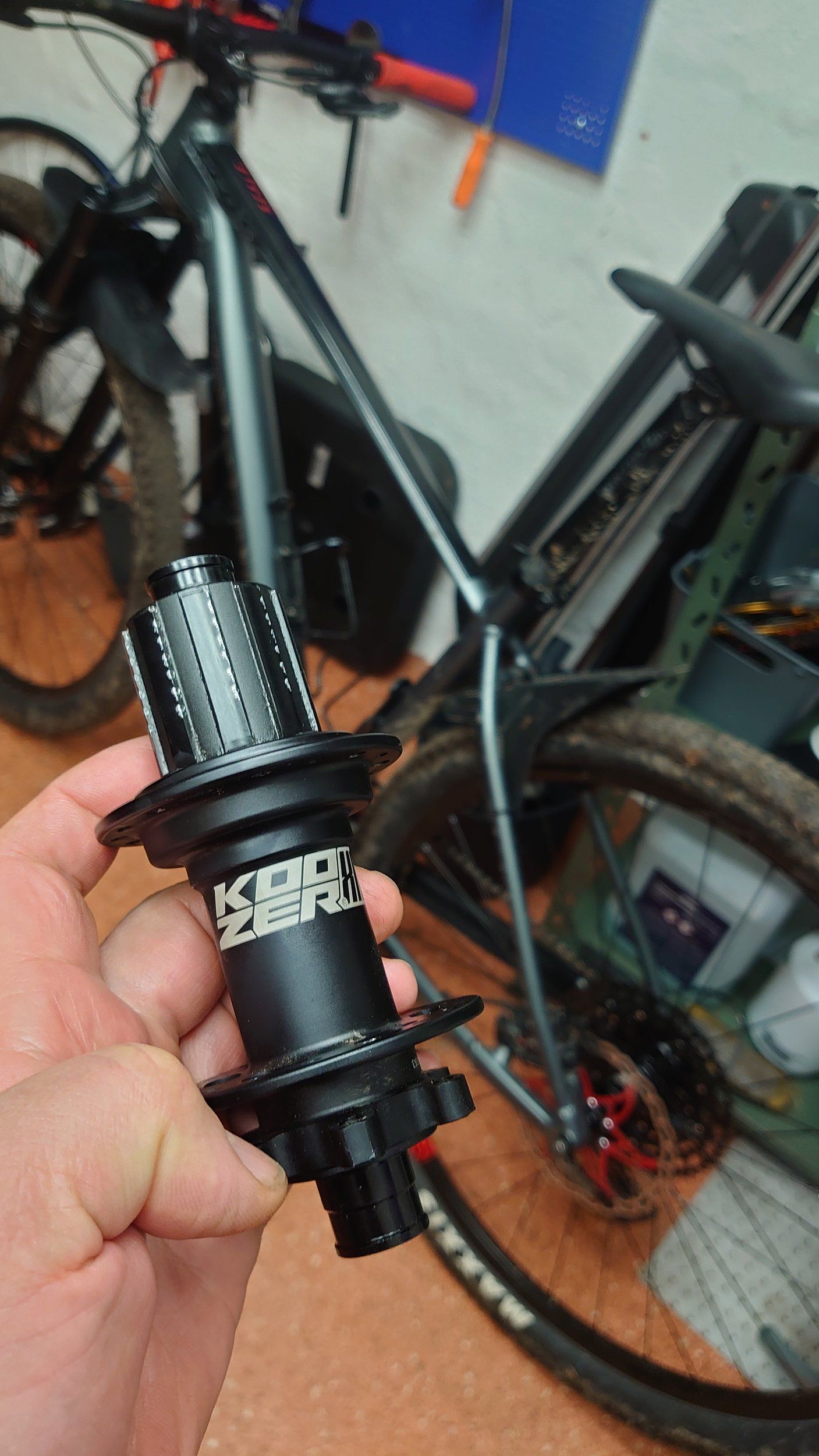

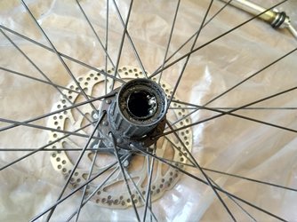

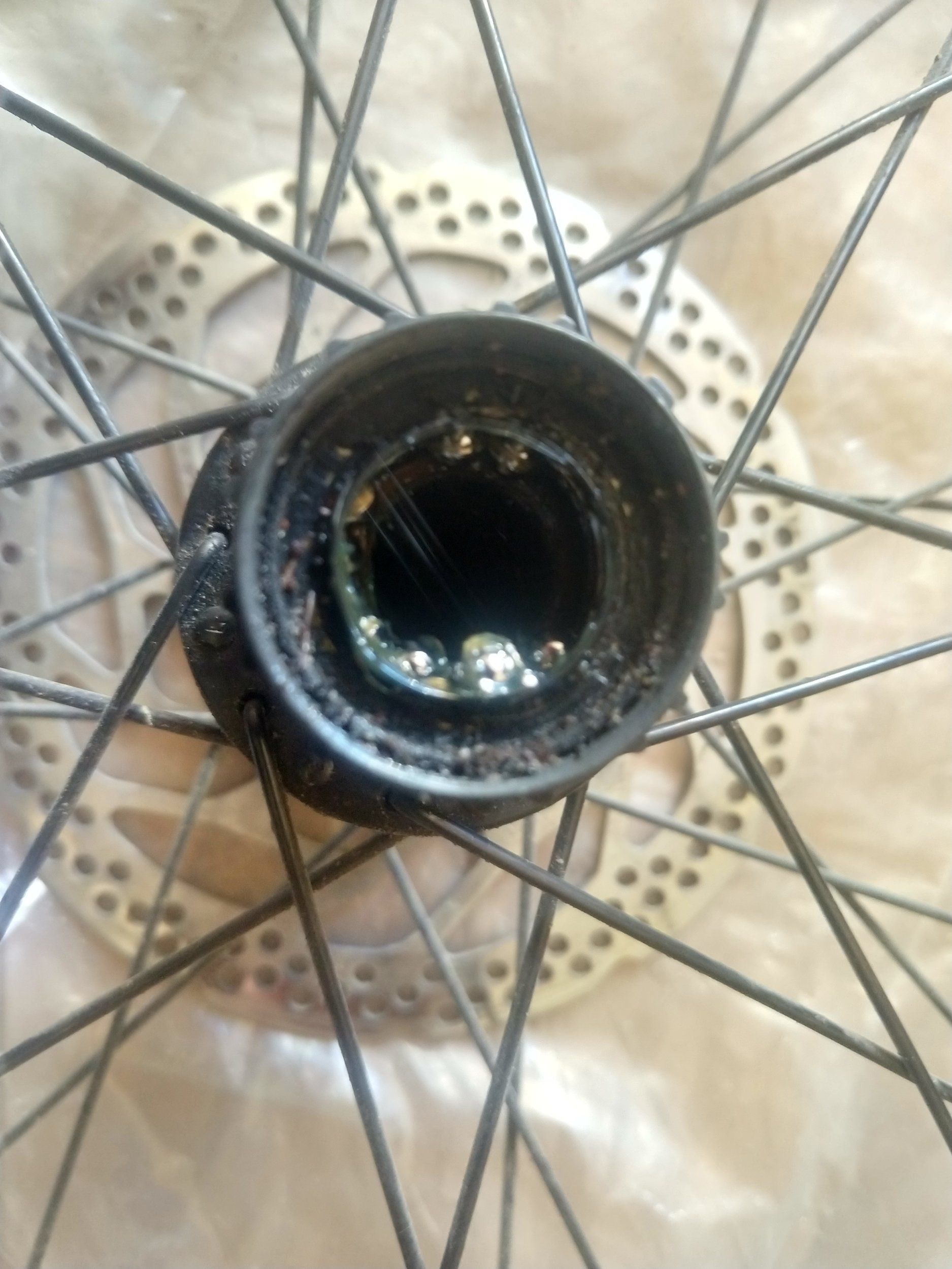

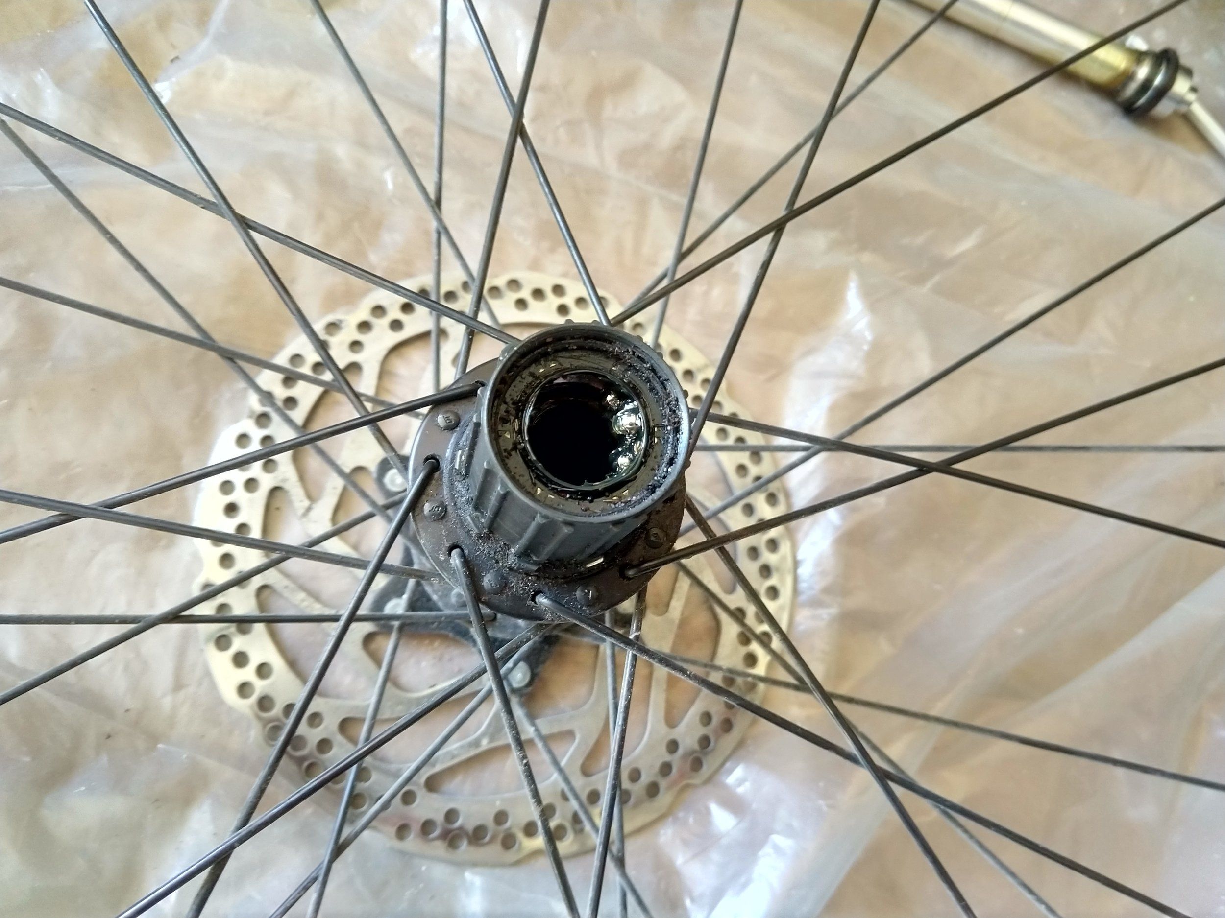

Någon som vet om
FH-M8000​
har problem. Jag köpte ett Shimano | WTB - Deore XT FH-M8000 | ST i25 - 29 Inch Rear Wheel - Centerlock - QR för några månader sedan. När kedjan rengjordes och jag vevade kedjan baklänges så fastna frihjulskroppen. När jag tog isär var det lösa kulor från lagret.
Bike24 undrar om jag vill ha nytt hjul eller pengar tillbaka.
    391.8 KB · Besök: 72
    493.2 KB · Besök: 81

Någon som vet om
FH-M8000​
det är lösa kulor i det navet, som ramlar ut när du tar bort axeln.
jag tycker fh-m8000 är bra i förhållande till sitt pris, men cyklar du mycket får du vara beredd att serva lagren. frihjulskroppen servar man dock normalt sett inte, utan byter hela med en 15 mm insex.
att frihjulskroppen gick sönder på några månader är inte normalt (baserat på mitt gigantiska empiriska underlag: nämligen tre stycken fh-m8000). antingen är det ett måndagsexemplar, eller så är du jättestark, eller så dränker du frihjulskroppen i avfettningsmedel vid den där kedjerengöringsprocessen.
Rättså lätt vinterkörning, försiktig handtvätt med vatten och svamp, ingen spolning. 32 kuggar fram och 30 bak så ingen riktig låg växel.
Det konstiga var att det fungerade när jag smörjde kedjan, det var när jag torkade och vevade bakåt som frihjulskroppen fastnade.
Jag såg i manualen att det ska vara 15 millimeter insex, men när jag tittar på hålet ser det inte sexkantigt ut. Jag har ingen 15 att prova med.

Är bodyn verifierat låst även efter att du lossat axeln alltså?
Det är väldigt många små kulor på en smal bana längsmed kanten mot navet, tätningen av denna bana är inte särskilt bra. Enda sättet jag skulle rekommendera att "serva" dessa bodys är att dränka i tjock olja ett tag, sen skaka ur och repetera, låta smuts falla till botten av oljan.
Nytt hjul låter ju generöst - jag hade bara förväntat mig en ny body på garantin.
Hjulbyggartråden
Det är 12-kantig mutter till bodyn har jag för mig, förmodligen för att få plats med större axeldiameter inuti, men gjort för hex-verktyg.
Hjulbyggartråden
Ja, den är fast även med demonterad axel.
Reklamtionen är inte behandlad än. Det var en fråga i första eposten.

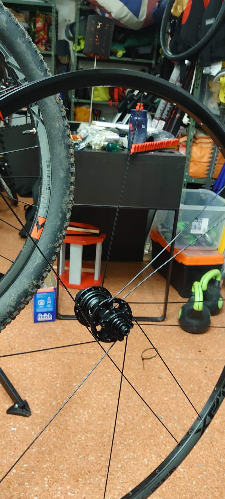

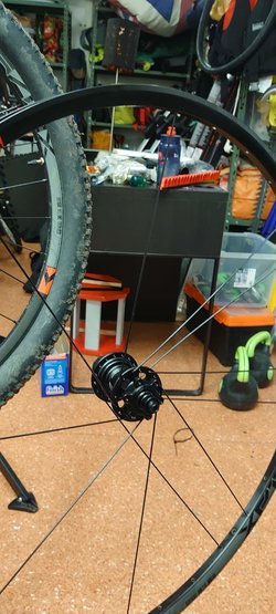

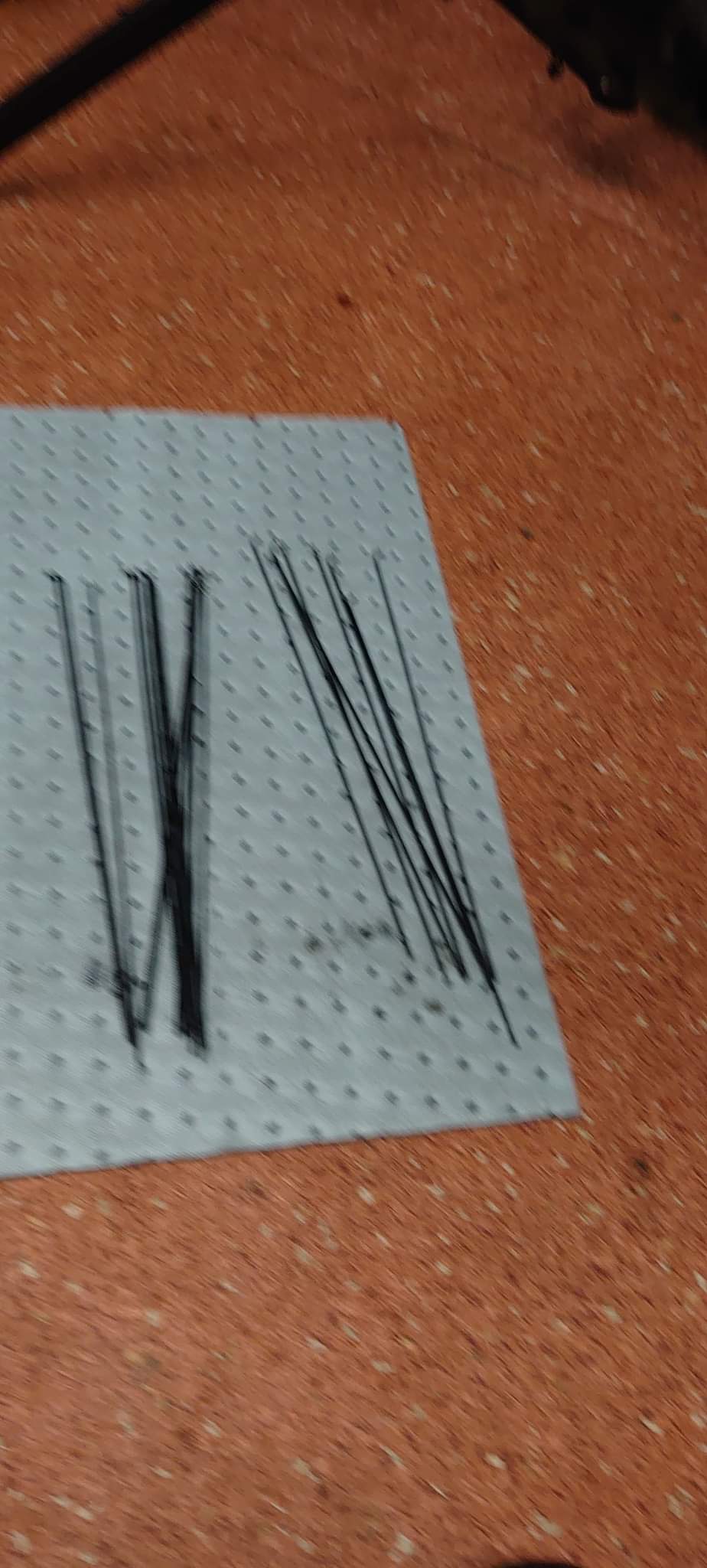

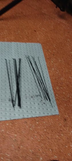

Måste ju berätta lite om själva byggandet, annars har inlägget inget värde på forumet ?
Jag trodde att jag var mycket smartare än alla ?
Innan jag plockade isär hjulet, kollade spänning på alla ekrar. Tänkte sätta ihop allting och spänna mad samma moment och klart.
No no no ?. Så funkar det inte. Sen kollade i fälgen hur mycket gängorna sticker ut ur nipplarna och korrigerade. Det var inte mycket bättre. Till sist fick jag justera sidoläge och sedan upp och ner. Efter några timmar blev det nästan perfect ?
Ska cykla nån vecka och kontrollera spänningen.
Hur gör ni ?

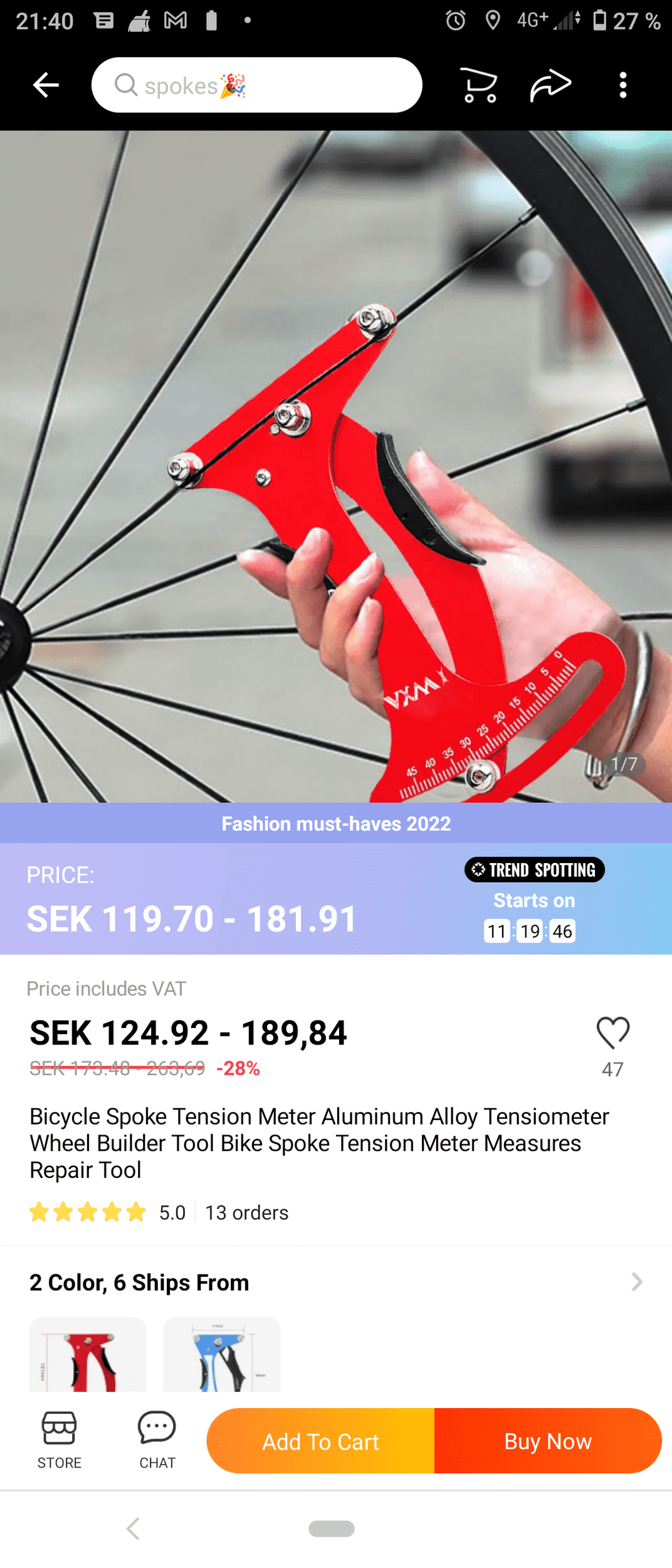

Hjulbyggartråden

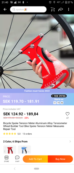

Tips på verktyg för att kolla eker spänning?
Vill försöka hålla mina nya hjul relativt raka iaf..
Får gärna vara förmånligt och tillförlitlig.
