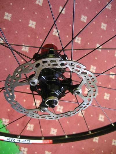

ser rätt intressanta ut, o rätt fin lösning på skivan.
Hope3boltdesign.jpg ht=533
Hope Pro 3 2008, nya nav
Jasså,Hope har börjat lattja med ickestandarder igen. Ska bli spännande att se hur det slutar den här gången. Rejäla bultar till skivan! Ser ut som klingbultar.

ja, det ä väll nackdelen med dessa, att man troligen måste köra med deras skiva, men å andra sidan så ä'r den ju lätt o fin, o man får ju en del fördelar, så som kortare bit in från bromsytan till fästet för bultarna, vilket borde innebära att skican flexar mindre, om det nu får anses som ett problem

Ja... dom har haft skivor med 5 stycken fästpunkter.... Blev väl kanske ingen större hit. Sen raka ekrar är ingen nyhet.. det har funnits en del märken som haft raka ekrar och fortfarande envisas med att ha det ( Läs Mavic mfl). Sen har Hope haft lutande ekerflänsar på navet.. (Kika på Hope Big'un) vilket gjorde att det var lite kinkigt att räkna ut ekerlängd osv.
Personligen... Finns det nu en allmän överenskommen standard.. Varför inte följa den då?

Välj själva:
a) Föra utvecklingen framåt.
b) Få uppmärksamhet och sälja dyra speciallösningar.

oki, mindes fel, hade fått för mig att den hade 4 fästpunkter, men det va väll ändå innan 6 bults system fått fäste på marknaden, eller rättare sagt, innan skivbromsar blev populära.
raka ekrar ä väll trevligt o har sina fördelar, men ni har rätt i att de inte fått fäste på marknaden.

Naven hade ett system med en spindel som har de infästning liknande centerlock, på den spindeln fäste man sen de fembultade skivorna. Lite omständigt, men detta var innan 6-bults standarden var etablerad.

men jag måste ändå säga att det ser intressant ut o som en smart lösning, o kan se en del fördelar. men visst, men lite problematiskt att gå från standard.

(Okej, det finns några dinosaurie-Bulb ute i stugorna med Hopes hemmagjorda 5-bultsskiva på, men dem bortser jag ifrån).

Punkt A skriver jag under på... Utveckling är bra. I slutet gynnar det nästan alla... Men.. Det skulle vara kul att höra Hopes anledning till att frångå 6 bults systemet. Vad dom ser för fördelar med detta? Och inte minst... vilka nackdelar det finns (bortsett från dom uppenbara).
Punkt B kan naturligtvis attrahera vissa personer... men är i slutänden ändå nästan dömd på förhand i ett sånt här fall. Undantag om inte Hope kan få alla andra tillverkare att övergå till detta fastsättningssystem...

brukar inte få svar på mina kommentarer men jag skriver endå, jag tycker det är riktigt jäkla onödigt att inte fullfölja IS, som deras andra komplikation bigg´un som har 5 bultar. visst det är nog en genom tänkt affärs idé för att folk ska köpa deras bromsar också då iså fall men endå. kanske får mindre också.
Men skit i klagomålen ;D tycker det ser snyggt ut o stabilt, man kan ju nästan till 100% avgöra med ögat att skivan sitter och behöver nog inte efterdras så mycket...

poundem: Som Shimano när de kör centerlock då. Går ju fortfarande att köpa vilka bromsar man vill så länge det är samma skivstorlek. Jag kör snart med Hopebromsar men XTR centerlock skivor och det fungerar ju bra hoppas jag, passade iaf att centrera de.

Undrar varför de inte gjorde navet större på en gång och gav det samma bultcirkel som spindeln på en sån här:

hjulparet isig är ca 30 gram tyngre än xt hjulen, men 130 gram lättare med skivor, jämfört med xt hjulen tillsammans me xt skivor,säger väll en del om vikten på skivorna. kortare bit från bultarna ut till bromsskivan = skriva som flexar mindre, större skruvar/bultar = troligen starkare o mindre risk för att runddra nått.
nackdelen ä väll som sagt att det inte följer den mest vanliga standarden.
sådant brukar ja inte gilla, eller rättare sagt, gillar inte sånt när det inte ger nån direkt fördel (som t.ex. centerlock, som inte ä sämre, men inte ger nån direkt fördel heller), men i detta fall tror jag att det kan ge lite fördelar
