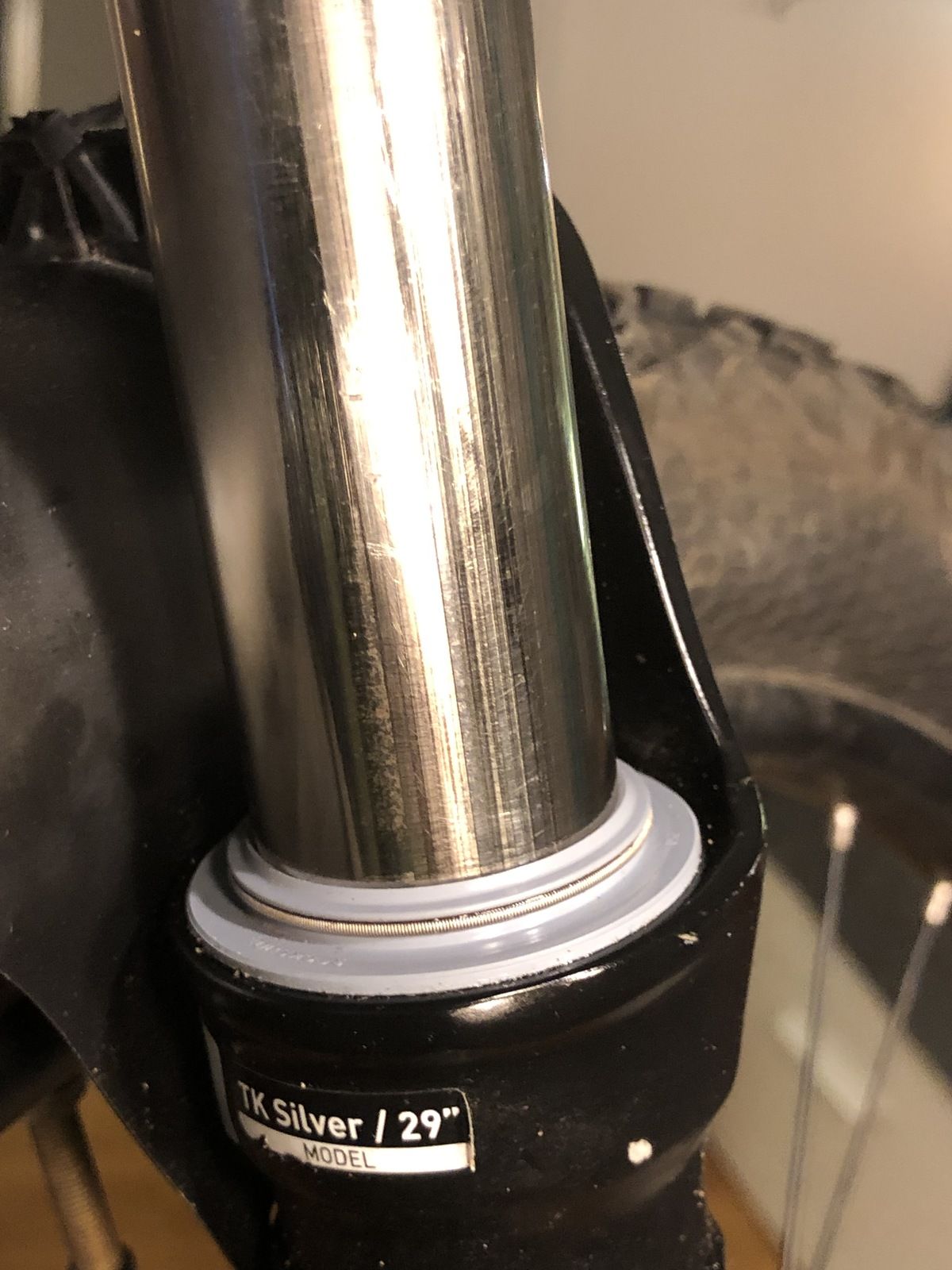

Hade gaffeln på ”stor” service.
Kört lungt med ungarna ett par timmar. Tycker det är lite väl söligt på gaffelbenen eller?
    190.6 KB · Besök: 44
Hur mycket oljesöl ska det va?
Vernersson sa:
Är innerbenen rejält repiga eller är det bara en synvilla på bilden?
+1, innerbenen ser riktigt risiga ut med djupa repor? Synvilla antar jag? Men ja sånt söl har jag aldrig haft på mina gafflar varken före eller efter service och då har jag skjutit packboxarna 3 ggr.

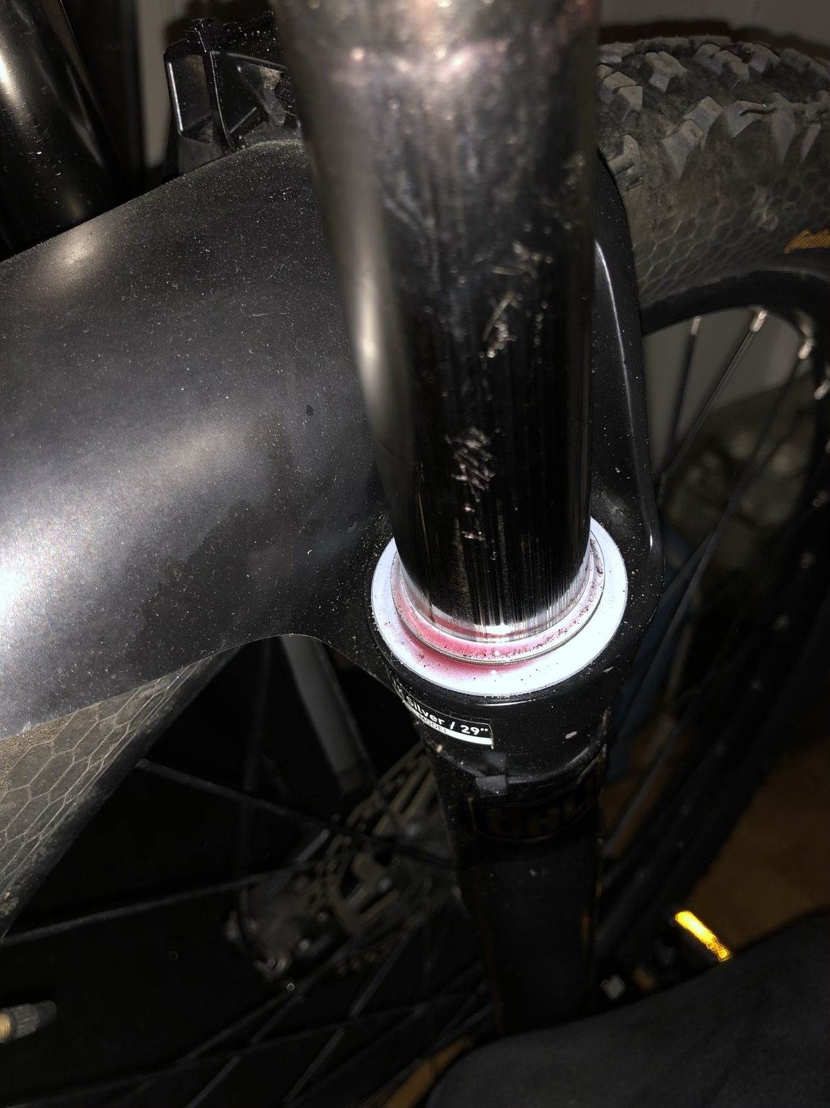

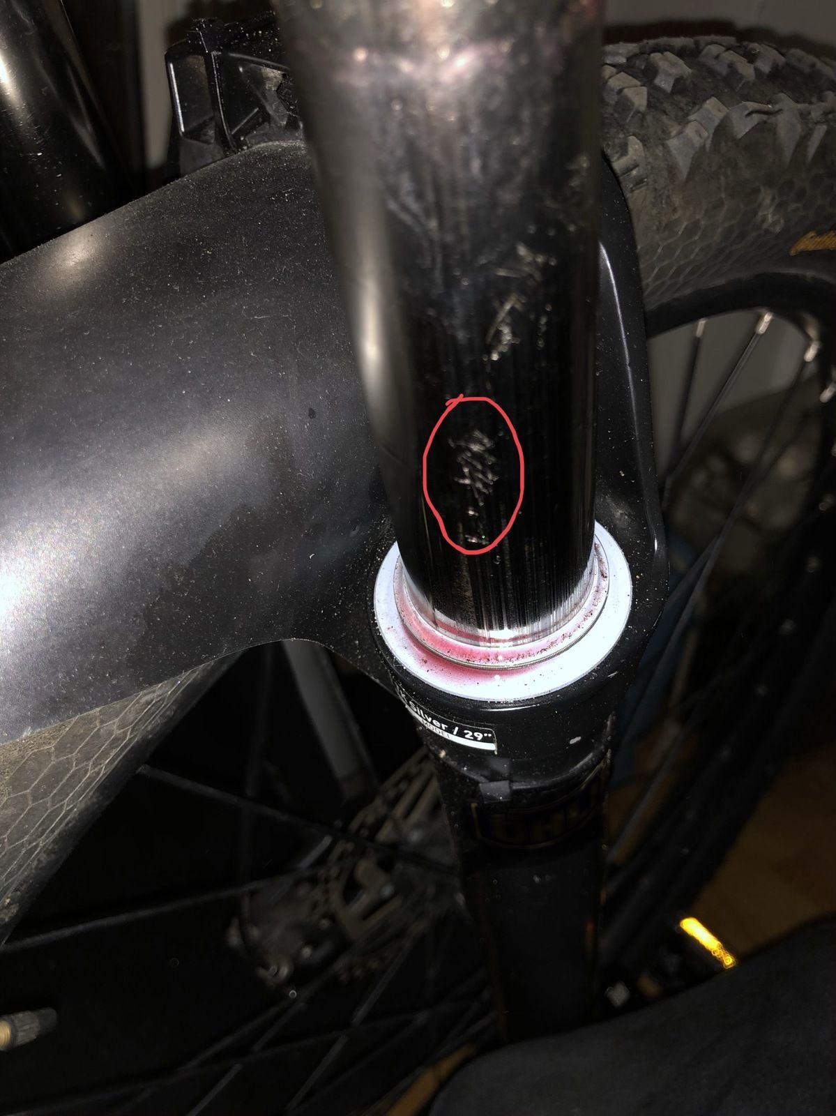

Det är repor på innerbenet, knappt kännbara markerat i rött. Resten är smuts och oljerester. Lika söligt på det andra benet och där finns inga repor alls.
Om reporna skulle påverka, borde inte de som utförde servicen sagt ngt om det?

Det ser ju ut som hela innerbenet är nedslitet vid packboxen? Packboxen ser inte ut som orginal. Om inte fotot luras så är det bara skrot kvar av gaffeln.
jofahjalm sa:
Tror det är en synvilla. Silvrigt gaffelben, inte svart. Så packboxen speglar sig.
Grå packbox var väl normalt på 32mm innerben.
Men olja ska den såklart inte söla ur sig. Undra hur mycket olja de tryckt i den.
Ja man hoppas ju verkligen att bilden luras.
Går det att tvätta och ta en ny bild kanske?
Oljesölande gafflar är inte roligt.
Jag hade torkat rent och cyklat igen innan jag började oroa mig.
Men jag håller med om att det ser slitet ut. Om det som ser ut som repor inte är repor utan oljespår så läcker den ju som ett såll.
jofahjalm sa:
Ny bild, rentorkad denna gång. Packboxens ursprung kan jag inte svara på. Den satt där när jag hämtade cykeln. Det är helt klart repor på det högra innerbenet. Men den sölar ju även på vänstersidan..?
    200.7 KB · Besök: 32
Längsgående (parallella med c/l och hyfsat jämt djupa) kan en packbox hantera inom vissa gränser.
Men repor i andra riktningar eller gropar ("pitting") kommer alltid läcka.
