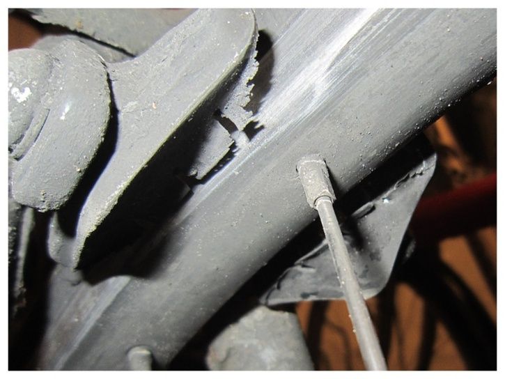

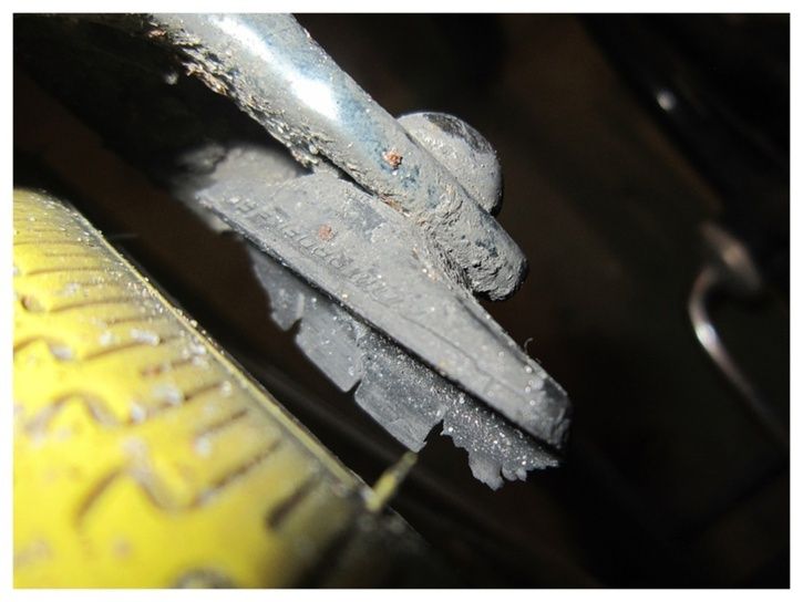

Hur vet man när det är dags att byta broms? Plastarmarna har slipats ned rejält men ingen metall sticker ut ännu. Ljudet låter ungefär som när returglasbehållarna töms i lastbilarna. Det är en sån där metallicgrön 105-broms från typ 80-90-talet.
> typ 80-90-talet.
bild?

Min halvt skämtsamma fråga gällde när det är dags att byta bromsen/hållarna. Gummiklossarna tog slut nån gång i somras, ljudet är rätt avslöjande ja ;)
Men för att vara allvarlig: vet nån vilka klossar man ska ha till en sån gammal grön Shimano 105? (Sorry för trådkapning TS.)

Här kommer två bilder.

Sorry att jag dumförklarade dig. Var lite trött så jag läste ditt inlägg som grundfrågan i tråden.
Ännu ett bevis för hur dåligt ironi funkar på nätet.
Men vi kan nog vara helt överens om att dina klossar på bilden är slut.
