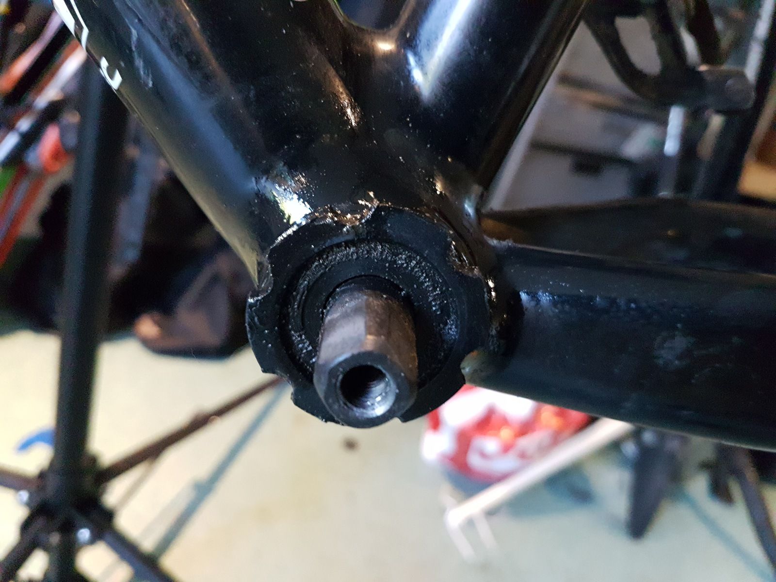

Vad ska man använda för verktyg för att få loss detta vevlager?
Vad ska jag köpa för vevlager som ersätter det glappande som sitter för nu?
Den bild säger mer än få ord ;)
Jamen, kan ni inte gissa vad jag har :-)
http://www.parktool.com/product/bottom-bracket-tool-bbt-4?category=Crank & Bottom Bracket
Mät längden på axeln och bredden på vevlagerhylsan. Köp sedan ett med samma mått.

Låna och låna. Jag tror jag vill köpa egna verktyg. Men var jag köper jag bäst verktyg till campagnolo?
Dels behöver jag få av vevarmarna, och dels vill jag öppna och smörja upp vevlagret.

Vevarmsavdragare: Mer eller mindre vilken som helst, typ: https://www.bike-components.de/de/XLC/Kurbelabzieher-TO-S07-p54465/ eller https://www.bike-components.de/de/Cyclus-Tools/Kurbelabzieher-fuer-4-Kant-Kurbeln-p43609/
Vevlager:
Låsring: Haknyckel https://www.bike-components.de/de/Tacx/Konterringschluessel-fuer-Tretlager-T4400-p835/ eller https://www.bike-components.de/de/BBB/MultiHook-BTL-24-Hakenschluessel-p5239/
Justerbar kopp: Stiftnyckel: https://www.bike-components.de/de/ParkTool/Pin-Spanner-Stiftschluessel-SPA-1-2-p15988/ eller https://www.bike-components.de/de/Tacx/Stiftschluessel-fuer-linke-Schale-T4410-p837/
Fastkopp: Specialverktyg https://www.bike-components.de/de/ParkTool/Kurbel-Innenlagerschluessel-HCW-4-p18211/ eller 36 mm stylagernyckel (kan kombineras med nedan, kan dock vara svajig om det sitter hårt) https://www.bike-components.de/de/BBB/HeadFix-BTL-56-Steuersatzschluessel-p20732/
1" styrlager: 32 mm styrlagernyckel (se ovan för 32/36 kombo), 2 stycken https://www.bike-components.de/de/Tacx/Steuersatzschluessel-T4310-T4315-T4320-p834/ alternativt 1 styrlagernyckel och en 32 mm hylsa/32 mm blocknyckel/stor skiftnyckel som tar 32 mm.
Det finns också enkla multinycklar för 30/32/36/40 mm http://www.ebay.com/itm/4in-1-Bicyc...lti-Tool-AO-/152354494786?hash=item2379091942 som säkert funkar finemang för enklare bruk - 2 sådana så fixar du alla gängade styrlager.
Vill du byta styrlager gör du det snyggt med en sådan här https://www.bike-components.de/de/Cyclus-Tools/Austreiber-fuer-Steuersatzschalen-p3482/ och sådan här https://www.bike-components.de/de/C...rkzeug-1-1-1-8-fuer-Steuersatzschalen-p4013/.
Är man mer ekonomisk gör man en urslagare av koppar- eller stålrör
eller använder man dorn/skruvmejsel för att knacka loss kopparna (förstörande metod för kopparna och kan sabba ramen om man inte siktar rätt och balanserar knacken). För att montera köper man gängad stång, muttrar och brickor och gör en gettopress (rekommenderas), alternativt skruvstäd eller gummi-/träklubba.

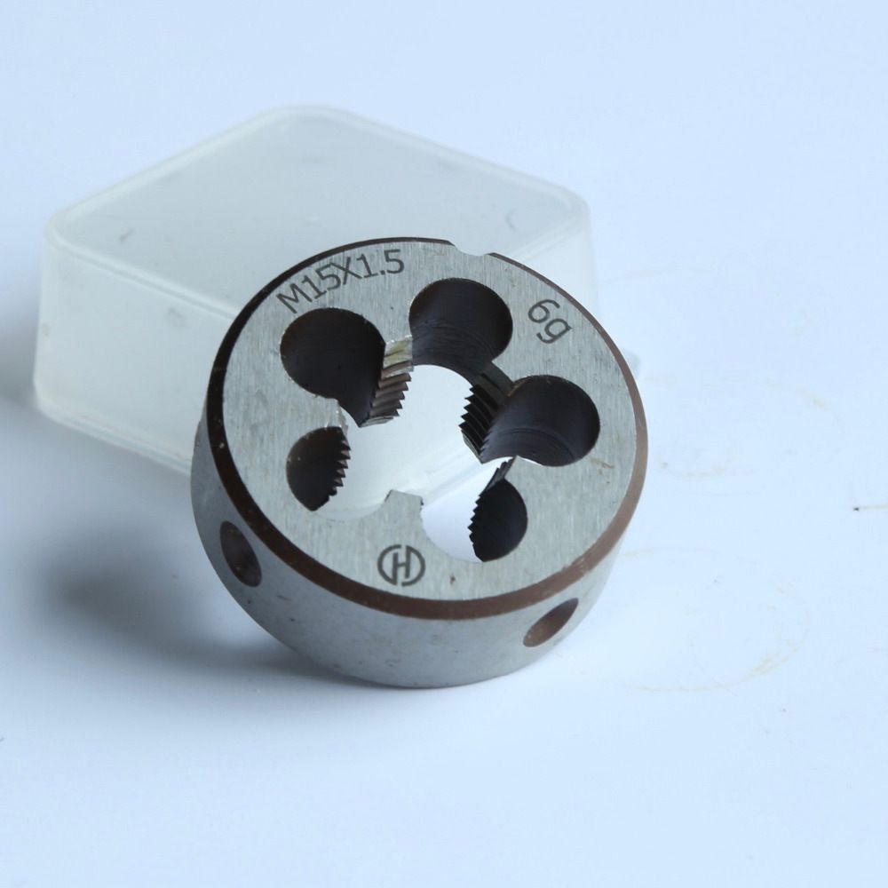

Någon som kan låna ut ett par minuter vid ett skruvstäd eller vad man nu lämpligen sätter fast ett sådant här gängskärningsverktyg i?

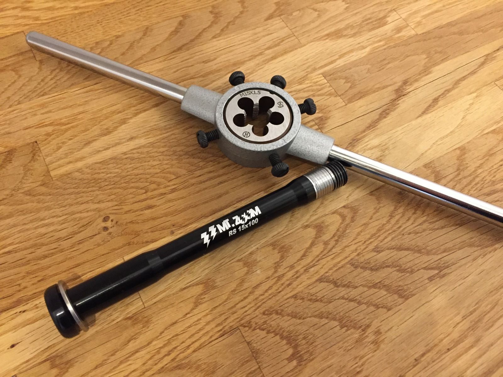

Snabblåset på den kassa axeln som följde med min ram pajade innan cykeln ens var klar och behöver därmed ersättas. Längd och gängning matchar RockShox Maxle 15x100 förutom att den gängade delen är kortare än muttern på andra sidan av min gaffel. Gängorna behöver därmed förlängas och jag har redan verktyget, men inget sätt att hålla fast verktyget på medan jag drar runt axeln…

Aha, är det en sådan jag skall ha. Tackar! Någon som har en gängkloppa storlek 38x14 mm att låna ut?
Annars får jag väl inhandla en. Kostar förstås inte alltför många kronor men frakten verkar mer än dubblera kostnaden på alla ställen jag hittat hittills. Det enda någorlunda lokala som kanske har den över disk är Södermalms Maskin i Sköndal, så kanske går gå upp i ottan och åka dit någon dag…

Mayhem sa:
Det är väl inte så långt därifrån till Biltema i Haninge?
Vart behövs den? pluggar på en mekanisk verkstad
annars Mekonomen
https://www.mekonomen.se/bil/forbrukning/borr-och-gangteknik/gangor/gangkloppa-pa18777sv

Har du som sagt redan ett skruvstycke och du bara ska förlänga gängorna så hade jag hellre investerat i ett v-block eller lösa backar med v-spår till skruvstycke. Hittar inte snabbt var köpt mina dock -Jula kanske? Bra om man ska korta gaffelrör etc
Jag vill låna verktyg-tråden...
Fick hem en gängkloppa igår, efter det inga som helst problem att förlänga gängorna på axeln. Om någon annan skulle behöva skära ut M15x1,5 mm gängor så har jag verktyget!
Detta är ju potentiellt ett väldigt bra verktyg om man klantar sig lite och pajar en sån mjukost-skruv/axel i aluminum som används till länkaget bland annat. Tycker det var helt otroligt svårt att få dessa att linjera och gänga ordentligt.
