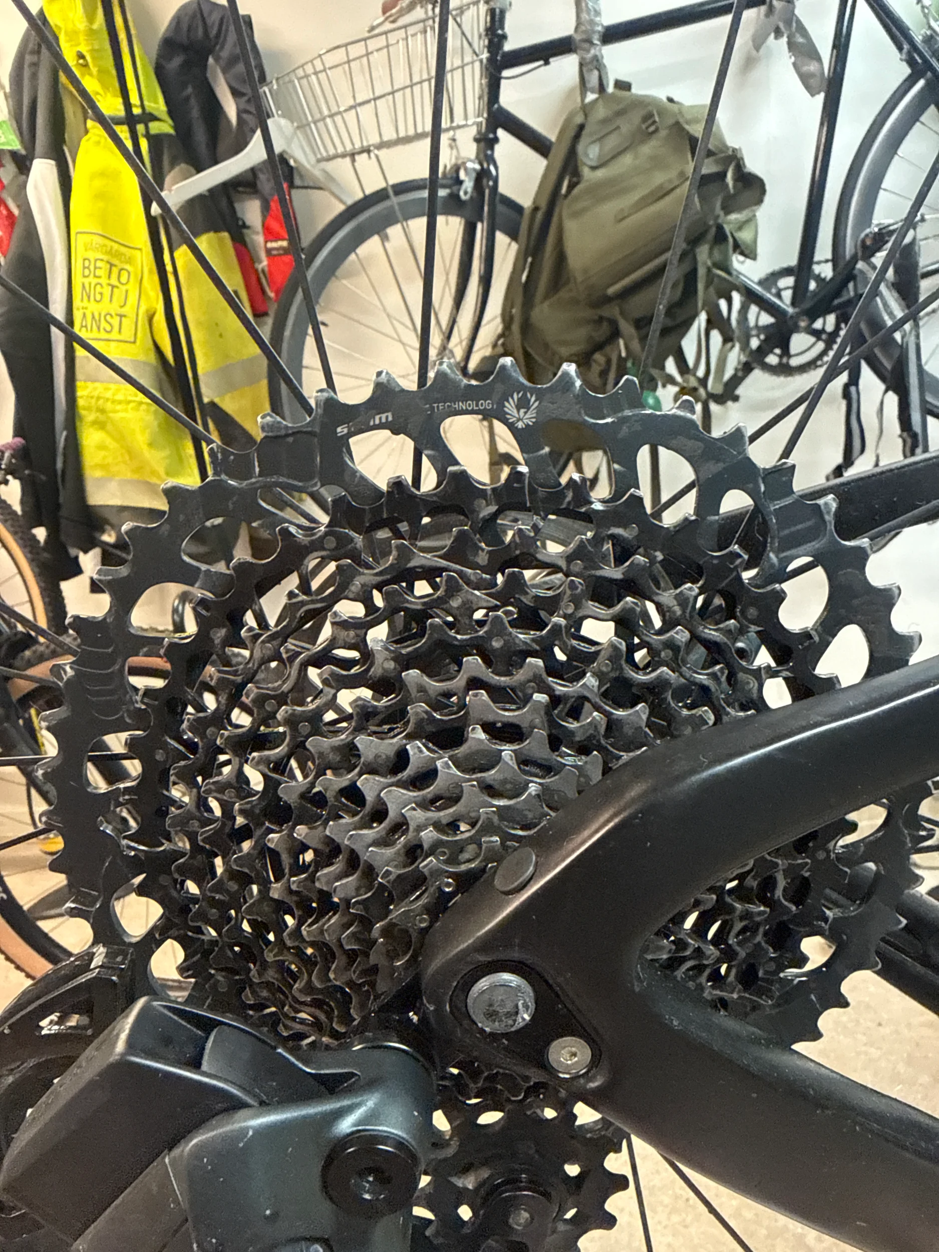

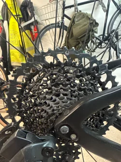

Jag satte på den nya kedjan och tyckte att växlarna blev sämre. Men de kanske går justera dom lite.Några av de mindre kransarna är kanske lite slitna men klarar nog en kedja till.
Kedjeslitage mäts enklast med en kedjeslitagemätare som finns att köpa för en hundring. Det finns flera mätmetoder.
Exvis https://www.bikester.se/sv/articles...ing-products-chain-wear-indicator-chain-gauge
Har nya kedjan rätt längd? Jämförd med den gamla?Jag satte på den nya kedjan och tyckte att växlarna blev sämre. Men de kanske går justera dom lite.
Japp den har exakt samma längd. Den tuggar lite på dom minsta dreven.Har nya kedjan rätt längd? Jämförd med den gamla?
Då får du nog Kaisifiera dom eller byta kassett.Japp den har exakt samma längd. Den tuggar lite på dom minsta dreven.
Ok tackaDå får du nog Kaisifiera dom eller byta kassett.
