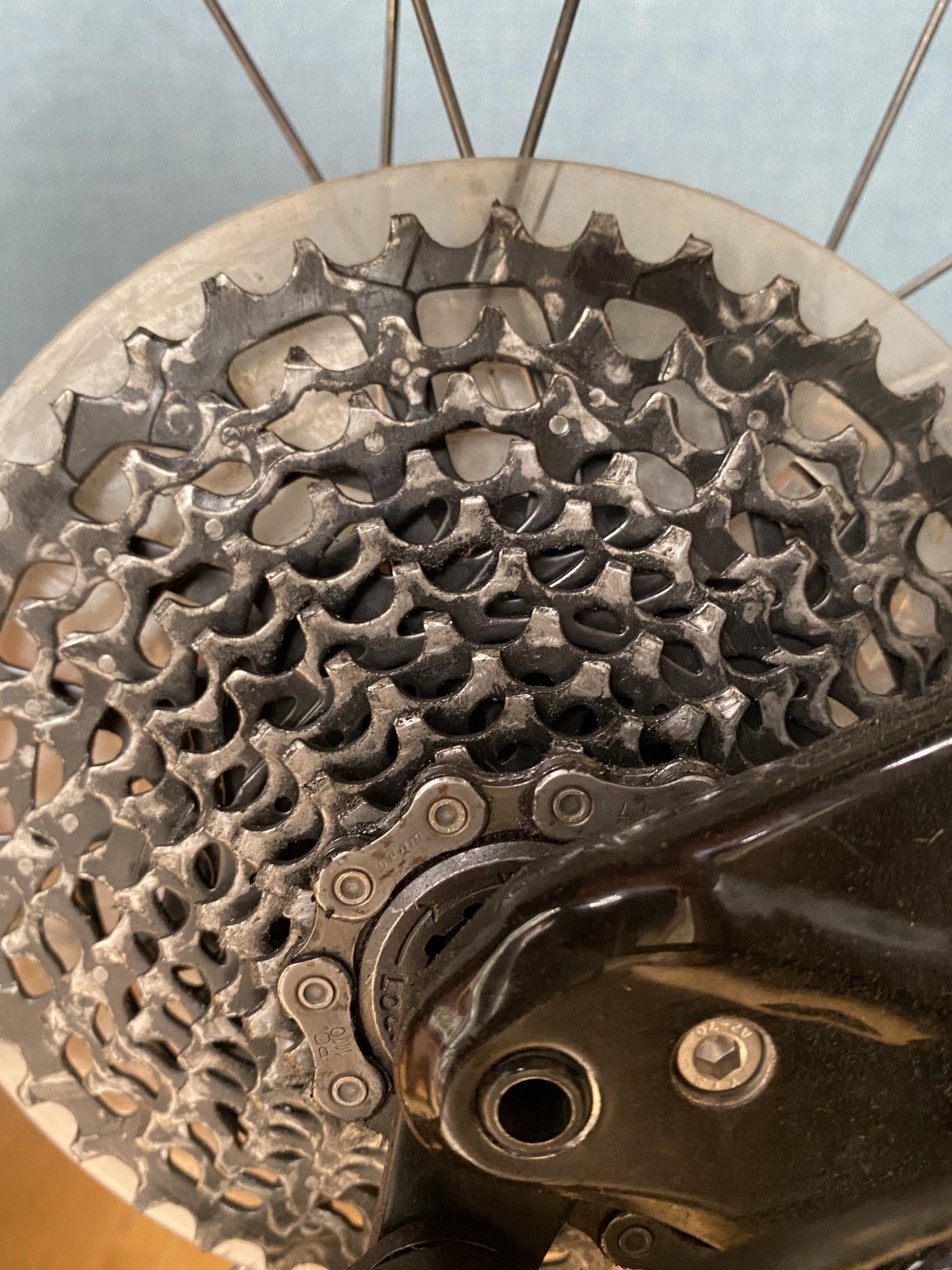

Hur vet man när det är dags att byta kassett? Är det dags att byta denna? Sitter på en specialized Camber Mtb.
Enklast är nog att vara duktig på att byta kedjor och sen byta kassett när den inte fungerar ihop med ny kedja.
Jag tycker inte den ser överdrivet sliten ut.
Kassettbyte?
på nionde växelns taggar har det smitts till ett litet slitage klockan halv fyra till fyra. annars ser det lugnt ut.
en vanlig definition på sliten kassett är att det rappar när man lagt på ny kedja.

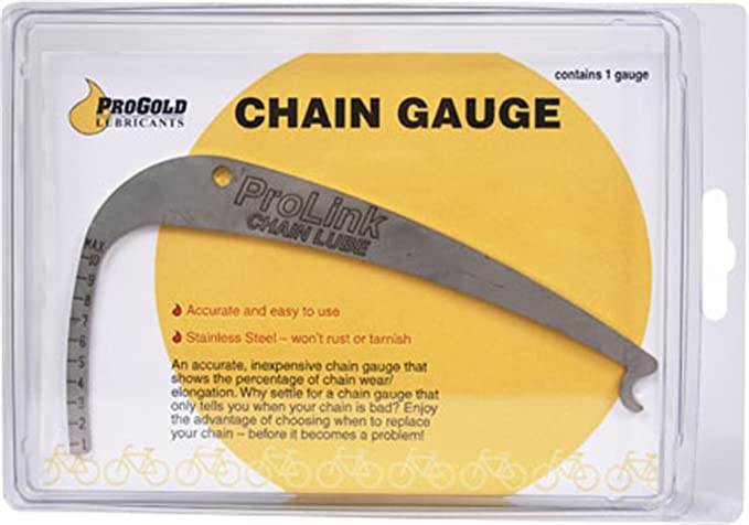

köp gärna en kedjeslitagemätare. jag gillar pro gold för dess enkla ergonomi, kontinuerliga skala istället för ja/nej och allmänt förutsägbara resultat. metoden den använder kan dock med vissa kedjor med glappare rullar ge en aning större slitagevärde än irl, t ex med wippermannkedjor. inget verkligt problem har det visat sig.

Visa bilaga 512078
Den där såg riktigt vettig ut! Går den att hitta inom EU nånstans?

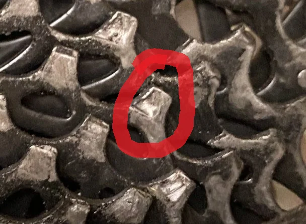

Jag har sett betydligt värre, men det skadar inte byta. Tänder nöts främst på vänster sida där kedjan drar på dem. Rengör kassetten och spana efter tänder med utplattad/utfläkt/fransad baksida som den inringad i bilden. Har man flera såna är det dags att byta.
Kör man ofta med en kedja som är nött så den blivit lång så passar länkarna dåligt ihop med tändernas avstånd så det blir ett mikro-ryck varje gång en länk lämnar en tand och då kommer kedjan liksom hamra baksidan av tänderna och accelera nötningen.
Cykelförsäljare brukar vilja byta kedja och kassett samtidigt, men jag skulle säga att det är normalt att nöta ut 3-4 kedjor innan det är dags för kassettbyte, och byter man kedja i tid så håller kassetten längre eftersom den då inte hamras lika mycket av kedjan. Min kassett kostar typ 3000 kr så jag byter den inte i onödan.
(Förr i tiden brukade man kunna byta enskilda kugghjul i kassetten vilket var bra för det är normalt att det är de mest använda växlarna som blir nötta. Numera säljs de flesta kassetter endast hela, och de som är mer premium är ofta gjorda med flera kugghjul i ett stycke, antingen hopsatta med nitar eller liknande, eller frästa ur ett enda stycke stål.)
progolds mätare är en favorit och finns lite varstans, tror t o m amazon. och trots att den per definition dubbelmäter rullens glapp är den högst användbar på nyare kedjor. uppskattar den gradvisa skalan.

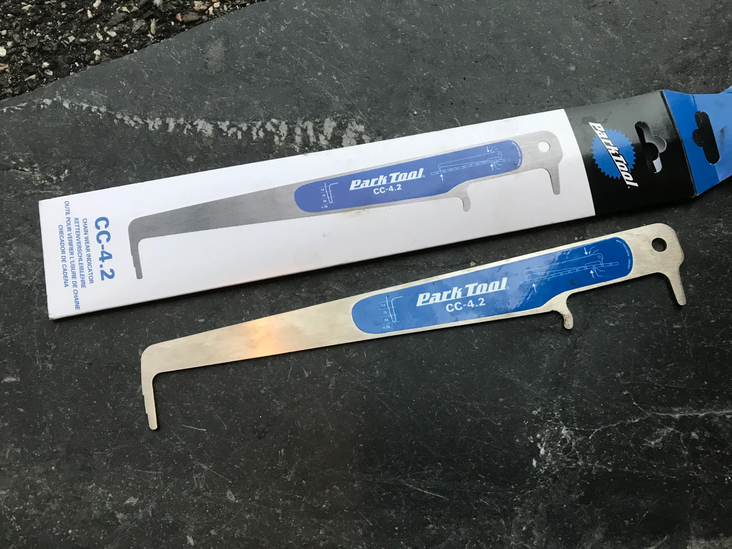

men när den slagit i botten och man börjar undra om det verkligen är dags att byta, är det som några framhållit säkrare med en trepunktsmätare, som kompenserar bort det mindre väsentliga slitaget av rullen.
funnits ett antal sådana av go/no go-typ, lite primitivt. men sen kom pedros chain checker ii som mäter i två steg, vilket enligt mig ger bättre uppskattning. haft stor glädje av min.
och nu har (host) park tool kommit med en liknande trestegs kompenserad mätare, och lite längre är den vilket ökar noggrannheten.

med progolds får man ändå säga överlägset egonomiska mätare som inledande scanner, slipper fingrarna helt kontakt med kedjan. den funkar bra även på flertalet cyklar med kedjeskydd.
som sagt, den överdriver slitaget en del, så vill man på slutet slita kedjan närmare gränsen man valt, är det bra om man har tillgång till en noggrannare metod. linjal om man nu gillar det, men ergonomin får väl ändå sägas vara bättre med en trepunktsmätare? eftersom slitaget enstaka länkar emellan visat sig inte helt jämnt fördelat, är det också när eol närmar sig av värde göra mer än en mätning.
som referens brukar jag sedan hänga upp sliten kedja bredvid en ny. enkel och säker metod. inte minst värdefullt för att dubbelkolla trepunktsmätarens utsaga. särskilt om den är nyinköpt är det ett bra sätt att bekanta sig med den.
inte heller det en helt kladdfri metod. därvidlag regerar progold.
