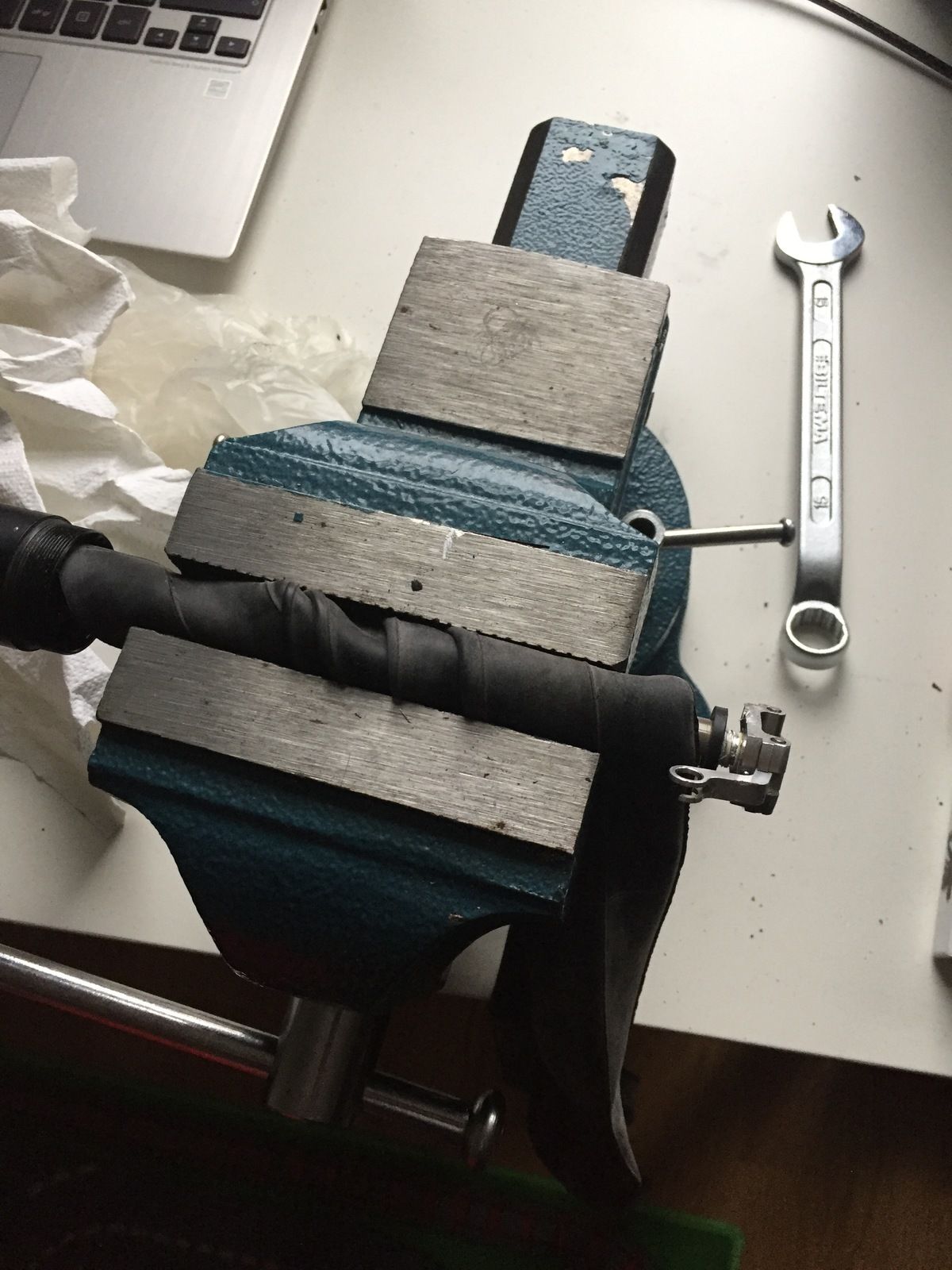

Vägen till framgång var slang virad runt pistongen fastklämd i skruvstöd och lite fuck it-attityd.
Nu när jag har fått loss det hela så verkar det som att skrapringen under det övre täcklocket går väldigt trögt, stiction deluxe. Tyvärr verkar inte cartridgen vilja bli ihoptryck hur fint allt än glider i alla fall. Funderar på att beställa en ny cartridge och sedan kanske ge mig på ombyggnad av den jag har så att man har en som backup. Först ska jag bara testa att göra den trycklös och se om jag får stolpen att gå ner.
