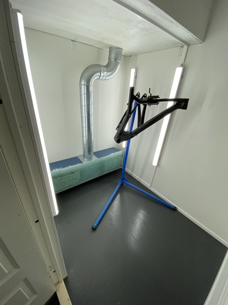

Oh nu är det nära! Har idag kopplat in inluft och utsug, med en egenbyggd filterbox.
Ett enda stort projekt som man inte riktigt vet hur det kommer funka, love it!

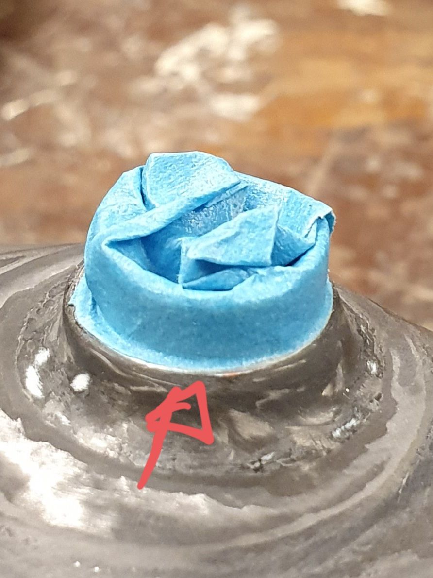

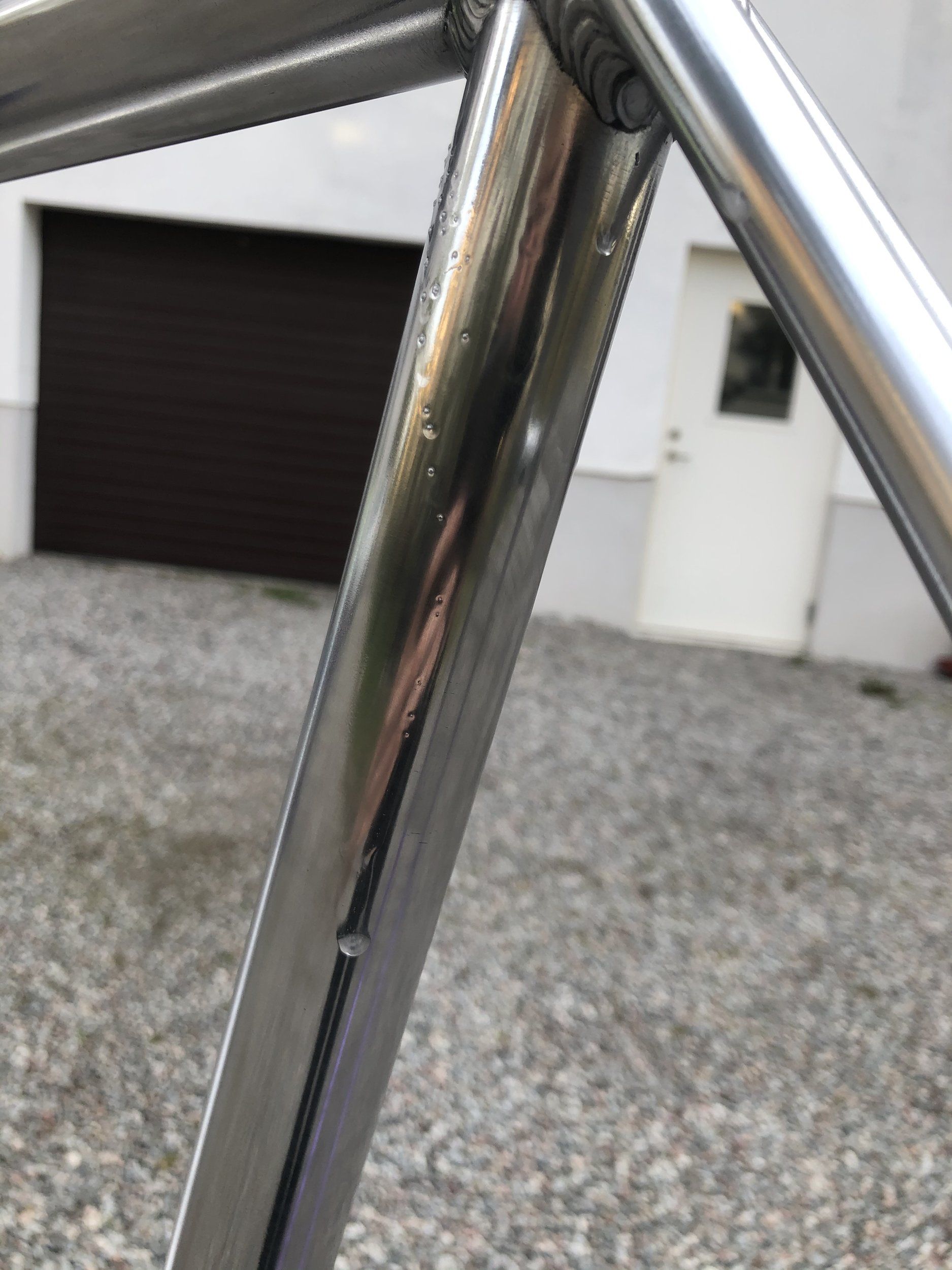

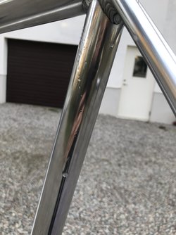

Jag söker tips om hur jag kan bäst maskera visa ytor på min ram.
Först är den ytan markerad med en röd pil på bilden ovan. Det får inte vara någon färg alls i princip för att få plats för skruven som håller i lagret. Det är knapp 2 mm bred och svår att tejpa... Kanske är det enklast att fila bort färgen i efterhand?

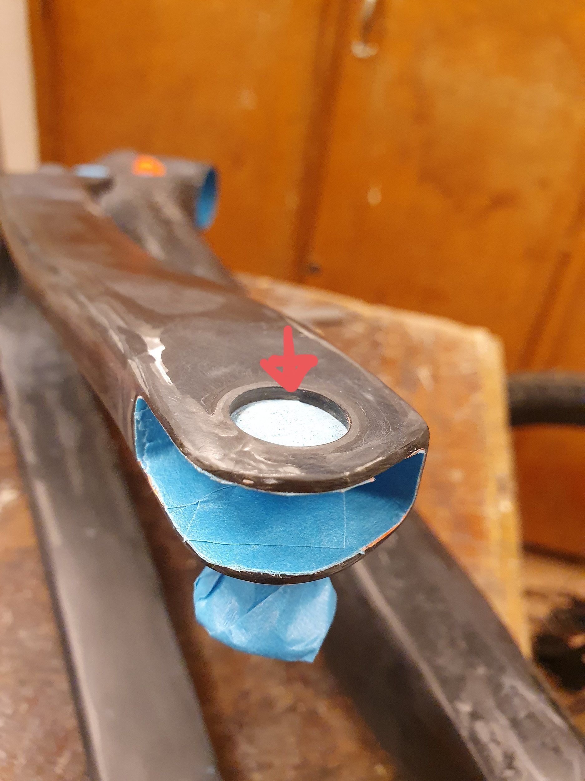

Sen har vi "platån" på bilden ovan där kullager från rockern bottnar. Hur skulle ni göra? Som det är nu ,är det bara en bråkdel av den som är täckt...
Visa bilaga 480007
Visa bilaga 480008
Ta en gammal bult eller packning om du tänkt byta till nya. Bild 2 så maskerade jag ungefär som du gjort.

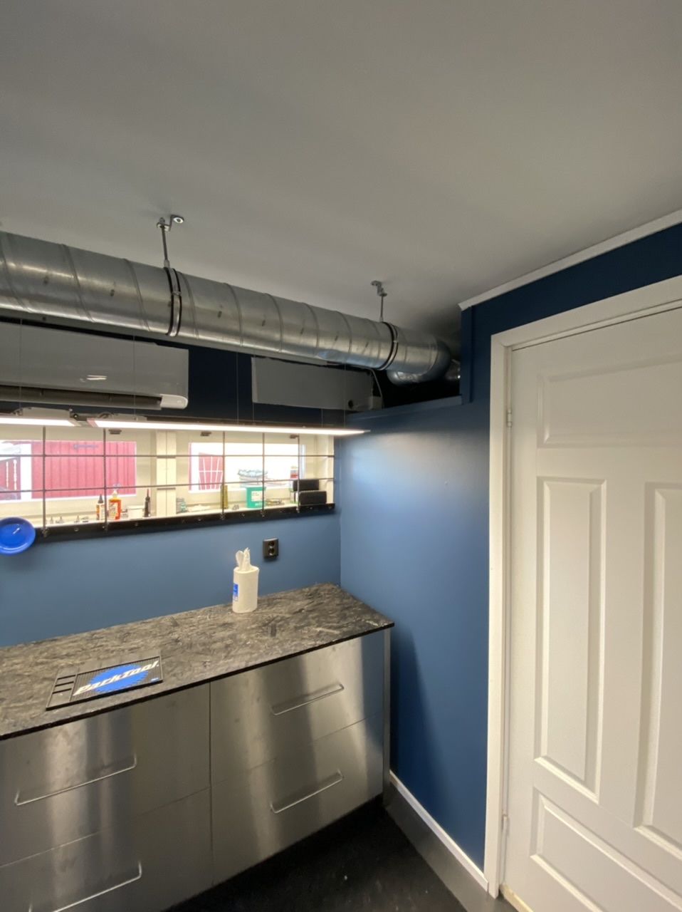

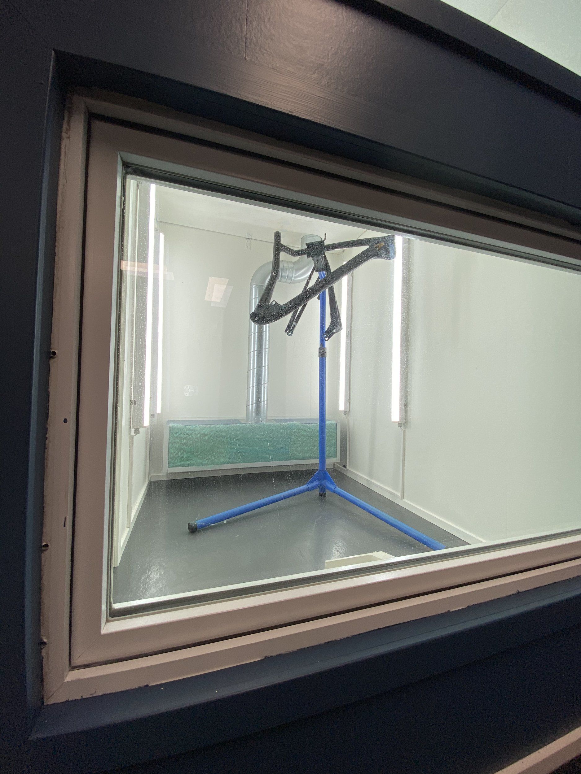

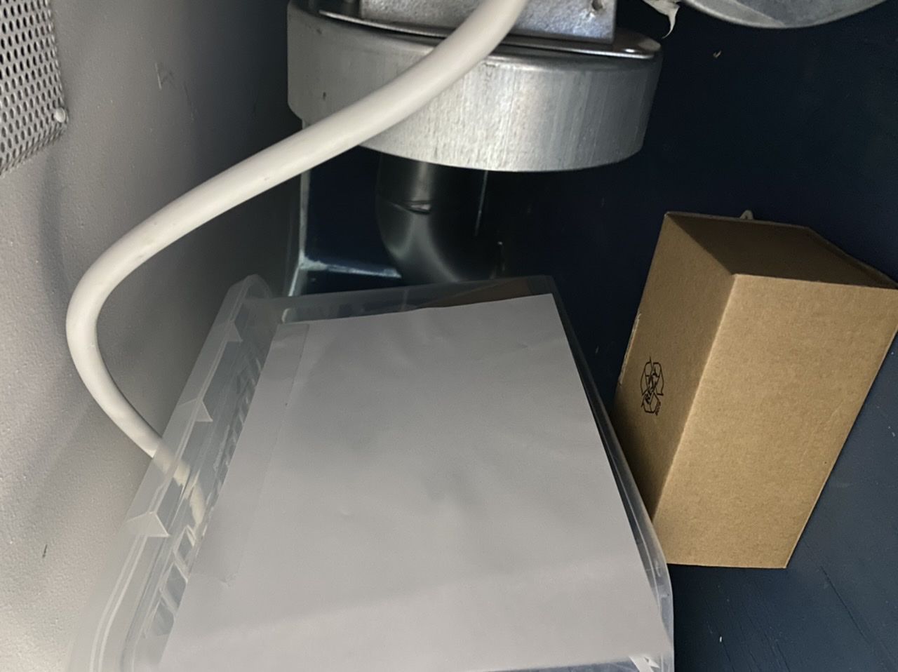

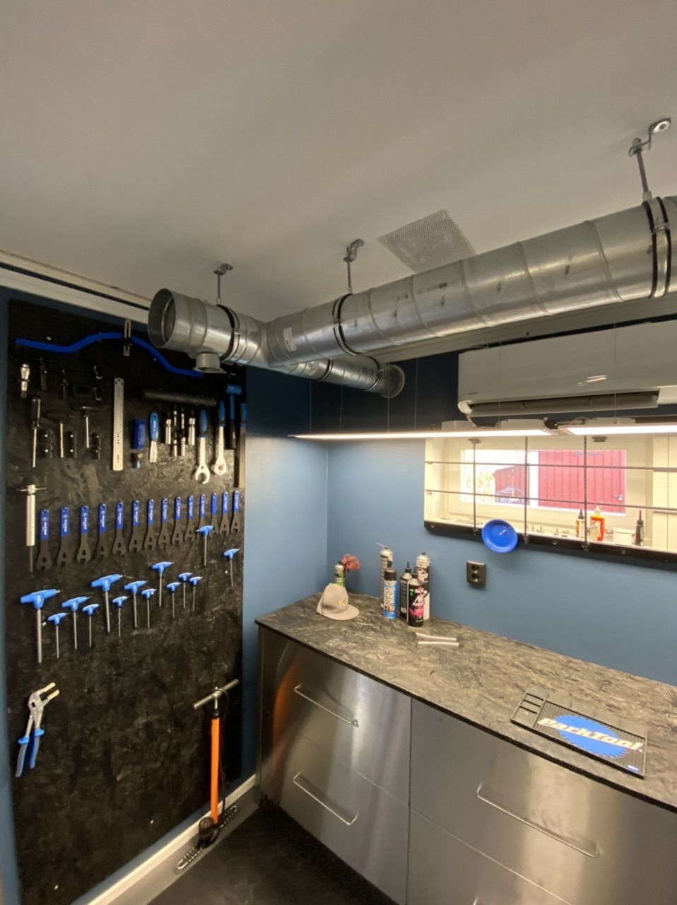

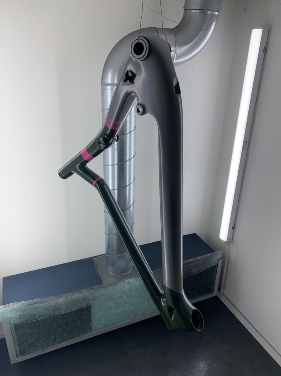

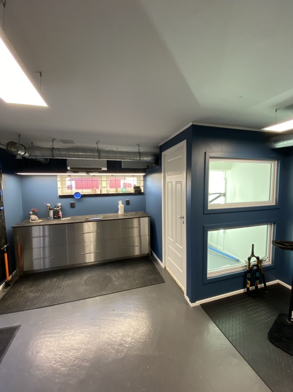

Idag blev lackrummet helt klart! Utsug och inluft. Och luften som blåser ut ur verkstan.

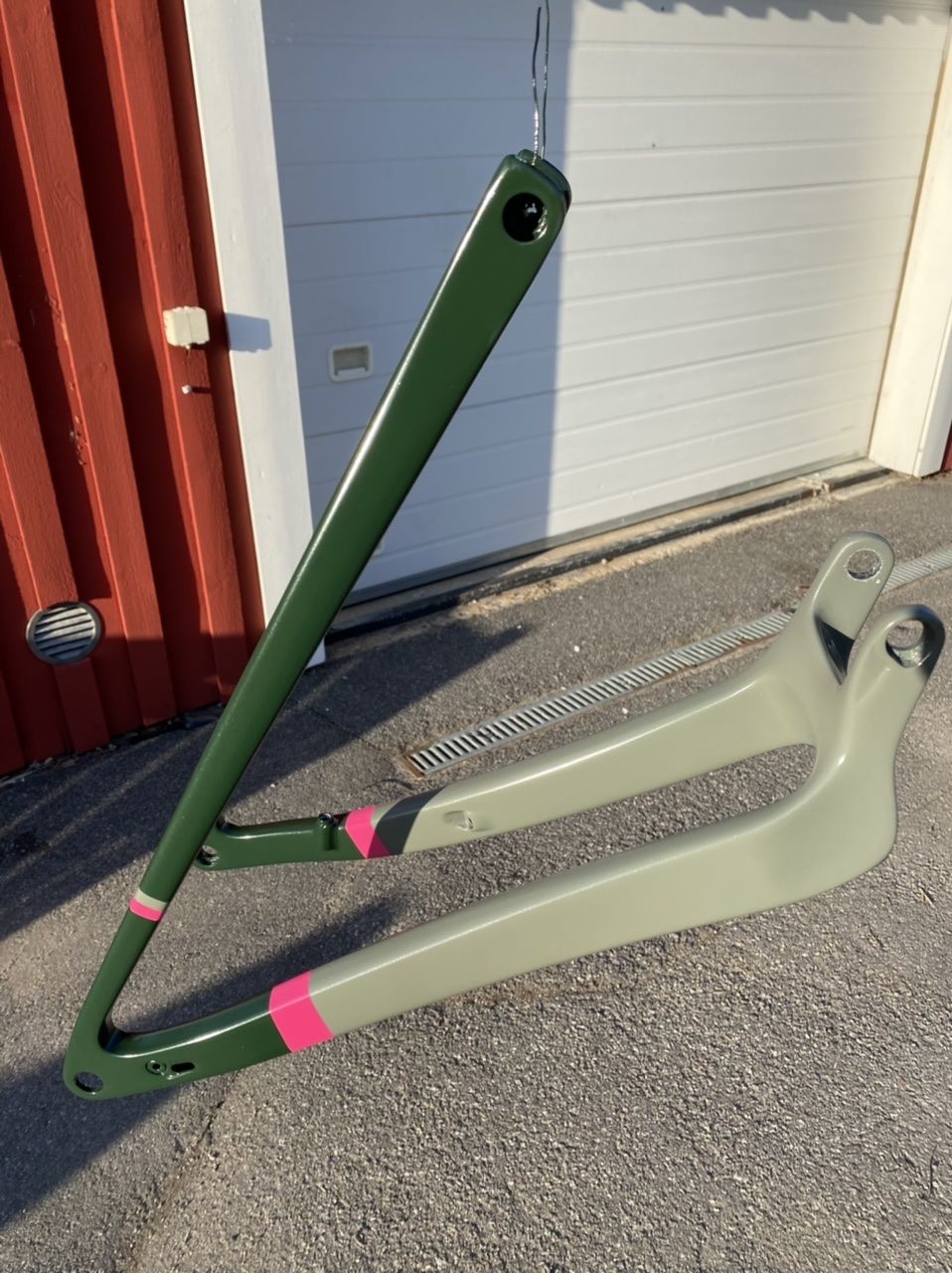

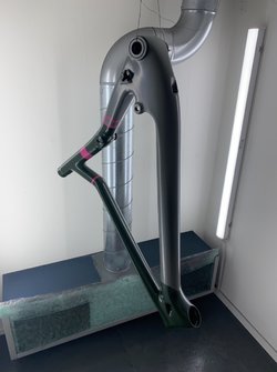

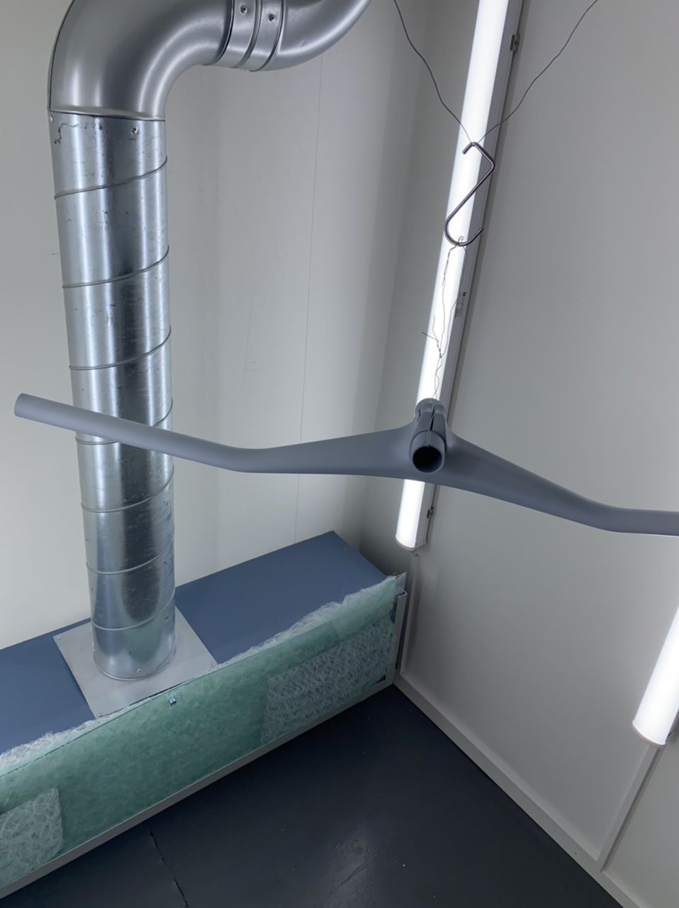

Fick idag chansen att äntligen pröva! Efter att planerat o byggt i någon månad med lite pauser pga livet. Så var det en härlig känsla ! Nu är hela ramen inkl styre grundat :)
ett bra tips är också att använda gamla packningar, skruvar och andra ramdetaljer och i det här fallet, ett styrrör, det är helt perfekt istället för att behöva maskera

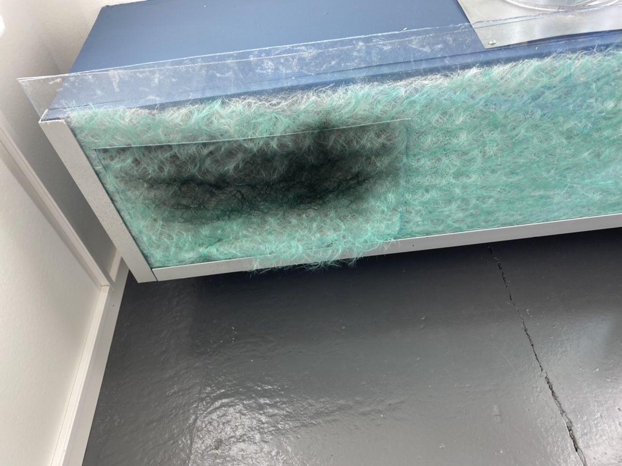

Visa bilaga 473107
Najs!!
Jag har också en liknande box i mitt garage. Byggde min när jag höll på lite mera med kolfiberreparationer för ett antal år sen.
Jag har två kanalfläktar för inluft som jag kan ha igång en eller båda. Så har jag spjäll på utsugsfläkten för att kunna styra över/undertryck.
Flödet ändrad ganska fort när du får målfärg i filtren, och kan behöva justering.
Jag har ett hål i ena väggen som jag bara stiftat plastfilm på. Plasten visar genast om man har tryck eller under.

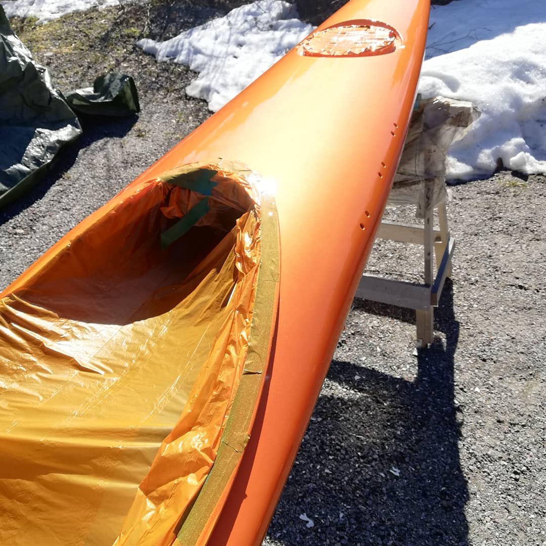

Idag lackade jag i "stora boxen" utomhus.. ?

Najs!!
Ah nice! Tror jag haft bra tryck men har inte mätt, men bytte filter mellan byten av nyans. Märks att filtret funkar rätt okej. Dock verkar endel färg komma igenom, går det få helt 100% filtrerat?

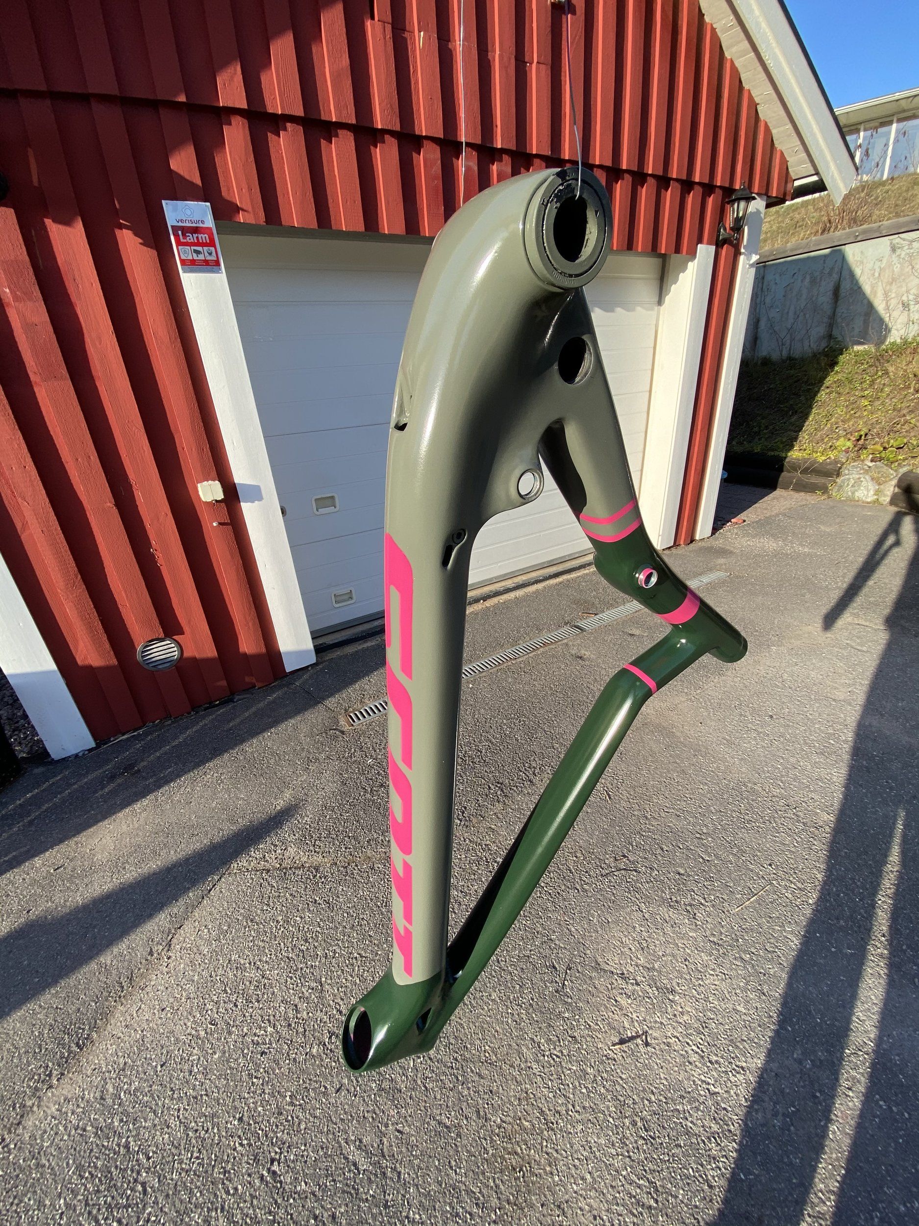

Olycka #2 har vart framme?
Blev lite mycket klarlack och bubblor på ett ställe. Räcker det att slipa med 1000 först, sen 2000 och därefter lägga på ett nytt lager KL? Eller måste jag polera också innan nytt lager läggs på?

Ni som lackar utomhus, bygger ni ett tält av plast eller blir det inte så mycket spridning så det riskerar att fastna på annat i omnejd? Om man har t.ex. 10 meter till närmaste byggnad eller så.
