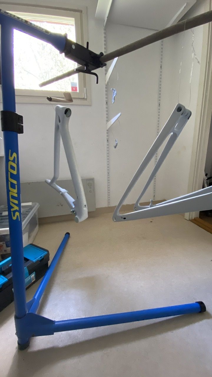

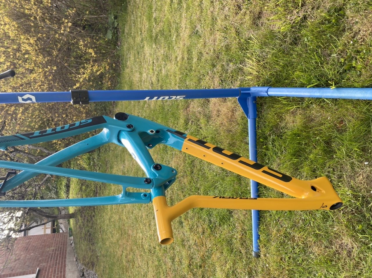

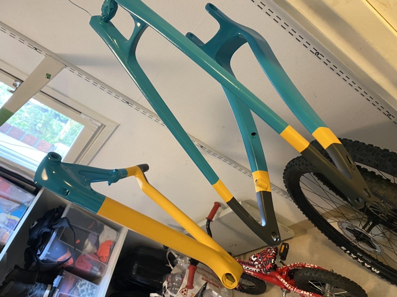

Sista färgen lagd! Ska jag bara bestämma mig om jag ska lägga lite loggor under klarlacken

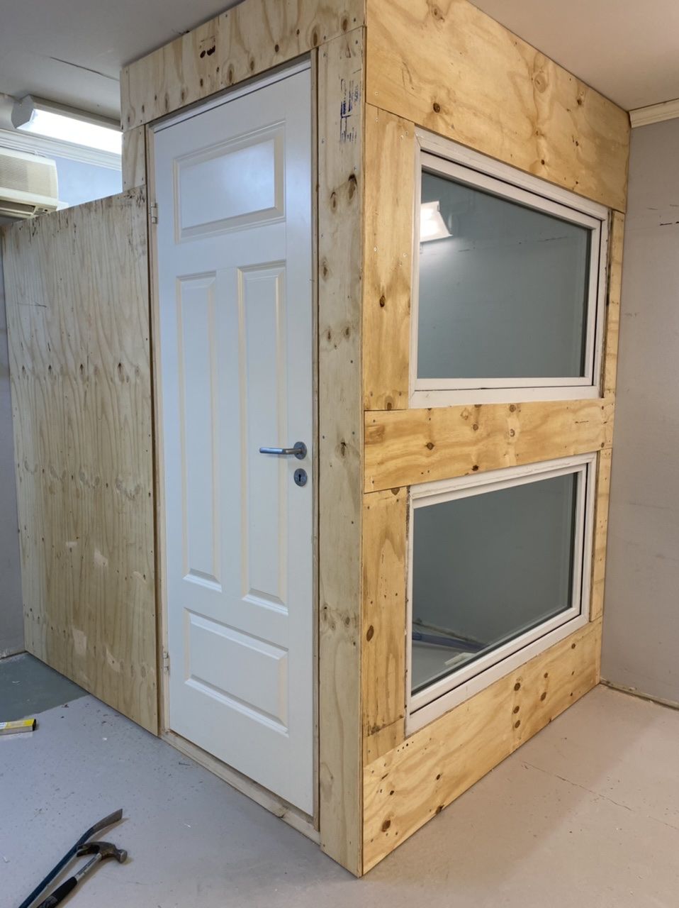

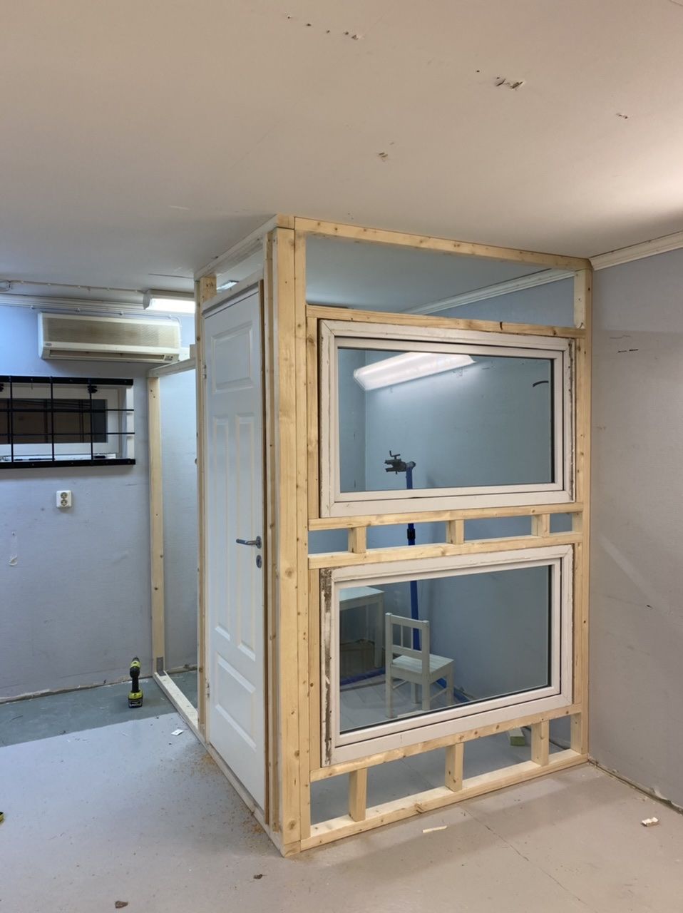

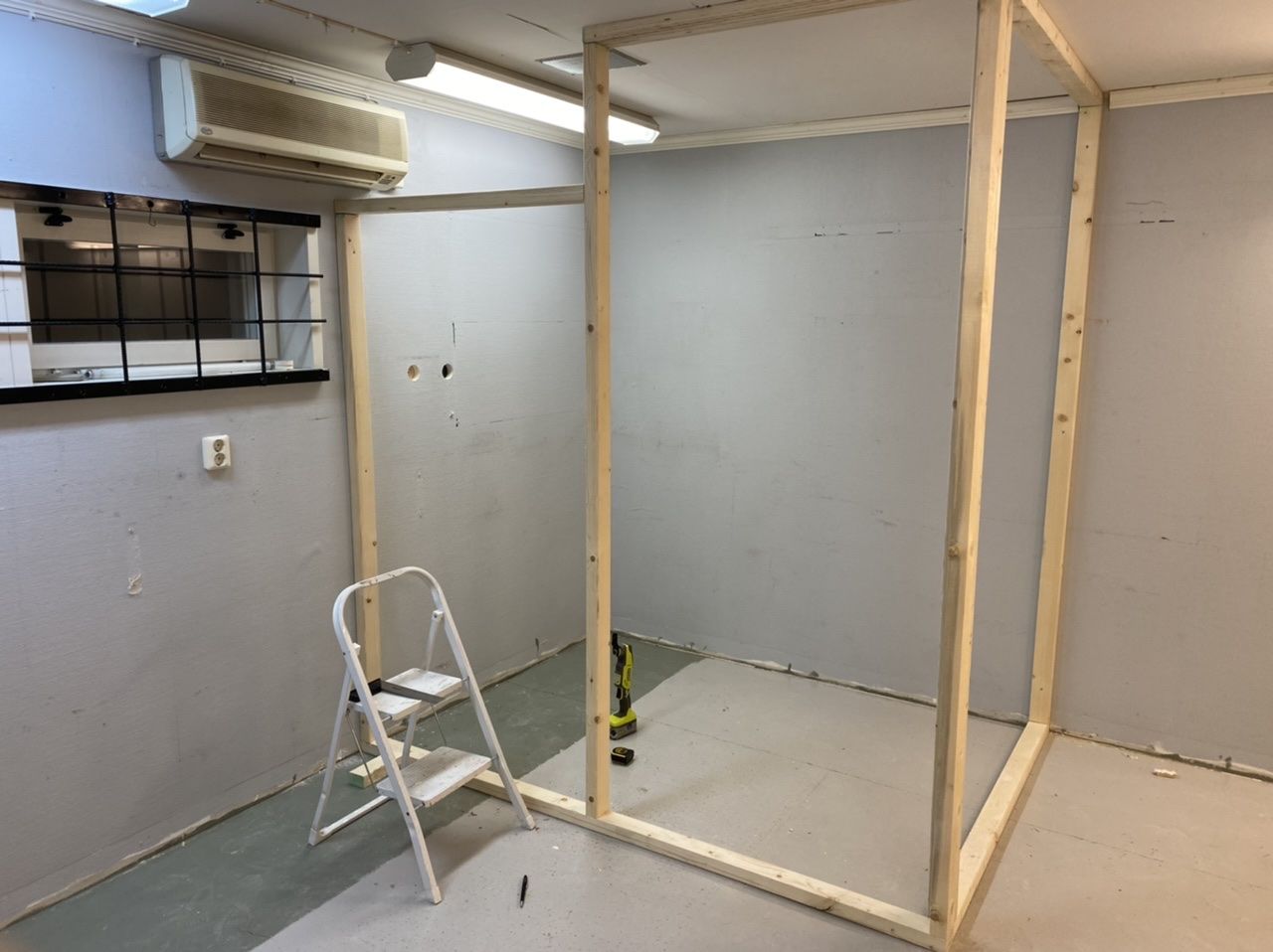

Så har påbörjat att nytt projekt i nya garaget, ett litet lackeringsrum stor nog för cykeldelar.
Någon som byggt något liknande och kan bolla lite ideer kring luft in/ut?
Begagnade fönster och återanvändning av dörr. Så rätt billig byggkostnad. Ska gipsas och målas och upp med massa belysning.

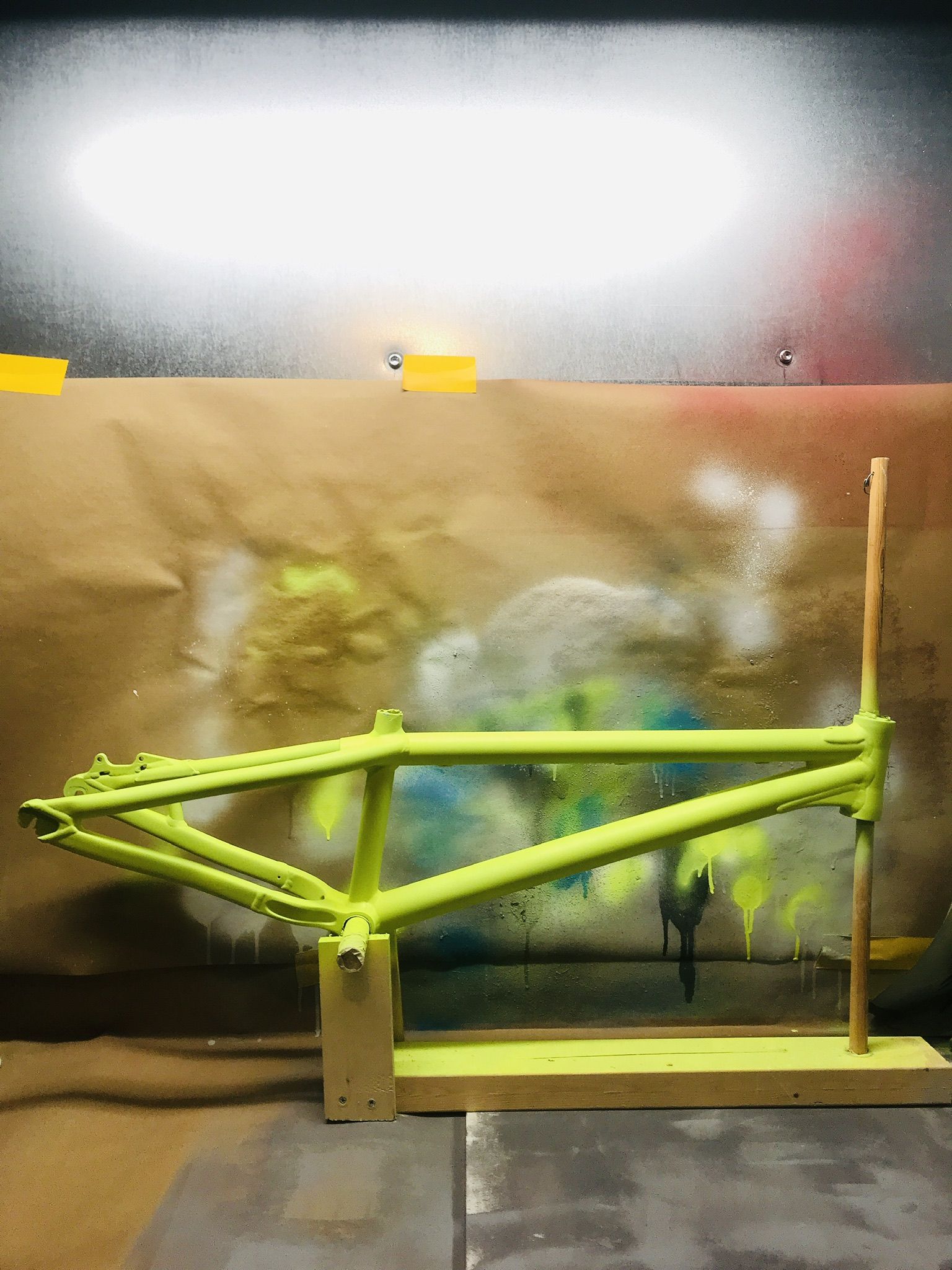

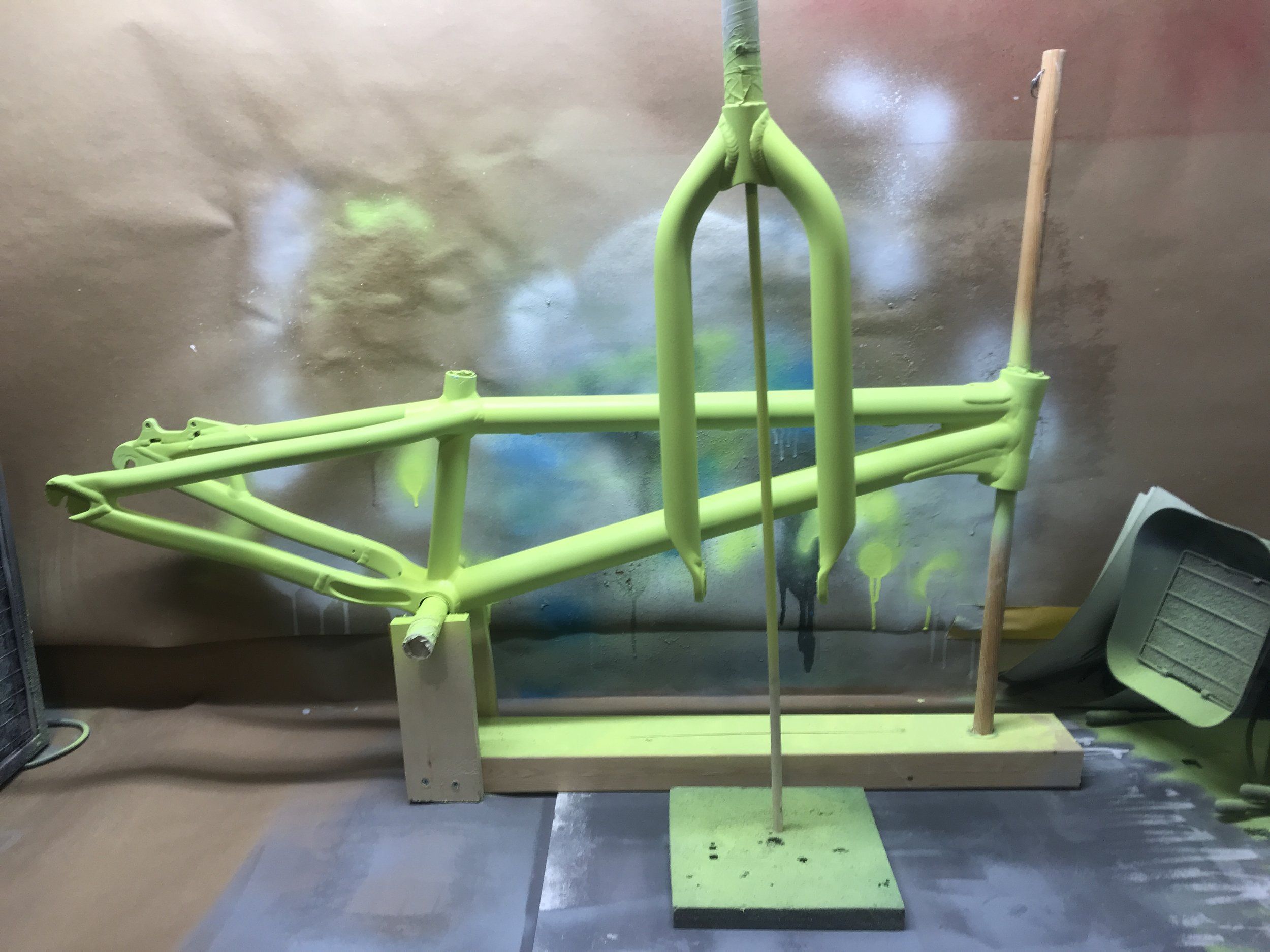

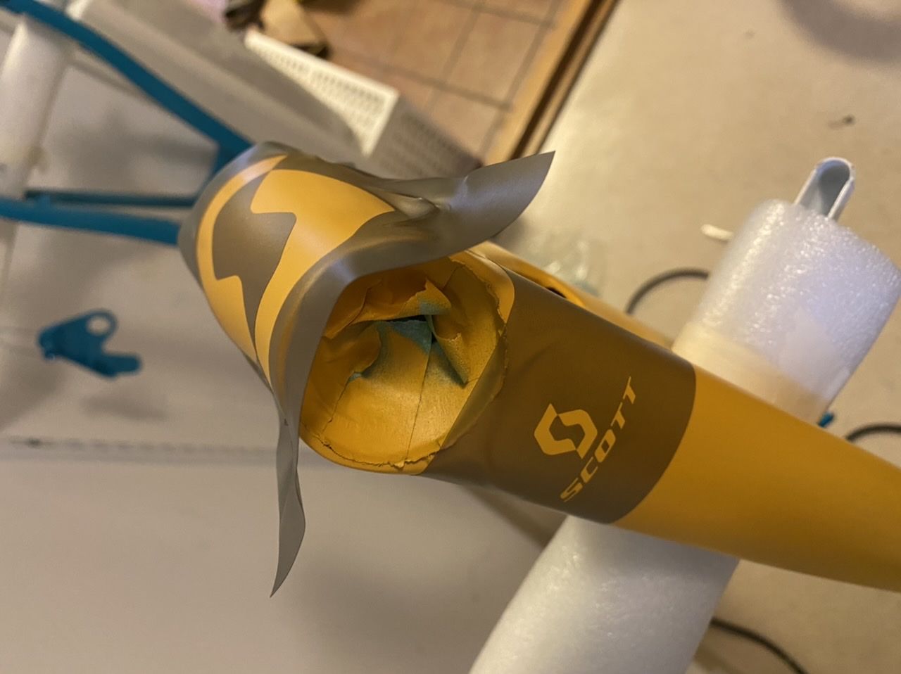

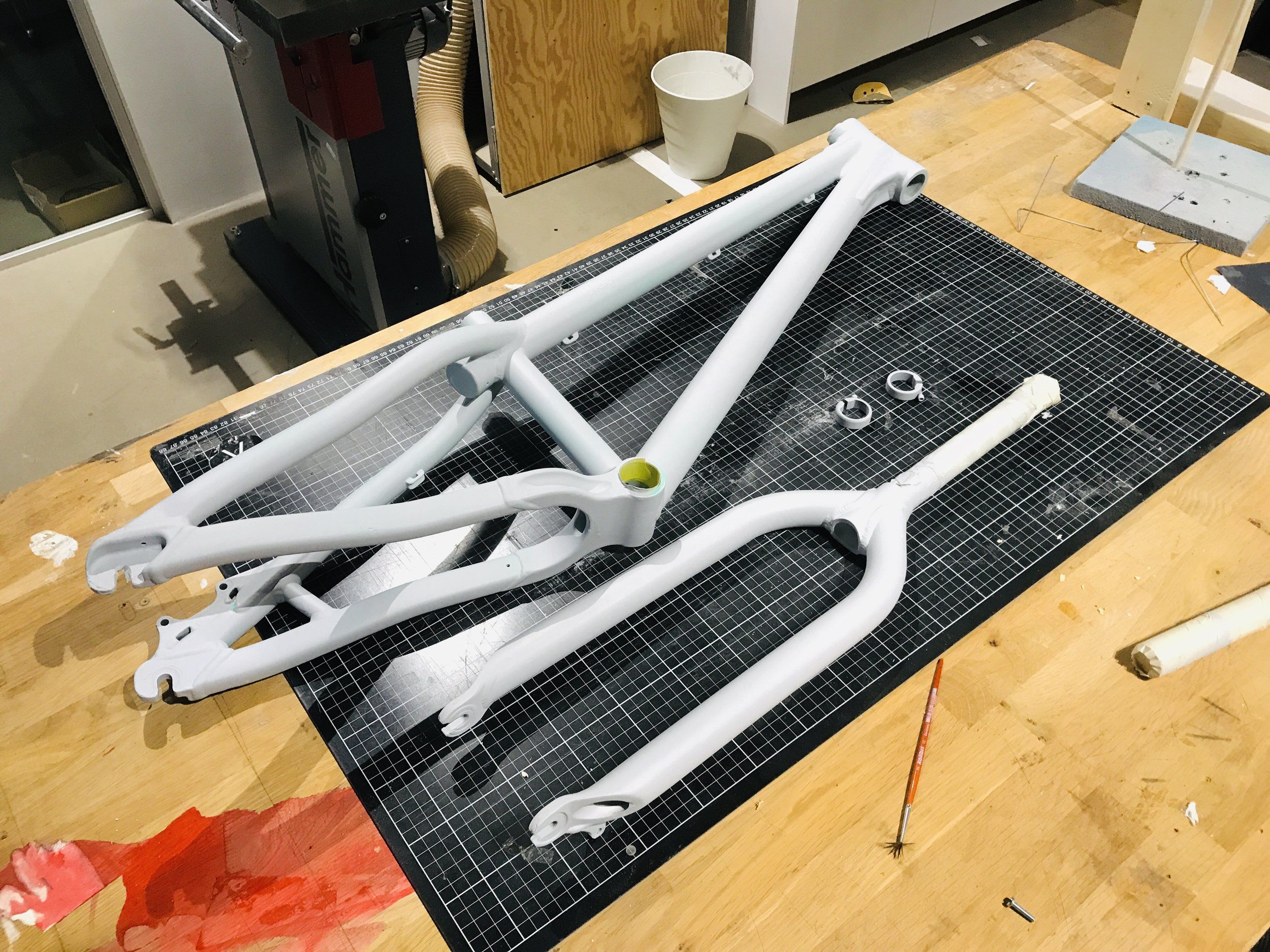

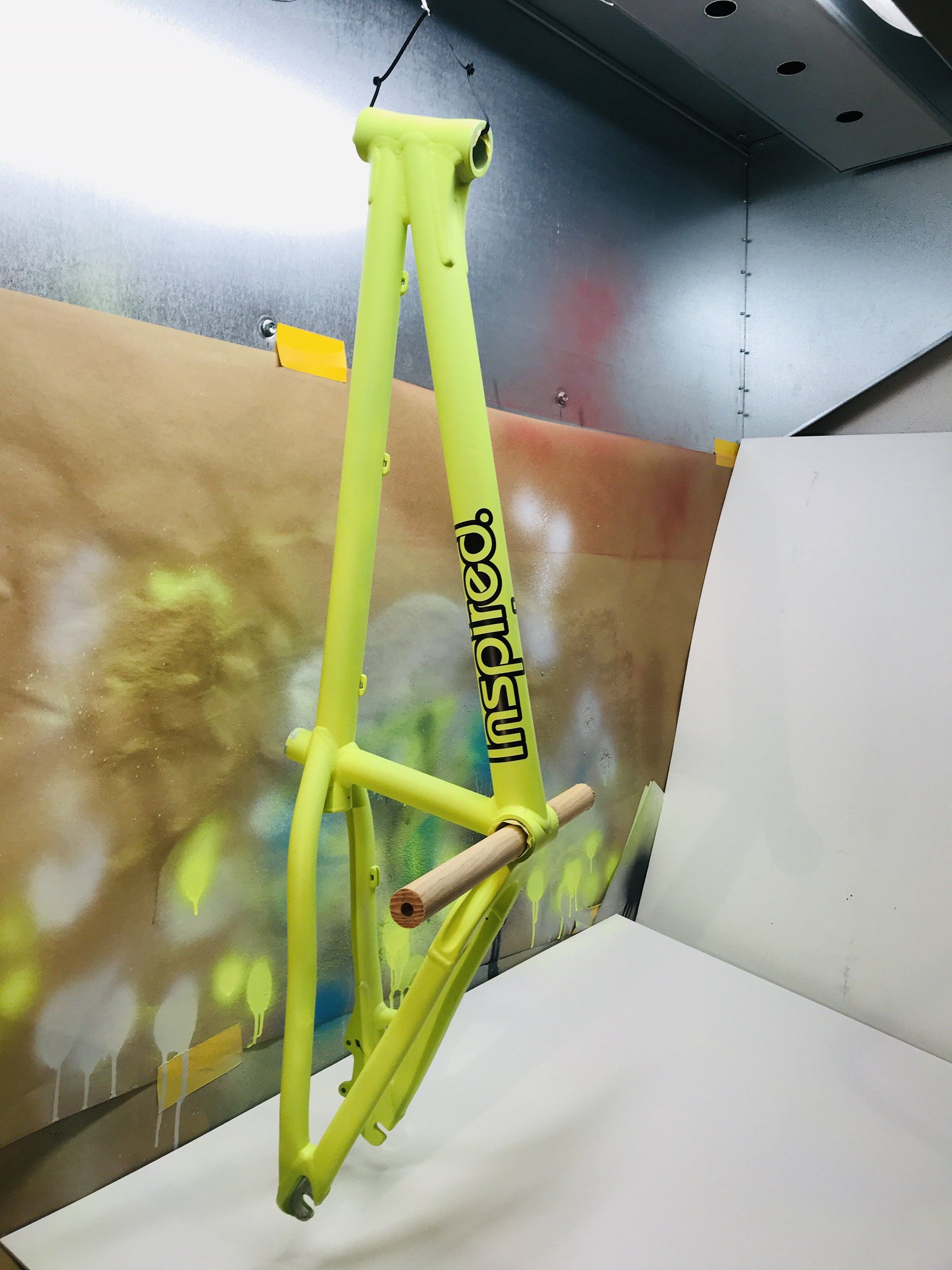

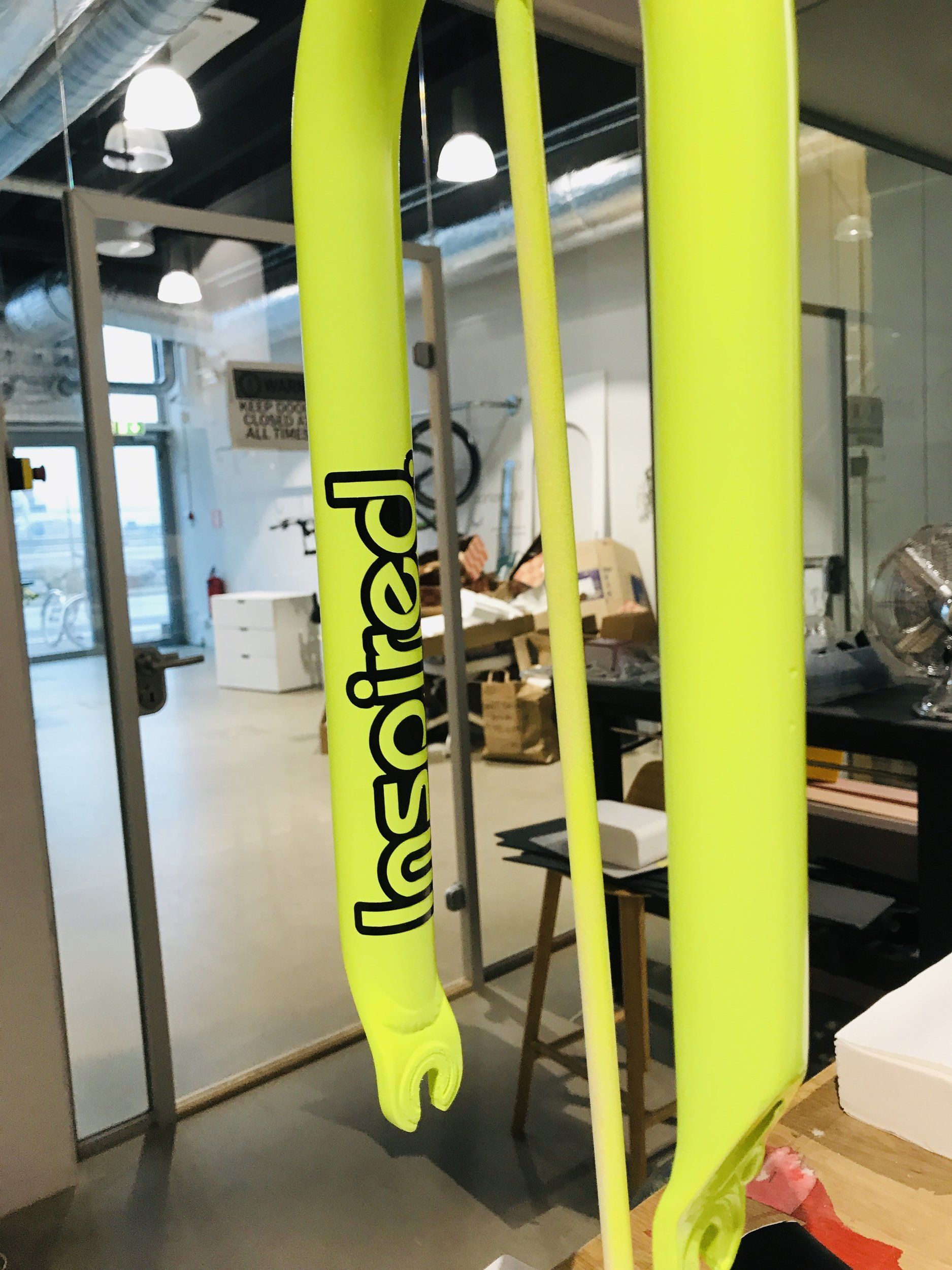

Efter att läst denna tråden så kunde jag inte heller hålla mig längre, gått och funderat på att lackera om min trial cykel ett tag nu. Än så länge har processen tagit ca en vecka ? men nu börjar det bli färdigt! Förhoppningsvis blir det montering idag!
ram, gaffel samt lock-on ringar efter primern
första lagret färg på ramen

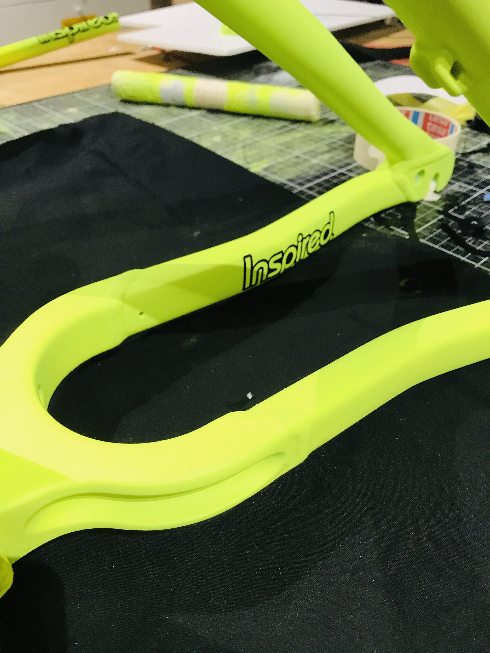

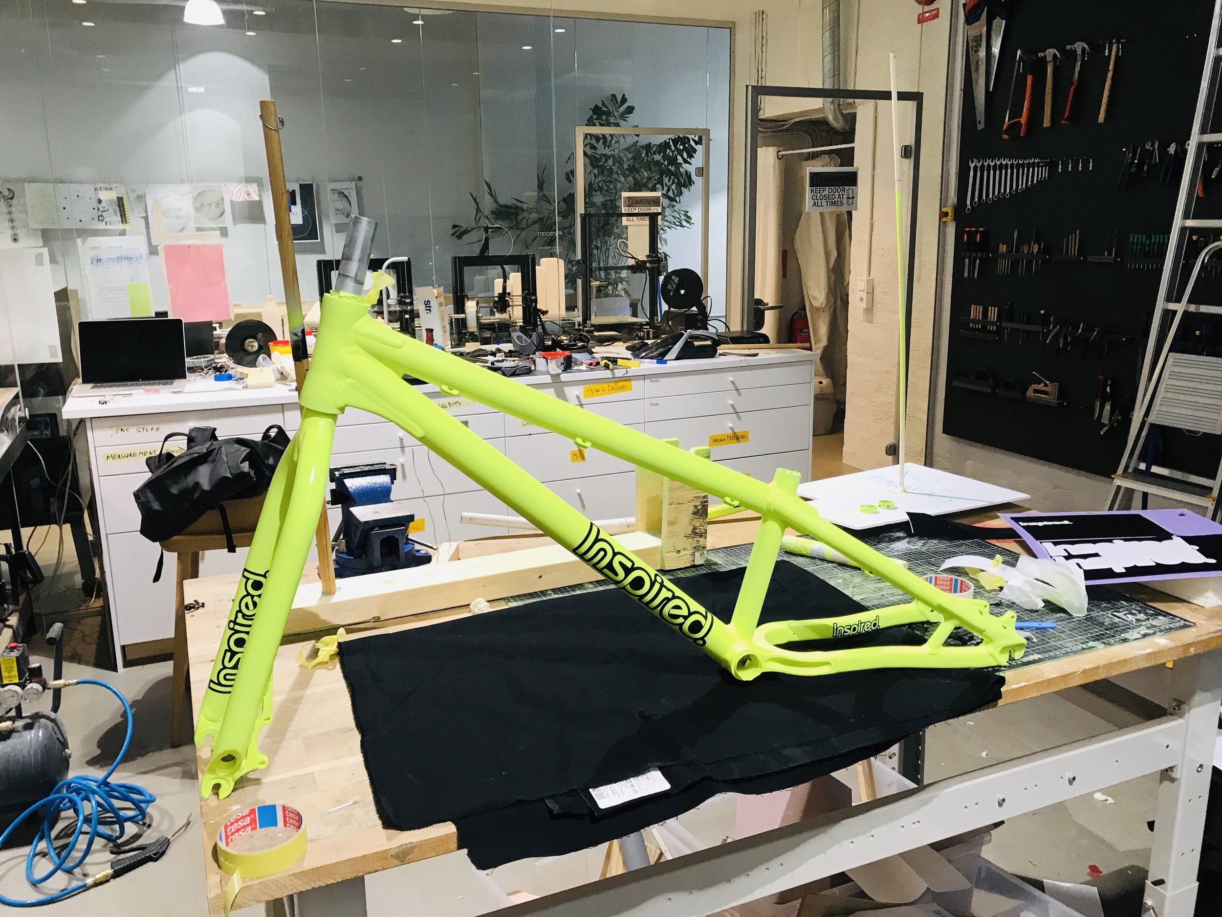

väldigt skönt att ha tillgång till lackbox för den där färgen dammar så in i! Kan inte rekommendera fluorescerande färg.

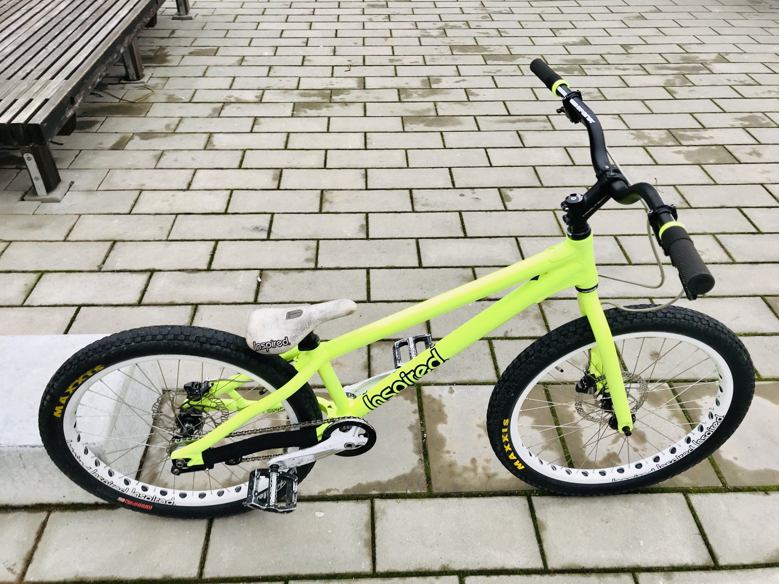

Test montering innan klarlacken åker på
klarlacken på och nu är det bara lite torktid som ska till innan alla komponenter åker på igen :)

Mega! Riktigt häftigt och overkill för en hemmapulare.
Lackeringstråden
yes vet det kanske är lite överdrivet, men håller på att bygga ett jäkligt nice garage, så tanken att ha ett lackrum kändes bara helt grymt! Men vem vet, kanske kan man lacka en ram eller så, har egen firma så man kan ju alltid utöka verksamheten
Man kan ju bara uppskatta såna som du som bara kör på. Hoppas och tror att du kommer ha stor glädje av utrymmet.

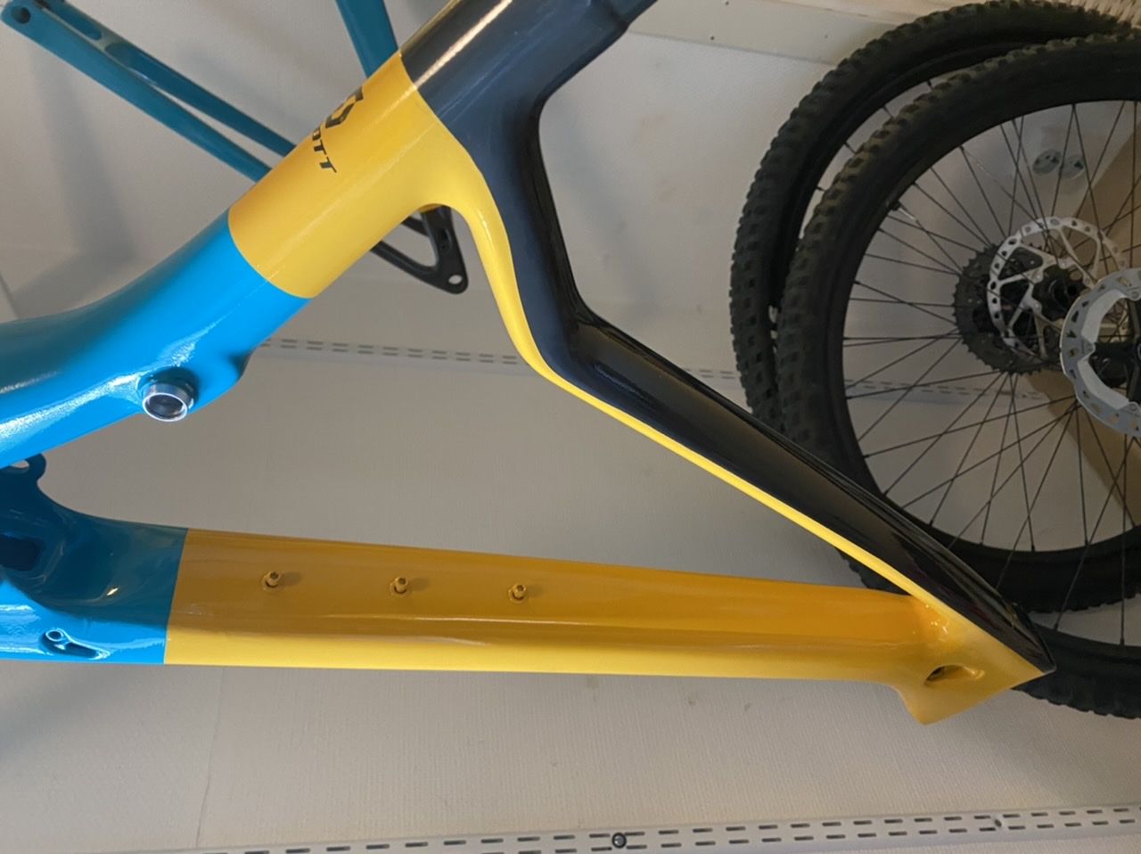

@nadderf o @Cyklist kan ni vara snälla och berätta färgåtgång för en valfri scott ram?
Hur mycket primer, färg och lack har det gått åt för er? Mellan tummen och pekfingret alltså
Jag har inte målat samma färg på hela ramen men tycker mig minnas att totalt blev det mer än en burk färg. Pga stor spridning så blir det mycket spill. Men jag målade oxå endel omlott eftersom mönstret vid maskeringen. Så det skulle kanske va möjligt med en burk av vardera.
Men jag körde en burk primer, 2 färg och en klarlack.

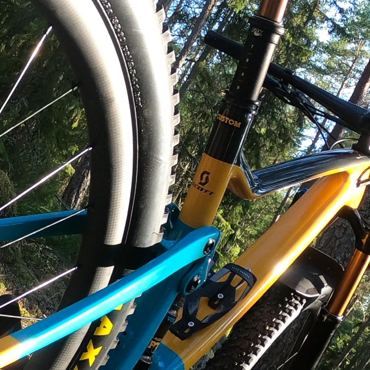

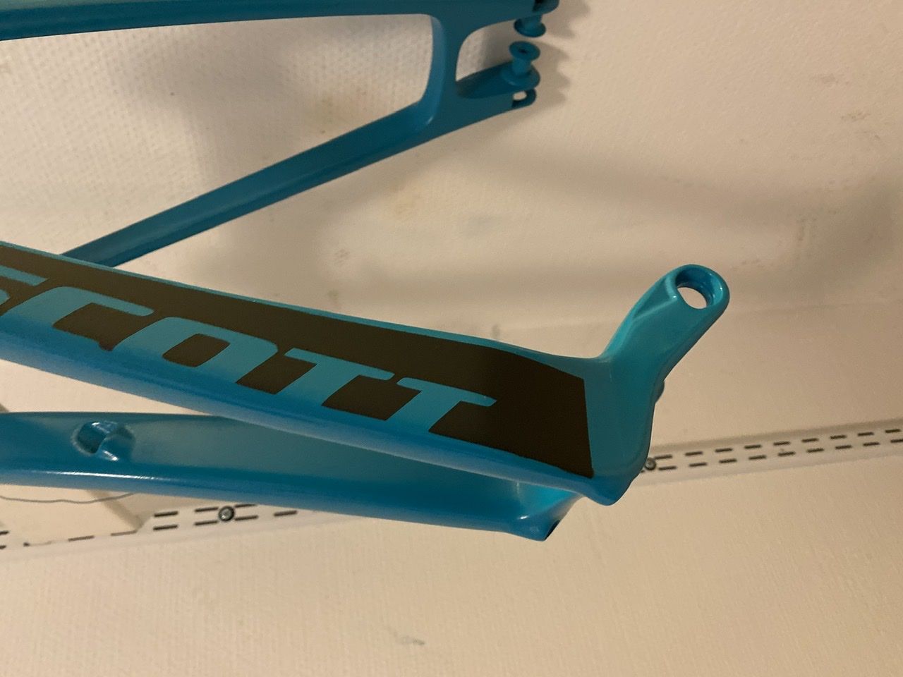

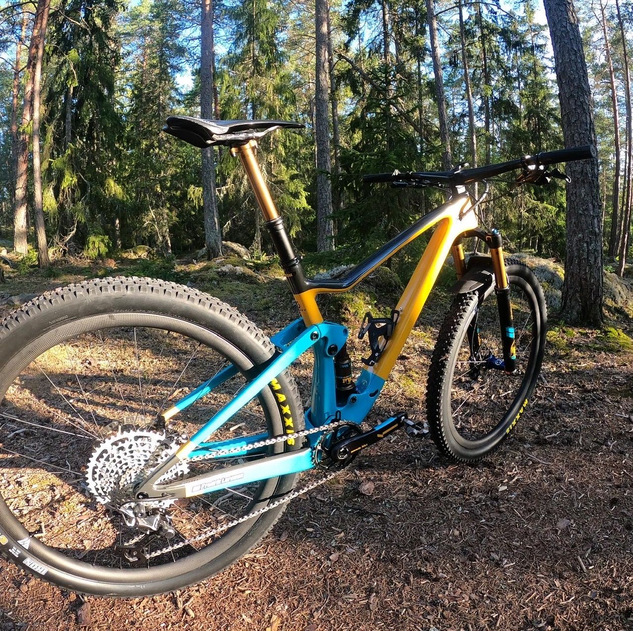

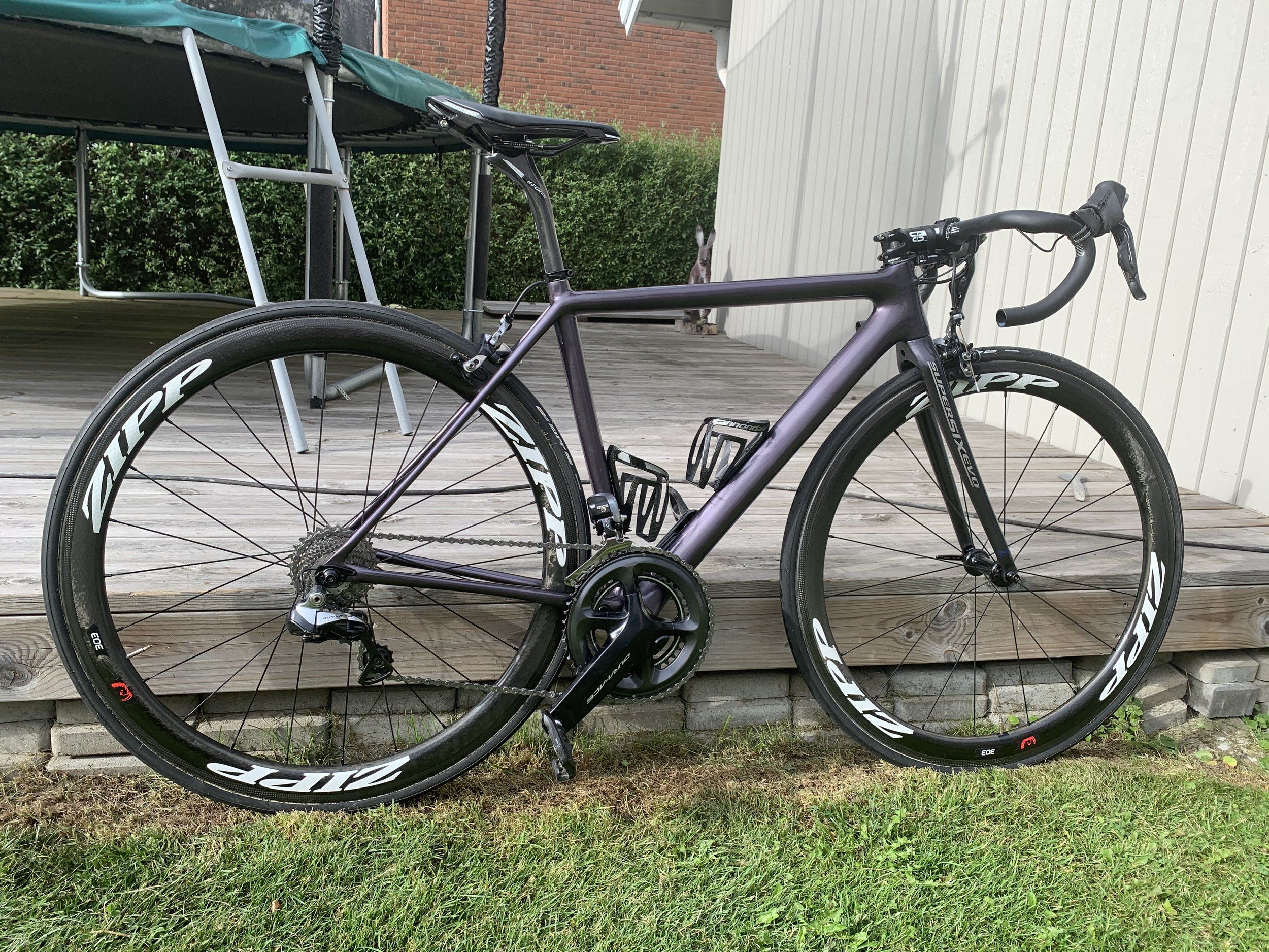

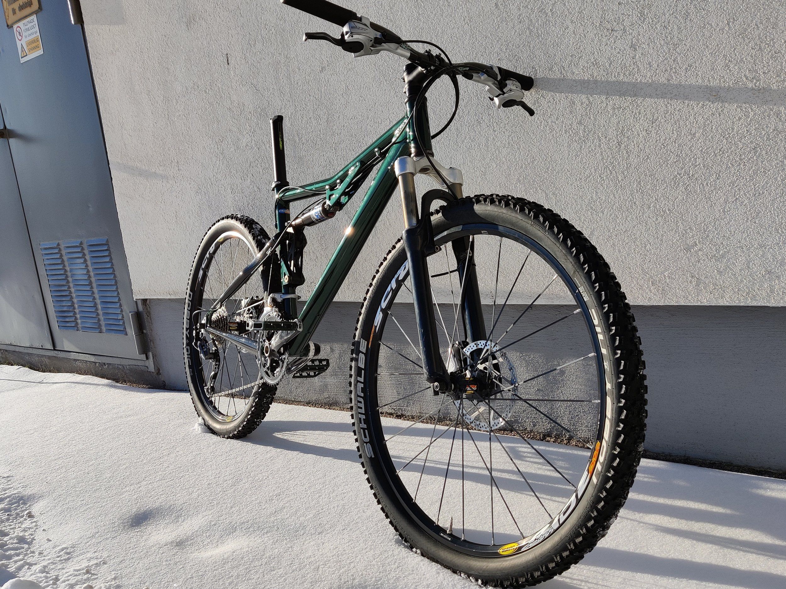

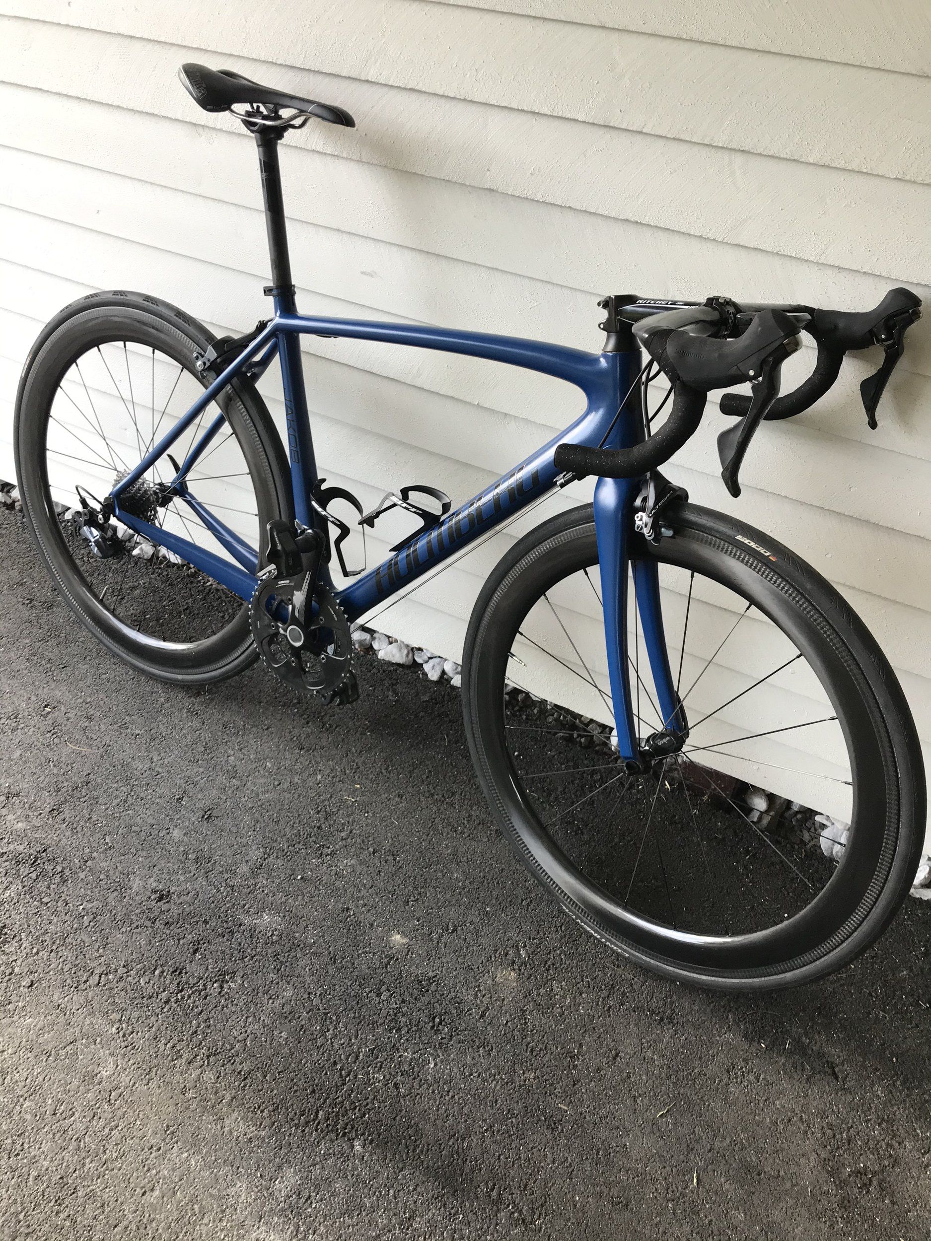

Tjena! Tittade länge på denna tråd innan jag vågade, men resultatet blev bra!
Cykeln är en Gary Fisher Sugar Race från 2004
Gamla Deore XT reglage inbyggda i bromshandtaget
Så lätt att manövrera med 26" hjul och en totalvikt under 12 kg
Färgen blev British Racing Green Metallic. Riktigt nöjd med resultatet. Inte sista gången detta görs!

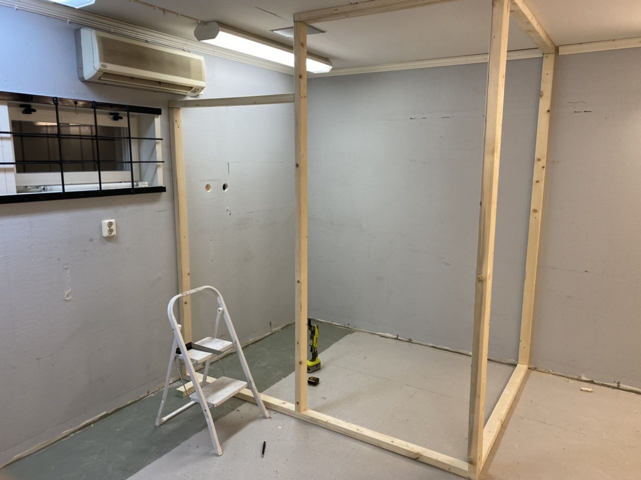

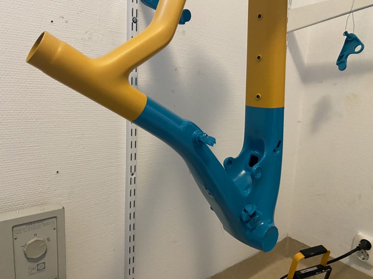

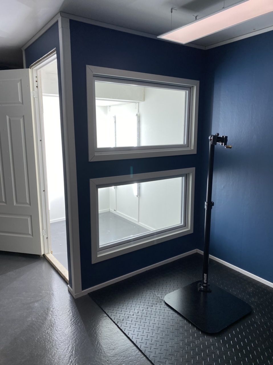

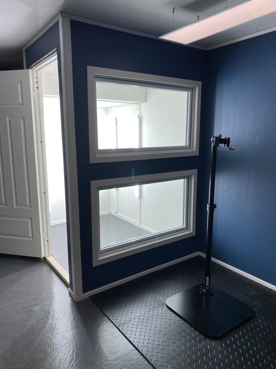

Lackeringsstudion i nya verkstan börjar ta form! Idag blev den belyst :)
Kvarstår att fixa det svåraste frågetecknet, att få till bra ventilation!
Visa bilaga 466127
Du vill ha antingen utsug i golvet, eller på väggen i golvhöjd. Ska monteras filter (aktivt kol typ) för miljöns skull.
I taket sätter du insug, här krävs dammfilter. För att styra under/övertryck behövs en mätare och något sätt att justera luftflödet.
Häftigt projekt ?.
Häftigt projekt ?.
japp ska bygga en box och placera i vid golvet med 2 filter på vardera sida. Har köpt färgfilter på rulle. Ska oxå ordna något kolfilter på utluften efter fläkten.
mätare vet ja inte vad man ska ha? men tänkte ha regulator på inluften. Infläkten är starkare enligt specen. Och sen såg jag ett tips att man kan ta rökelse för att se att luften går ut.
utsuget är oxå klassad för explosivaämnen
Typ denna https://www.tipro.se/sv/artiklar/nova-verta-over-undertrycksmatare.htm
Du verkar ha bra koll vad du håller på med ?.

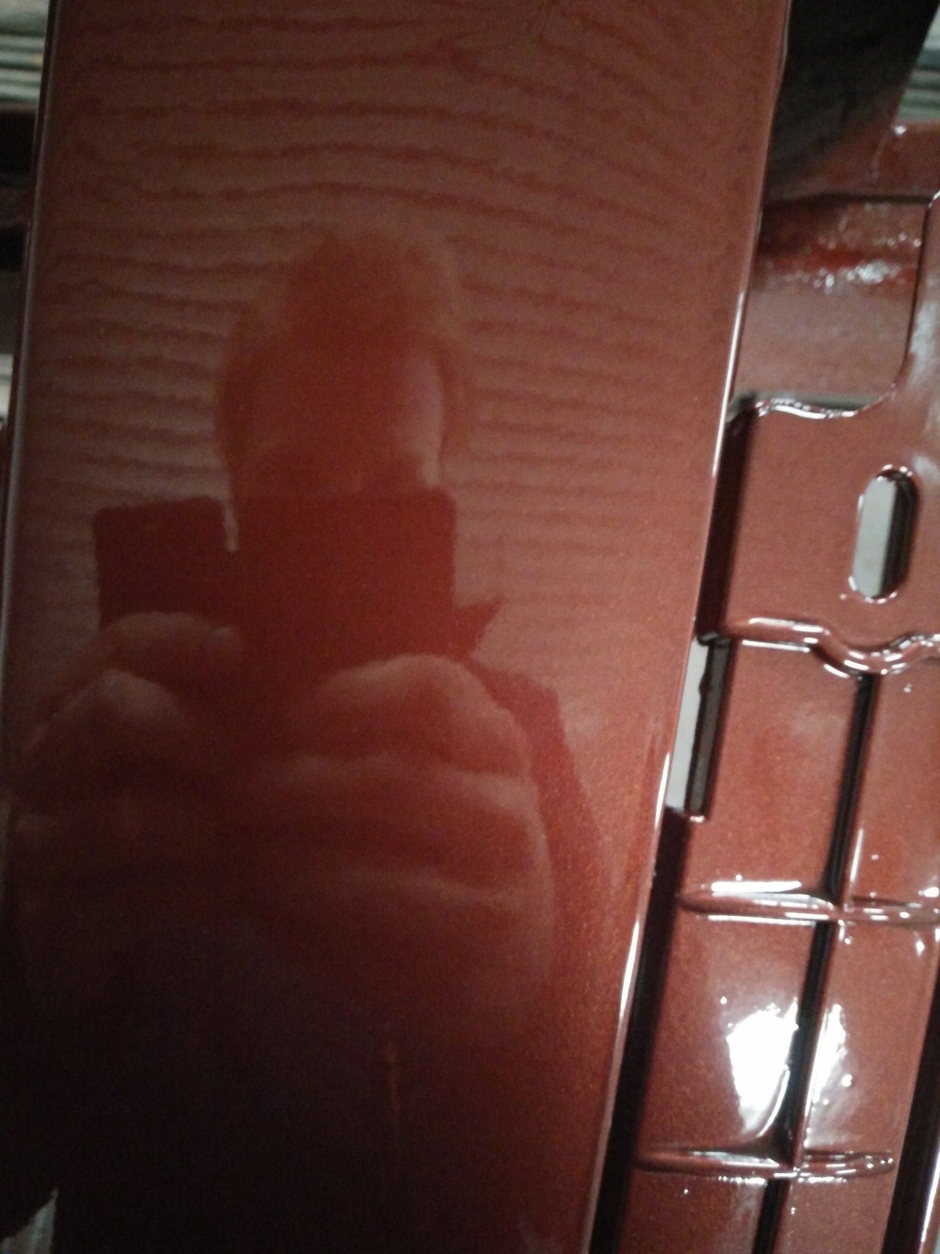

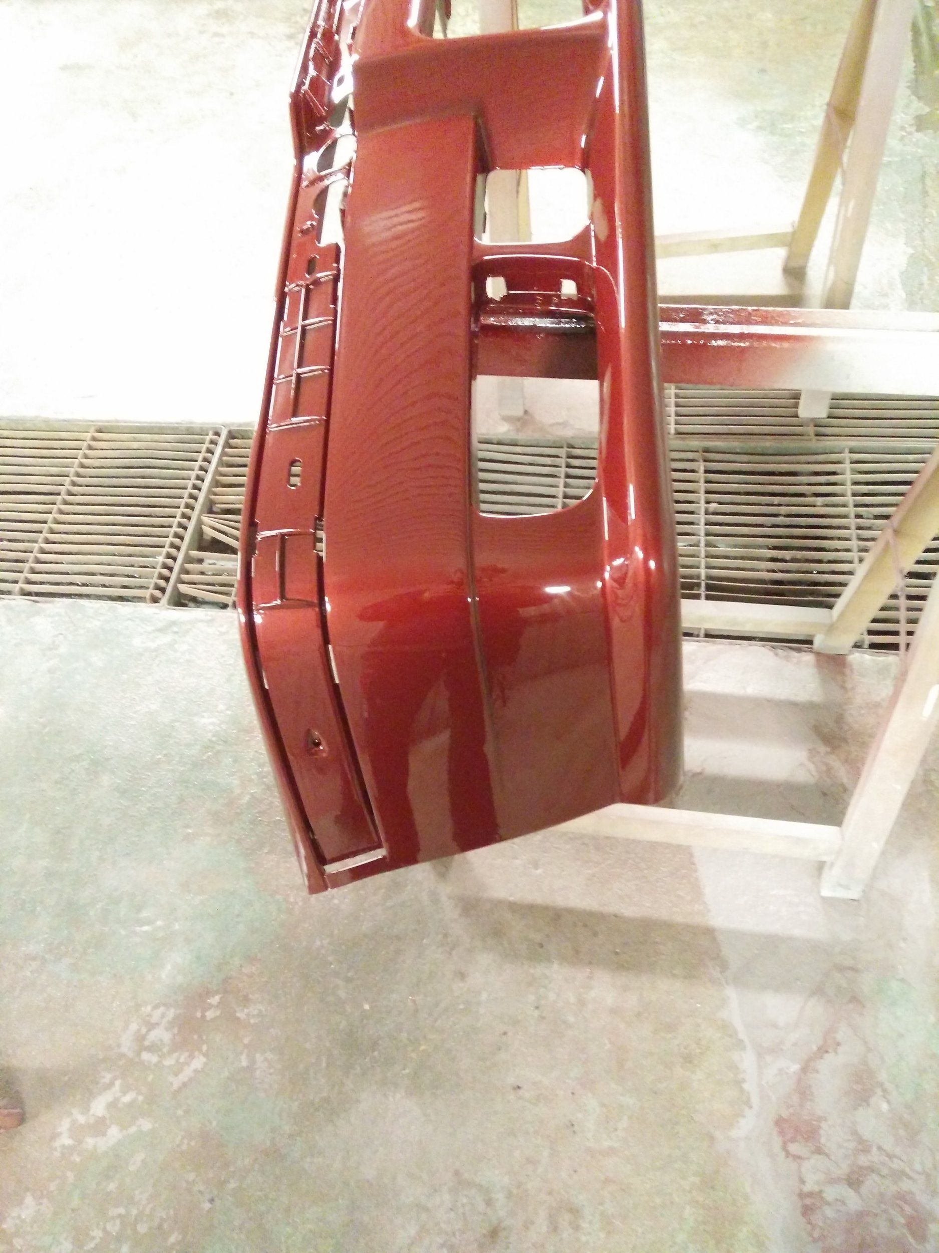

Jag har aldrig lackat någon cykel, men ett antal bilar. Här är en spoiler lackerad med metallic. Blev helt okej, trots ej tillgång till lackbox. Önskar jag hade haft plats att bygga en!

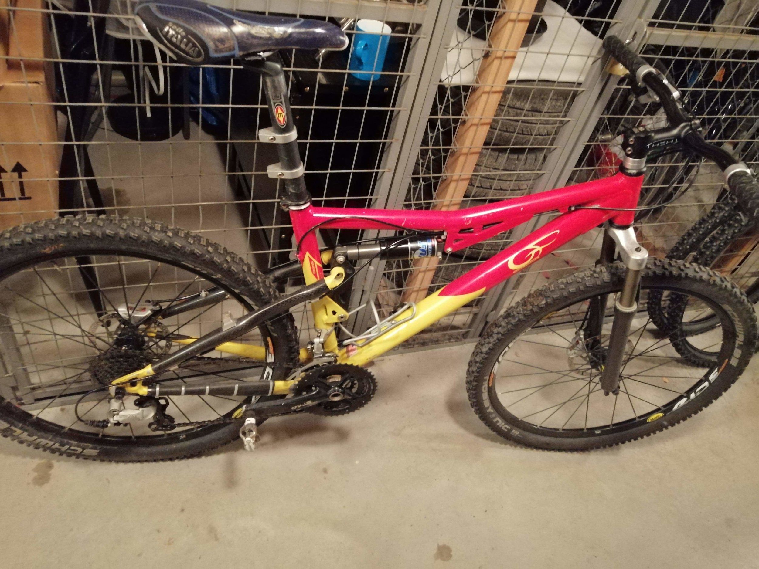

Letat men inte funnit nån direkt tråd om lackering. Finns det kanske fler som ibland leker lackerare och vill dela med sig av bra och mindre bra erfarenheter?
Jag har nog funnit ett nytt roligt intresse, och ser mig själv eventuellt måla någon fler ram. Detta är i princip första gången jag försökte mig på något seriöst med en sprayburk.
Pga lokalbrist har det lackerats utomhus, och burits in i värmen emellanåt.
I grunden en Spark 900 HMX ram.
Slipning 400 våtslip

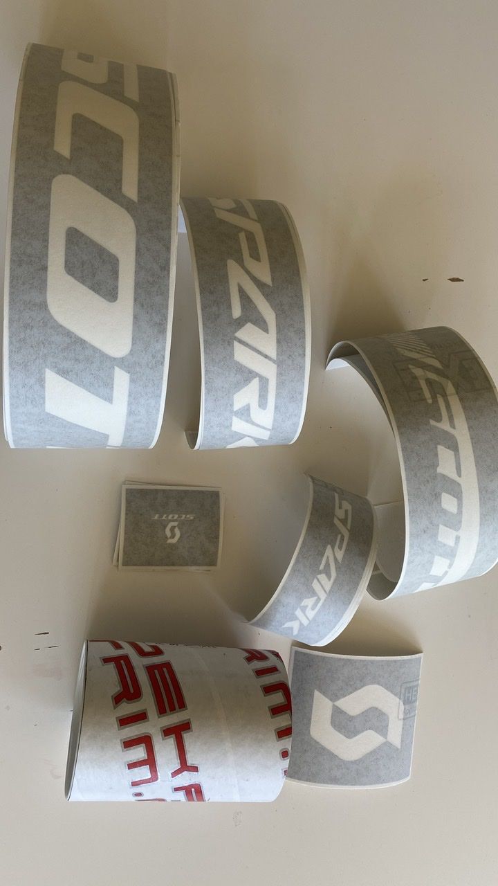

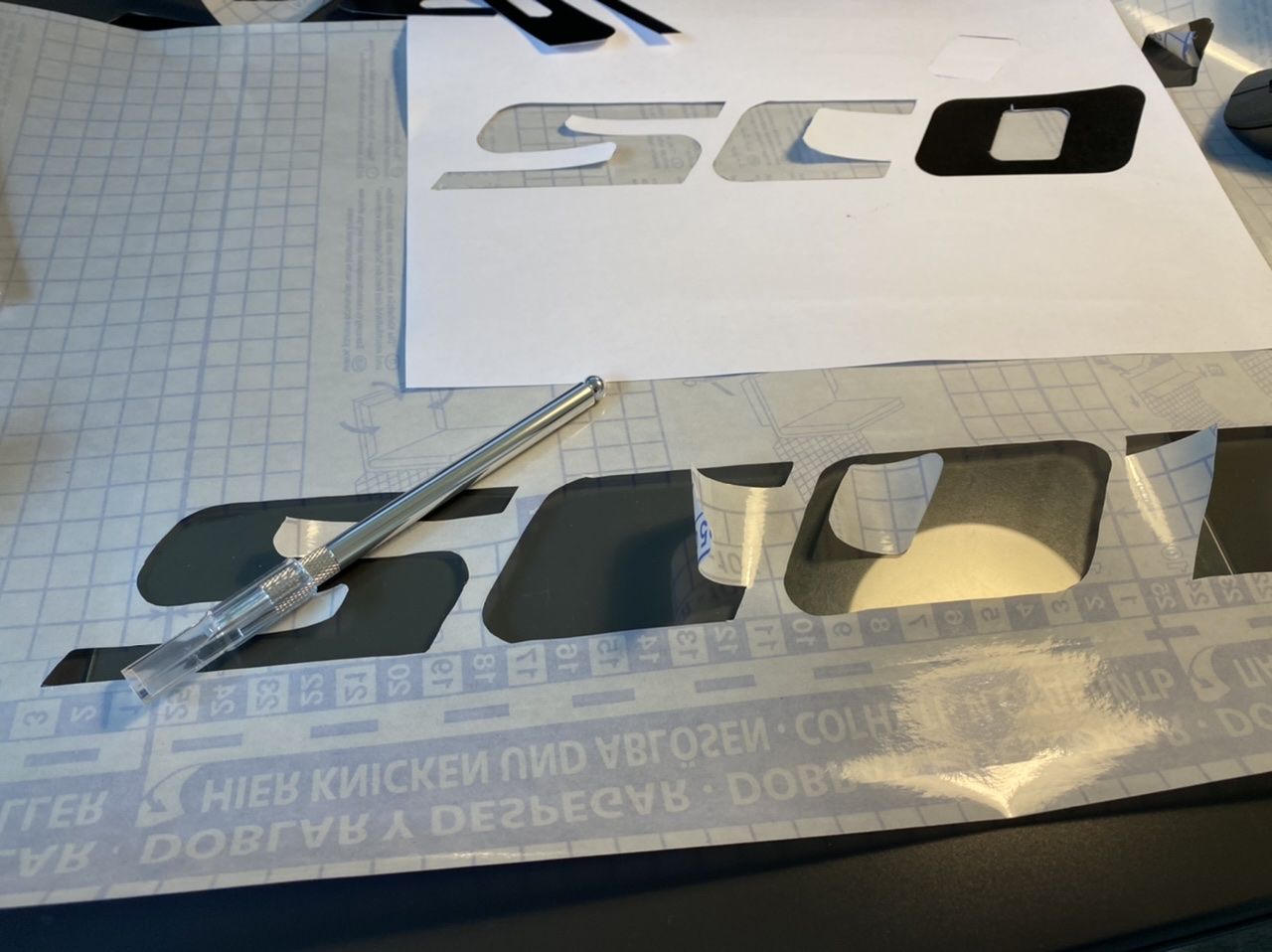

försökte mig på att skära ut egna schabloner men insåg att det blir bättre att beställa, svårt att hitta leverantör men när jag 10-15år sen använde dekaltrim för bilen, drog en chansning dit. Grym service och bra resultat.

schabloner

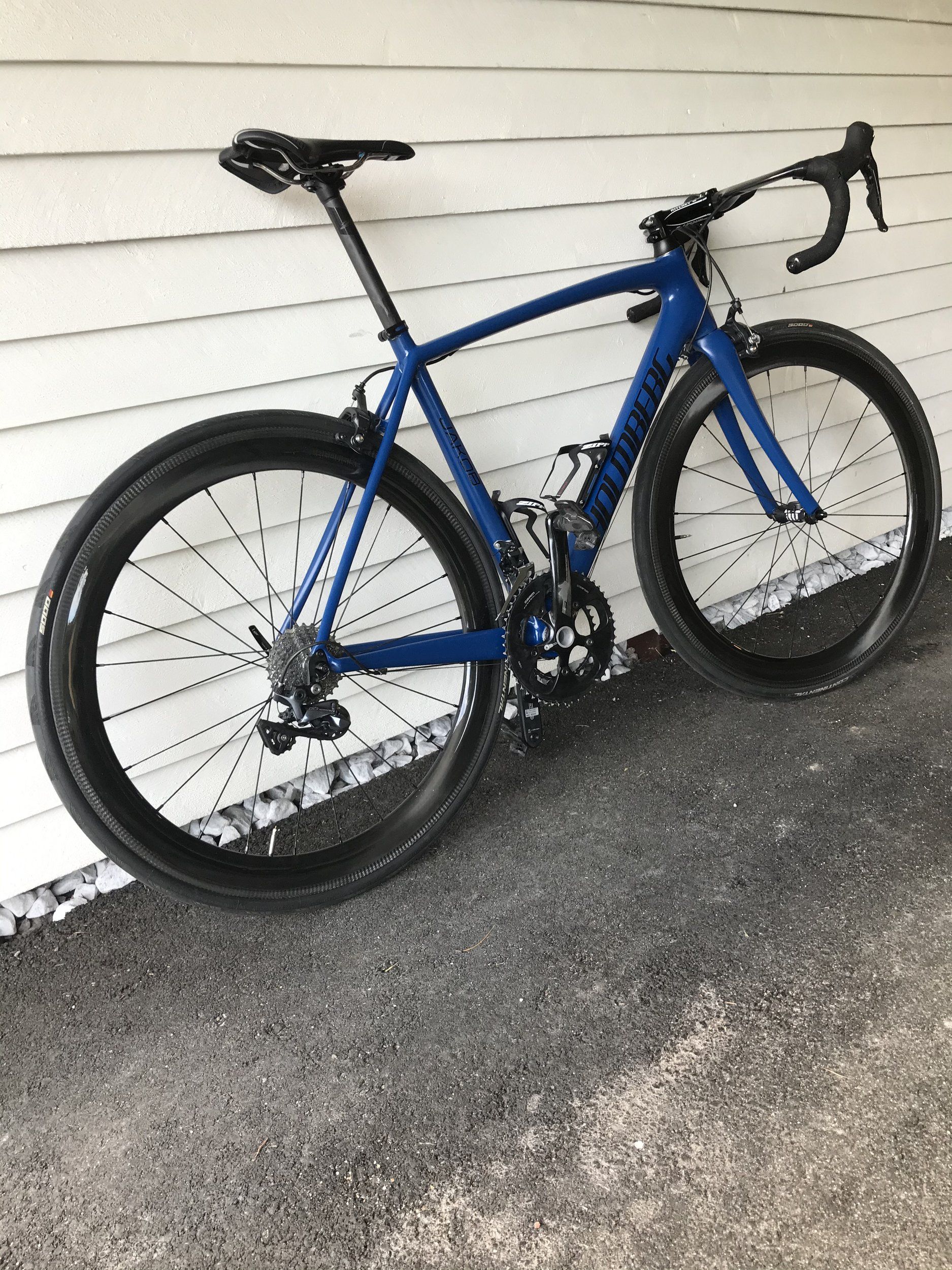

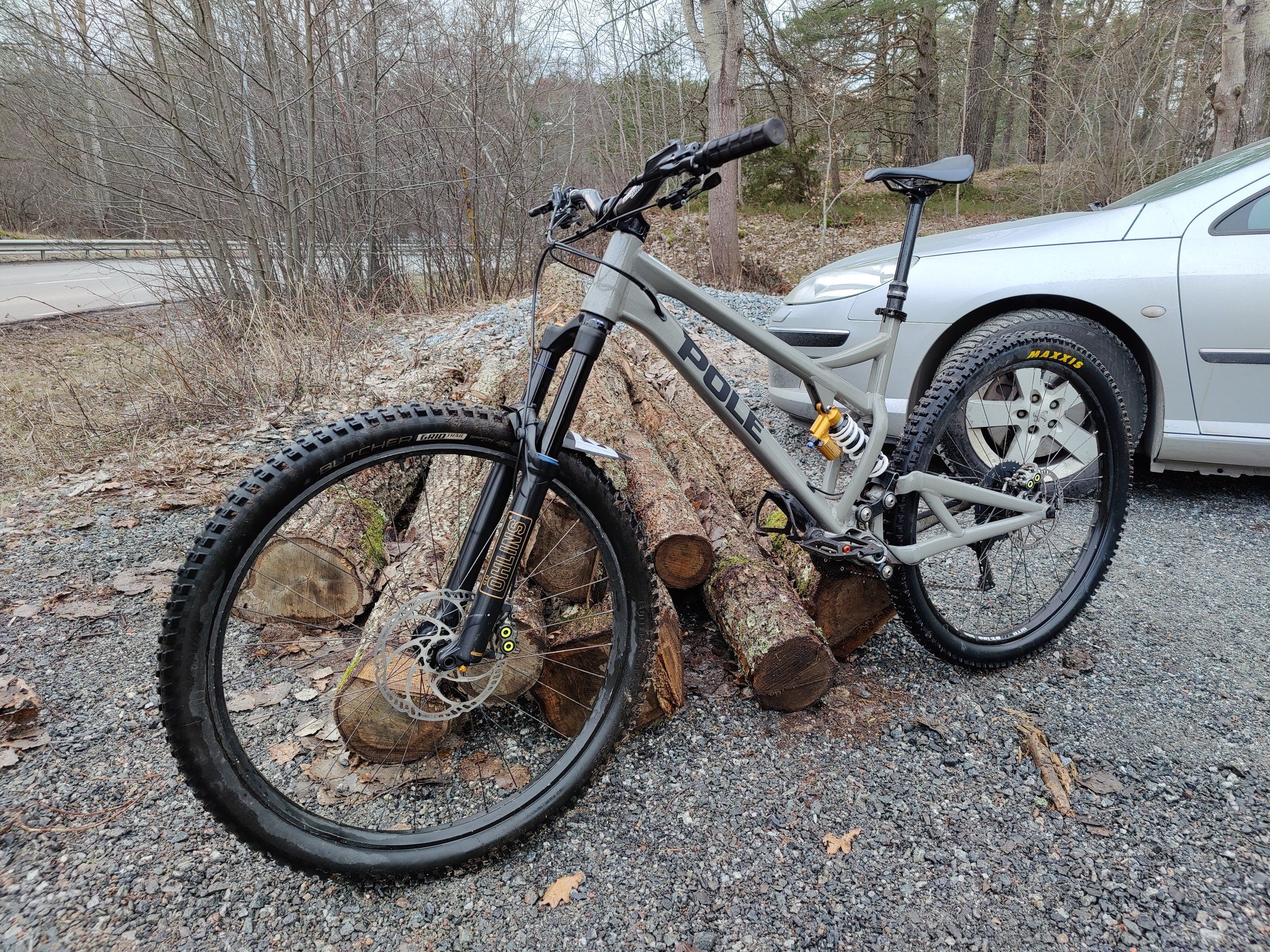

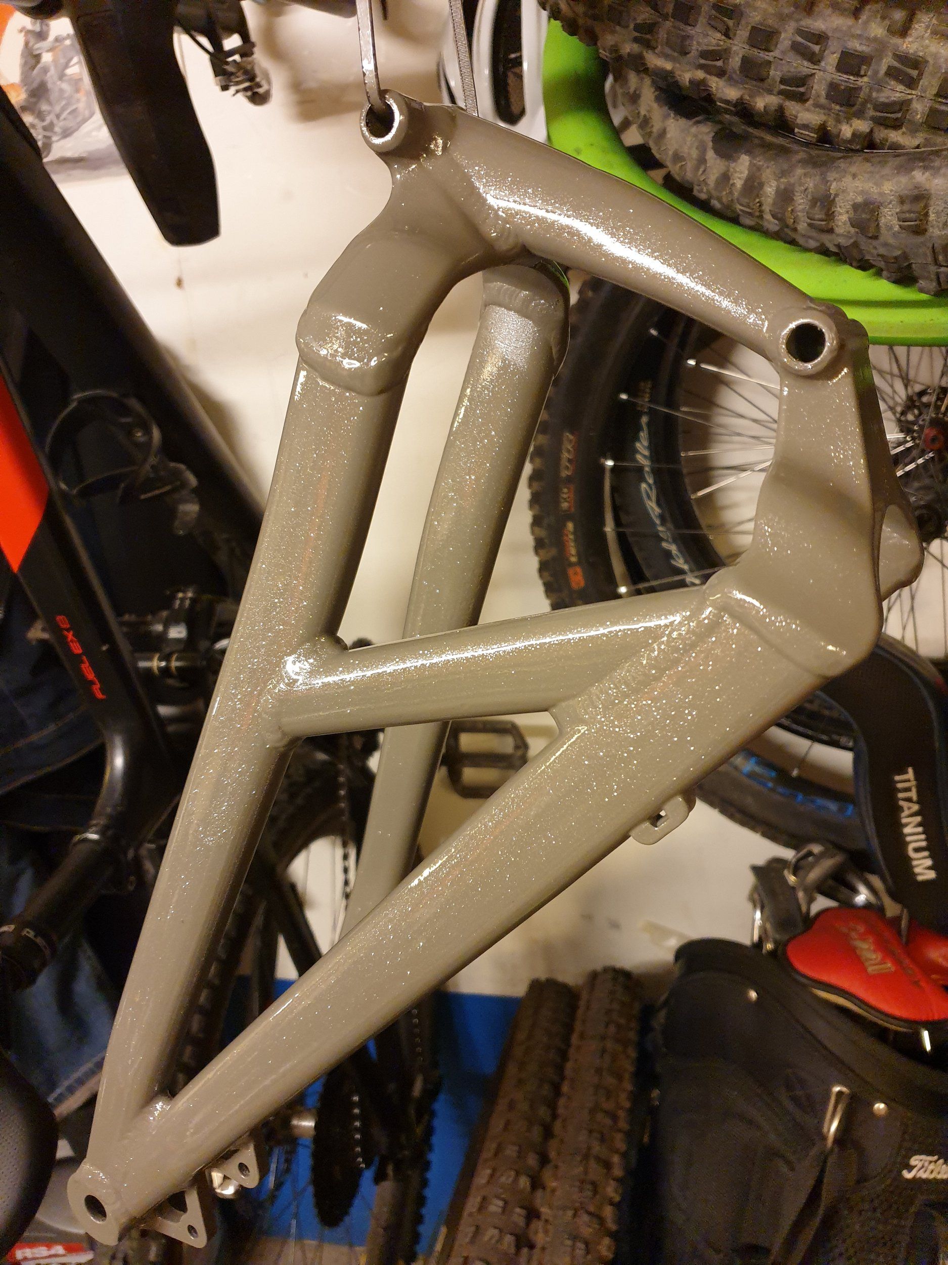

Jag har lackat många cyklar med sprayburk. Nu senast körde jag med Montanas färg och flakes, sen 2k klarlack på det. Blev verkligen mycket bättre än med 1k klarlack. Gick åt 1 burk primer. 2 burkar färg. 0,5 burk flakes och 2 burkar klarlack.

Jag har lackat många cyklar med sprayburk. Nu senast körde jag med Montanas färg och flakes, sen 2k klarlack på det. Blev verkligen mycket bättre än med 1k klarlack. Gick åt 1 burk primer. 2 burkar färg. 0,5 burk flakes och 2 burkar klarlack.Visa bilaga 472232
