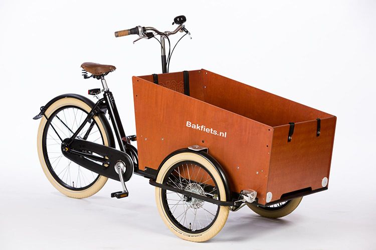

Cargobike är ganska lågbudget och "clunky", skulle nog hellre satsa på begagat då. Babboe är vad jag förstår lite bättre; dock är det också något tunga och en del detaljer som inte håller. Möjligen att du skulle kunna få Bakfiets.nl:s budgetmodell "Milano" med el? Jag har en sådan och är riktigt nöjd med både hållbarhet och köregenskaper; det mesta verkar vara som på den dyrare "riktiga" bakfiets.nl. Milano utan el kostar 13k ca, vet att den funnits med el för ca 20 - kolla med Enskede lådcyklar.

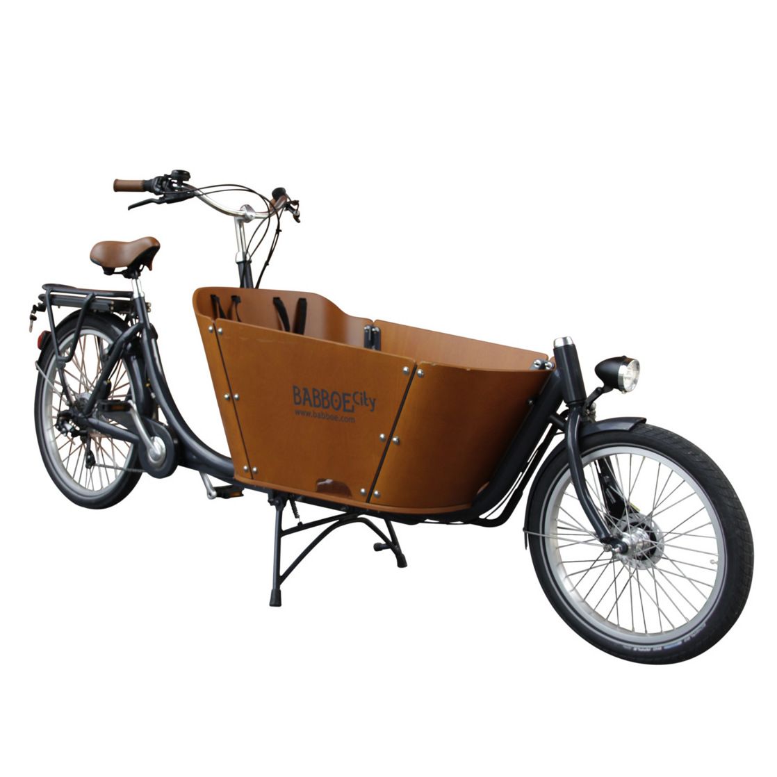

Bumpar den här tråden. På jakt efter en tvåhjulig lådcykel med (förlåt) elassist till mig och min femåring + dvärgschnauzer och matkassar.
Cargobike verkar vara lite väl budgetkvalite men deras nya "Long Lite Electric" verkar inte vara pjåkig. "Babboe City E" har jag tittat mest på, bra pris och verkar vara okej komponenter.
Några andra tvåhjuliga lastcyklar för sådär runt 20-25 lök som kan vara aktuella?
    78.7 KB · Besök: 878
Omnium kanske?
Jag gillar hur de ser ut!
