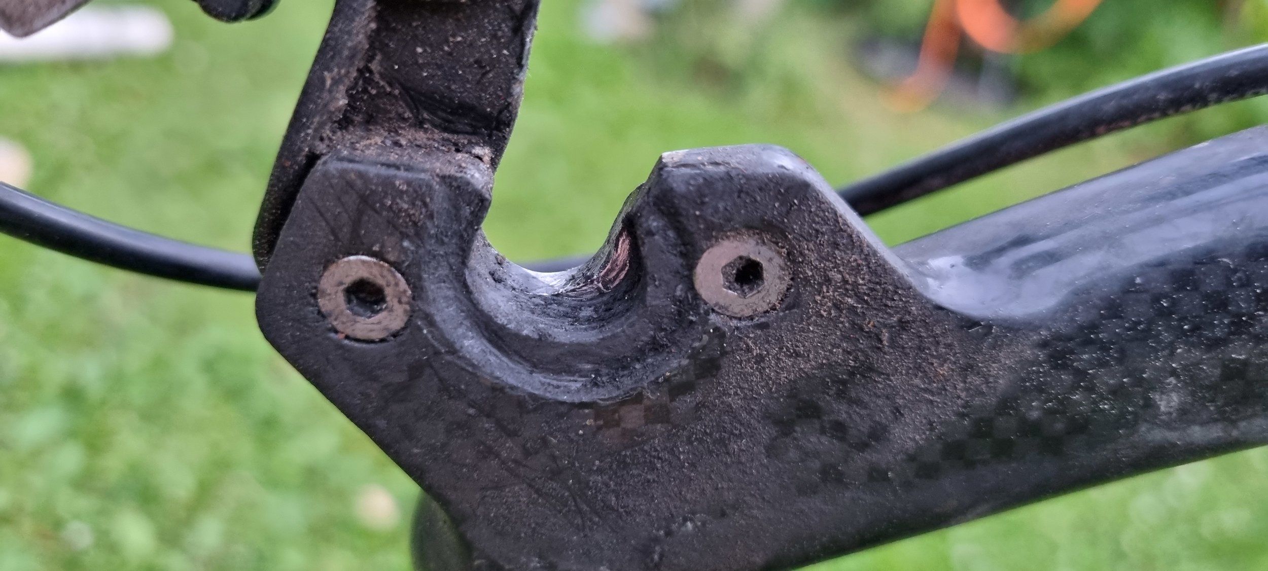

Hej! Dropouten (heter det så?) i kolfiberramen har blivit så utnött att den är oval. Så hjulet kan inte sitta rakt i ramen.
Har ni nåt tips om hur jag kan laga det här? Kan plastic padding funka att fylla ut??
Hej, fylla ut med plastic padding kan funka en gång men inte mer.
man behöver en fixtur med form för att återställa till ursprungligt skick.
För den oinläste, fixtur här innebär en form där man kan pressa in fiberväv och epoxy efter "rätt" form.
Iom man inte har en form, från fabrikör kan man gå t ex dig eller annan kolfiberbesvärjare som i sin tur kanske kan fräsa/fabrikera/tillverka en form som gör det "bra" igen eller är det Shit-out-of-luck oavsett vem man går till?

Jag har varit i branschen rätt länge nu, om jag minns rätt runt 8-10 år kanske. Väldigt sällan har det varit hopplösa fall. Jag brukar tillverka formar för att få ett bra slutresultat.
Jag har lagat andra firmors jobb, så det beror på vem du går till. Jag rekommenderar ingen då jag är partisk här.
Jag var mer ute efter en teknisk beskrivning kring vad "en fixtur" innebar snarare än en rekommendation! :)
