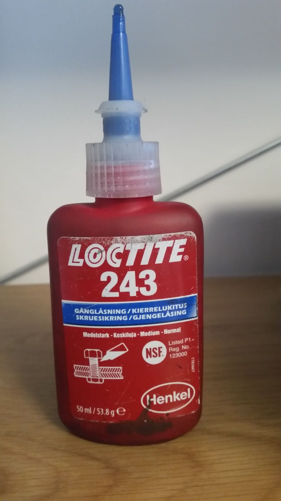

Tänkte typ skruvarna på klingorn fram, skruvar på styrstammen och inte minst skruvarna på långfärddskridkona som rekommenderades ngt extra. Saker som alltså behöver kunna skruvas upp avsiktligt ngn gång.
Jag har aldrig använt det tidigare men förstått att vissa gör det.
Låter som blå? Men är den i den röda flaskan??? Förvirringen total!

Röd flaska, heter Loctite 243.

Alla Loctiteflaskor är röda. Välj en medel, typ blå. Alla skruvar ska ut nångång.

Denna.
