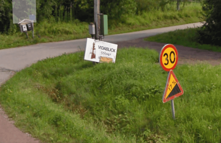

Vägskyltar brukar väl oftast ange maxlutning!? Och min erfarenhet är att man ska, i alla fall i sydligare länder, ta de där siffrorna med en nypa salt.
[lvg] Dagens utväxlingsfråga
> nypa salt.
Men inte enbart i sydligare länder
http://goo.gl/maps/m3nCa
/Håkan
    157.7 KB · Besök: 21
Somewhat nybörjar-fråga: Har jag fått det om bakfoten eller finns det typ inga 50T-drev som passar standard-vevpartier (130BCD)?
Cyklar mest solo (snitt runt 27-28 på långturer) och har 53/39 + 13-26 och hamnar oftate på 53-19 än 53-14/15 efter 10, 12, 14 solomil. Skulle vilja komma längre ner på kassetten i marschfart och tänkte väl att 50 fram skulle bli bra men vill absolut inte gå ner till 34/36 på lilla.. nästan så 39:an kunde få va ett par tänder större..
Har kollat lite, enligt strava är det 92 höjdmeter på 1.2km så det blir väl bara runt 7.7% i snitt men det känns som det är mest stigning sista 400...
