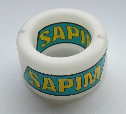

mswerkzeug.jpg ht=385
på kassettsidan bak bör man dock använda DT Comp, Supercomp eller Sapims motsvarande runda ekrar.
