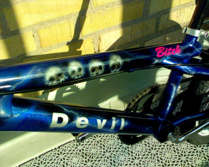

Det vore kul att få se hojen.
Mina funderingar är ännu på Kanske...man...skulle-taochmålaomdendärgamlaramen-stadiet. Anledningen till att jag vill måla om den är att jag vill ha en rolig lack som jag själv har tänkt ut. Bara för att det vore kul. För att se om det funkar. Jag förväntar mig inte ett fantastiskt bra resultat. Det är mer en önskan om att skapa något eller åtminstone försöka.
Skavanker=konstnärlig frihet...nähej,jag svär aaldriig!
