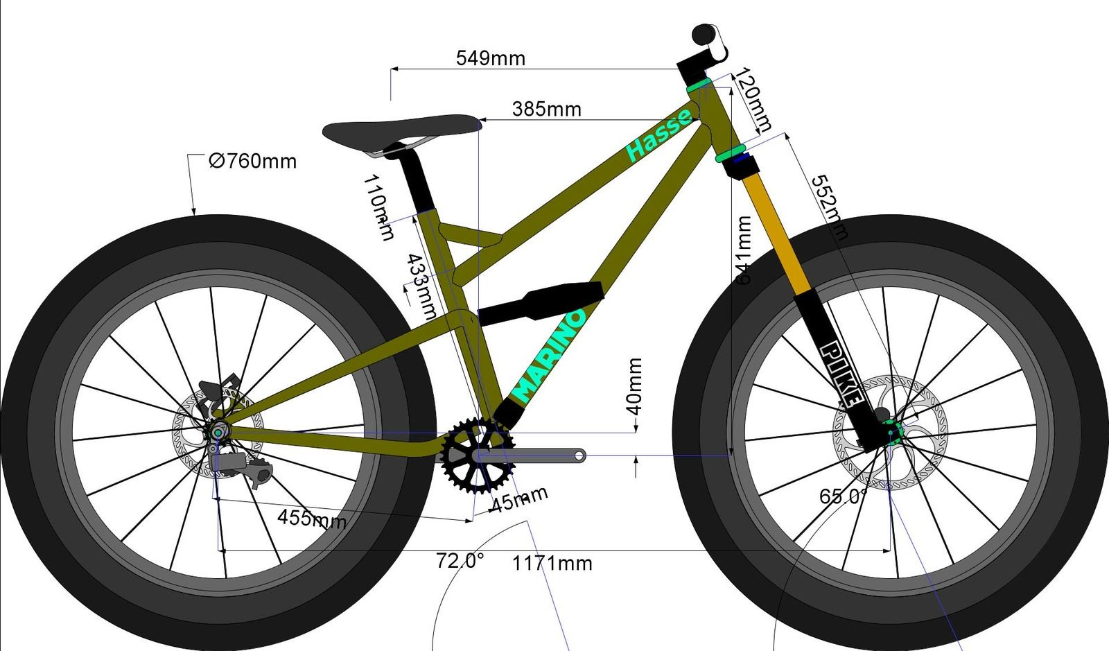

Så är jag närmare min Fatbike beställning.. ;) Det kommer bli en tung sak...
    170.2 KB · Besök: 118
