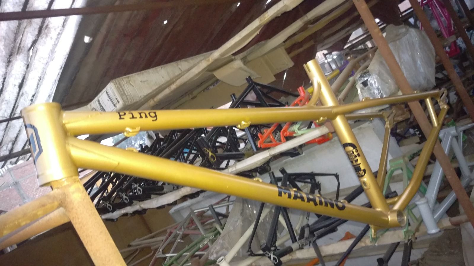

Min har varit ”klar” (”only transparent laquer, pictures tomorrow”) sedan i maj (bild)
Senaste livstecknet var 25/8 då skulle jag få mer bilder, men inget svar om när han kan skicka ramen.
Jag har lite tröttnat på att tjata. Jävligt synd att han är helt sanslöst dålig på kundkontakt. Jag var sugen på att beställa både en och två pendlarramar men man kan ju fan inte vänta ett år från första beställning tills man har en icke-sned ram hemma.
Tur att den första går att cykla på även om det suger att få loss bakhjulet. (Dropouts är inte parallella)
