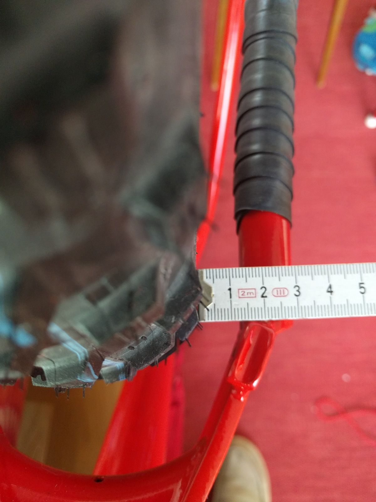

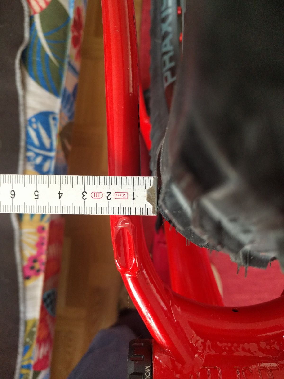

Ok, dags för uppdatering med däcket på plats. Ett Nobby Nic 2,8 ger 5 mm frigång från kedjestaget på vänster sida, och 15 mm på drivsidan. Som tidigare sagts så är det 5 mm diff mellan snöre och sadelrör vid mätning dropout-styrrör.
Lutar åt att jag bara dishar om hjulet och går vidare, det är ju trots allt en MTB, rötter och stenar kommer sannolikt vara ett större problem än en lite sned ram. Som EST konstaterat finns det säkert värre exemplar bland serietillverkade ramar, men det är lätt att bli lite nojig med trådens tidigare exempel i färskt minne.

Vad sägs, bygg upp cykeln och var glad eller börja krångla? Till Marinos heder har han självmant hört av sig och undrat hur det går.
Jag pendlar på en sned ram (som jag även kört i skogen) och känner inte av att den är sned det minsta (har aldrig gjort). Jag skulle gissa på att den är sneare på fler sätt än din dessutom. Så jag vet i fan, jag hade nog gnällt, det är väl skit samma om det är en "stackars fattig peruan" som står bakom produkten eller en rik tysk (eller whatever), är skiten skev så är den... Men känner du dig ok med att disha så bygg ihop den. Du borde iaf få reducerat pris om du behåller den kan jag tycka...

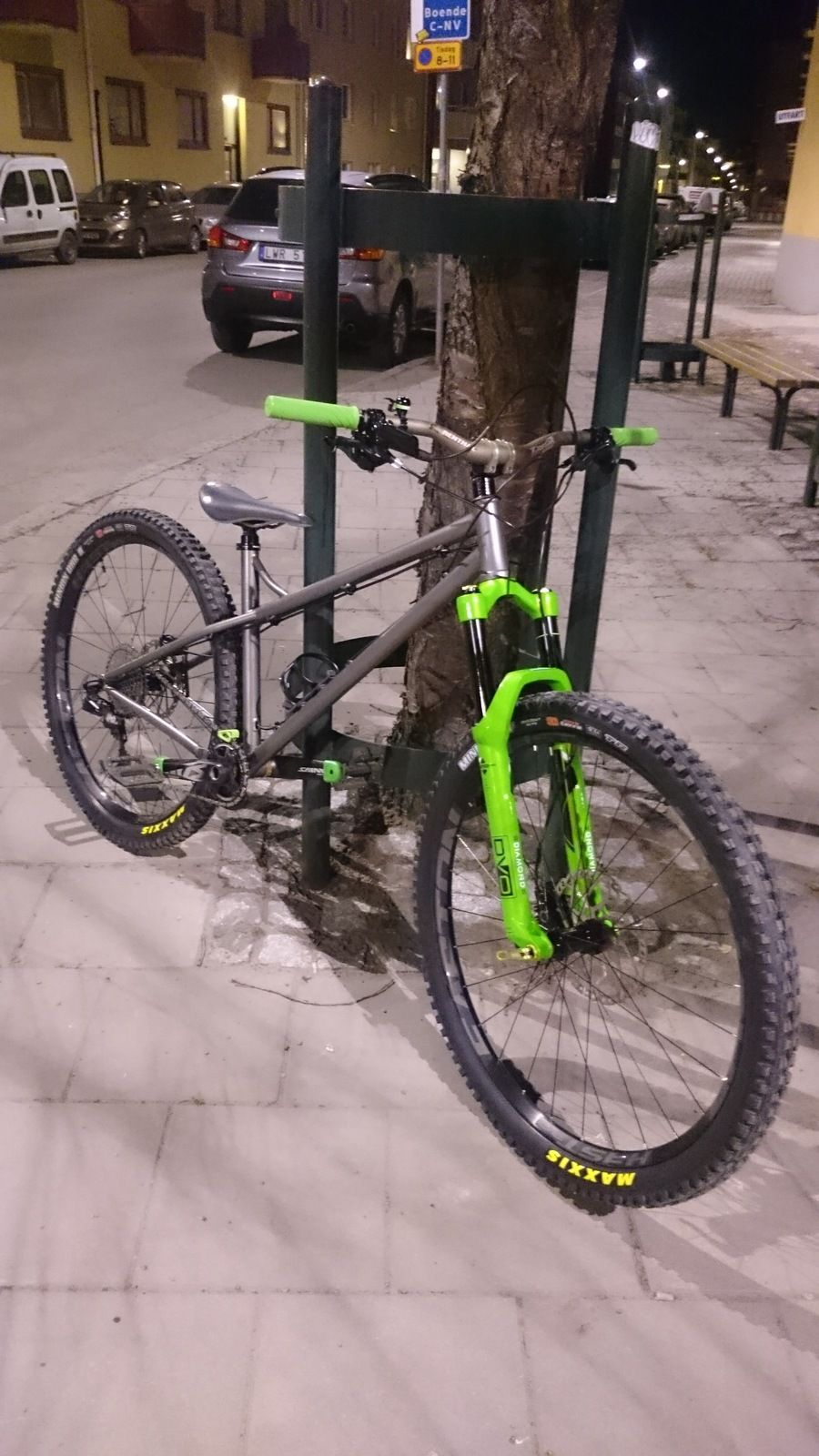

Blir kvällsbild.

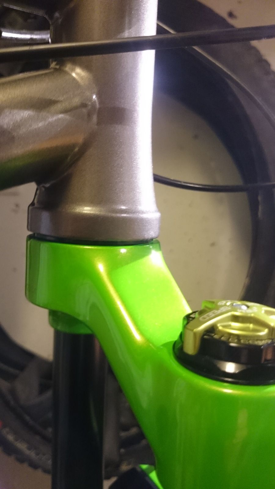

Ett smärtfritt bygge (utom möjligtvis ett ogenomtänkt peruanskt styrlager...), one-up styrare och stolpe där jag slogs av genomtänktheten och finishen, en upp.
Efter att ha provrullat på gården och gatan är mitt ödmjuka omdöme att detta är det bästa jag cyklat på hitintills. Fs säljes. Diamond verkar som en smutt gaffel. Få se om provturen i skogen ändrar på något. Tror den ska heta "Monstret".

Velocipeden sa:
Blir kvällsbild.
Weeeeee! Klart nyfiken hur geon blev.

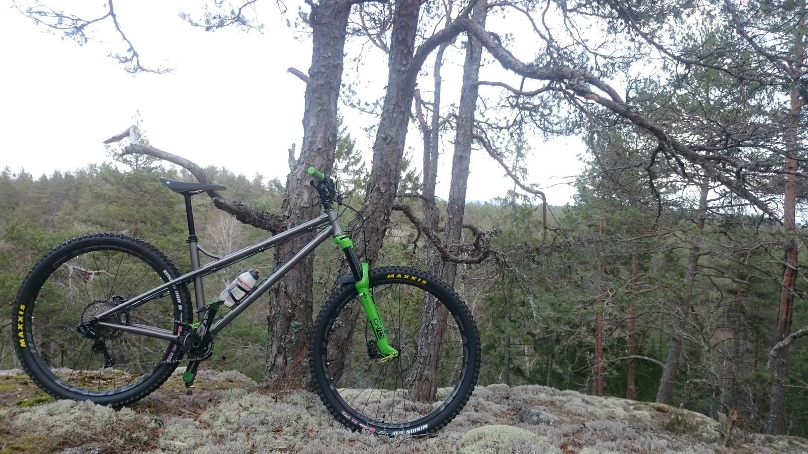

Gör sig bra i skogen med.
@Glitch Den geometrin är inget att skämmas för. Tack! Jag är faktiskt imponerad av cykeln som helhet, är min första 29". Klättrar bra, ger en balanserad position uppför, åt upp mycket nerför (lite bromsstrul begränsade dock maxfarten...) och jag tog tekniska och trånga trixiga passager jag inte brukar. Lite ovant med brant sadelrör men det funkade fint. På platten gick den något lite segt men motvind, tjällossning och 2.5 Minion kan nog vara bidragande där. Den lättaste cykel att få upp på bakhjulet jag haft.
Riktigt grym, ett Monster!

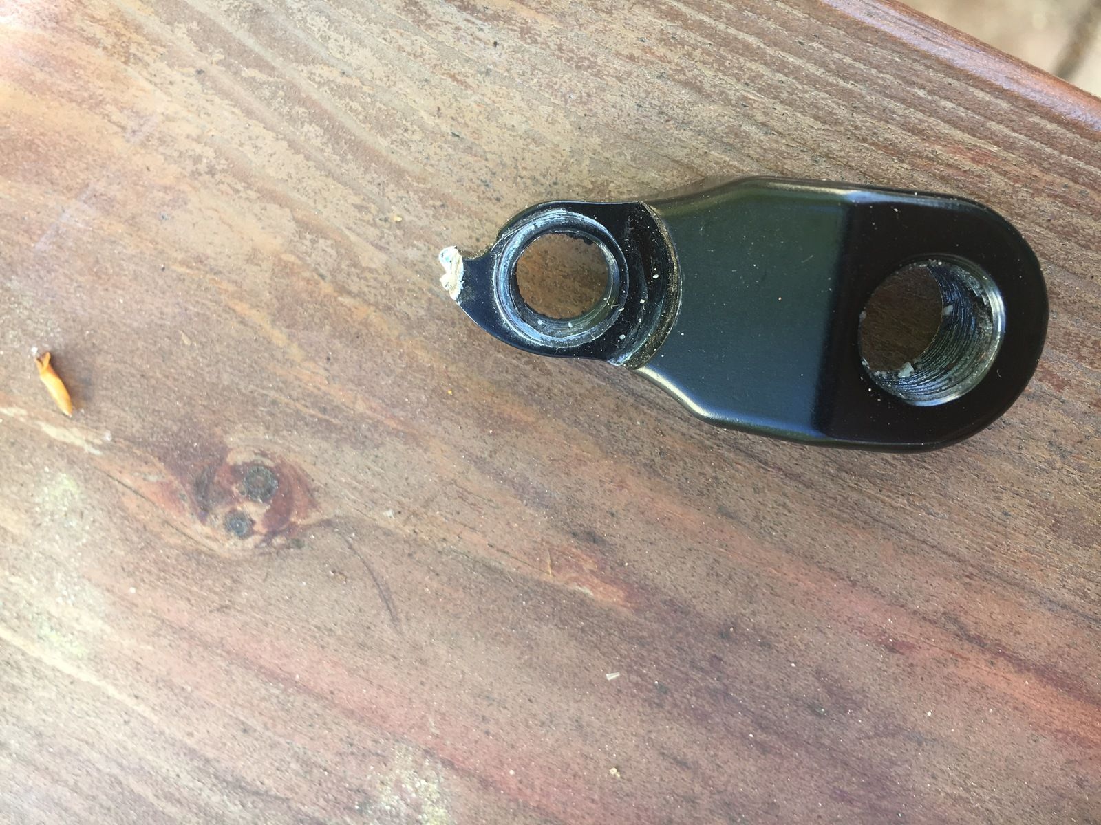

Är det någon som har ett växelöra som denne vill sälja till ockerpris medan jag försöker få Marino att skicka mig nya? Och är det bara jag som har problem med att växelörat går sönder vid kontaktpunkten mellan växel och växelöra?

peterare sa:
Skicka ett PM. Du får ett från mig för frakten.

peterare sa:
Nope inte haft det felet på min, har dock haft problem med att gängan på axel och växelöra blir gängpaj.
Det är dock fixat nu tack vare EST som tipsade om en fix.

Det är en leverans till en hipp cykelbutik på söder.
Såhär ser alla mina Marino-växelöron ut. I övrigt är cykeln superfin, så att ha problem växelörat är rätt trist.

Mmm jag vet vilken affär ;) Har du provart en annan växel de där öronen köper han från en leverantör å det brukar inte vara problem där. Känns som att b skruven inte träffar rätt å äter upp den. Jag tror att jag har nåt liggandes annars om du inte vill vänta. Pm a isåfall så kan jag kolla.
Men som sagt tror mera på sned växel.
marino bikes the tråd!
Aribr har varit snäll och fixat ett extra åt mig! Marino tyckte också jag skulle höra av mig till dig om jag inte ville vänta så länge.
Ja, det är något vajsing med träffpunkten mellan "b-skrvs-bricka" och växelöra. Beställde ändå en gammal 9-delars bricka för de inte har den där trevliga fasningen som alla nya SRAM-brickor har. Jag ska visa hur örat sitter mot växeln när jag kommer så kanske happy kan säga vad som fel.

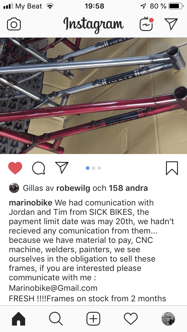

Stackars Marino!
Nu står han med en hel batch ramar som han inte får betalt av från SICK... :(
Nästan så att man skulle stödköpa en HT av honom...
Tråkigt! Samtidigt är det kanske inte det smartaste affärsmässigt att bygga 30 ramar och köpa material till 30 till utan att ha någon garanti för att få betalt? Hoppas han får sålt dem i alla fall, de såg fina ut.
