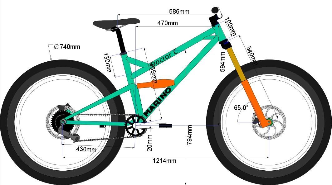

Du har alltså speccat ett BB-dropp från en hardtail som inte har stötdämpning som saggar till en FS som gör det? Det kan bli väldigt svårt att trampa.

Däremot kommer reach (RE) och seat angle (SA) rakt av från Transmittern. Och vid eftertanke så blir det ju inte rätt eftersom saggad geometri på en HT ökar RE och SA mer än på en FS. Så man kanske skulle gå upp till 470/76 trots allt.

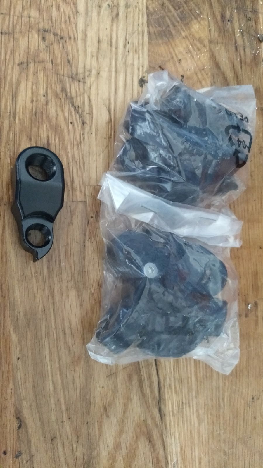

Nu finns det växelögon. Har inte fått nåt pris vad de kostar av Mario än men det finns för de som är intresserade?

Ser bra ut men svår att sälja när man inne vet din längd jag gillar kort sadelrör så man kan ha lång dropper tex. Å vad är bb höjden 350 mm eller? Isåfall skulle jag droppa 10 till 15 mm till

Jag är 181 cm kort. BBh borde bli 350 mm enligt skissen. Jag tycker också om korta sadelrör, dels för att det möjliggör längre slaglängd på droppern, dels för att det är snyggare. 460 mm sadelrör borde nog också funka men det är inte lika snyggt. Gillar verkligen det långa, låga stuket.
Tror du på att sänka BB mer alltså? Jag gillar lågt BB men är rädd för pedal strikes.
Någon input kring dämparen?

Det borde vara HELT lugnt att gå ner till 30mm BB-dropp. Det är vad jag kör med 140mm slag! Visst finns tendens till pedalstrike om jag prompt ska veva på hejdlöst över ALLT bröt, men man lär sig snabbt att anpassa sina pedaltag. Jag kör med 170-vevar, så det kan så klart spela in i valet av BB-höjd/dropp...
Dock tycker jag verkligen du ska be Marino bygga baktriangeln så hög som möjligt, detta för att få dämparen att bli så rakt monterad som möjligt, helst något högre punkt bak än fram(så att dämparen sluttar svagt neråt i färdriktningen...).
Detta för att få utväxlingen att bli så progressiv som möjligt (så att inte luft-dämparen behöver maxas med ”volyme reducers” för att bli tillräckligt progressiv).

Efter att ha testat en väldigt hypad endurohoj med 340 mm bb höjd har jag insett att jag hellre har lite högre bb än regelbundna islag. 350 är lite högt men personligen hade jag siktat mer runt 340 än runt 330 som många är.

På min har jag bb 338 å det är inte för lågt få kan du fortfarande trampa bra sen med mindre fjädring så minde sag alltså så är den högre upp från början.
Jag älskar Manitou dämpare då den har ett brett spektrum å liten burk vilket man vill ha på en sp. Sen är de billiga? själv har jag 410 långt sadelrör å är 173 lång.

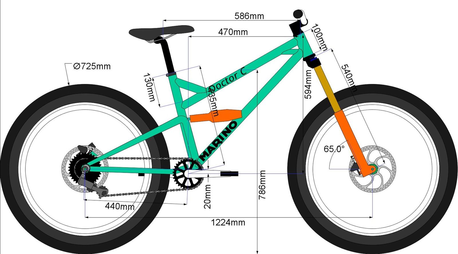

Jag mätte på ett av mina plushjul idag, HR II 2.8 på XM551. De mäter grovt 725 mm, inte 740 som Marino räknat med. Så BBh blir ca 12.5 mm lägre, dvs 337.5 mm. Dessutom får man ta i beräkning att ett plushjul saggar mer än t.ex. ett hårt pumpat 29x2.35.
Kan ändå tänka mig att sänka BB ytterligare med ca 5-10 mm. Det beror mycket på hur länkaget fungerar.

Den senaste utgåvan. BBh är 342.5 mm just nu, jag tror att jag ska sänka det ytterligare 5 mm, sedan får det räcka.
Dämpare kommer nog att bli en 200x51 Monarch XX med remote lockout. Alternativt en Float med remote.
Beträffande kedjestagslängd, märker man stor skillnad på 430 och 440 tror ni? Blir den mycket svårare att lyfta i fronten?

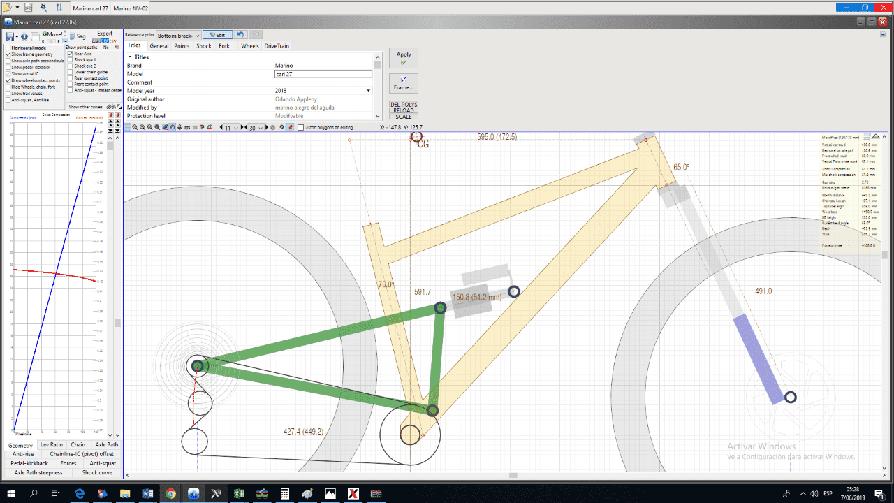

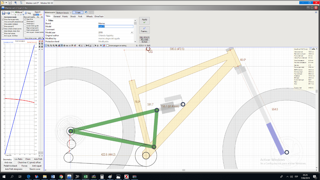

Marino har nu räknat och kommit fram till att 430 mm kedjestag räcker. Tror dock att jag kommer att gå på 435 för säkerhets skull.

Simulerad frigång vid 435 respektive 430 mm kedjestag.
Ser ju klart görbart ut, men jag diggar inte dämparplaceringen, horisontellt ska det va!
EDIT: Annars är risken att du måste fylla dämparen till brädden m vol.spacers (om du inte köper en dämpare med väldigt lite volym i sig...)
