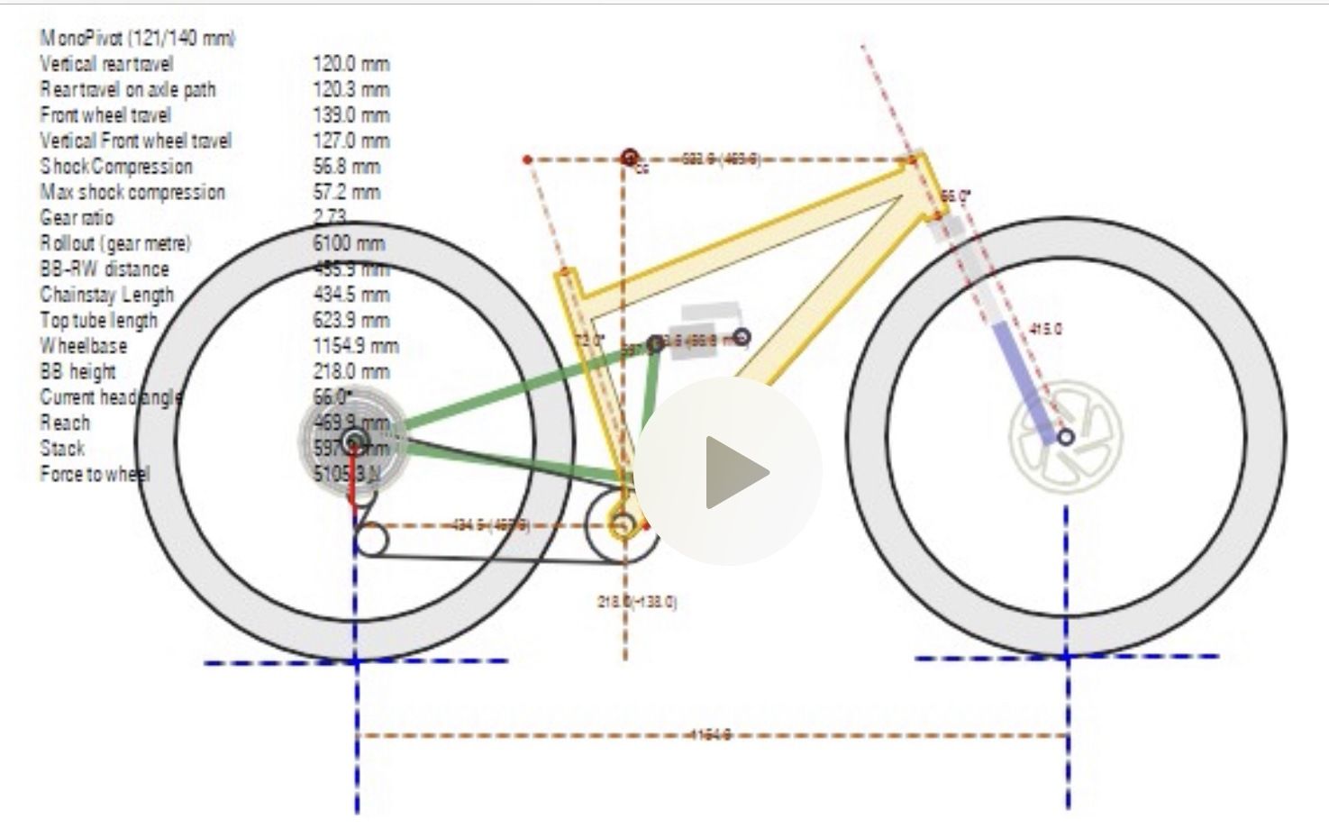

Bör också nämnas att vissa dämpare är mer progressiva än andra. Rekommenderar en liten luftkammare med dessa single pivot ramar. Och även när dämparen lutar neråt så har man inte så mycket utrymme att göra cykeln progressiv, det blir väldigt nära linjärt oavsett, om man inte har en dämpare som går igenom downtube. Det är iaf min erfarenhet av det jag provat i linkage.
marino bikes the tråd!
aribr sa:
Topaz är riktigt trevlig på singel pivot!
marr sa:
aribr sa:
Fördelen m Topaz och Manitou McLeod är att dom är designade för eftermarknaden, dvs dom har istället för custom-tune ett mycket bredare spektra att justeras inom.
FOX X2 och CCDB likaså men dom har ju en annan prislapp också...

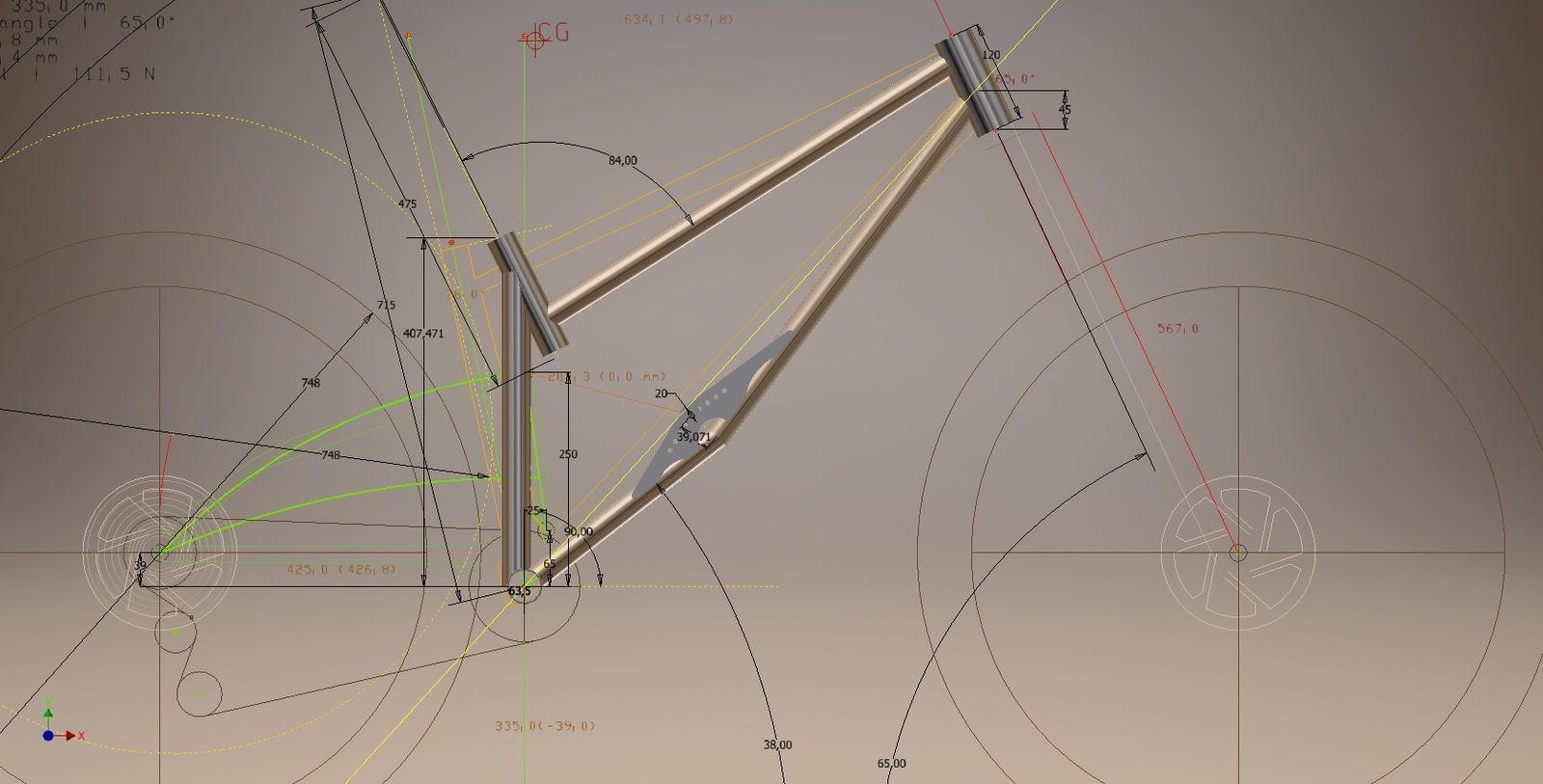

CrMo som är inte reducerad blir mycket tyngre och värmebehandlingen är nog en mycket bra grej. Prisskillnaden är nästan inget. Jag vet inte om Reynoldsrören är bättre.

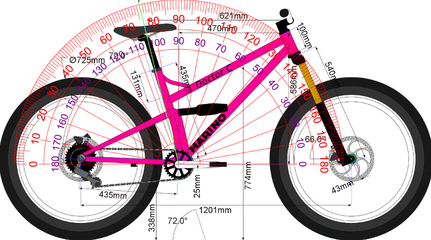

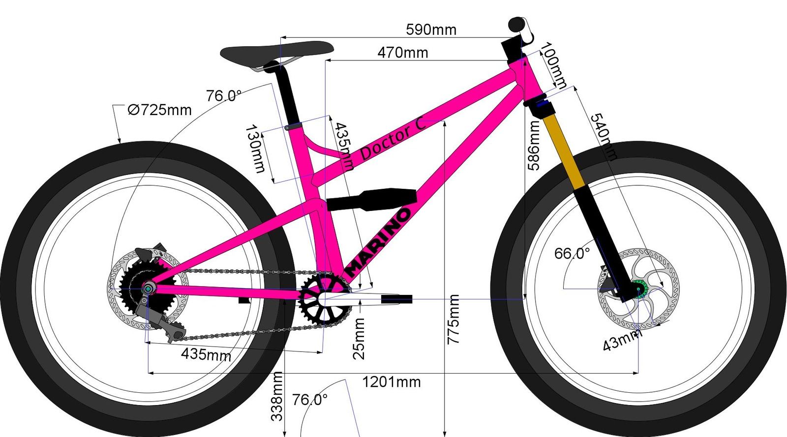

Designfasen börjar nu närma sig sitt slut och jag har faktiskt lyckats få Marino att böja sadelröret, åtminstone på ritning. Jag blir dock lite fundersam över den effektiva sadelrörsvinkeln nu när sadelröret har 30 mm offset mot BB. Vinkeln borde ju mätas mot sadelrörets centrumlinje eftersom jag inte tänker ha någon offset på min sadelstolpe. I det fallet borde ju vinkeln bli betydligt mer än de 76 grader som jag specat.
Japp be han rita utan setback på stolpen den borde vara flackare för att möta nån virtuell sadel så har jag tänkt på min å det funkade bra?
EST sa:
Jag försöker men han hävdar att den effektiva vinkeln är 76.
Jag tror bara att effektiv TT är för kort. Borde vara 620-630 med angivna mått på reach och stack, förutsatt 76 graders effektiv sadelrörsvinkel. Gissar på att ramen har närmare 80 graders effektiv vinkel.
jofahjalm sa:
Der låter bara som att du inte vet vad du pratar om. Hur
mäter man man effektiv sadelstolpsvinkel mot topprörets centrumlinje?
Nej, jag formulerar mig bara fel. Jag menar att den i mitt fall borde mätas mot samma punkt som effektiv TT räknas från. I CAD-bilden verkar den mätas mot ngn setback på stolpen som inte existerar.
Edit: Såg nu att jag skrivit topprörets centrumlinje. Menar såklart sadelrörets centrumlinje.
Doctor C sa:
jofahjalm sa:
Effektiv sadelrörsvinkel mäts från BB till en hypotetisk sadelposition vid sag. Det är odefinerat och godtyckligt. Vad skulle du jämföra ditt mått mot? Vad säger det?
Sålänge man vet hur högt man har sadeln så är det bara att lägga en linje mellan bb & mitten av sadeln så får man vinkeln på sadelröret som om det skulle vara rakt inget konstigt med det.
Som på min ritning dock är det inga mått på just det med men man fattar & ser vart de möts den riktiga & den virtuella.
EST sa:
Du håller fan på att bli kung på det här. Ungefär som Kenny Bräck, en jäkel på själva framförandet av fordonet men duktig på allt annat omkring också.

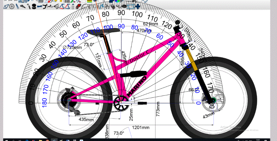

Precis. I mitt fall blir den effektiva vinkeln ca 79 grader när jag mäter på detta sätt. Det resulterar i sin tur att sadeln hamnar nära styret, i alla fall i jämförelse med andra cyklar jag har.
Måttet som visas i Bike CAD är sadelrörets faktiska vinkel, helt utan hänsyn till offset på såväl sadelstolpe som sadelrör.
Om jag ber Marino göra sadelröret 73 grader med 30 mm offset vid BB så blir den effektiva vinkeln 76 grader och effektiv TT blir ca 620 mm.
EST sa:
Testa visa kan den bilden då kanske han fattar?
Ändrade först till 73 grader och 30 mm offset. Marino varnade då för frigången mellan däck och sadelröret så vi fick ändra igen till 72 grader och 40 mm offset. Nöjer mig så här.
    92.1 KB · Besök: 152

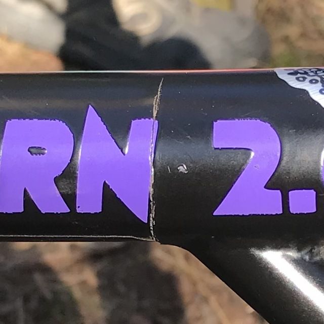

Eftersom inte ALLA Marino-intresserade följer SBR-trådarna, så tar vi en uppdatering och fortsättning här istället...

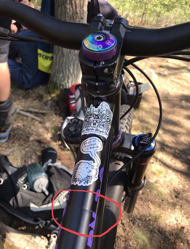

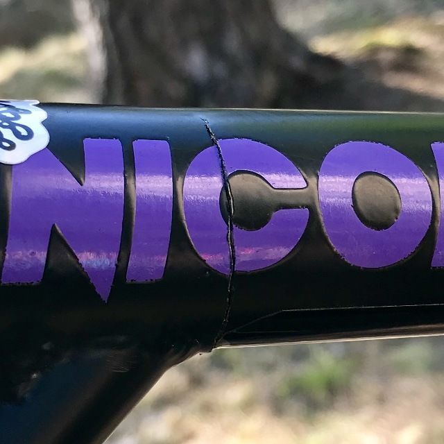

Det var alltså under lördagens SBR på Nackarna som min ”lilla nätta” hoj fick bekänna färg på riktigt...
Racet avlöpte ok trots 30-gradig värme och Stockholms köttigaste svårigheter på stigarna ☀️??
En rejäl OTB hann jag få till med ett avbrutet växelöra o något enstaka skrubbsår, men efter lite fältmek kunde iaf races genomföras fult ut av undertecknad :D
I väntan på resultaten, ena handen fylld m bärs o andra m kanelbulle, utbrister någon ”vad har du gjort med hojen Larsa!”
Alla samlas o kikar på det uppenbara:
Sett till designen så är det rätt uppenbart att den här typen av förstärkning inte ska placeras så som gjorts, dvs direkt mot överröret och PRECIS där reduceringen startar (0,9-0,6-0,9mm).
Vid hårda landningar/bottningar kommer en mycket stor del av kraften att fortplantas upp genom förstärkningsstaget till överröret.
Det var alltså bara en tidsfråga innan denna ram skulle ”nackas” ;)
Lite märkligt bara att det skedde nu eftersom jag materialstressat den ganska många gånger med dumma bottningar och klumpiga landningar tidigare...
Nåväl, som tur är så är Marinos högsta prioritet att ta hand om sina kunder och ynka 15 minuter efter att jag la upp översta bilden på Insta’ så skicka han ett PM om att han självklart bygger mig en ny ram, undrar också samtidigt om jag vill ha några förändringar genomförda på nya bygget!!!
DET ÄR KUNDSUPPORT DET!!!

Precis! Marino föreslog att vi ska skippa all form av förstärkning MELLAN över- och underrör, svetningen där gör rören svaga eller bygger upp för mycket spänning i området....
Har i princip bett honom göra en kopia på din ram fast med min geo och dämparspec...
(Dock utan din grymma hammarlack då det skulle bli lite väl mycket copycat ;)

Surt med trasigt men grym support. Har konstaterat att min Marino saknar förstärkning, kanske bra det.
Var det ett svart tjockt Marino-öra som gick? De tycker jag ser helt oförstörbara ut och tänker att min växel lätt går först.
Velocipeden sa:
Jo den gör nog mer skada än nytta, men jag bad ju honom göra framtriangeln så styv som möjligt och det var precis vad jag fick. Lite väl styv till och med...
Japp, örat gick av precis som det skulle. Kikar du på det, så har det ganska rejält med material (nästan över”byggt”) utom på mitten...
Nu vet jag ju inte riktigt hur energin träffade örat iom att det var under tiden jag tumlade runt i en stenkista, men min SLX-vxl klarade sig finfint. Behövde inte ens justera vajern efteråt :)

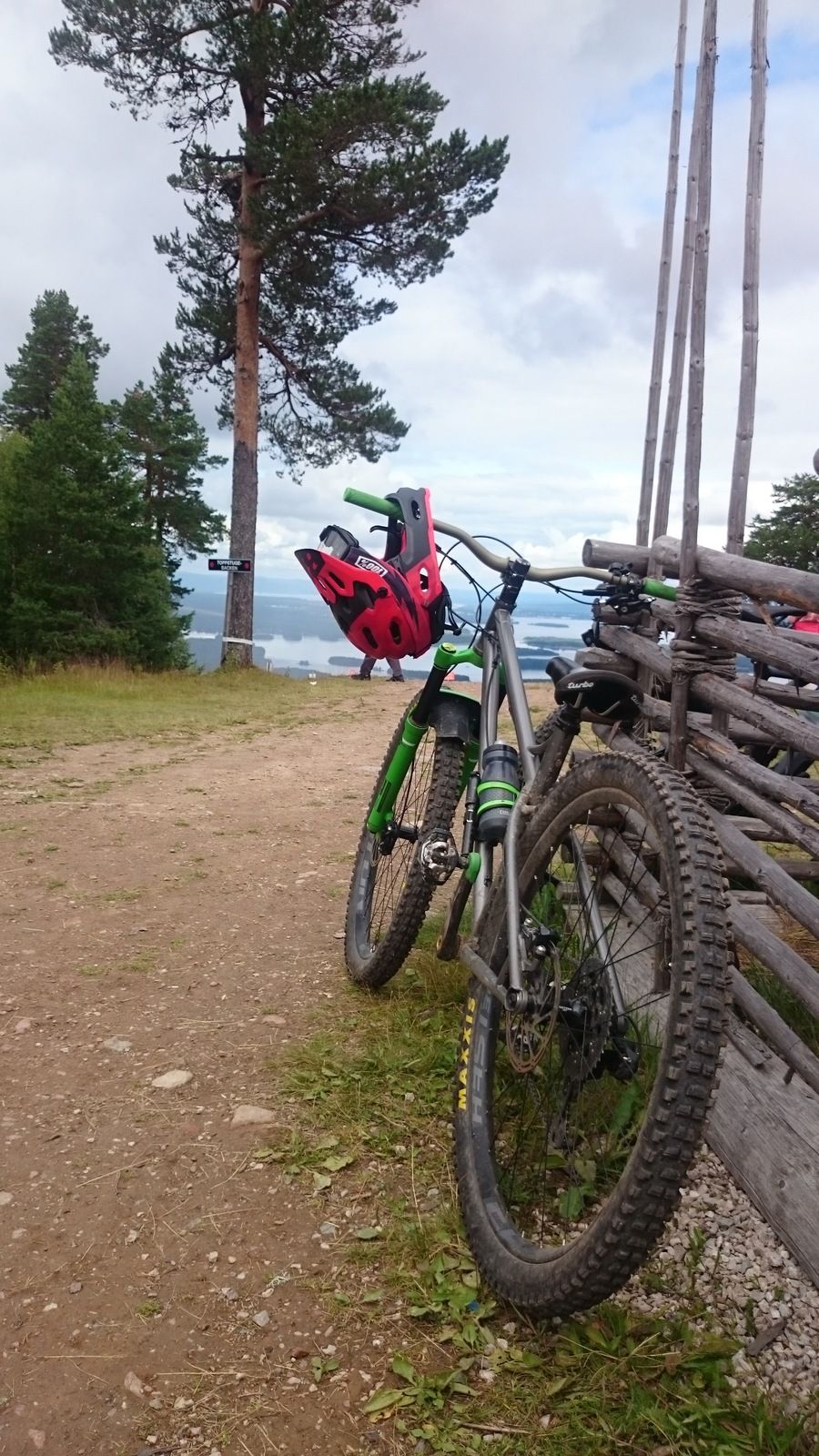

Fyller på med lite positiva Marino anekdoter.
Har nu kört min Marino "Monstret" sen Mars.
Mycket hemmastig, en del borta stig, Isaberg, Lugnet, Källviken, Härjedalsfjäll, Omberg och Gesunda.
Rackarns bra hoj. Att här berätta om egenskaper känns lite som att säga att min Scott-cykel är bra, alla har olika geo och olika egenskaper vilka ofta kommer från annan cykel som inspiration, men ändå är det ju en Marino. Tycker den funkar fint för stig och platt men är grym nerför. Lång som ett tåg men poppig som en BMX. I Gesunda tog chaufförens skills men kanske också lite idén HT slut, jag tror heldämpat har en poäng där, men ner kom vi, med låsta bromsar... (och ja respekt till er som kör HT där och inte bromsar er ner!)
@cokratex jag har nästan en kopia av Taival-en och är grymt nöjd med den.
Kan du inte köra adaptrar på 142 hjulen om du inte vill justera om bromsen? Jag kör 142 hjul med gettobendning och det funkar ok.
