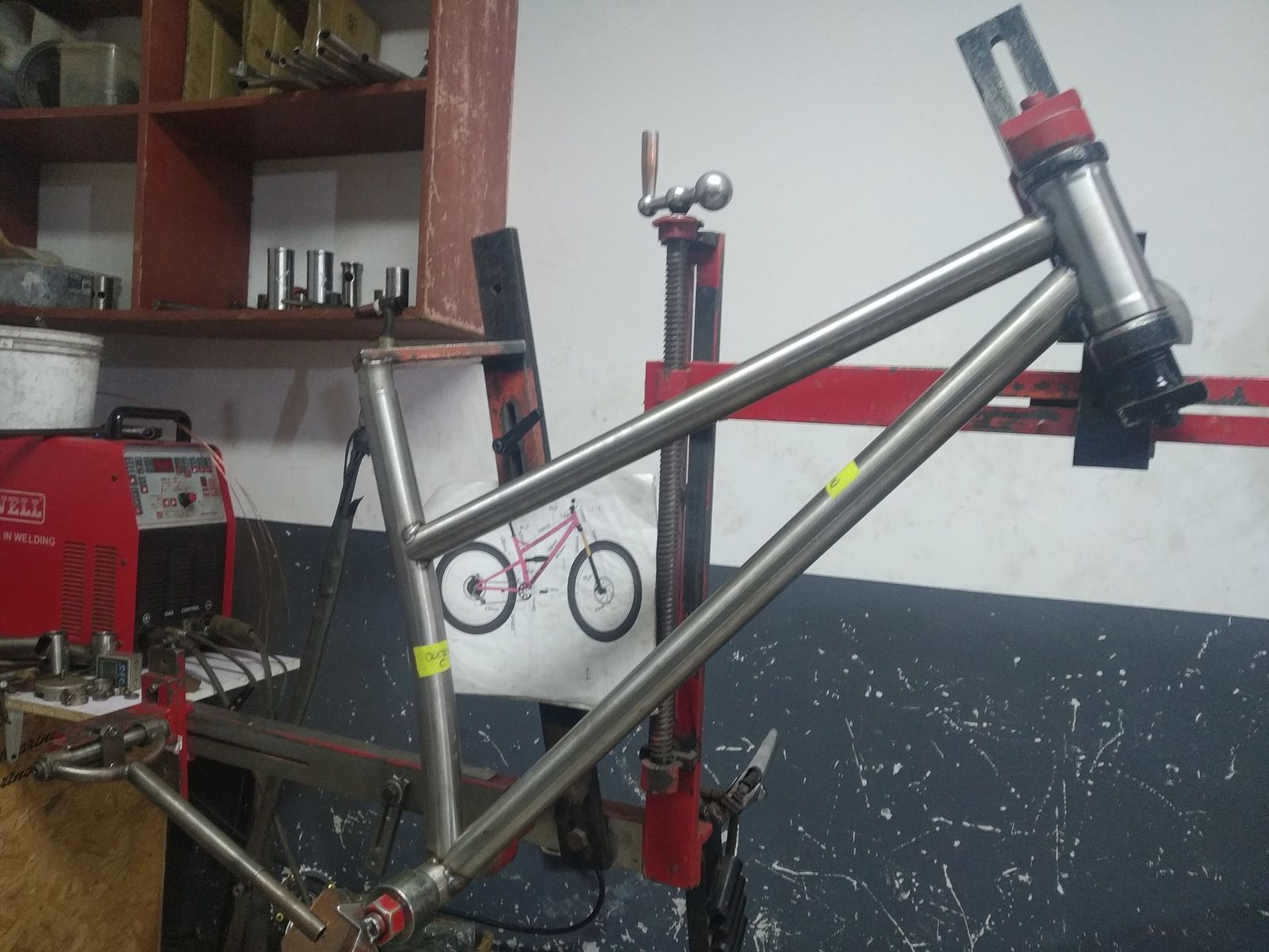

Lite problem. Efter att ha granskat bilden från Marino och böjradien på sadelröret började jag att ana oråd. Jag bad Marino mäta hur långt ner man kan trycka sadelstolpen och svaret kom ikväll: 8 cm... Enligt mina beräkningar behöver jag minst 13 cm för att få rätt sadelhöjd med min KS Lev 150 mm.
Marino säger att han inte kan göra en snävare radie vilket ger två alternativ som jag ser det:
1. Rakt sadelrör med mer offset vid BB
2. Samma lösning som psvensson, tvådelat svetsat rör
Själv är jag inne på alt. 2. Finns det några risker med den lösningen, dvs att man har en svets mitt på röret? Eller är detta försumbart?
marino bikes the tråd!
Jag har 2 delar rör på flera av mina cyklar å det funkar. Har även på downtuben på min fs vid infästningen en dämparen.

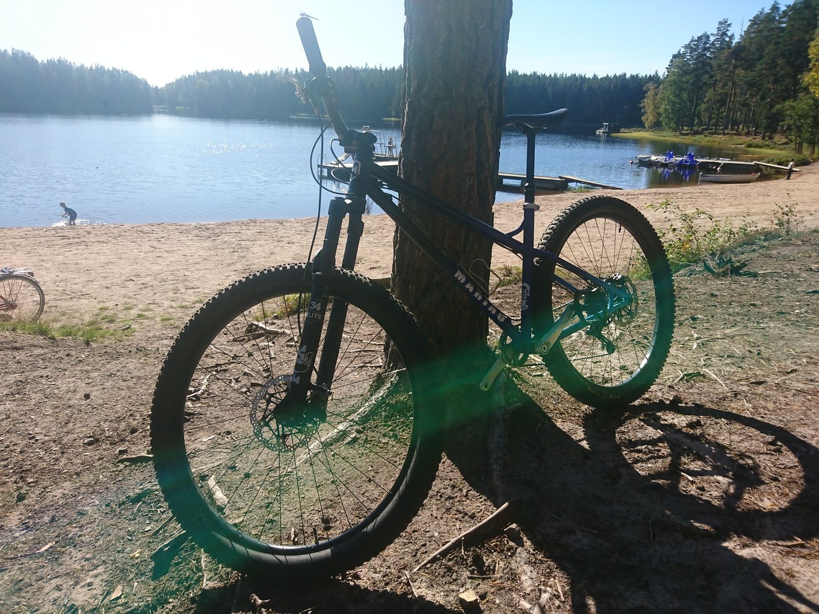

Fint väder, rolig cykel, trevlig familjecykling i Isaberg. Tack Ari för affären, jag försöker förvalta arvet så gott det går.

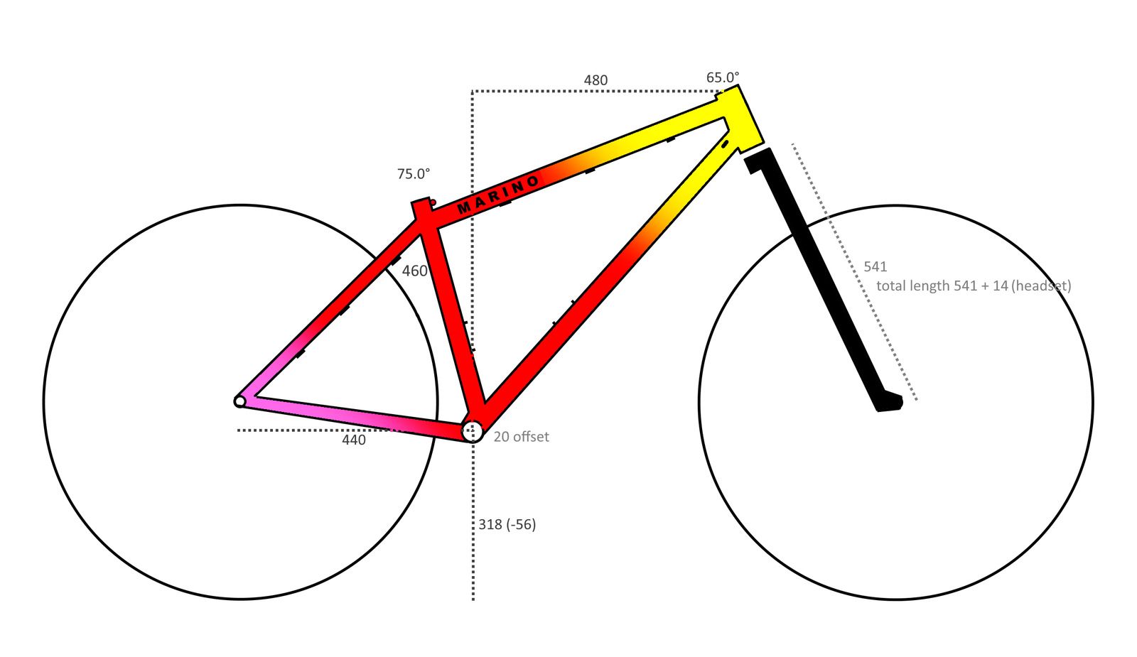

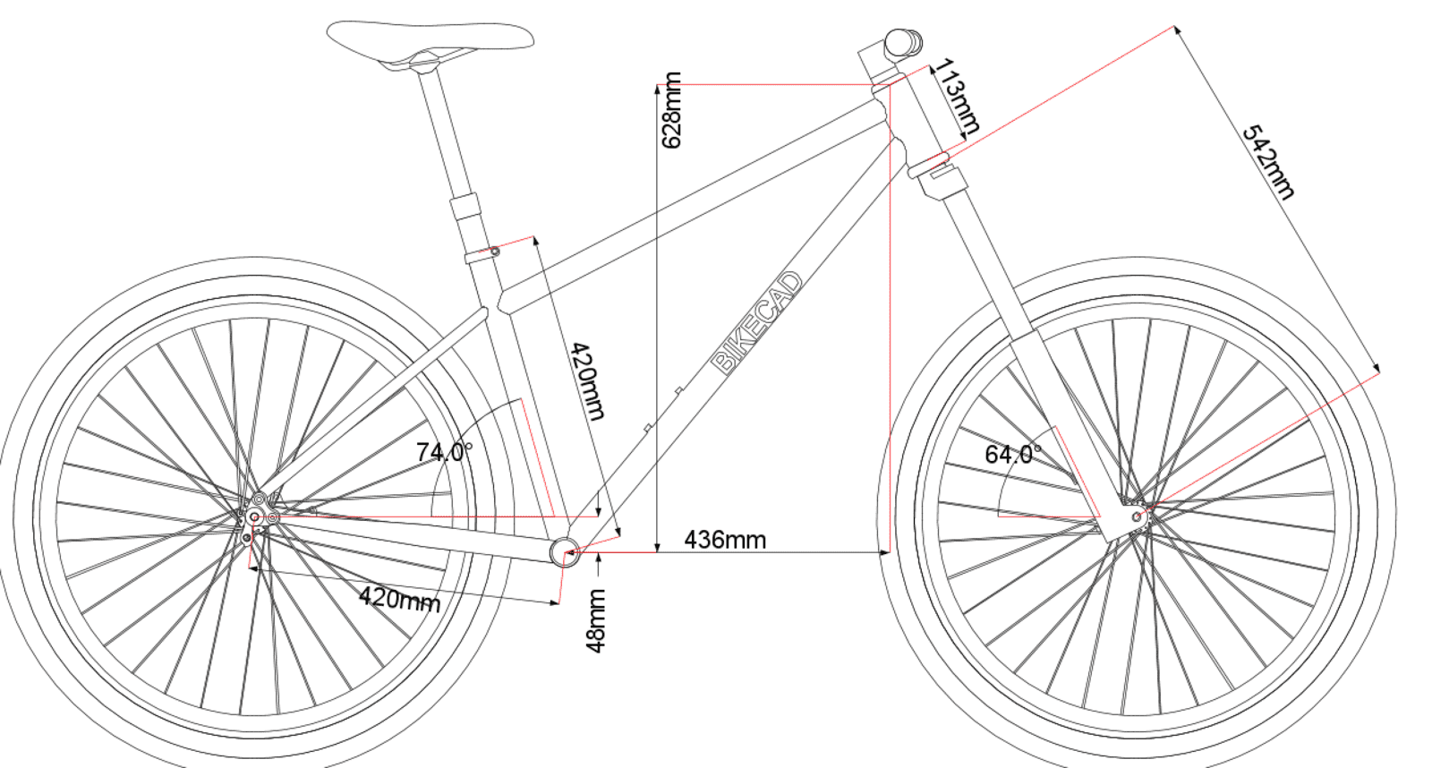

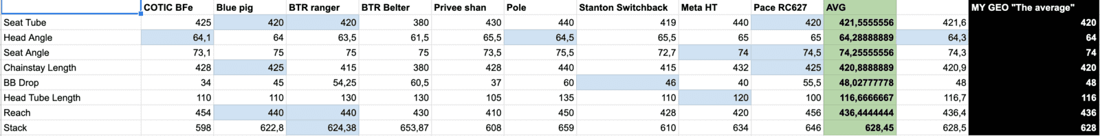

Går i tankarna att beställa en ram jag med, gjorde en tabell för att hitta en geo. Kan ju inte bli annat än bra om man slår ihop alla de bästa cyklarna? Verkar ju funka på kakor (https://www.chefsteps.com/activitie...late-chip-cookies-when-average-equals-amazing) ^_^
Ni med mer koll, ser ni några problem med "min" geo? går ju inte att fylla i alla värden exakt i bikecad (tex headtube längd utan att sabba stack och reach)
27.5"x2.8", 160mm slag. 175cm x 73kg cyklist

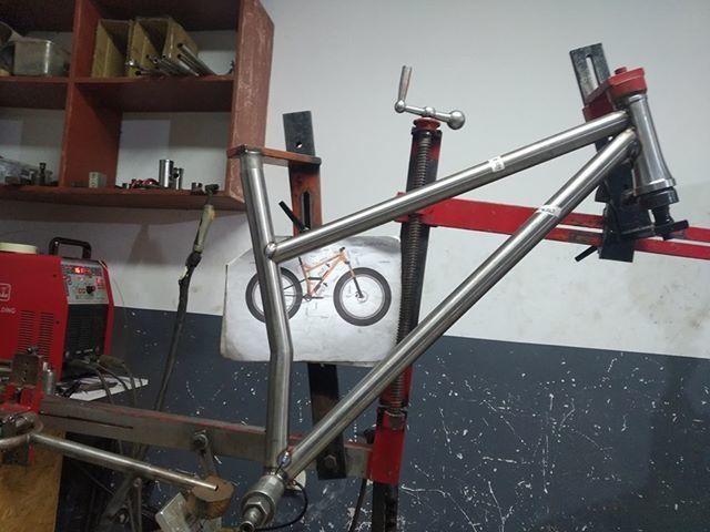

Min ska svetsas nästa vecka. Marino har haft fullt upp med att fixa böjda rör... Som ser väldigt bra ut. Börjar bli riktigt proffsigt detta.

Inte postat nån geo. Det är 445mm långa stag. Krävdes enl mr M för att ha 160mm slag bak 2.6 däck med god marginal till sadelröret som fö är böjt ja. Insert blev ca 21-22cm, det ska nog hålla för en 170mm oneup dropper..
Är faktiskt lite osäker på om jag kommr gilla köra med långa stag, men man vänjer sig nog...förhoppningsvis ;)
Det blev böjt rör för dig med el? Koll på insert?
