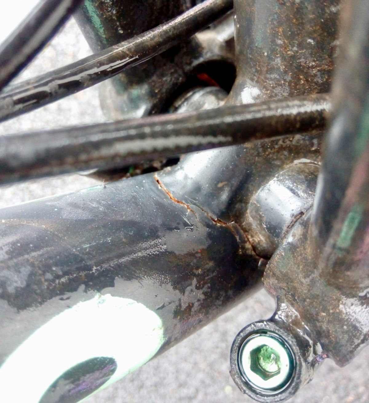

Förutom skit ser det ut som rost, håller med.
Gjorde en behandling i ramen med linolja vid bygget, men hur länge och bra den hjälper vet i fan.
Upptäckte sprickan idag efter passet. Va inte där senast jag va ute häromdagen.

Wow.... Slit o släng ? eller ja slit och svetsa förmodar jag.
marino bikes the tråd!
EST sa:
zyklom sa:
Marino svara han bygger ny ram med ny förstärkning. Garanti.
Behöver bara skicka över lite siffror så ska han börja.
Grymt å skönt med snabbt svar !! Var den gammal denna??
Ja, och han står verkligen bakom sin produkt.
Så jävla sjukt att jag byggde klart den o tog första åket utför på dagen exakt 1 år sen. (Referens min byggtråd)
Marino skrev att han numer kör med denna förstärkning ist för den gamla. Lär hålla.

Nu när det finns så många Marinos så verkar ju facit vara att dom går av väldigt ofta. Vill man experimentera och har andra fungerande cyklar så är det svårt att hitta något annat alternativ för lika låg kostnad, men man ska ju inte räkna med att ha en fungerande cykel.

Tråkigt att den gick av men bra att Marino står bakom produkten. Tror att det är kanske dags för Marino att tänka på förstärkningar (tex inte ha BTR style förstärkningen) och leverage på heldämpade ramarna (kanske lägre generellt).

För rättvisans skull bör man väl räkna in att kunden får vara med att bestämma nästan vad som helst så länge hjulen inte fastnar i geometrin. Detta betyder att cyklarna är unika, oprövade och används av en cyklist med en uppskattad våldsamhet vilket både kan vara lindrigare eller värre. Troligen värre eftersom en mainstream skogscyklist nog har mer säkerhetsmarginaler, inte bygger från ram, inte handlar på oklara grunder med justa men diffusa köpvillkor från Peru och framförallt inte designar sin egen cykel. Min känsla är nog att det är ganska dåligt av de stora märkena om de misslyckas med sin QC med tanke på resurserna och volymerna av samma vara. Marino är för entusiaster med egen vilja och konsekvenstänk.

Fint sammanfattat Hasse! När Marino frågade mig om jag ville ha dom helt (för honom) färska reducerade Reynolds 725-rör till min nu spruckna E2'a, så svarade jag glatt JA. Att han inte riktigt visste vart reduceringen i röret började blev tyvärr tydligt... Dom nya ramarna han tillverkar som har den förstärkningen som jag använde (uppe vid styrhuvudet), är troligen byggda utan reducerade rör (iaf inte på överröret).

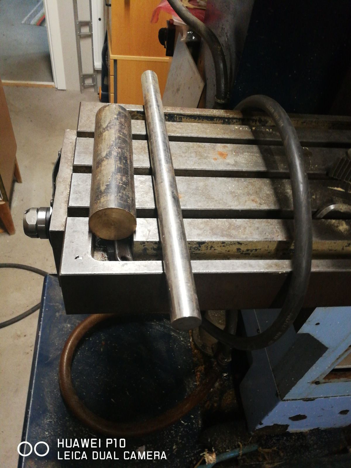

Intressant. Kul o veta hur du gjorde oxå. Hur byggde du upp med bussningar och låste axeln? Så som jag tänkte bygga va att köra flänsbussningar i svingen för o få kraften så långt ut som möjligt och sen en ihålig rostfri axel igenom. Låsa den med en huvudlös M6 spetskruv, gänga i mitten av ramen o spetsen i axeln.
Bifogar en bild på materialet jag tänkte bygga med. Har en rostfri axel i 25mm i diameter med js 6 eller något. +, - nån tusendel som jag tänkte borra ur. Sen Lagermetallen är runt 46,4mm i diameter som jag tänkte göra ett par flänslager av. Men sen för o förklara de för marino blir säkert knepigt.. Vad kör du för fs est som håller föresten?
